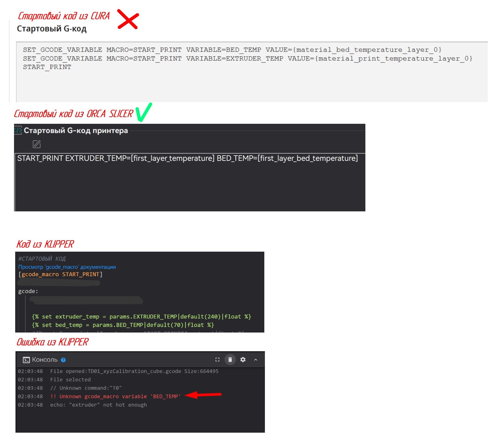

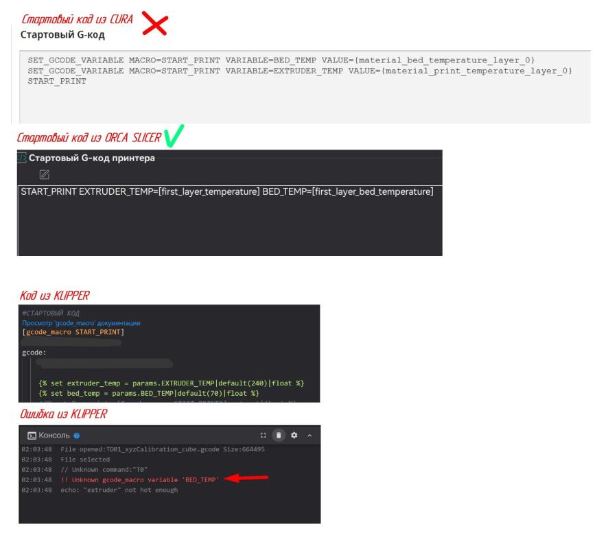

Приветствую. Помогите разобраться. Отправляю файл из Орки и из Куры. При отправке из Орки всё в порядке. При отправке из Куры Клиппер не хочет узнавать ту же самую переменную BED_TEMP. Приложил стартовые коды из Орки и Куры и стартовый макрос из Клиппера.
