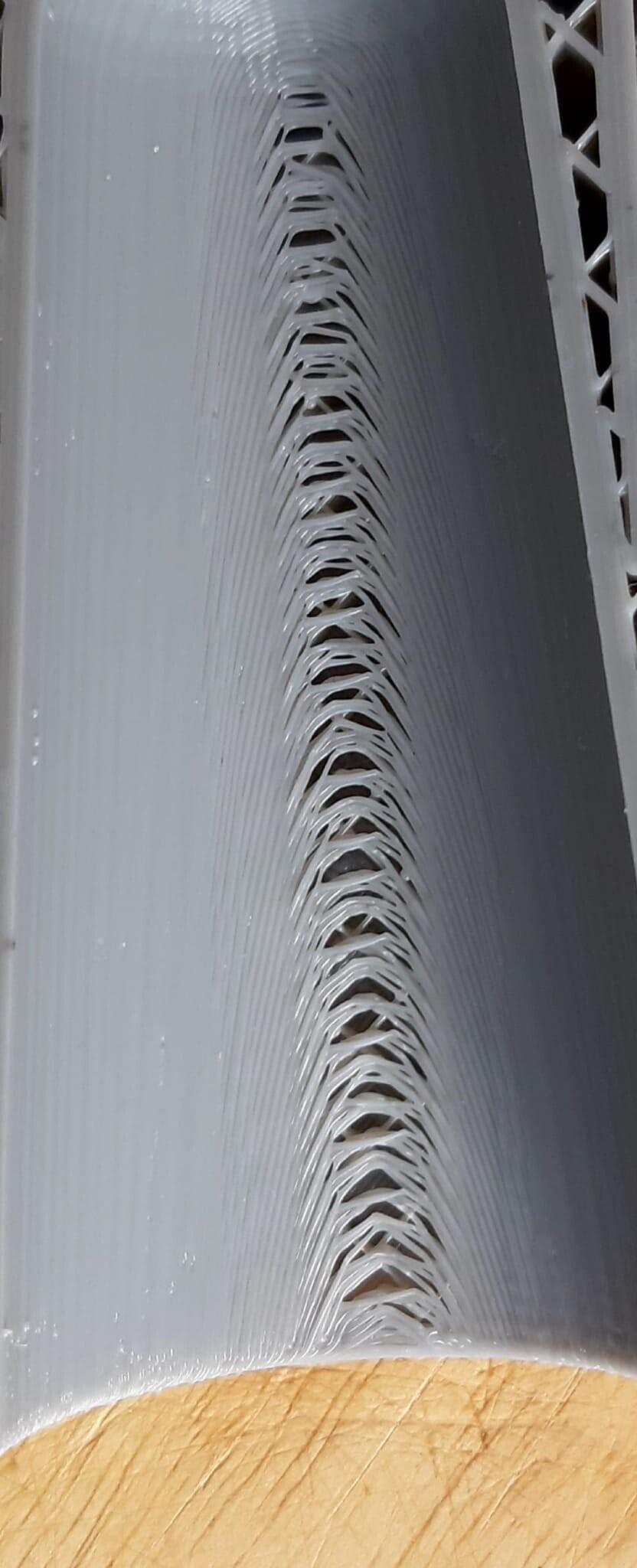

Уважаемое сообщество, обращаюсь к коллективному разуму за помощью.
При печати детали с внутренней конической полостью возникает вот такая проблема (фотка приложена).

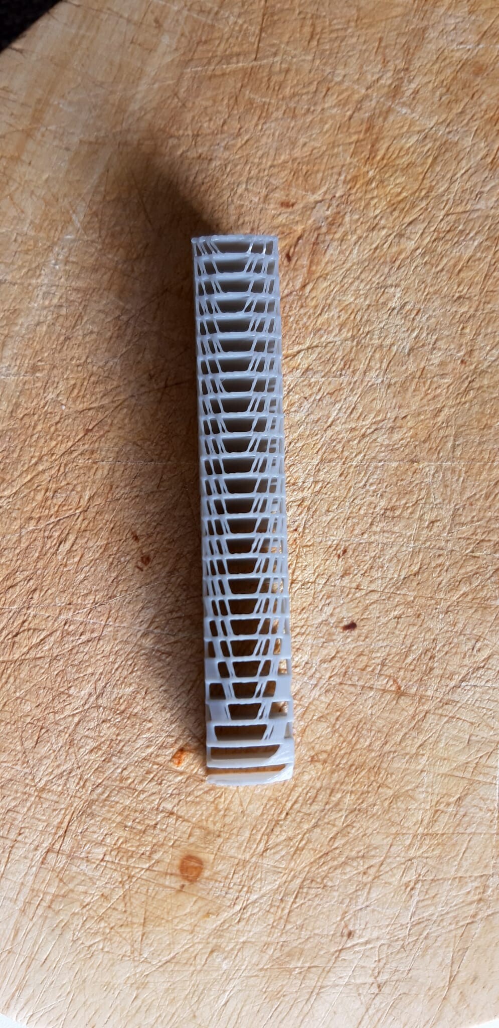

Материал ABS печать в пассивной камере, сопло 0.4, слой 0,185, скорость 40мм/сек Темп хотенда 250 попугаев, стол 100 попугаев. Печатал с поддержками, расстояние от верхней поверхности 1 слой. Ах да, слайсер Simplify3D. На второй фотке отделённые от детали поддержки...
