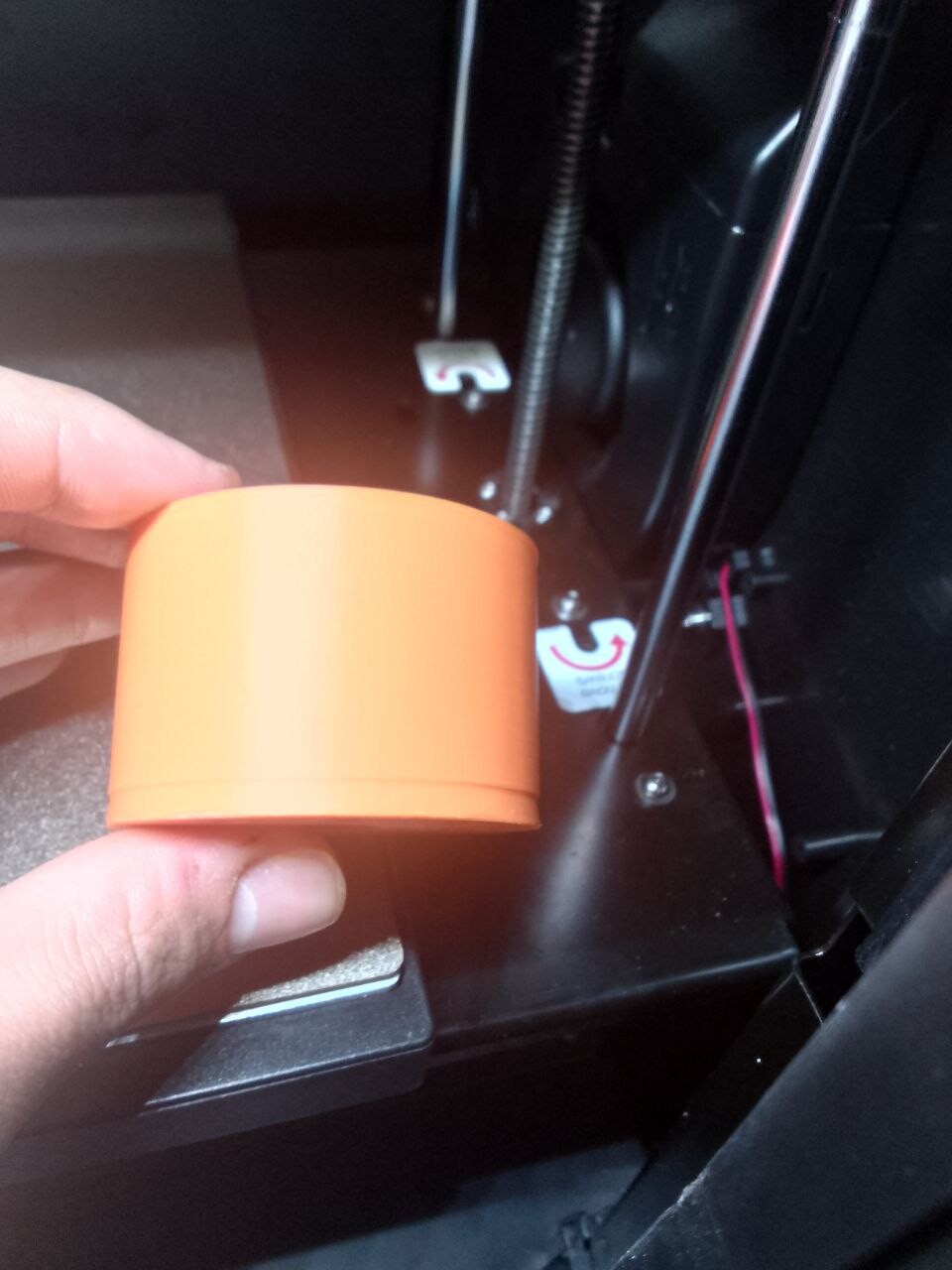

искажение части стенки при печати

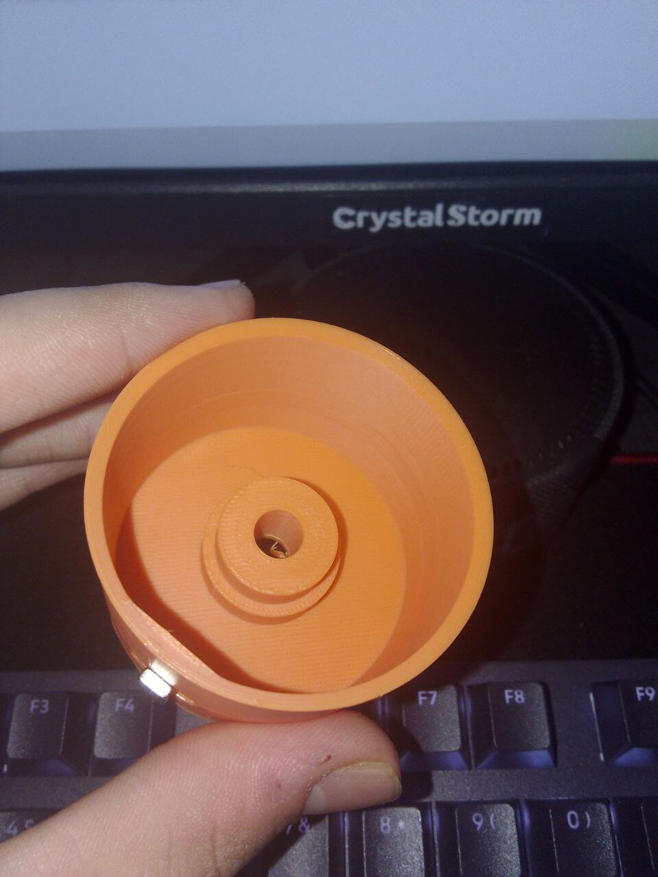

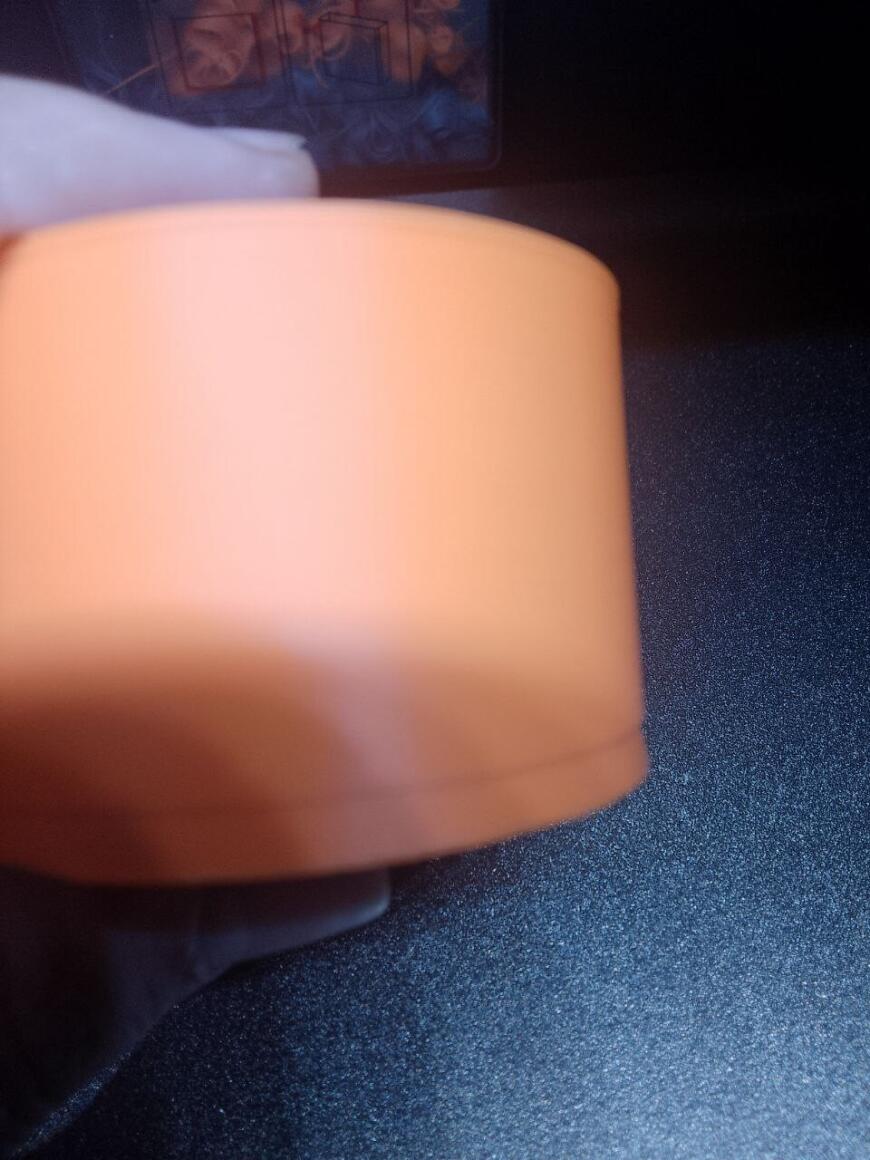

печатаю ASA и ABS, появляется такая беда как на фото: часть стеки, где находится заполнение дна, как бы заминается внутрь, а затем, как только начинает печатать стенки коробки, восстанавливает размер. Слайсер QIDI Slicer, 250/110 градусов, в слайсере пробовал уменьшить скорость, компенсацию слоновьей ноги, уменьшил связь заполнения с периметром, не помогло. Что еще можно попробовать?

Плывет абс
Смоделировал по-быстрому деталь для проверки размеров.
Место где у нее снизу повело - толщина 2мм. Потом я ус...
