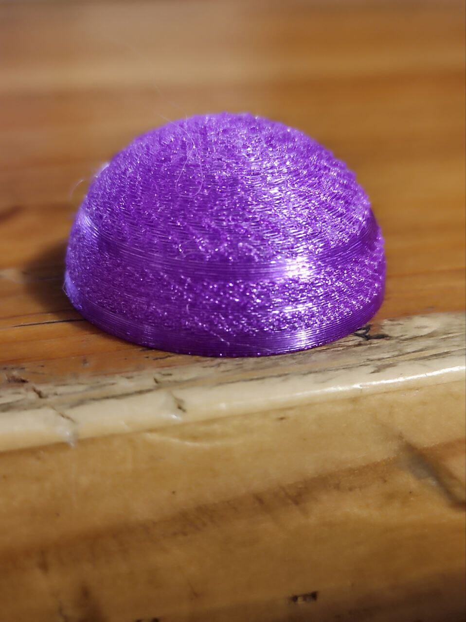

Дефект печати полусферы из TPU

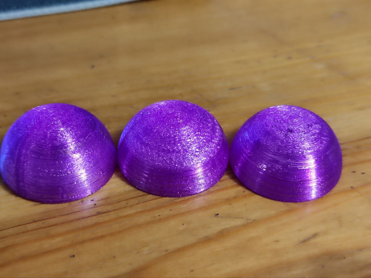

Учусь печатать TPU. (1.75мм, 200-220 градусов)Сопло 0,4 слой 0,2. Первый слой 220 градусов, последующие 215.При печати полусферы появляются дефекты.Думал, что дело во влажности. Положил филамент в сушилку на ночь и со вчера не доставал. На данный момент печатается прямо оттуда. Но проблема осталась. Слева модель, по информации в слайсере, печатал на скорости 50мм. Пробовал печатать медленнее, 25мм (по центру), стало хуже. Пробовал печатать без заполнения 25мм (правая модель), почему-то стало чуть лучше.
Сейчас напечатал с теми же параметрами что и правая модель. Вышло совсем плохо.
Не пойму куда копать.
