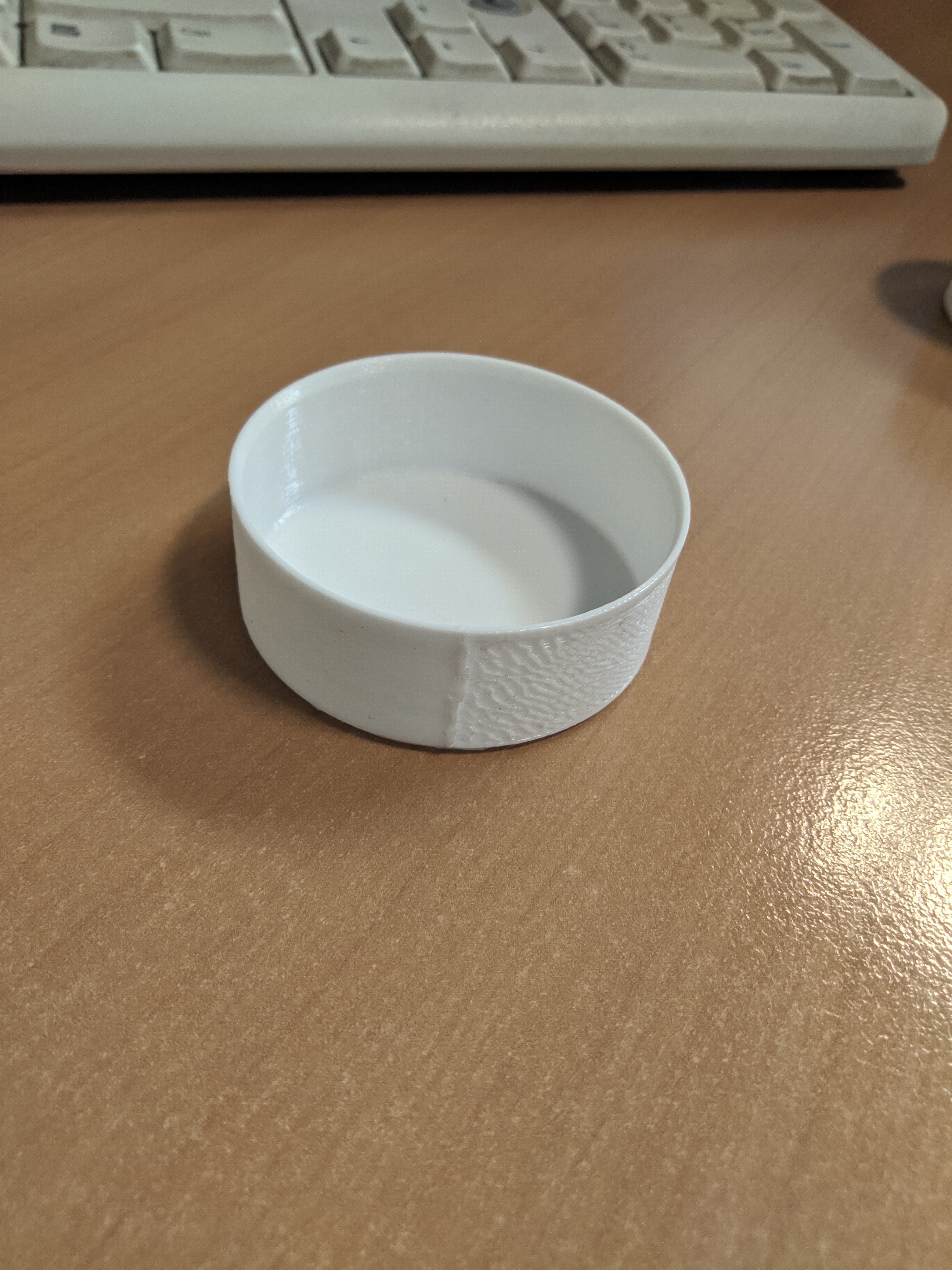

Дефект на круглой стенке.
Буквально вчера столкнулся с дефектом при печати маленькой круглой коробочки.
Друзья, посмотрите на фото и подскажите как побороть данный дефект.
На фото задняя сторона по оси y, там же расположен шов. Дефект начинается от шва, выглядит как утоньшение стенки и примерно за четверть окружности выравнивается в нормальную толщину. Стенка тонкая, идёт как 3 сплошных линии без заполнения. Я грешу на недостаточный обдув (сзади его можно сказать нет, он круговой спереди и с боков). Включен комбинг по заполнению, возможно дело ещё и в этом. Дефект только на наружной стороне стенки, на внутреннем диаметре все четко. Пластик petg, 230 градусов. Недавно печатал эту же коробку но с более толстой стенкой и с заполнением, там такого дефекта не было.
