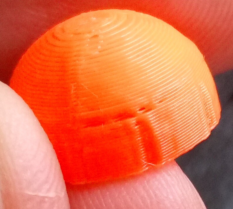

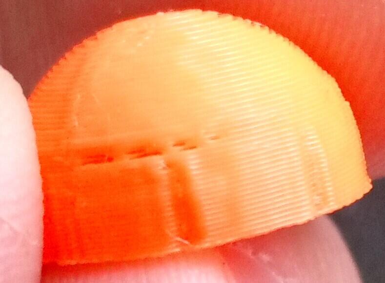

Бамбулаб плохо печатает деталь. Что делать?
Принтер бамбулаб а1, пластик петг. Салйсер бамбустудио, европа. Тепература 230 сопло, 70 стол (пробовал разные). Скорость и др параметры по умолчанию.
Печатаю вот такие штуки (фото). Вертикальные стенки переходят в скос. Модель овальная, внутри полая.
Такие штуки нужно печатать одновременно несколько штук - их нужно много, последовательная печать не вмещает все.
Точно такие же детали на кобра2про печатаются без проблем. На бамбуке, в месте стыка вертикальной стенки и скоса борозда. Причем любые другие модели бамбук печатает без проблем.
