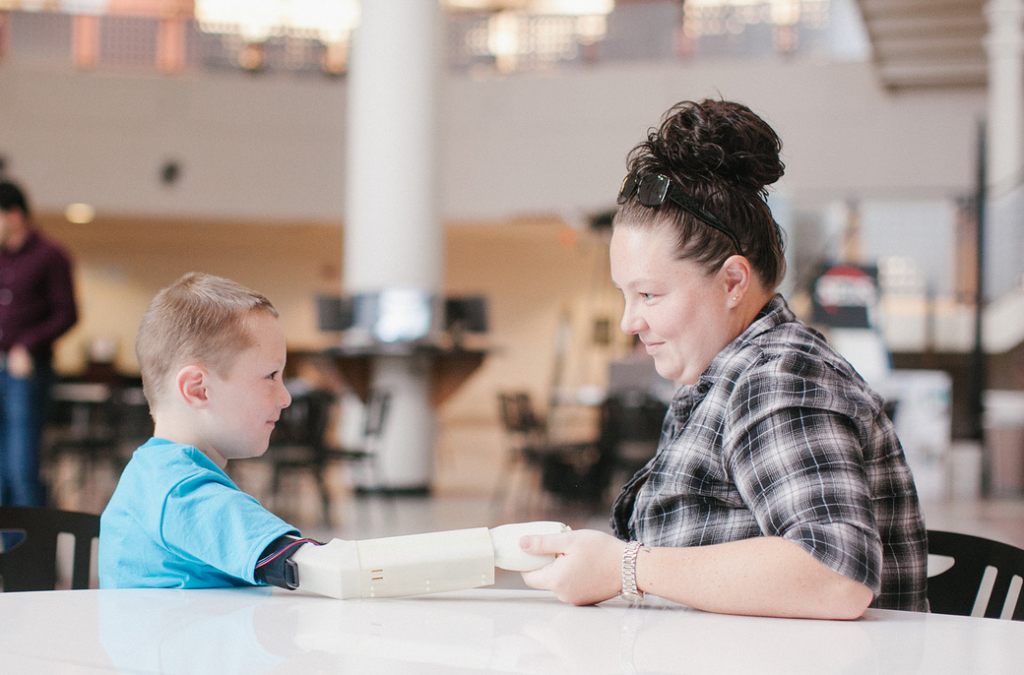

«Когда он обнял меня обеими руками, то просто не хотел отпускать!»

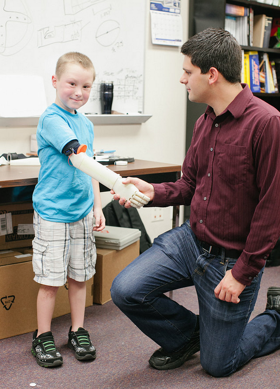

Именно эти слова произнесла мама 6-летнего Алекса, который только что стал владельцем первой в мире 3D-печатной миоэлектрической руки. Благодаря Альберту Манеро, маленький мальчик, наконец, смог осуществить свою мечту и обнять маму обеими руками. Это были его первые «настоящие объятия», как сказал сам Алекс.
Альберт Манеро – аспирант аэрокосмического факультета Университета Центральной Флориды. Он связался с Алексом через сайт сообщества e-NABLE, участники которого делятся идеями и файлами моделей протезов рук, надеясь помочь как можно большему количеству детей. Мы даже не будем напоминать вам, сколько детей уже обрели возможность пользоваться обеими руками, благодаря совместным усилиям этих людей.

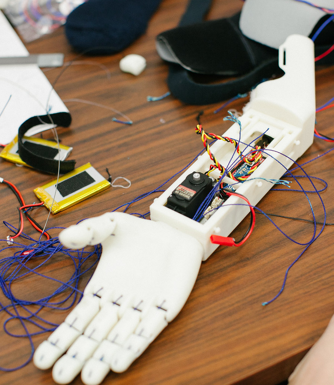

История Алекса немного отличается от других: с рождения у него не было не только пальцев или ладони, но и не было руки до самого бицепса. Манеро удалось совершить невозможное. Он собрал 3D-печатную миоэлектрическую руку, которая откликается на электромиографическую мышечную энергию в бицепсе Алекса. «Он сгибает бицепс - и пальцы на руке сжимаются и разжимаются», – объясняет Манеро.

Когда Альберт Манеро узнал про Алекса, он решил создать команду, которая поможет ему собрать руку для этого маленького мальчика. Заручившись помощью компании Stratasys, Манеро и его команда распечатала и собрала полноценный миоэлектрический протез стоимостью менее 350 долларов. Вы ведь помните, что обычные протезы стоят более 40000 долларов?
Для изготовления руки Манеро использовал 3D-принтер Stratasys Dimension Elite, работающий по технологии послойного наплавления. На сборку ушло около 6-8 недель. В качестве дизайна разработчики использовали модель Flexy-Hand Стива Вуда, которая находится в открытом доступе.
Манеро говорит, что намерен загрузить файлы и инструкции по сборке руки на Thingiverse, чтобы любой желающий мог скачать и напечатать собственный миоэлектрический протез. Электронная часть руки состоит из стандартных сервомеханизмов и нескольких батареек.
