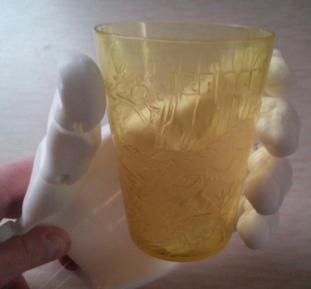

Всего две недели назад Вуд решил приступить к разработке второй версии Flexy-Hand – руки, которую можно будет использовать как протез. Да, это оказалось не самой простой задачей в мире, но Вуд справился. Он взял за основу идею оригинальной руки и собрал устройство, которое можно заменить настоящую руку. То, что у него получилось, находится за гранью разумного.
Буквально сегодня утром Вуд сообщил:

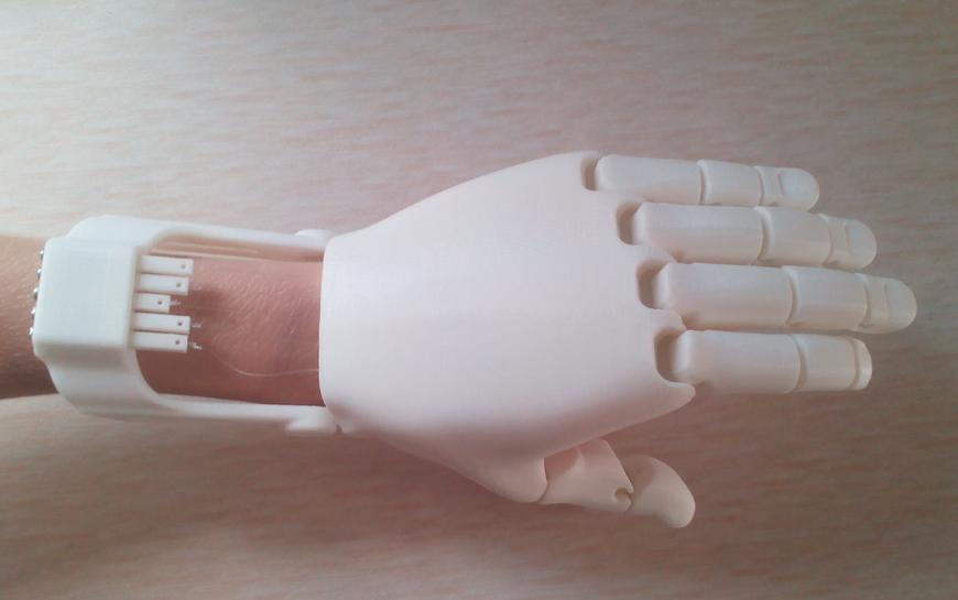

«Только что закончил руку. Она еще «остывает» после печати, а я уже жду одобрения сообщества и обратной связи от всех, кто интересовался ходом работы. Механизм функционирует, как и было задумано. Как и в случае с Robohand и Cyborg Beast, нужно лишь согнуть запястье, и пальцы сожмутся. Я использовал нейлоновую леску, которая немного растягивается. Для усиления захвата лучше использовать обычные провода. Внешний вид руки можно изменять в Meshmixer, чтобы настроить положение запястья или форму углублений в местах шарниров».
Flexy-Hand 2
Flexy-Hand 2
Вуд собрал Flexy-Hand по фотографиям маленькой девочки из Испании. Чтобы смоделировать ладонь и пальцы, он использовал программы Meshmixer и Blender. Компания Recreus только что начала пропорционально уменьшать части руки и печатать их, чтобы потом отправить Веге. Хотелось бы узнать, понравится ли ей новая рука.
Большая часть Flexy-Hand 2 была напечатана на 3D-принтере. К ненапечатанным деталям относятся провод, шурупы M2 (используются в качестве натяжителей), ремни на липучках и поролон (если необходимо). На изготовление руки ушло всего 300 граммов волокна, а ее общая стоимость не превысила и 15 фунтов (примерно 25,75 долларов). Не так плохо, если учесть, что обычные протезы стоят 50000 долларов и выше.
