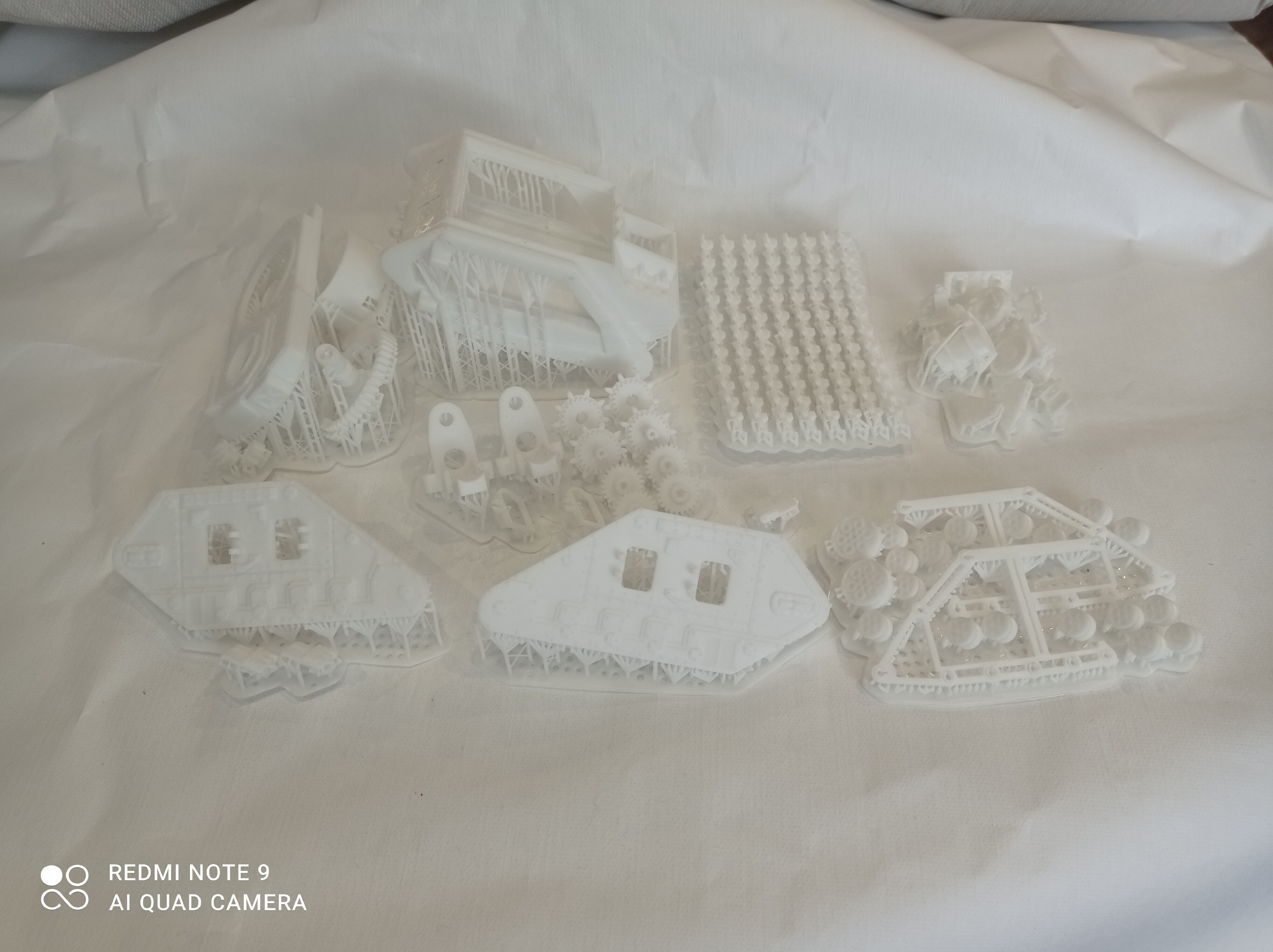

Приобрел, фотополимерный принтер Эникубик 2, достаточно давно. Но вот решил его в деле попробовать. У меня уже была модель танка, действующая, своей разработки. Вот и решил ее на фоторолимерном отпечатать. Смола ABS-like resin Pro 2. ну вот что получилось.
Что мне не понравилось:
1. детали достаточно хрупкие

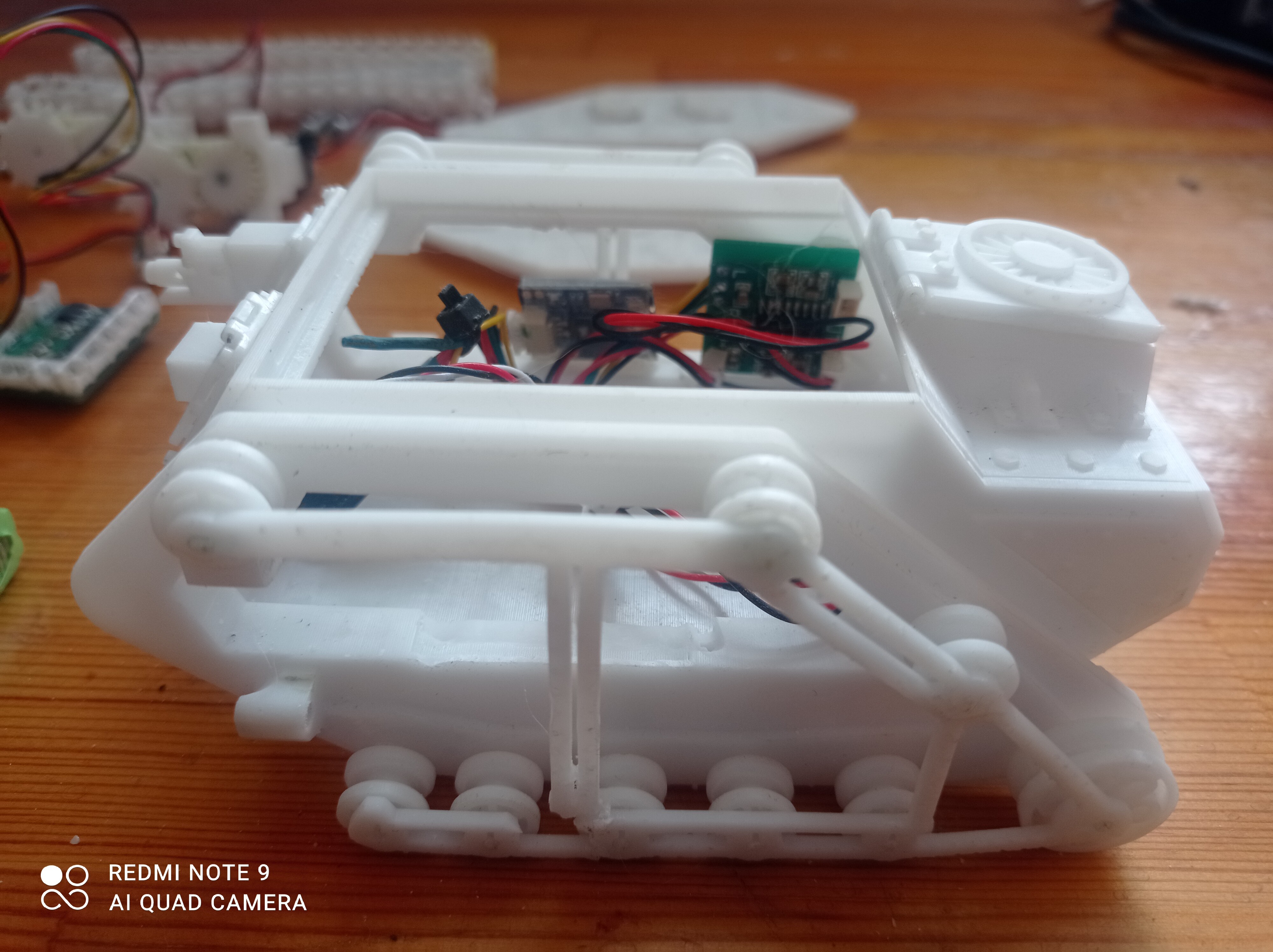

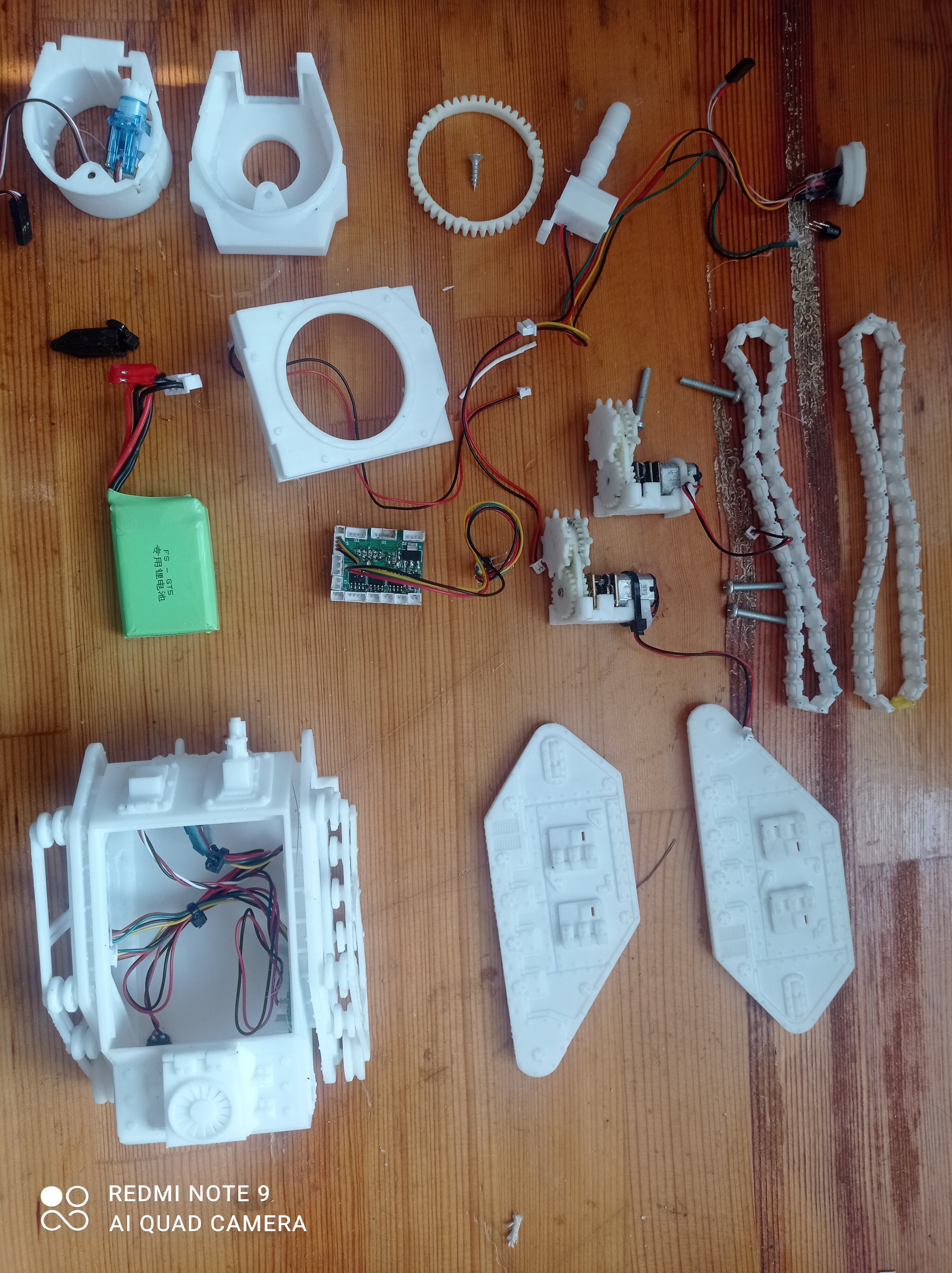

2. при отрезании поддержки остается заметный след. Как чистил и собирал рассказывать не буду, но вот что получилось:

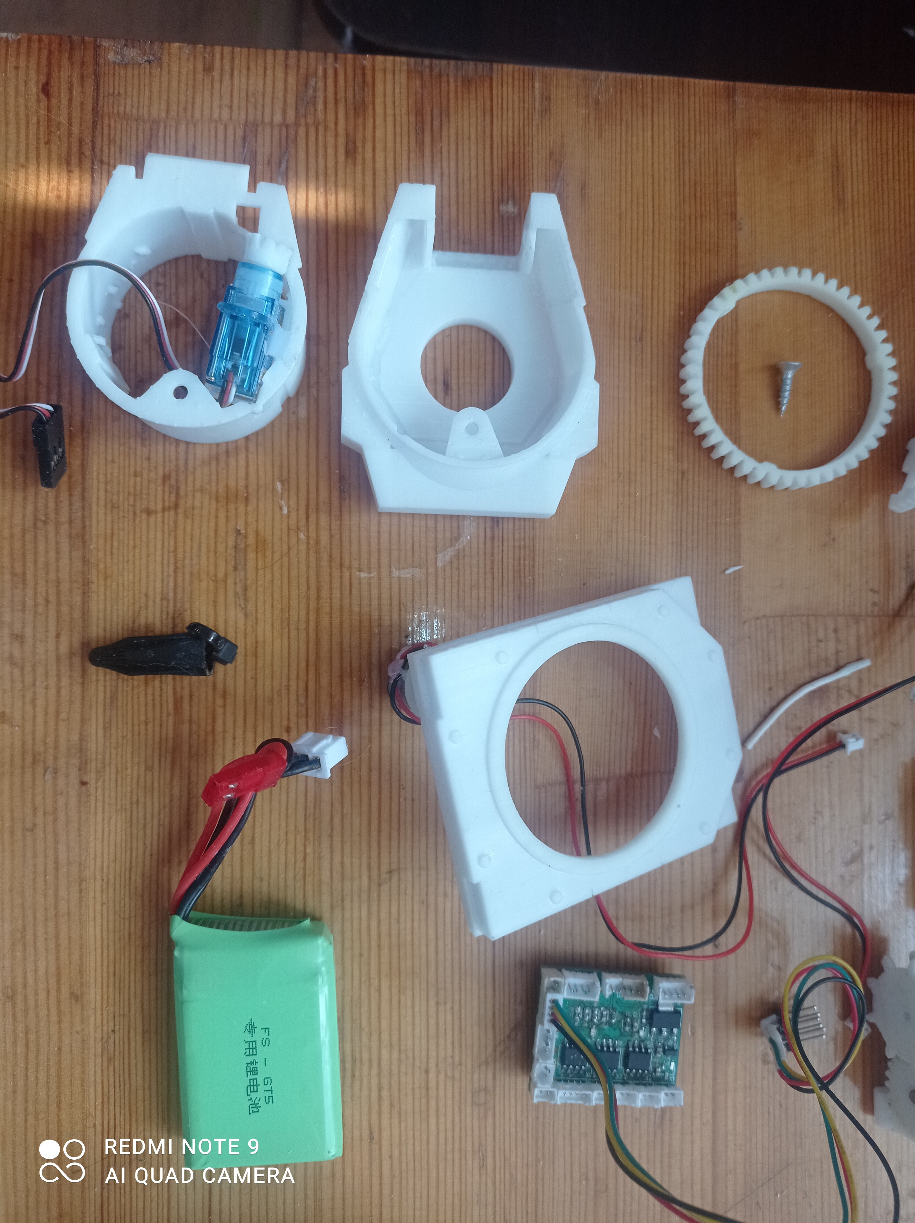

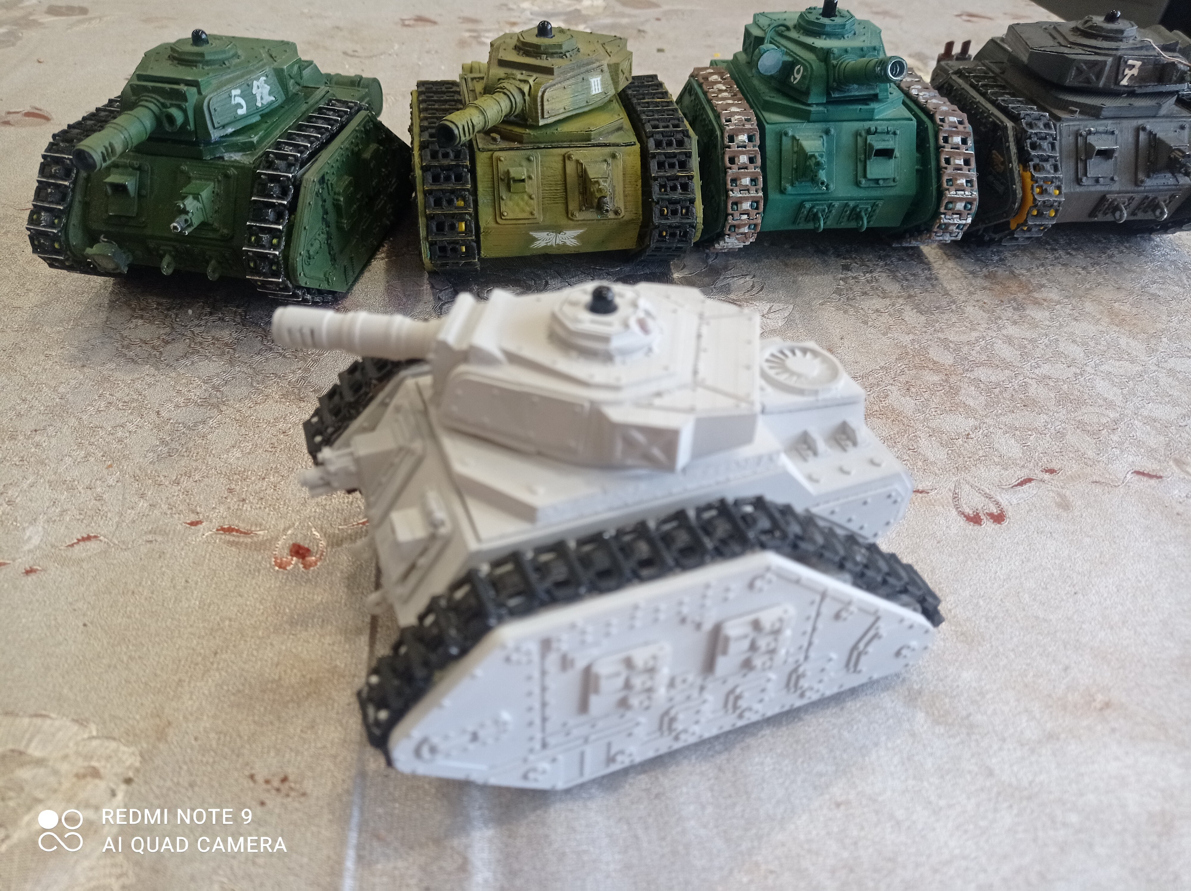

ну собранный, на фоне напечатанных на ФДМ. Для правления использую плату своей разработки
на фото, характеристики платы:
• Количество поддерживаемых каналов радиоаппаратуры - 16.
• Возможно управление по протоколe Bluetooth.
• Совместимость с ИК протоколом боя Tamiya.
• Управление моторами через внутренние регуляторы. Нагрузка до 0,8 ампер.
• Пропорциональное управление моторами, движения, поворота башни и подъема/опускания ствола.
• Поддержка сервомотора - подъем/опускание ствола.
• Двухканальный звук. Два линейных выхода. Программное микширование.
• Поддержка аккумуляторов от 2S до 3S (6.4 - 12.6V).
• Разъемы для подключения светодиодов: освещение, светодиодная вспышка.
• Настройка платы по протоколу WIFI.
