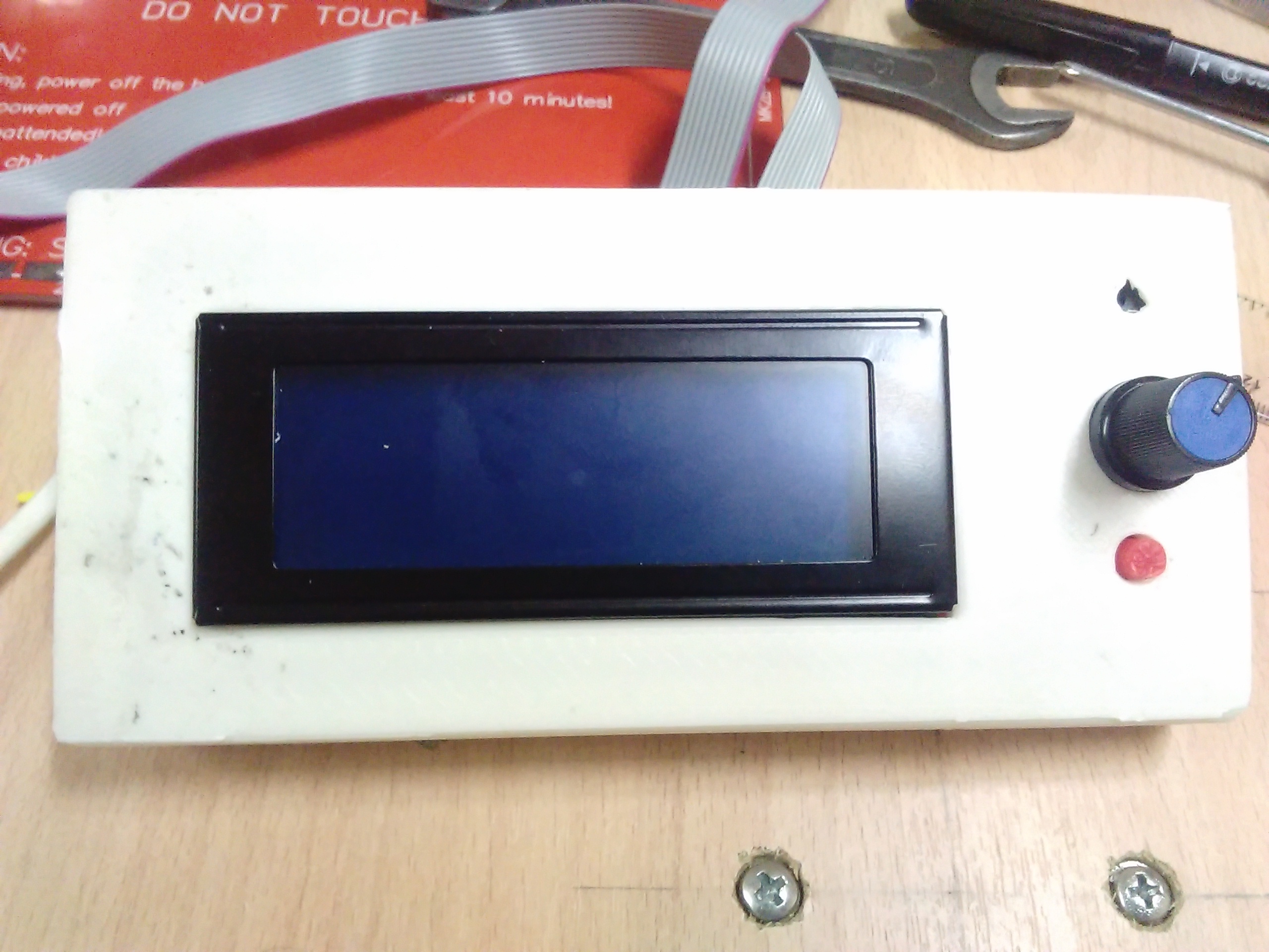

Всем привет. Проблема с указанным графическим дисплеем 12864 не нова. На лицевой стороне его выведен переменный резистор регулировки яркости. Это хорошо. Однако, данная модель имеет еще и переменный резистор регулировки контрастности. Но спрятан он ооочень далеко.
Как и у многих, мой дисплей при любых манипуляциях с резистором на лицевой стороне не выдавал удовлетворительную картинку. Она была невнятна и бесила. Глаз не радовала.
Я даже притащил из Китая на замену простой дисплейчик 2004, лишенный этого недостатка. С ним и работал.

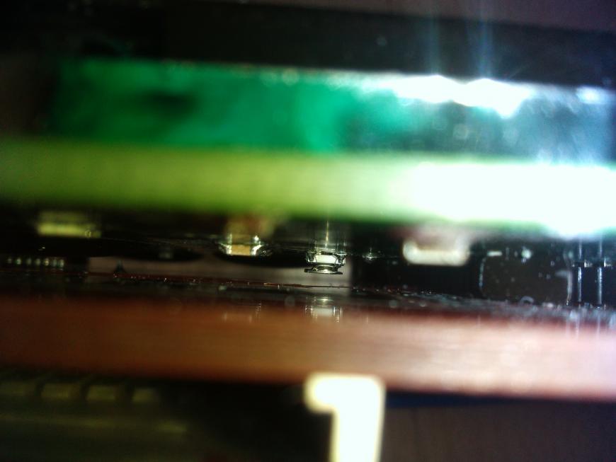

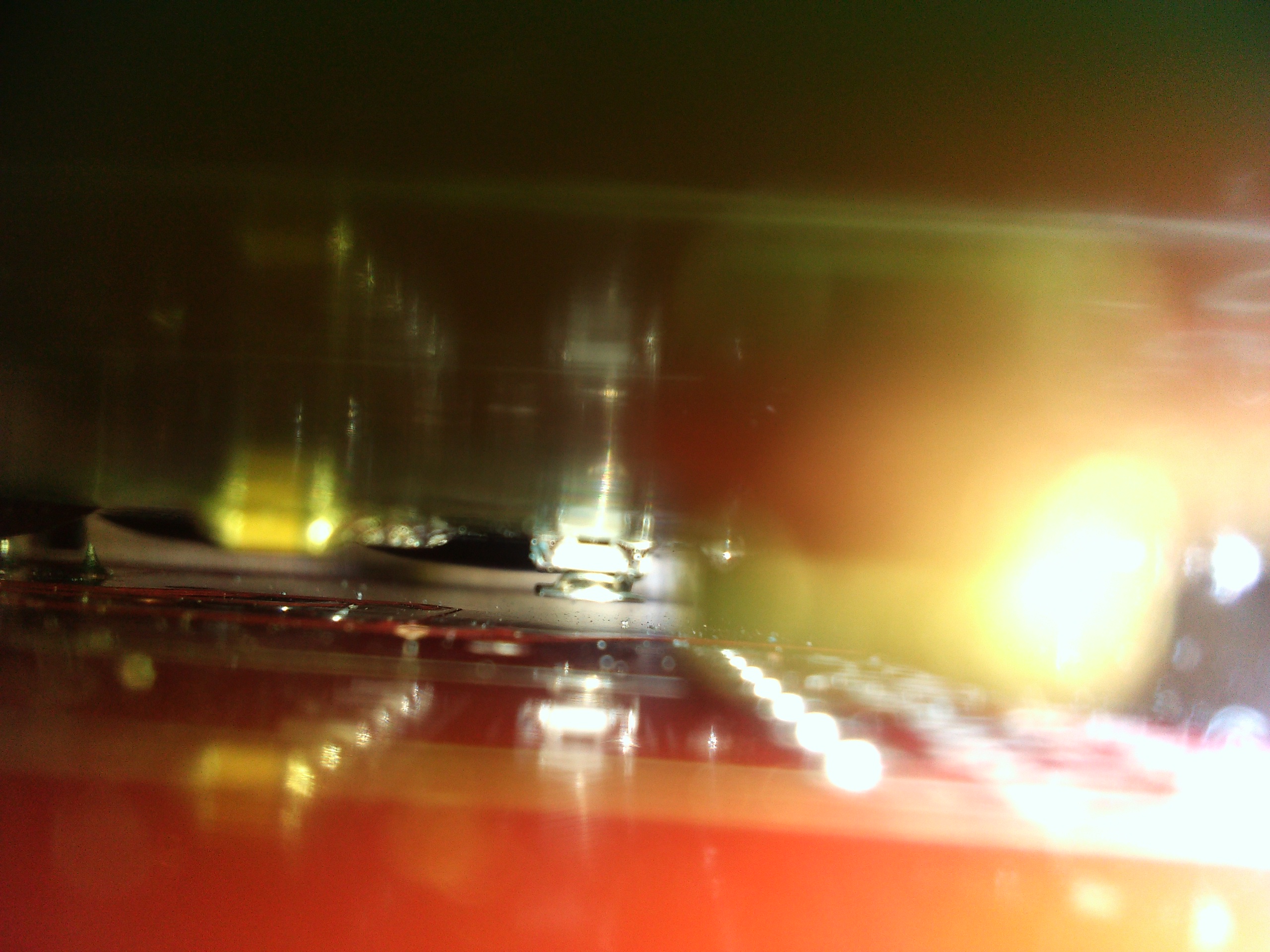

Дядюшка Ляо, как самое дорогое, запрятал переменный резистор контрастности в весьма недоступное место (кто не знает). Между двумя платами, из которых состоит дисплей.
Регулировка контрастности RepRapDiscount FULL GRAPHIC Smart Controller при помощи хомута

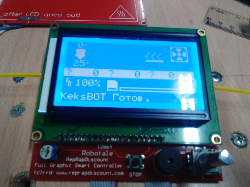

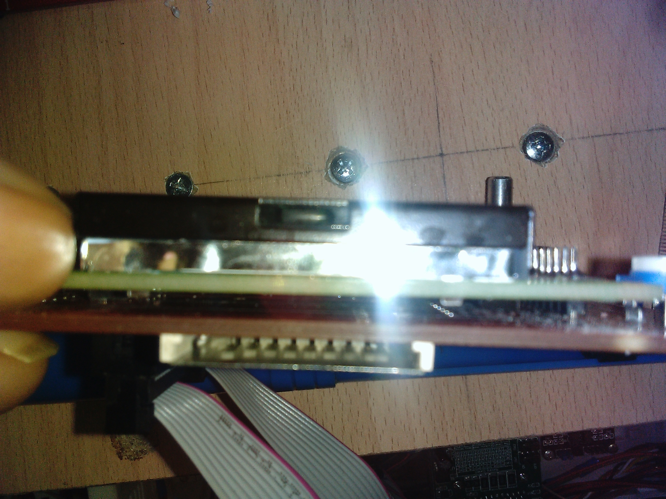

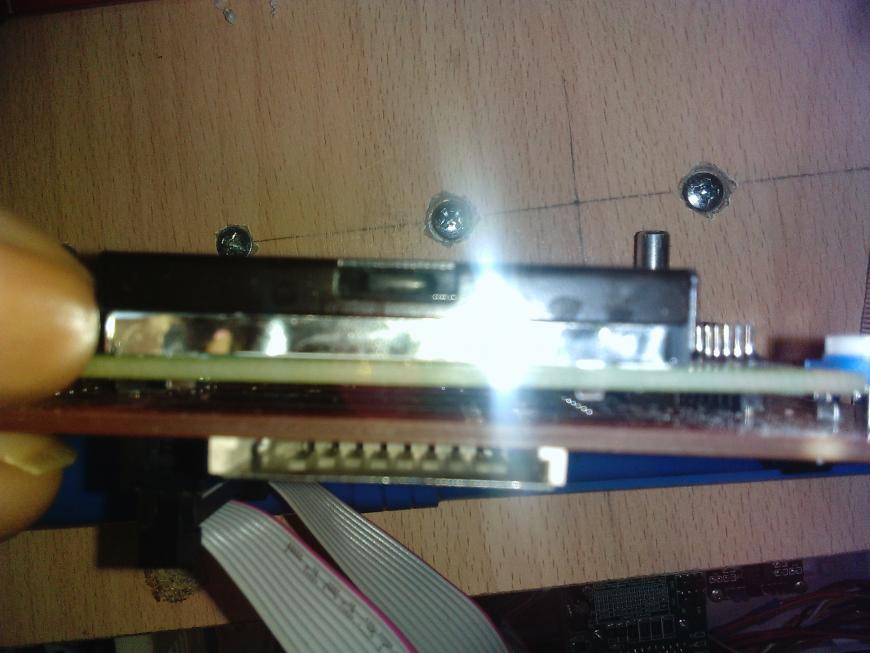

В итоге, проведя мозговой штурм я понял - клин клином вышибают. И решил отрегулировать китайский прибор китайским же пластиковым хомутом из фикспрайса. Просунул хомут между платами зубчатой стороной к регулировочному колесу. Надавил хомутом на колесо так, как это делает приводной ремень, огибая шкив. Пару движений туда-сюда расшевелили колесо и о чудо! Картинка на дисплее преобразилась. Произведя дополнительную регулировку яркости при помощи резистора с лицевой стороны получил превосходное изображение.
