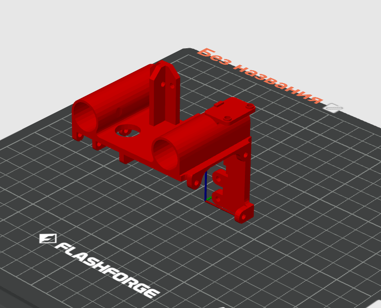

Пара слов об markforged... хотя с этого надо было начинать) Я взял готовый проект и это уже v2, но к сожалению, BOM некорректный. Некоторые элементы под другую толщину шпилек. Но столкнулся я с этим уже в процессе сборки, шпильки поменять значительно сложнее чем STL файлы, потому что подшипники и втулочки обязывают... пришлось немного переделать отверстия.
Так что, если вы решите повторить, что зря зря, я опубликую измененные файлы в git (конфиги тоже будут там).

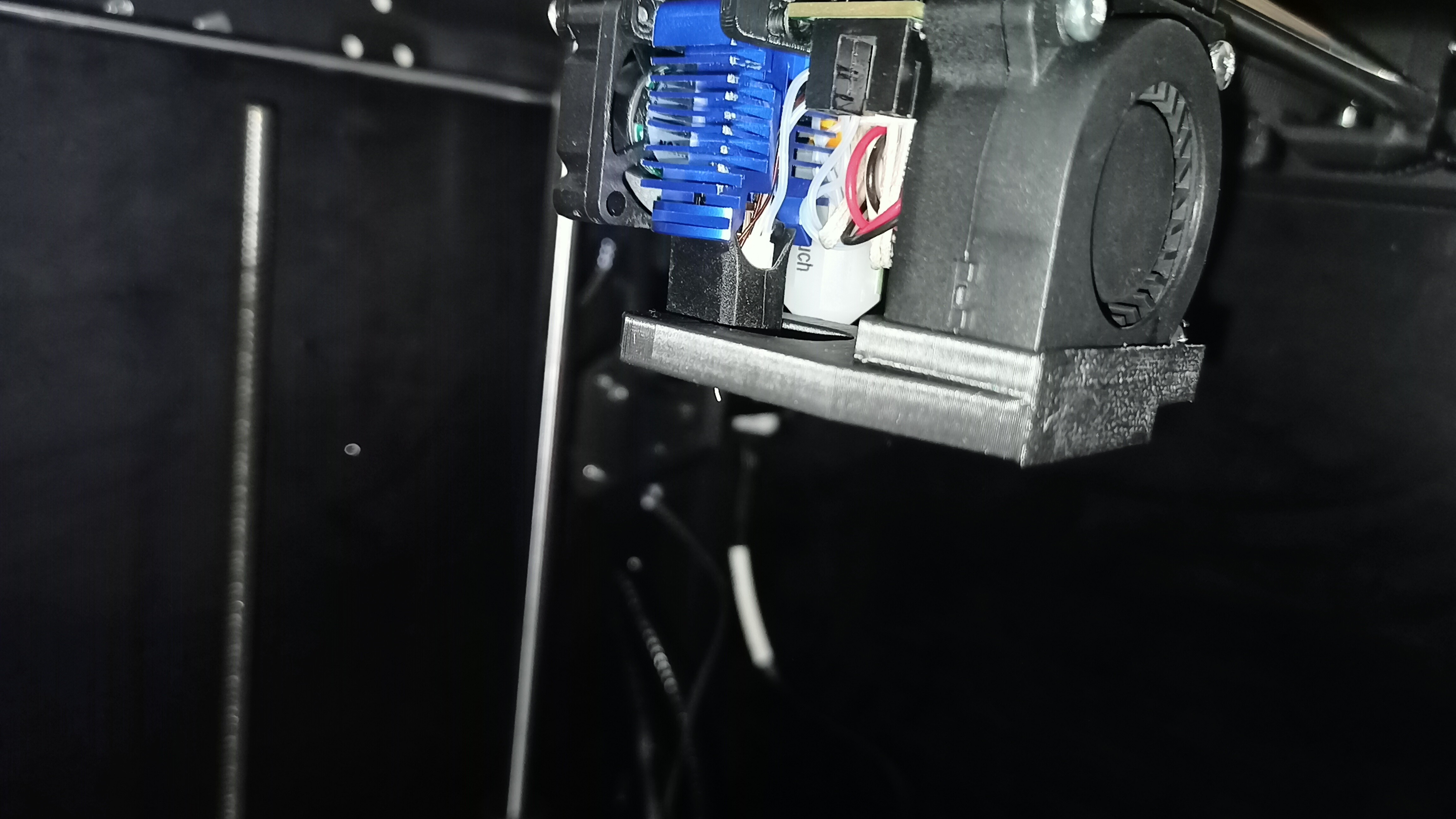

Самая большая беда этого принтера, это миниатюрный корпус, свободного пространства нет, чтобы покрыть всю поверхность стола (это невозможно даже со штатной головой, тут FB промазали, так же как и в Tornado) необходимо сохранить положение сопла как на штатной голове. Оно не как у нормальных людей, а в углу каретки, которая, по древней традиции Makerbot держится на горизонтальных направляющих. В общем, любое серьезное вмешательство влечет за собой потерю области печати, поэтому пришлось повторить этого монстра, только на новый лад. Пытался сделать директ, причем, почти влезает арбитр, но стоит высоковато из за направляющих, так что, прямо таки директ как мне надо не получается, но можно укоротить длину трубки, оставил в todo.
Улучшение Flying Bear Ghost 5.2 часть 3 (klipper + Markforged)

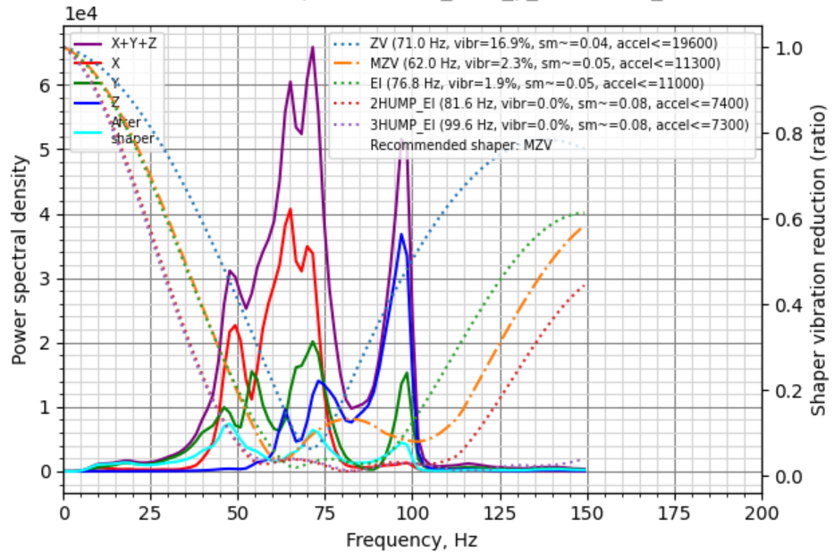

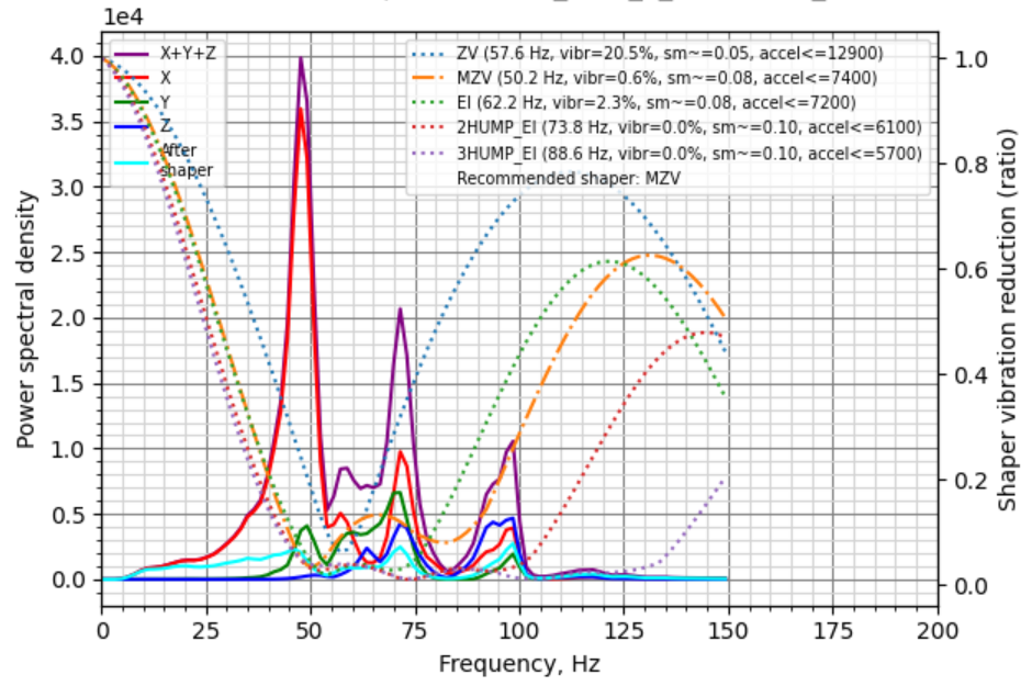

Дизайном не горжусь, но я хотел вкорячить BL-Touch и какое то вменяемое охлаждение модели, при этом не переделывая всю проводку, т.е. оставить родную плату в голове и оптический концевик. Печатал все ABS и он держит температуру прекрасно. Линейные подшипники просто туго вставляются, так как голова перепечатывалась много раз, я нашел такой вариант наиболее приемлемым. Есть крепление под акселерометр подключаемый по USB. В конфиге он закомментирован, так как нужен один раз, при пусконаладке. Прошивается прямо из командной строки хоста, по аналогии с платой контроллера.
Ну и попутно, выяснилось что Ghost 5 это гремучее ведро) и что то надо делать с этой странной гофрой, где кабели к голове.
Улучшение Flying Bear Ghost 5.2 часть 3 (klipper + Markforged)Улучшение Flying Bear Ghost 5.2 часть 3 (klipper + Markforged)
Нагревательный элемент весь в сборе тоже под замену, так как нужен был более плоский, обдув модели получился ужасным, но до 60 градусов PETg хватает, вместо 5015 вместилось только 4020.

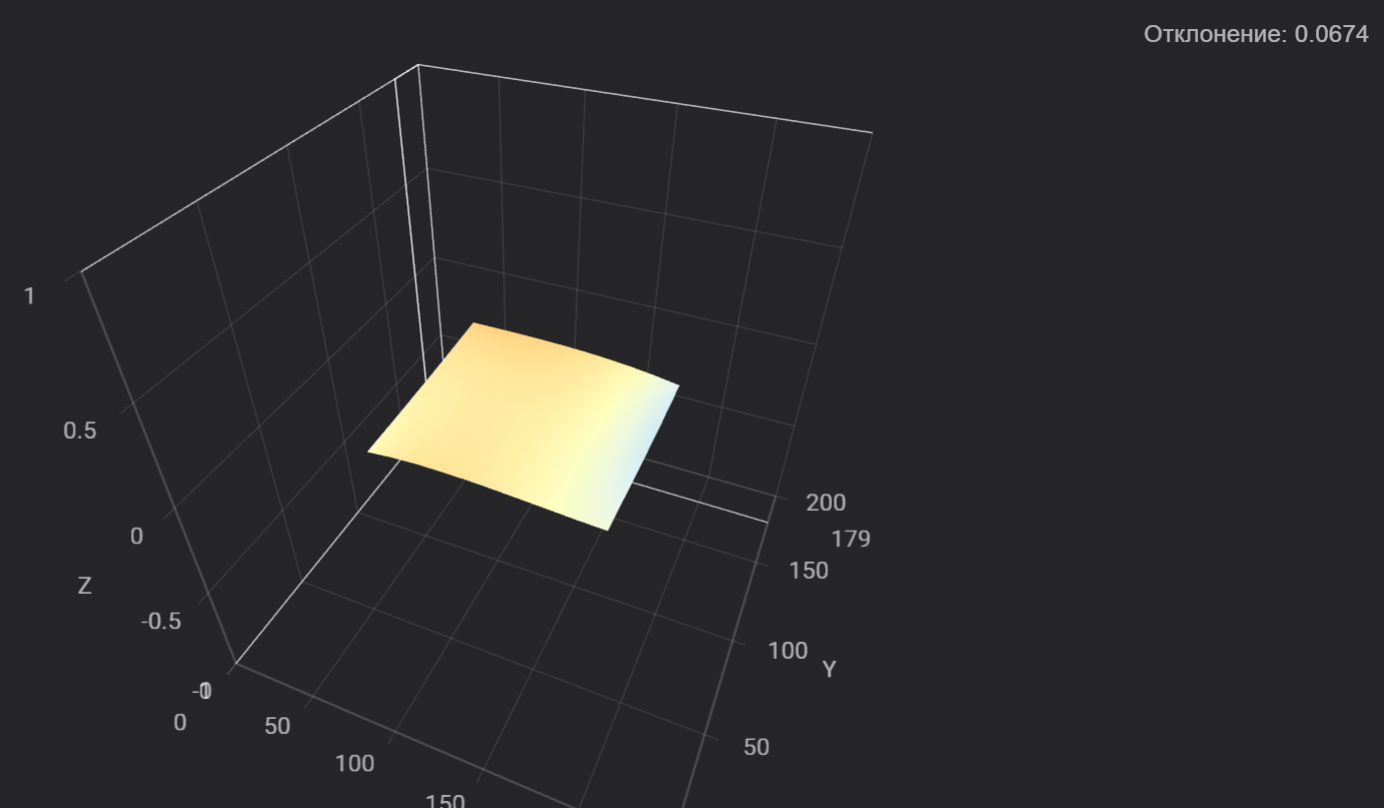

На удивление, кинематика получилась довольно точной, чего не скажешь про стол, это просто кошмар, перепад ~1мм.
К счастью, есть адаптивное выравнивание стола, довольно просто включается, как оказалось (Стартовый G-CODE в слайсере).

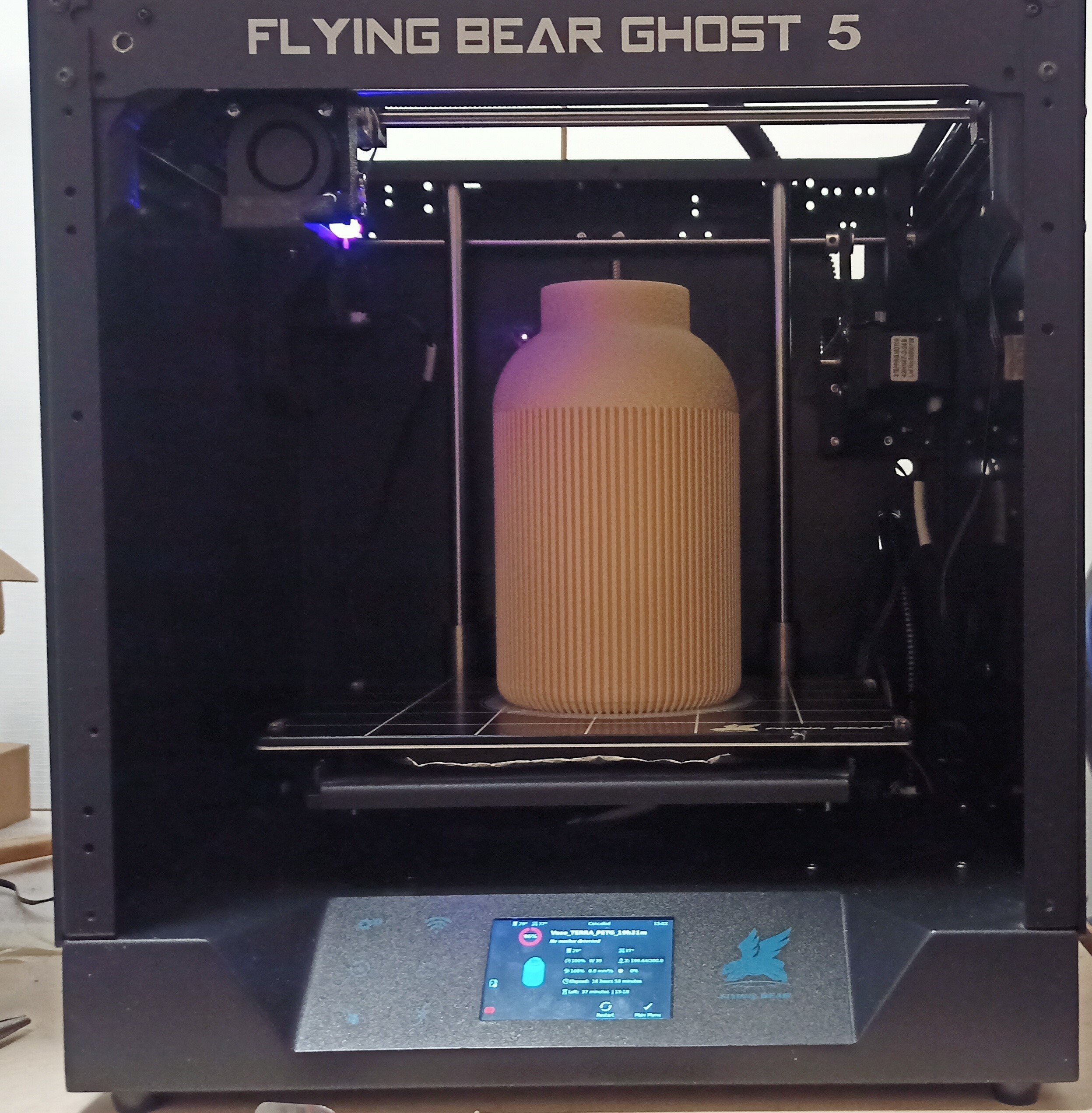

В итоге, Ghost 5 опять возвращен в мир живых, печатает как то, ни один из штатных профилей не подошел, даже на супер низкой скорости какая то лажа с передавом пластика.
В любом случае, конфиги публикую, результаты печати представляю.

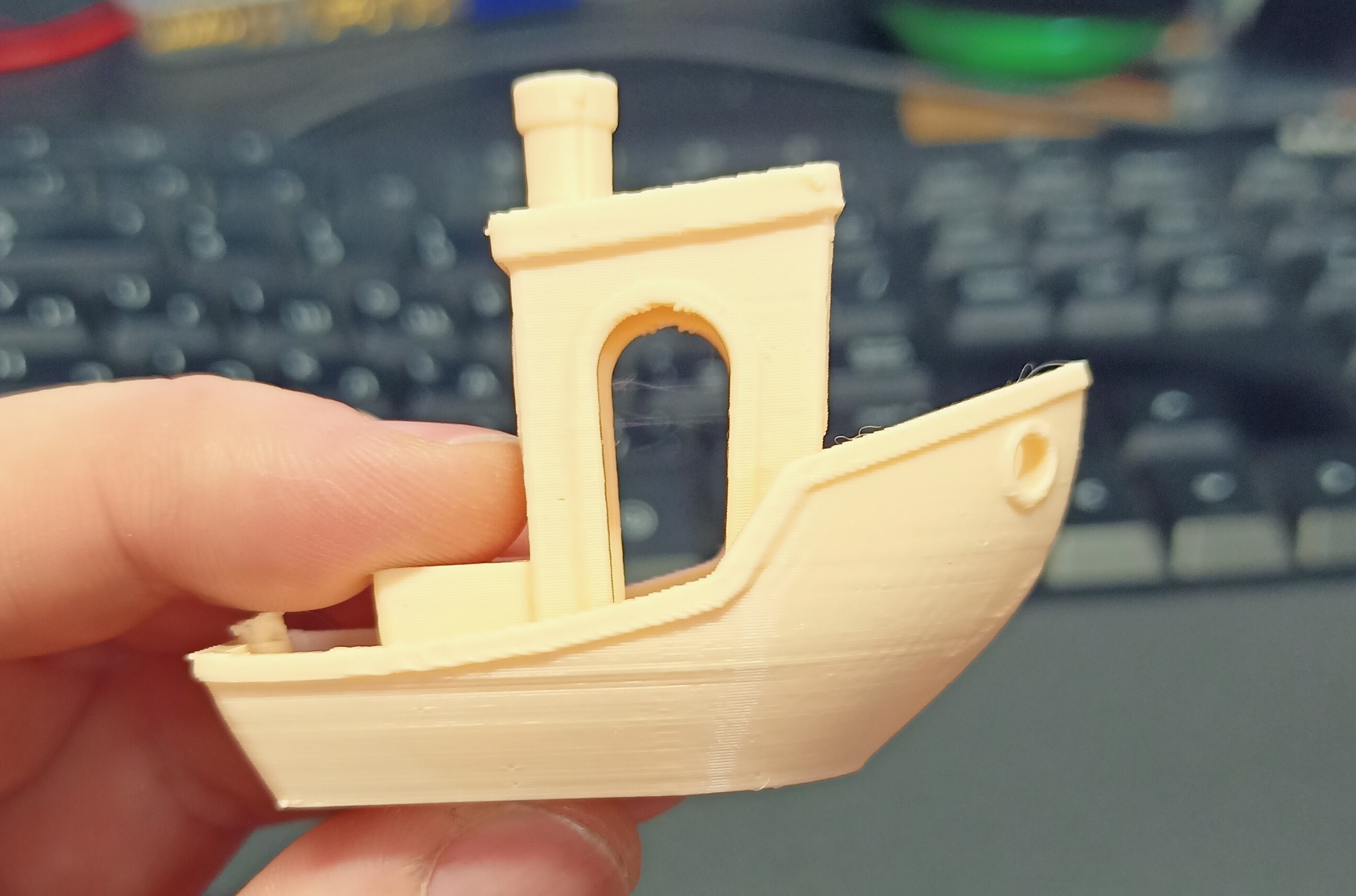

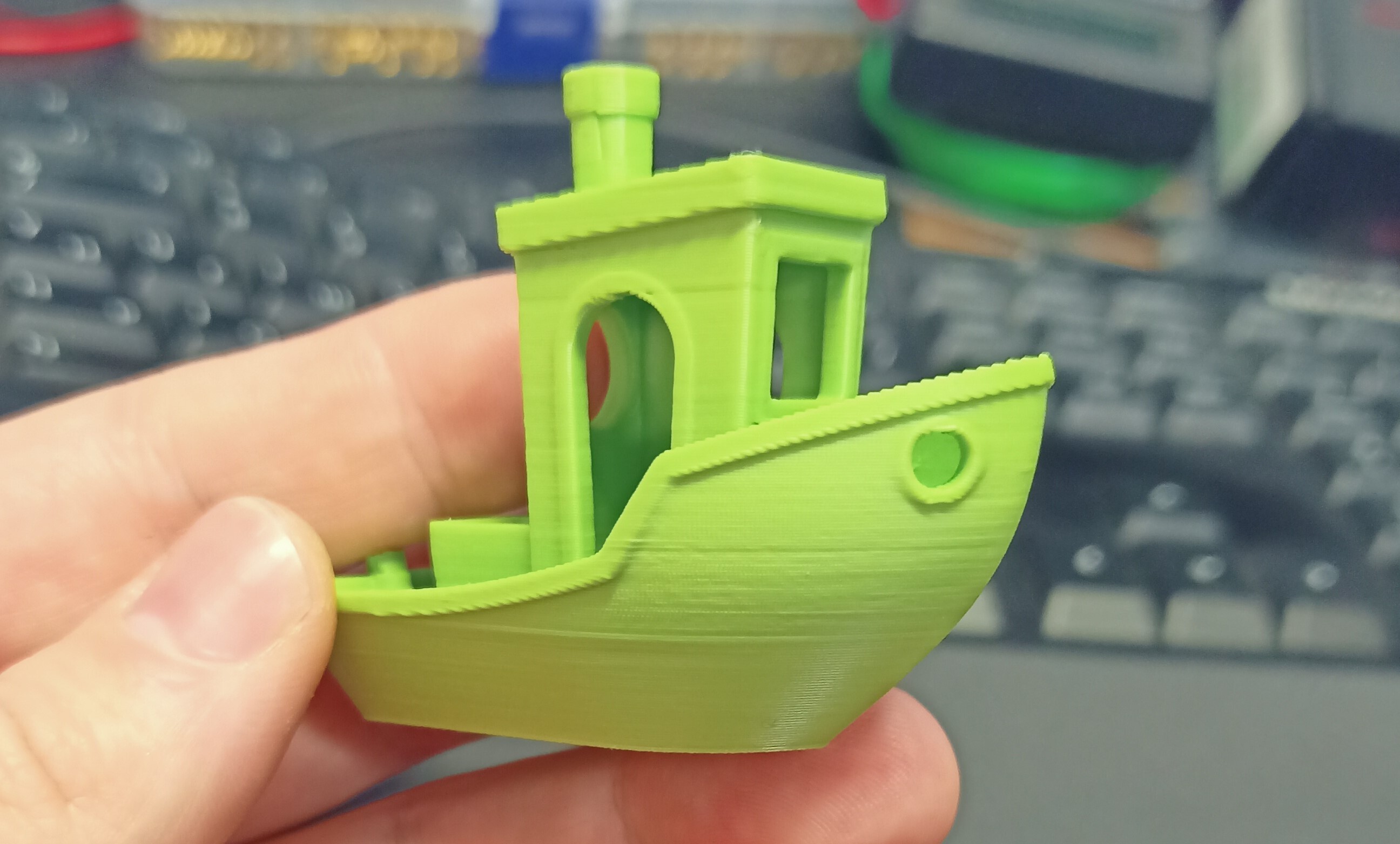

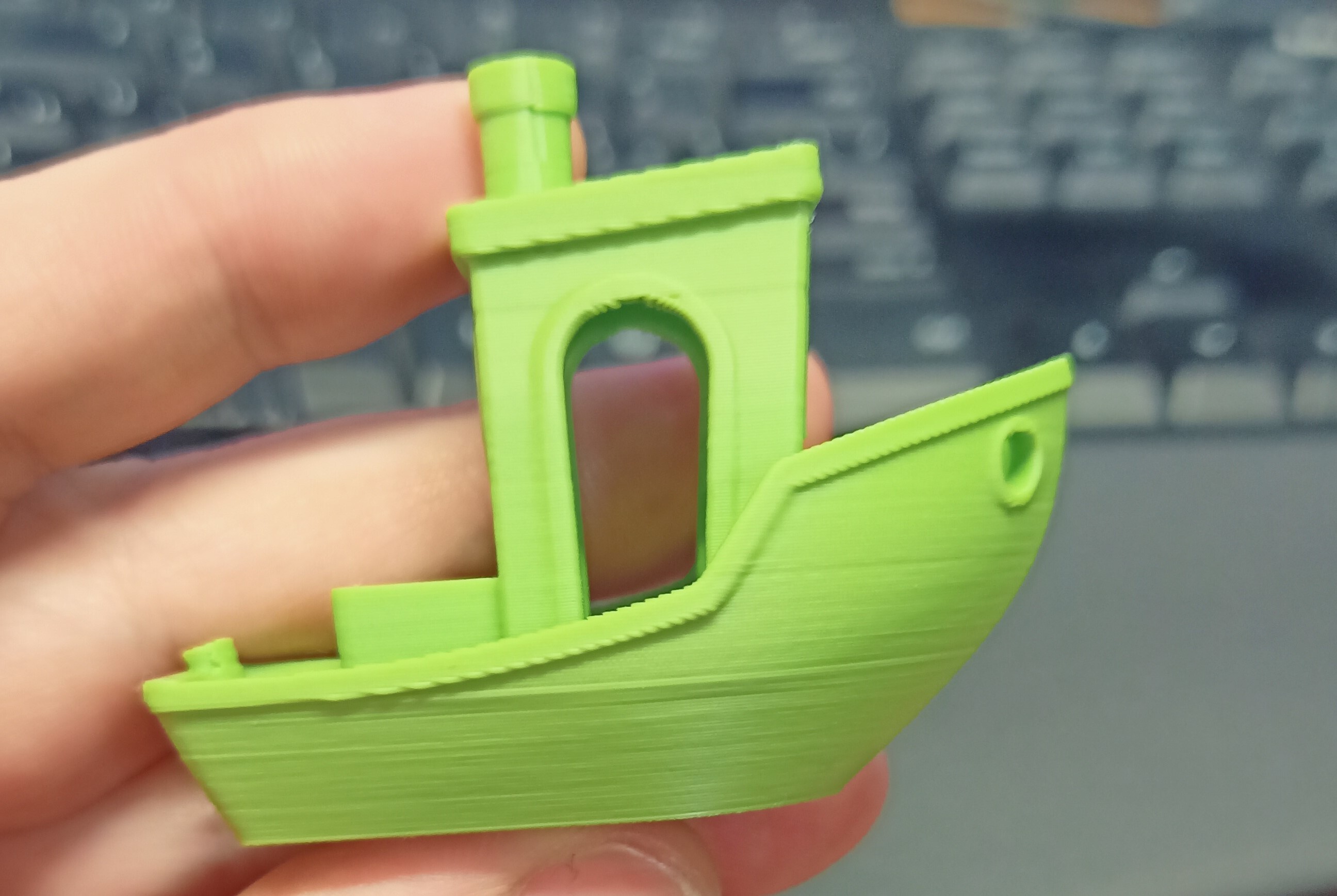

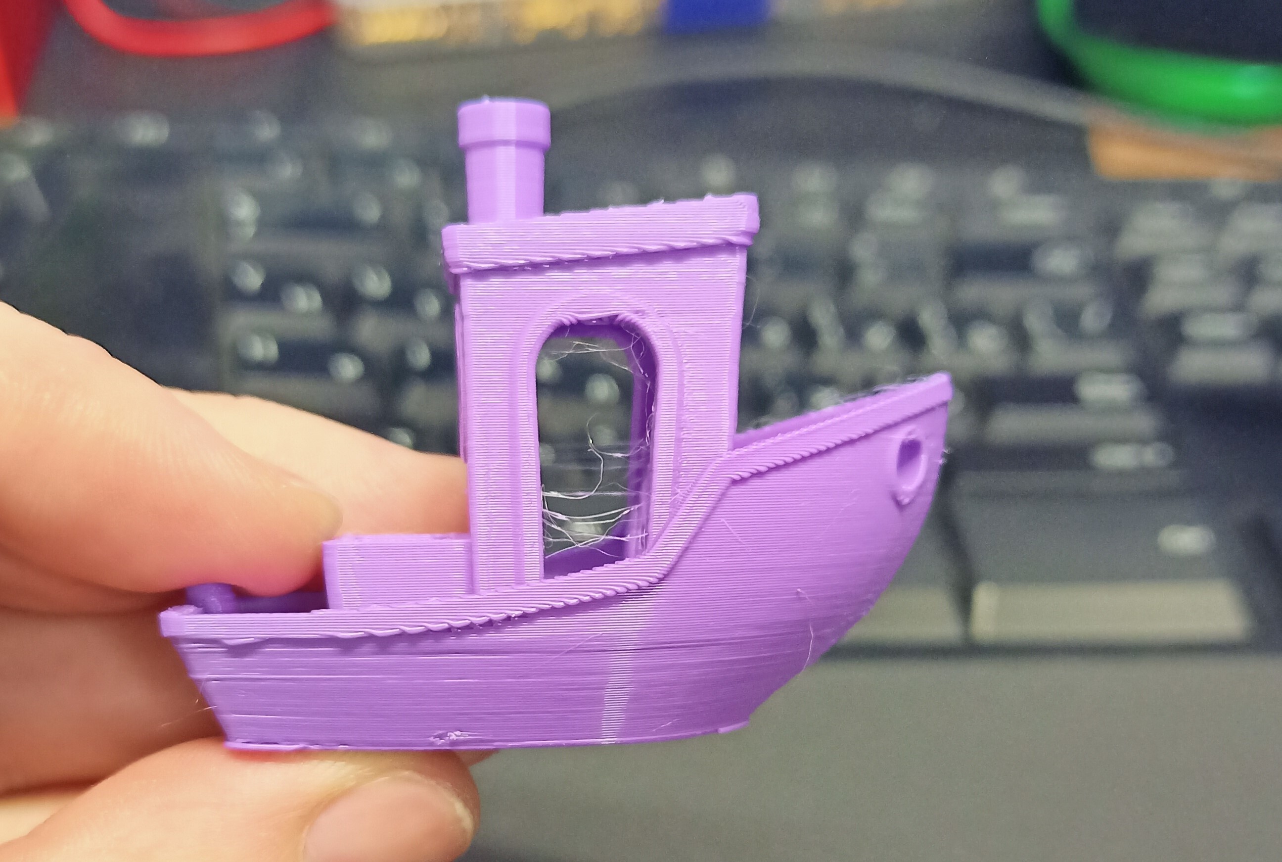

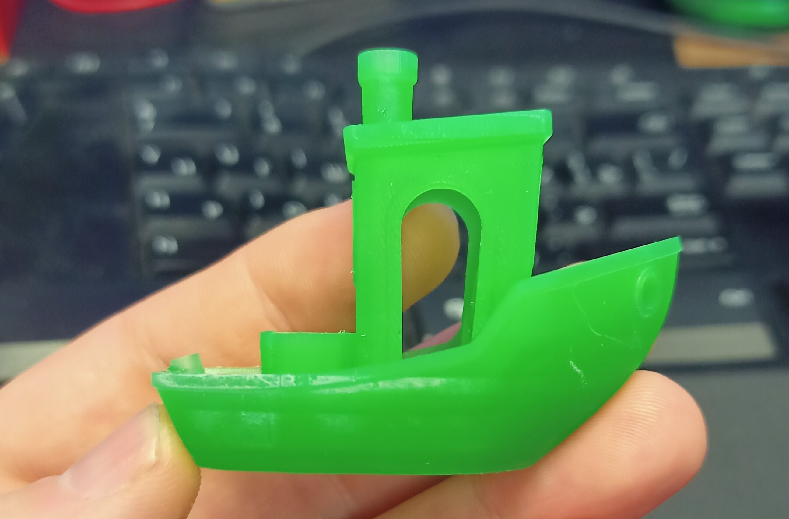

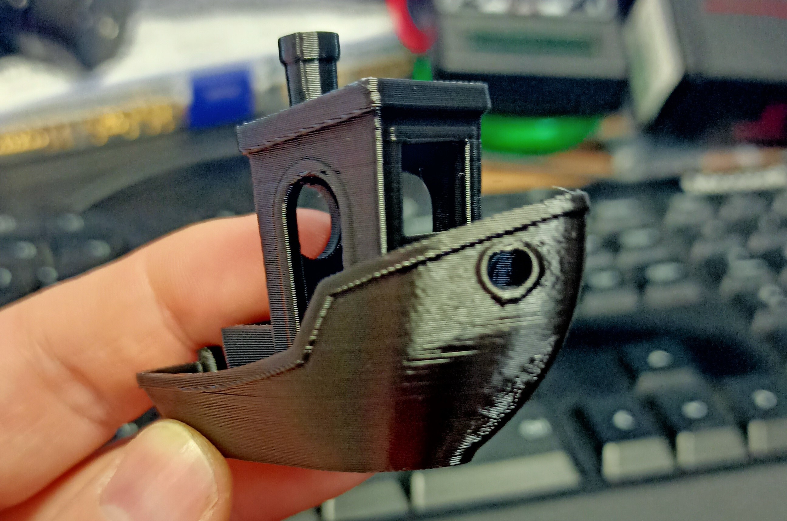

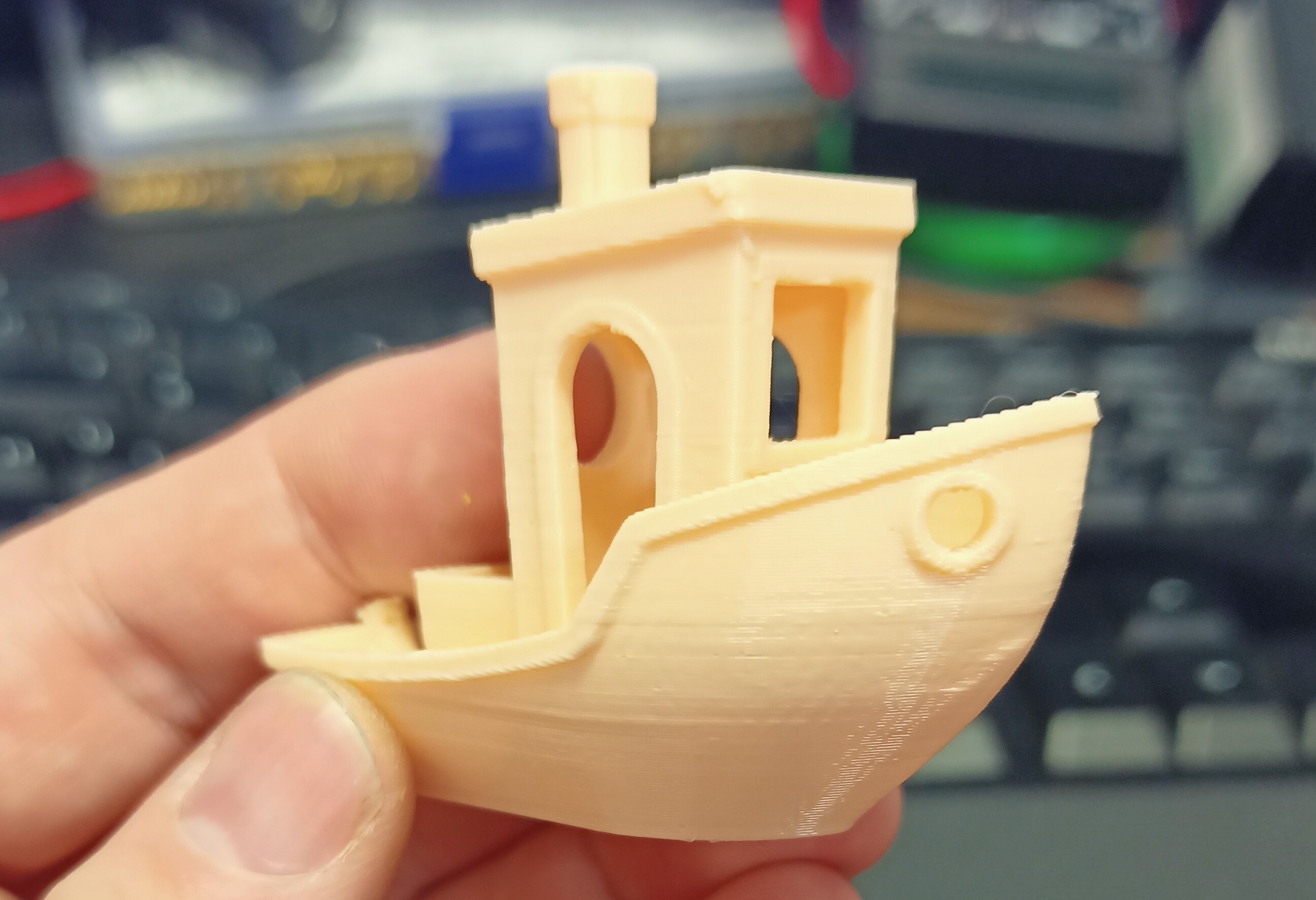

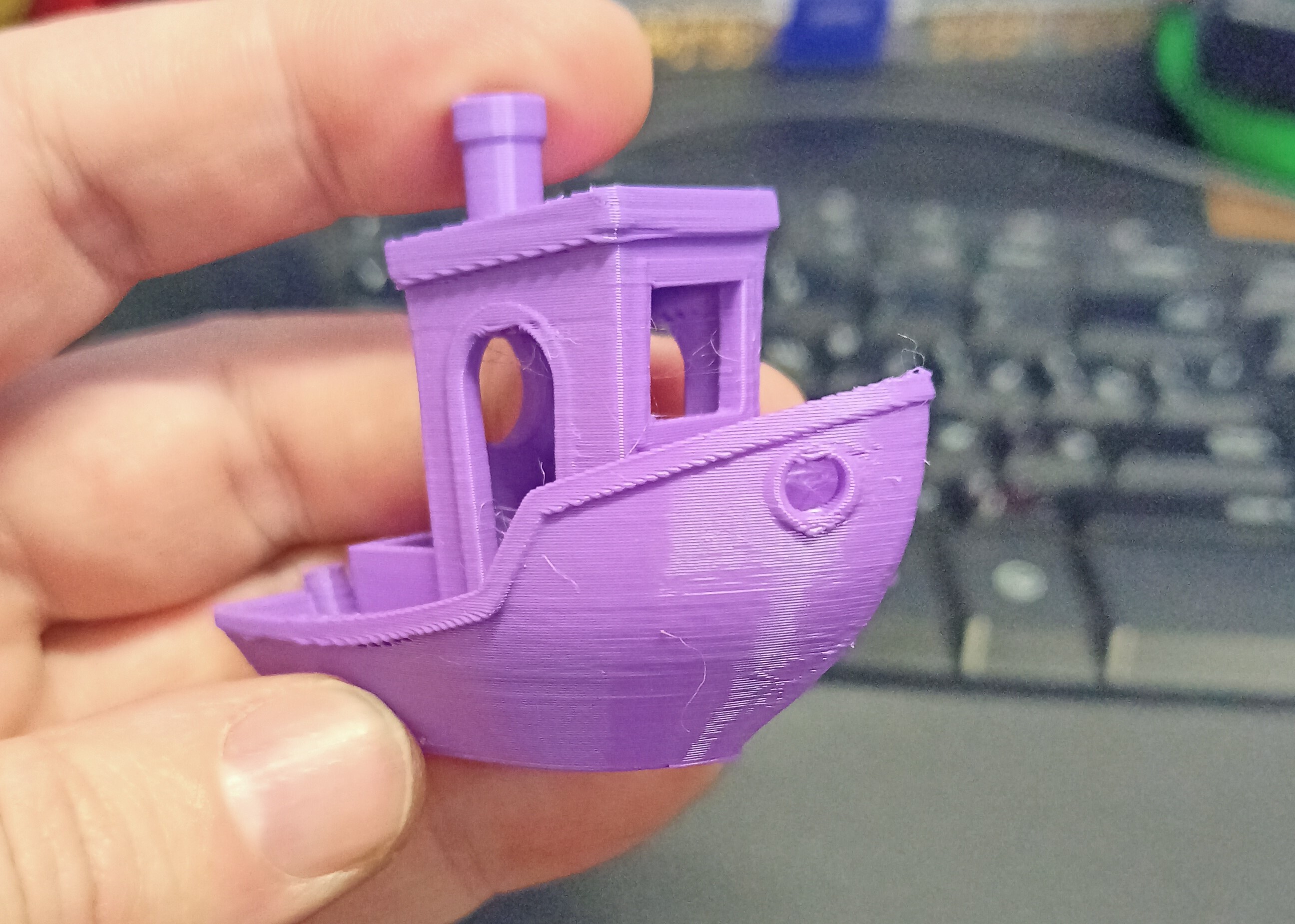

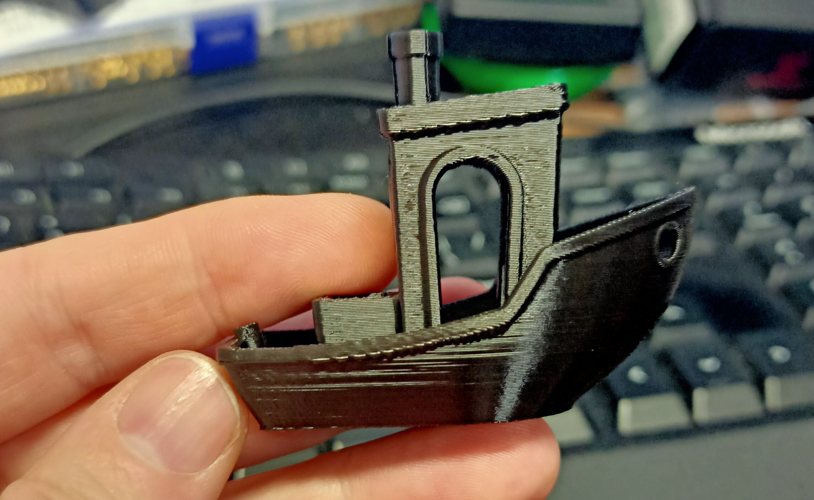

3DBenchy (похоже что зеленый и фиолетовый отсырели, обычно таких артефактов и волосни нет):
Flying Bear Ghost 5.2 (PETg) 58 минут (ретракты, конечно, сильно его замедляют)
Anycubic Kobra S1 (PLA) 42 минуты

Flashfordge Adventurer 5M (PETg) 37 минут

Sovol SV08 (PETg) 37 минут

Есть одна проблема, которую, очевидно невозможно преодолеть с боуденом - PA.
Чтобы я не делал, на каких бы скоростях не печатал, мотору экструдера не хватает мощи делать нормальные ретракты, вытянутые углы и задиры на верхних поверхностях, издеваются над перфекционистом. Все таки нагревательный элемент здоровый, и по ощущениям PA находится где то за пределами 1.3-1.5, но штатный коробок GHOST 5 такое не вывозит, начинаются пропуски шагов и принтер уходит на паузу по датчику движения филамента, орковский тест проваливается.
Печатать можно, но до уровня современных принтеров эта штука сильно недотягивает с такой кинематикой и нагревателем. Без DD оно обречено на черепашьи скорости пятилетней давности.
