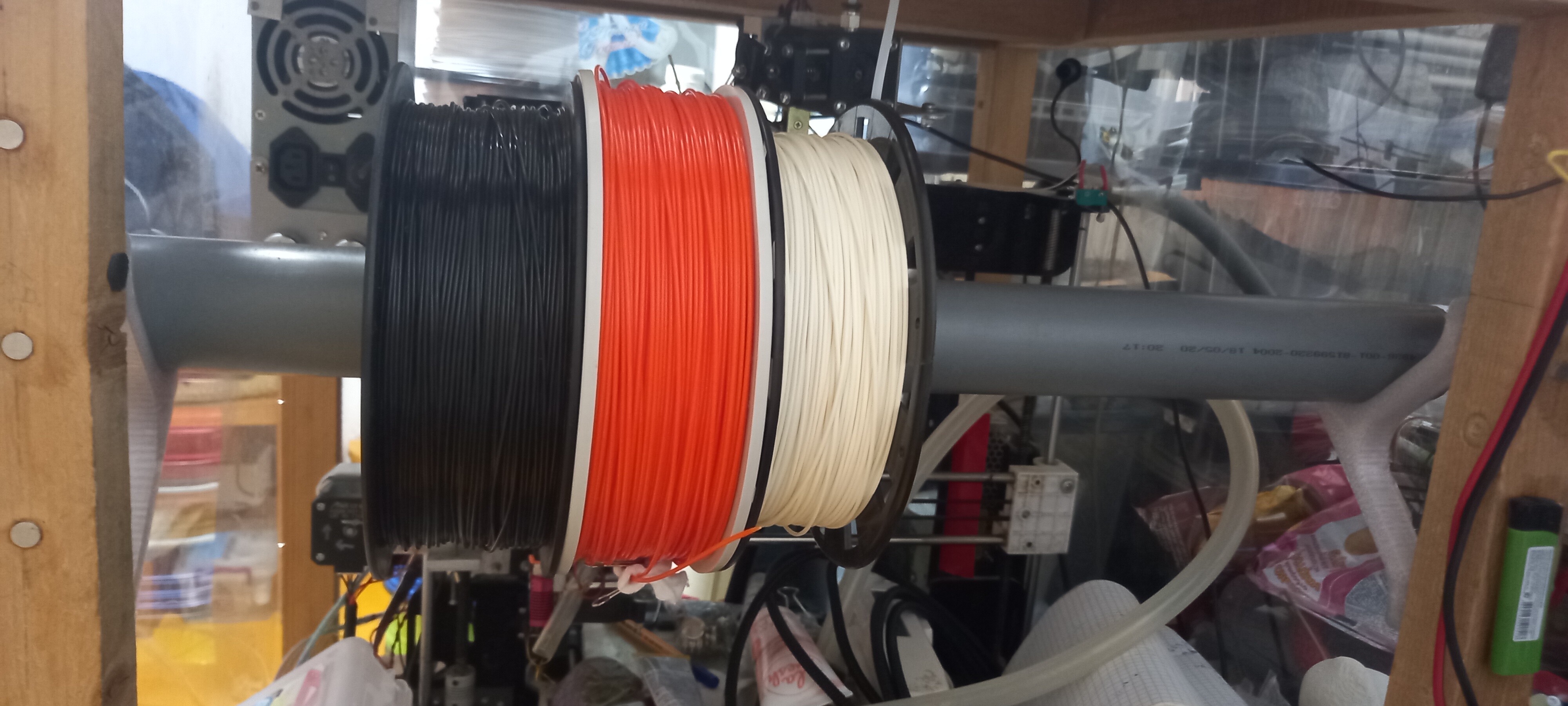

Лучше всего использовать самые маленькие прищепки стоят копейки. (Народ хватит изобретать колесо его ещё печатать приведется :))
Сушилка из ведра сделай сам!!! Затраты на изготовление менее 1000 р!!!
Труба канализационная диаметр 50 мм продается в хоз товарах за сущие копейки! Зато какая стильная стойка для бухт :)
Сушилка из ведра сделай сам!!! Затраты на изготовление менее 1000 р!!!А вот так из такой же трубы можно сделать вешалку прям в терма боксе принтера у меня помещается  аж 7 штук (так что тут помоем изобретать больше нечего не надо итак хорошо :)) Сушилка из ведра сделай сам!!! Затраты на изготовление менее 1000 р!!!Ну это так доп фото если кто то не понял как труба левитирует :)
Вообщем всё кому что неясно спрашивайте отвечу
