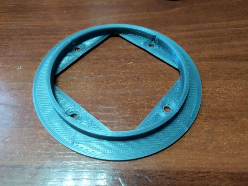

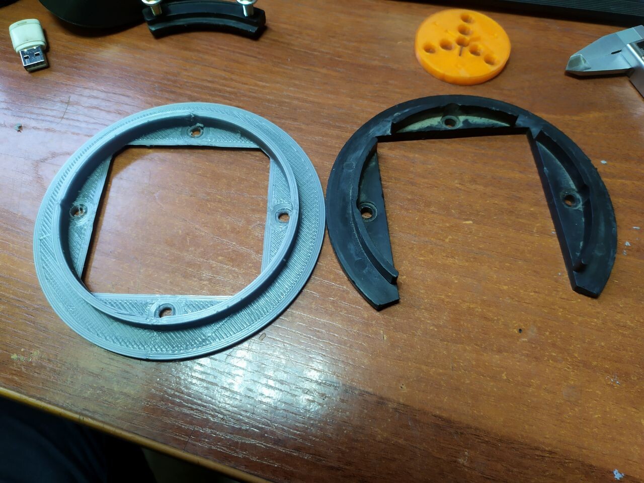

Оторвало "хобот" выброса снега у МСБ "Парма" Практик, пролетевшей через шнек ледышкой... Пластиковая часть по которой скользит "хобот" оказалась мягко говоря совершенно странной конструкции, как будто придумана только для того, чтоб сломаться.
Смоделировал с максимальными усилениями конструкции, размеры тоже изменил, так как родная деталь с дикими люфтами.
А ставится это вот сюда:
Отработала деталька уже 2 месяца, и в тепло и в мороз до -40, скольжение при повороте даже лучше стало, чем было с родной.
Печатал PET-G от ABS maker, сопло 0.8, слой 0.4, 235\75. Принтер FBG5.
