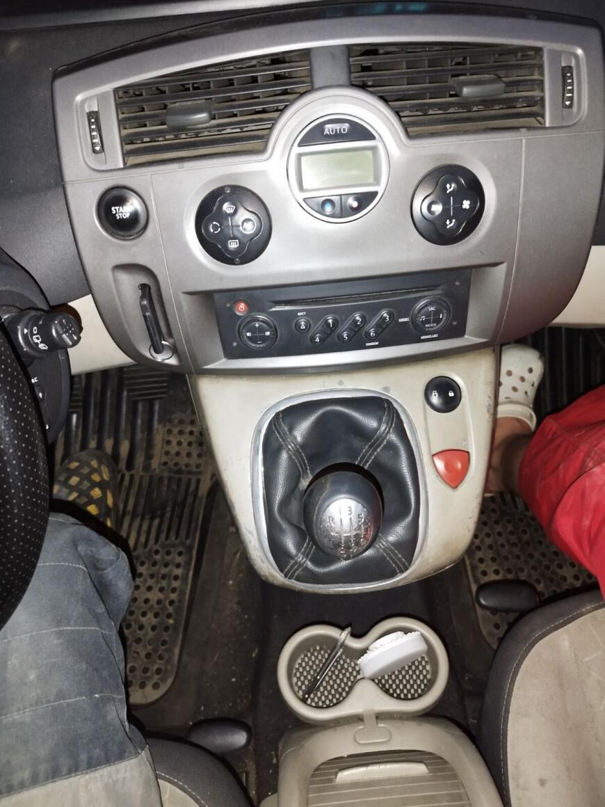

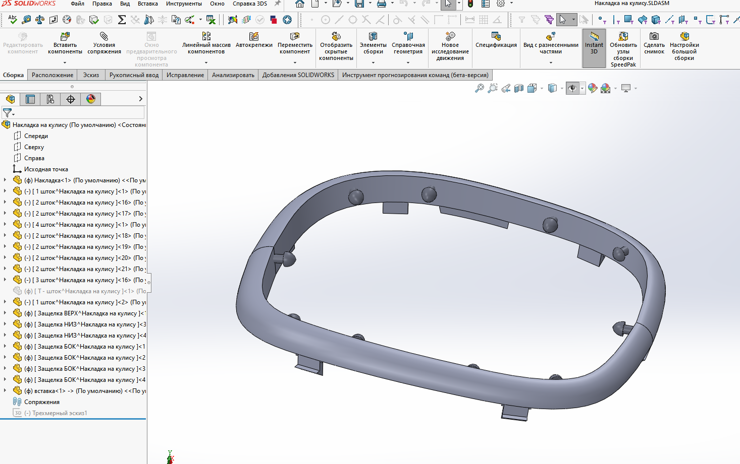

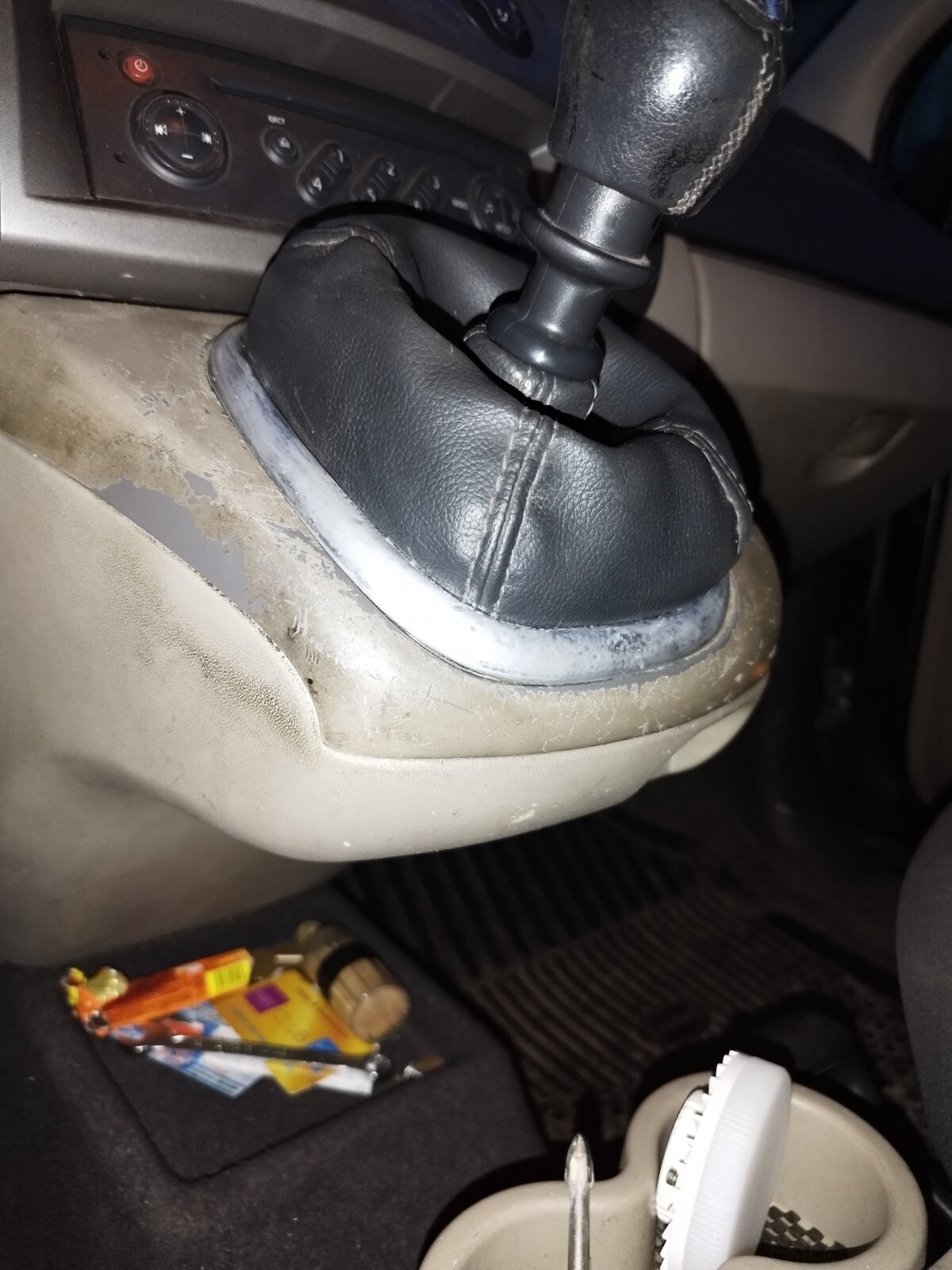

У знакомого проблема со Сценик 2, поломалась рамка-накладка на рычаге передач, она от высыхания становится хрупкой, я так понимаю это общая проблема сценик 2, найти нигде не смог, попросил напечатать, модель делал в Solidwork.

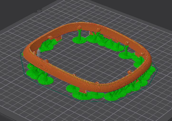

нарезал CrealityPrint - слой 1.6 PETG, древовидная поддержка, в верху высоту слоя изменял к 1, с расположением фиксаторами к столу. Принтер K1-MAX.

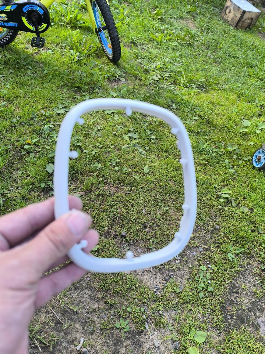

результат:
