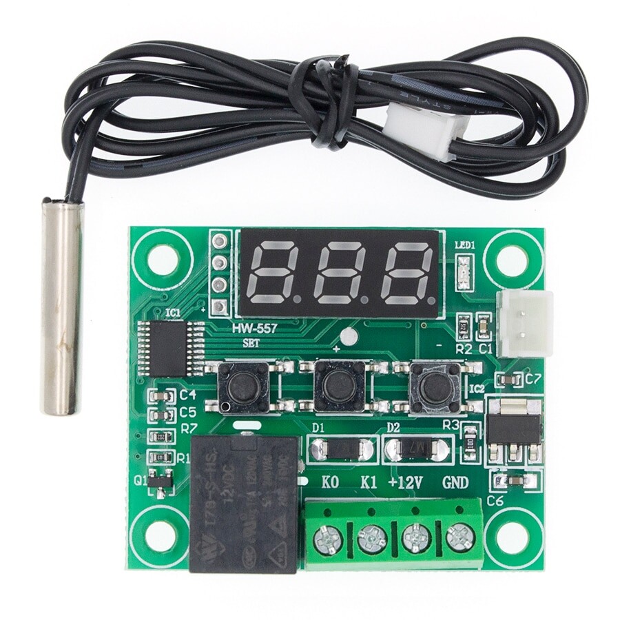

2. Терморегулятор W1209;

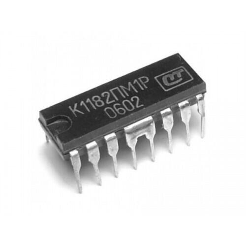

4. Фазовый регулятор мощности (далее ФРМ) на базе микросхемы К1182ПМ1Р;

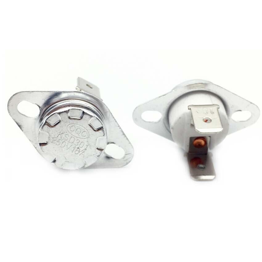

5. Биметаллический термодатчик (термостат) номинал, которого подбирается по месту установки (~100-150ºС);

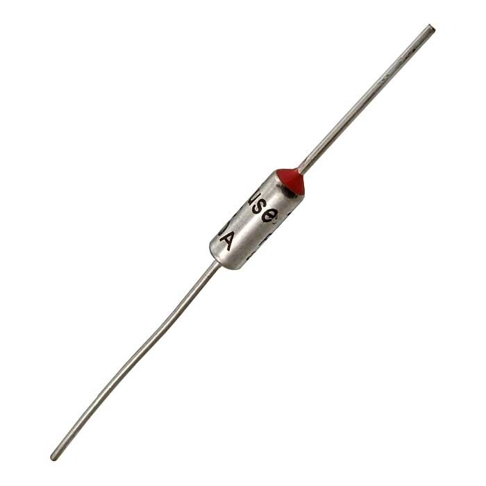

6. Термопредохранитель, номинал также подбирается в зависимости от размещения (~200-250ºС);

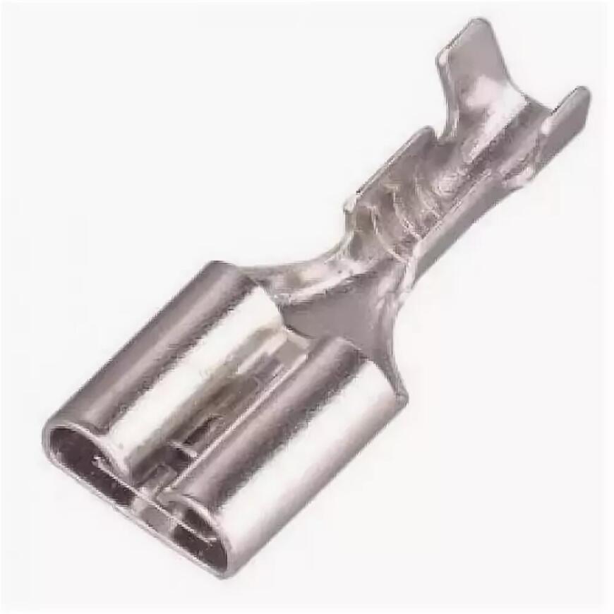

9. Пару автомобильных клемм типа «мама».

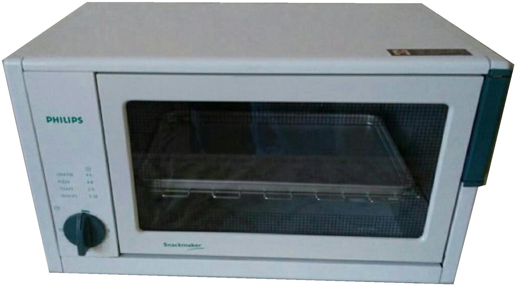

Первым шагом был выбор базы для изготовления сушилки. Тут были мысли изготовить сушилку либо на базе б/у микроволновки, используя компоненты от предыдущей сушилки, либо изготовить сушилку на базе б/у мини-печи. Весь вопрос упирался в стоимость этой самой базы.
От микроволновки понадобился бы только корпус, поэтому пригодна и нерабочая. Мини-печь может быть как не рабочей, так и в исправном состоянии, так как её тэны можно использовать в качестве нагревателя. Рынок б/у техники в моём регионе решил вопрос однозначно, стоимость нерабочих микроволновок капитально перекрывала стоимость рабочих духовок. Так ещё и при этом микроволновки были просто в ужасном состоянии, там только на химию для очистки ушло бы целое состояние.
Вторым шагом нужно было решить, как греть, регулировать и поддерживать необходимую температуру. Мне удалось приобрести вполне рабочую мини-печь, поэтому я решил использовать встроенные тэны в качестве нагревателей. Схема с простым биметаллическим термодатчиком (термостатом) при использовании тэнов на 220 В в таком случае не подходит однозначно для сушки пластика. Тэны нагреваются до красна за считанные секунды, а время нагреться термодатчику нужно гораздо больше. Как и сказано в заголовке статьи при такой схеме получились бы миленькие техночизкейки, и до пожара рукой подать. Поэтому нужна плавная регулировка с ограничением максимальной мощности нагрева. Электронный терморегулятор для этих целей самое то. Но дешёвые терморегуляторы работают по тому же принципу, что и биметаллические термодатчики – на вкл/выкл. Нужен исполнительный элемент, который и ограничивал бы максимальную мощность, подаваемую на тэны. Поначалу выбор был очевиден – симистрный диммер. Стоят такие диммеры копейки и продаются чуть ли не в каждой булочной. Предварительные испытания показали, что минимальное напряжение, которое может стабильно держать такой диммер составляет примерно 38 В. Чего оказалось достаточно, что бы, пускай и плавно, но нагреть тэны до 500-600ºС. Многовато будет, не подходит. Схему, разумеется, переделывал, впаивая различные номиналы подстроечных резисторов, на большее моих знаний радиоэлектроники не хватило. При выставлении напряжения меньше 38 В по мультиметру схема теряла стабильность. Показания напряжения постоянно скакали и в какой-то момент вообще сваливались до значений 1-2 В. При передёргивании вилки из розетки схема вообще не запускалась пока не выкрутишь регулятор наполовину. Как я понял это даже не в схеме дело, а в самом симистре, но это не точно. На удачу решил попробовать схему управления на микросхеме фазового регулятора К1182ПМ1Р. Каким-то чудом всё заработало как надо и самое главное управление тэнами стало стабильным.

Схема регулирования на К1182ПМ1Р нужна для того, что бы реализовать алгоритм двухступенчатого режима работы тэнов. Идея состояла в том, что бы при первом включении быстро нагреть печку до рабочей температуры на повышенной мощности, а после достижения требуемой температуры просто поддерживать её на меньшей мощности.

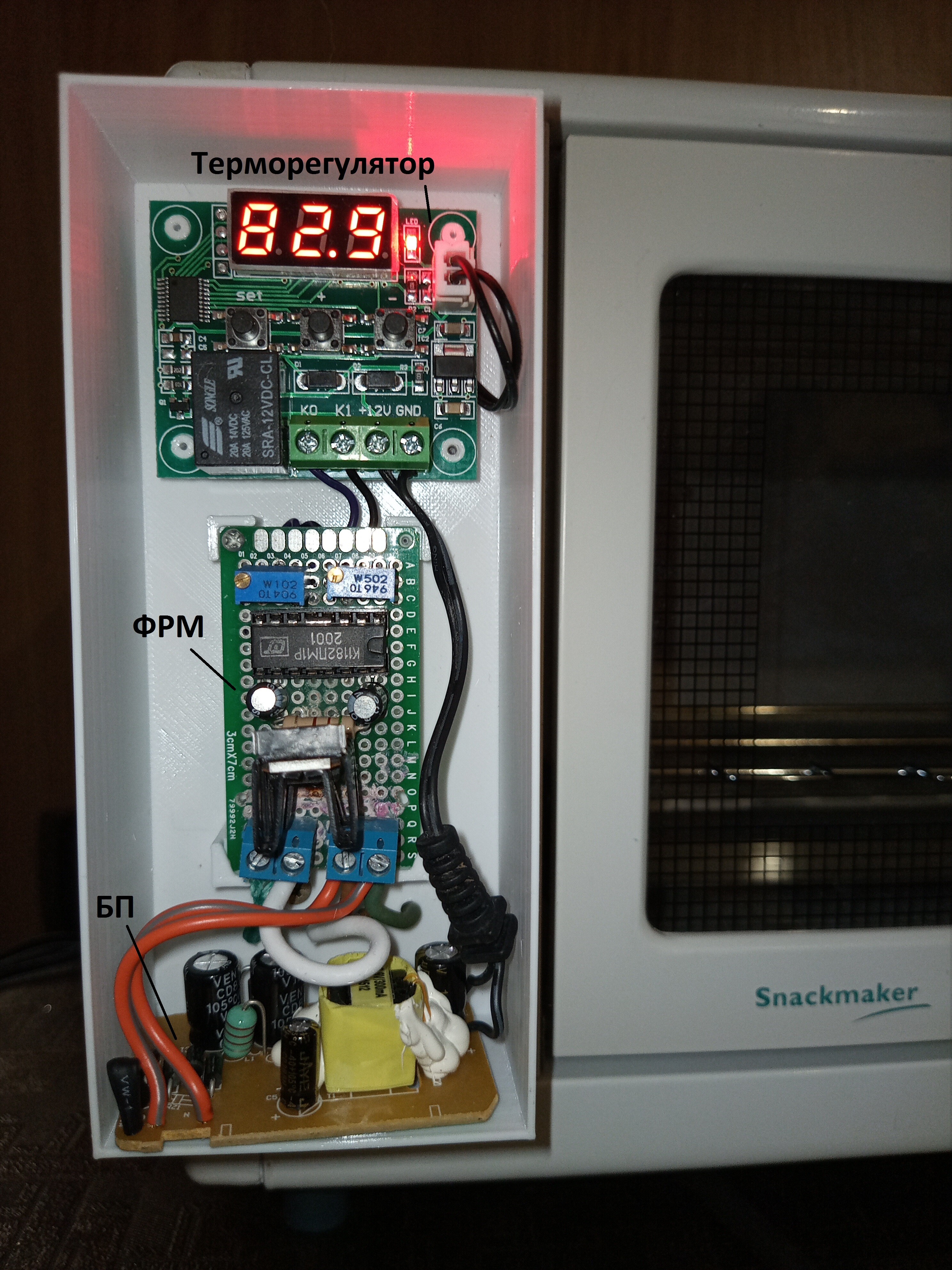

Всю электронику поместил в напечатанный на 3D-принтере короб. Получился достаточно компактный блок контроля за температурой. Как выглядит блок контроля изнутри показано ниже.
Как приготовить техночизкейк или сушка пластика в домашних условиях. Проект сушилки с претензией на безопасность.

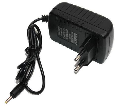

Блок питания на 12 В нужен для питания терморегулятора.
Про терморегулятор полно информации в интернете. Из основных моментов можно сказать только то, что в настройках терморегулятора нужно выставить компенсацию температуры и гистерезис отключения. Этими настройками пришлось поиграться для получения максимально оптимального режима работы. В стоковом состоянии терморегулятор оснащён нормально разомкнутым реле. Для моей схемы нужно нормально замкнутое реле. В принципе можно использовать любое подходящее автореле, но мне повезло, в загашнике было реле такого же форм-фактора с двумя парами рабочих контактов. Даже не помню откуда я его выпаял, но таких в местных радиомагазинах я не нашёл. Комплектную термопару нужно разместить внутри печки подальше от стенок, тэнов и отверстий, как можно ближе к зоне размещения пластика.
Как видно из картинок ФРМ собран на макетной плате. Для испытаний ФРМ был собран на скорую руку. В последующем планировалось протравить полноценную плату для облагораживания. Но внезапно испортилась погода, луна вошла в новую фазу, заболела голова и одолели мысли о смысле жизни, после чего я просто поправил пайку на макетке и оставил как есть, хех.
Схема ФРМ на микросхеме К1182ПМ1Р стандартная за исключением двух регулировочных многооборотных резисторов. Резисторы впаяны последовательно в цепь управления микросхемой. Номиналы резисторов 1 кОм и 4 кОм. Реле терморегулятора шунтирует резистор номиналом 1 кОм. Оба резистора выставлены на нужные диапазоны, суммарное сопротивление составляет примерно 4,80-4,86 кОм. Точные значения настройки резисторов приводить нет смысла, потому что они подгоняются конкретно под свой нагреватель. Скажу только то, что при третьем порядке исчисления схема реагирует на изменение сопротивления во втором знаке после запятой, другими словами изменение в 10 Ом критично.
Принцип работы ФРМ прост. При недостаточной температуре терморегулятор включает реле, которое размыкает одну пару контактов и таким образом включает резистор номиналом 1 кОм. На тэны в это время подаётся повышенная мощность и они разогреваются до температуры 250-300ºС. После достижения необходимой температуры в печке реле выключается и шунтирует резистор номиналом 1 кОм. Схема переходит на пониженную мощность, тэны разогреваются, а точнее сказать остывают до температуры примерно 80-90ºС и держат таковую. В идеальном случае подавляющее время процесс сушки должен проходить в режиме пониженной мощности. Вот только корпус мини-печи изготовлен по технологии «карточного домика» из панелей, имеющих много технологических вырезов и отверстий, и не имеет совершенно никакой теплоизоляции. Соответственно катастрофические потери тепла вынуждают терморегулятор частенько включать тэны на повышенную мощность. Тут ещё есть над чем работать.

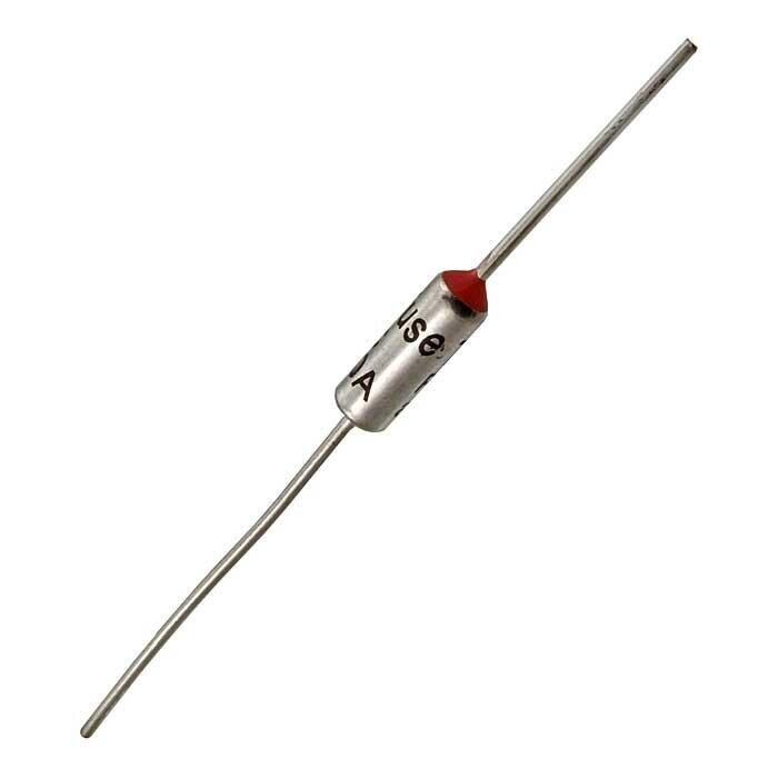

Термодатчик и термопредохранитель, как уже понятно надеюсь, нужны на случай, если что-то пойдёт не так.

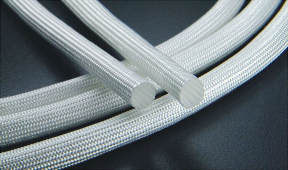

В термостойкий кембрик упакован термопредохранитель.

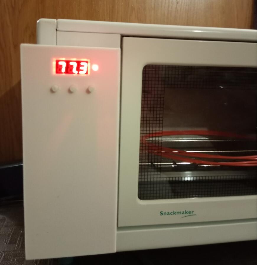

Время выхода сушилки на рабочую температуру примерно 5-6 минут.

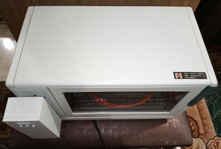

Несколько картинок собранной сушилки.

Итак, можно подвести некоторые итоги.
Из плюсов: Сушилка работает и вполне успешно выполняет свою функцию. При этом она недорогая, проста в использовании и относительно безопасна. Все комплектующие доступны в местных радиомагазинах и проблем с возможными ремонтами не будет.
Из минусов: Плохая теплоизоляция, большие потери тепла, как через щели, так и через металл корпуса. Большой разброс температуры внутри мини-печи, опять же ввиду отсутствия теплоизоляции. Показания по терморегулятору находятся в диапазоне от 82 до 86ºС, при настройке на 84ºС. По факту, из-за большой инертности комплектной термопары, значения температуры колеблются от 78 до 92ºС. Не критично, но есть направление для улучшений.
Применение электронного терморегулятора с сопутствующими компонентами позволяет настроить эту сушилку практически на любую температуру.
