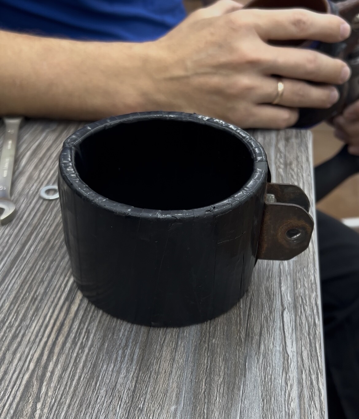

Клиент обратился с проблемой устаревших фиксаторов руки на его костылях. Они потеряли свою функциональность и не обеспечивали надежной фиксации, что вызывало дискомфорт и риск травм. Требовалось быстрое и качественное решение для изготовления новых деталей, учитывающих индивидуальные особенности пользователя.
Процесс решения
1. Согласование технического задания (ТЗ)
На первом этапе провели детальный сбор информации: сняли размеры с существующих фиксаторов (135/85/90 мм) с помощью штангенциркуля, обсудили требования к материалу и дизайну. После анализа вариантов выбрали полиамид 6 — прочный, эластичный и устойчивый к температурам материал, превосходящий по характеристикам ABS и PETG.

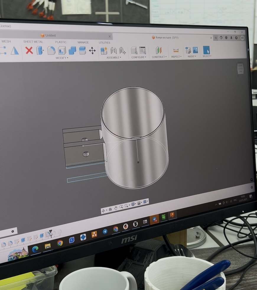

На следующем этапе создали 3D-модель копии оригинальных фиксаторов. В процессе моделирования учли все размеры и особенности конструкции, а также внесли улучшения: скругления для комфорта при использовании, усиление стенок и изменение крепежных элементов для повышения надежности.Кейс: использование 3D-печати на Volgobot A4 PRO для изготовления деталей для костыля
3. Согласование модели с заказчиком
После завершения моделирования пригласили клиента утвердить 3D-модель. Клиент предложил внести коррективы: увеличить толщину стенок для большей прочности и добавить дополнительные скругления для исключения дискомфорта при ношении. После внесения правок модель была утверждена.

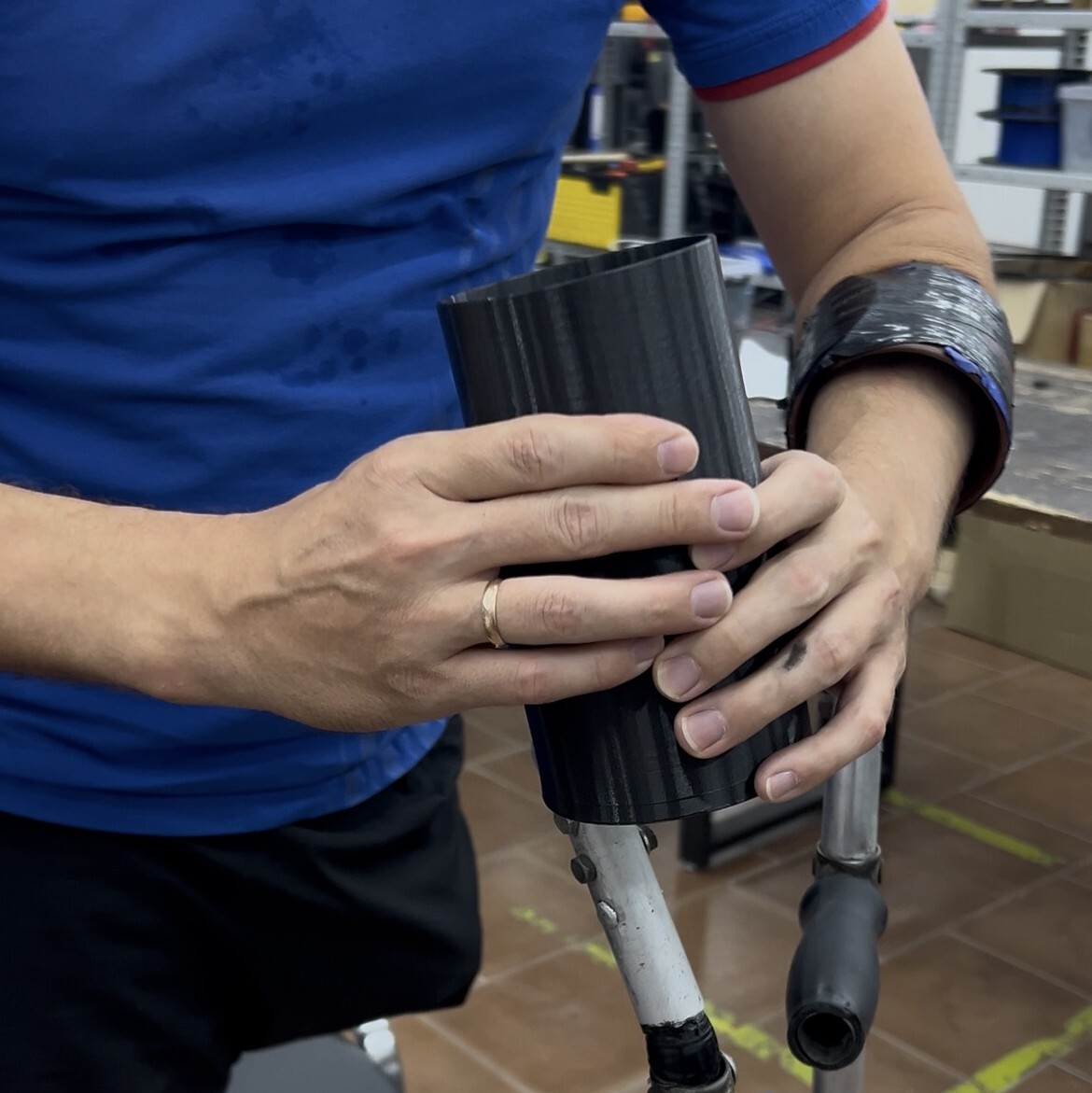

Печать осуществлялась на 3D-принтере Volgobot A4 PRO с использованием активной термокамеры порядка 140ºС — это необходимо для качественной печати полиамидом, чтобы при своей монолитности обеспечить нормальную геометрию и прочность. Далее был проведен цикл температурной обработки, чтобы деталь была ударопрочной и не лопалась. Процесс занял около 30 часов на два экземпляра с учетом постобработки изделий от поддержек.
6. Финальная обработка и сдача

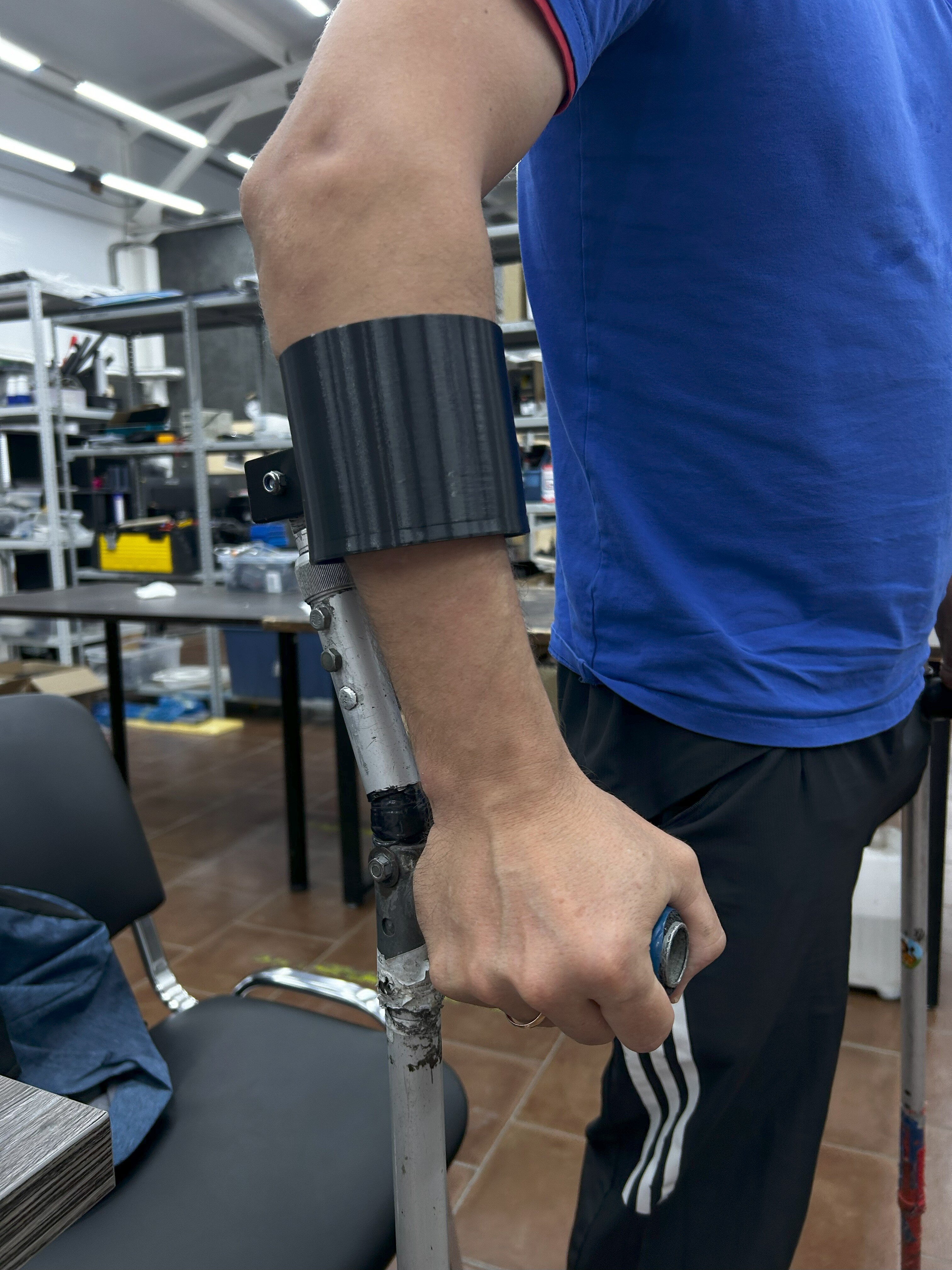

После завершения печати изделия была проведена проверка качества. Затем мы пригласили клиента для установки новых фиксаторов на костыли. Клиент протестировал изделия в течение недели и прислал отзыв о комфорте использования и долговечности деталей.Кейс: использование 3D-печати на Volgobot A4 PRO для изготовления деталей для костыляКейс: использование 3D-печати на Volgobot A4 PRO для изготовления деталей для костыля
Результат
Благодаря использованию Volgobot A4 PRO удалось быстро изготовить индивидуальные, прочные и комфортные фиксаторы для костылей по точным размерам клиента. Это решение повысило безопасность и удобство использования его медицинского оборудования, а также сократило сроки производства по сравнению с традиционными методами.
