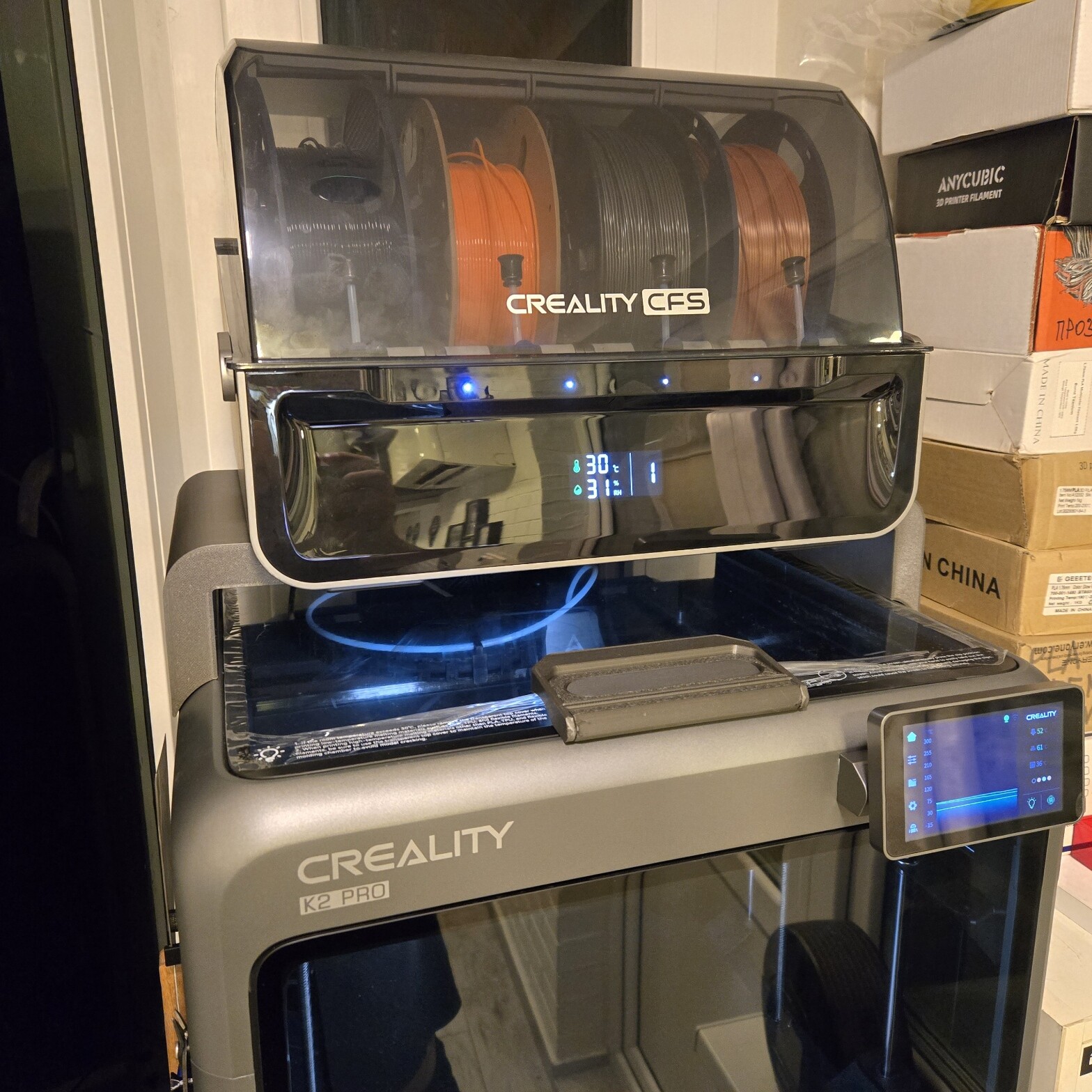

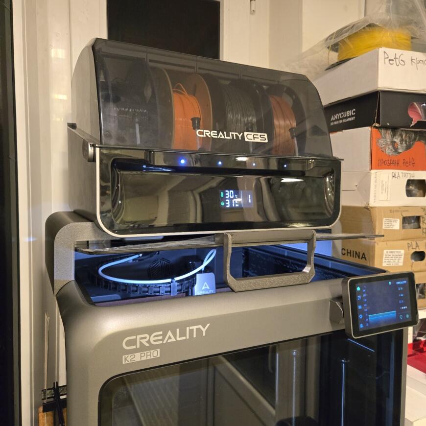

Я, как один из самых первых владельцев K2 Pro, столкнулся с тем, что на новый принтер еще очень мало печатных доработок. И первое что просится сделать для закрытого кубика - это дать возможность проветривать камеру. На просторах интернета не нашел ничего похожего, поэтому пришлось моделить самому:
1. Опоры для CFS (приподымают ее на 5см). Отверстия запроектированы под транспортировочный крепеж М3, поэтому дополнительно ничего не требуется. В файле модель только левой опоры, правую легко получить в слайсере отзеркаливанием.
2. Ручка для верхней крышки. Позволяет приподымать ее для печати PLA и Petg
Опоры печатались Petg слоем 0.24, ручка - 0.2Модели для печати можно скачать на Printables
