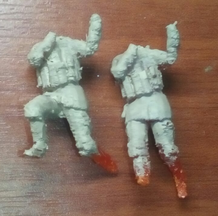

Возможно, этот пост ничего нового и не откроет, но буду рад если кому-то это поможет.
Сразу же хочу выразить признательность Dima_pb за его бесценные советы и помощь.
Немного тории - Прототайпер хорош, если не замечателен, но имеет гадкое свойство 'комковаться' при недостаточном охлаждении, что серьёзно влияет на печать тонкими слоями или малой площади . В связи с этим, печать мелких деталей значительно осложнена в сравнении например с АБС.
Но, поскольку 'настоящий российский технолог' обязан испытать пределы на прочность, я решил поискать решение.
Путём весьма нехитрых манипуляций с Cura 2.3.1 вывел примерно следующие оптимальные данные:
Сопло - 0.45 (пробовал 0.3 - результат хороший, 0.25 пока не испытывал)
Температуры - 235 / 85-90
Толщина слоя - 0.06мм, первый слой - 0.25мм (детализация наше всё, ведь так?)
Ширина слоя - 0.45мм, ширина поддержки - 0.25мм (ширина поддержки ОЧЕНЬ важна. поддержка толщиной 0.35 уже настолько жёсткая, что попытки отодрать её могут привести к повреждению деталей)
Откат - 0.2мм при скорости 25мм/с и минимальным ходом между откатами 1.2мм (можно и больше, но особого смысла нет)
Скорость - 30мм/с, холостой ход 40мм/с (избегайте больших скоростей! Особенно на тонких, 0.5-1.5мм, деталях! Шанс отрыва возрастает прямо пропорционально)
Охлаждение - принудительные 100% начиная с высоты 0.4мм (это тоже очень важно. Отлипания бояться не стоит, по крайней мере на моём принтере держится очень уверенно)
Вместо привычной юбки по совету Дмитрия использовал Raft шириной 6мм и с Raft Air Gap 0.2мм (больше - отрывает, меньше - не отлипает)
Разумеется, учитывая мой 'внушительный' опыт печати длительностью аж в целых три недели, в моих изысканиях могут быть ошибки. Если вам есть чем поделиться, я с радостью прочитаю это!
P.S. в качестве 'фотосопровождения' прикладываю фото двух заготовок для фигурок солдат. Высота фигурки 27мм, толщина рук и ног 2мм, напечатаны при указанных мной настройках слоем 0.07мм. Был вынужден 'обмазать' их тонким слоем краски чтобы сделать видимым хотя бы форму (т.к. напечатаны они пластиком T-Soft, полупрозрачным и дающим сильные блики).
Должен также отметить, что многие дефекты, ясно видимые на фигурках (наплывы на руках, отсутствие ноги ниже колена у одной из заготовок) являются наглядной иллюстрацией того, что толстые (0.35мм) поддержки создают известные проблемы.
