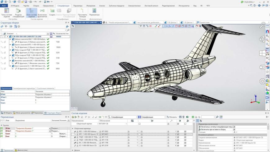

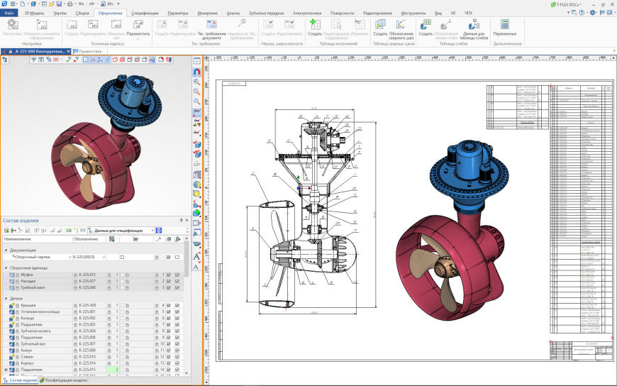

Рис.1. Состав изделия сложной сборки в T-FLEX CAD 17

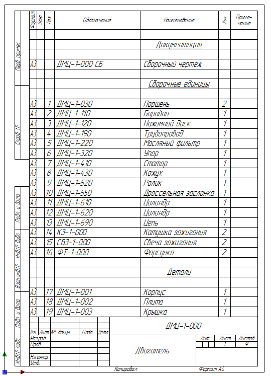

Структура спецификаций
Спецификация представляет собой таблицу, созданную на основе текста, содержащую данные о включённых в сборочный чертёж фрагментах и материалах. Для понимания процесса создания спецификаций рассмотрим механизм работы окна состава изделия и организации данных внутри него.

В окне Состав изделия любую сборку можно представить в виде иерархической структуры (дерева), корнем которого является сама сборка. Её составные части образуют элементы иерархии (рис.3).

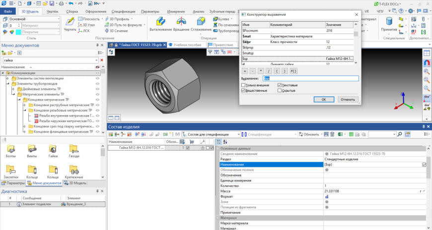

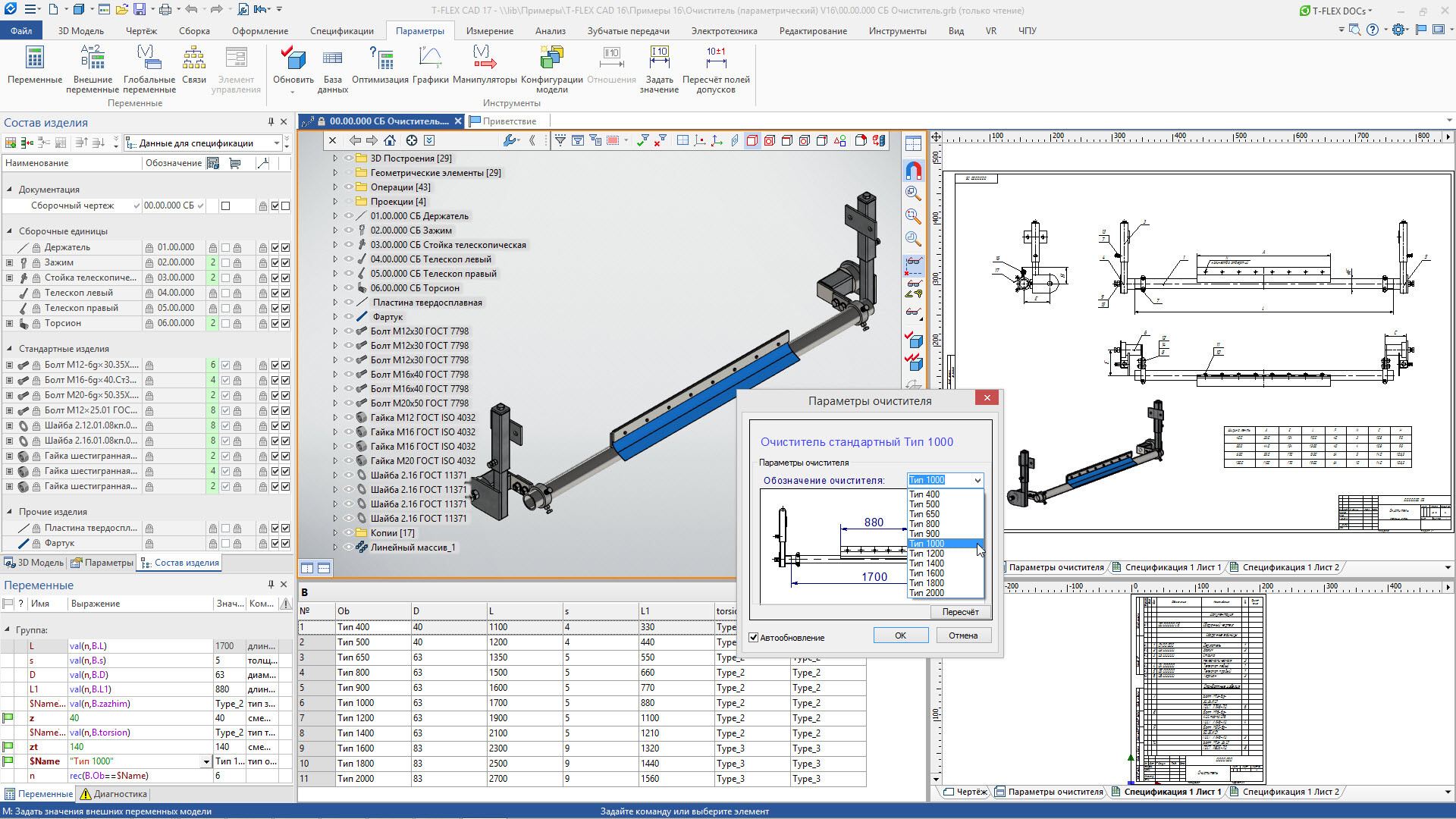

Любое поле в Составе изделия можно связать с переменной. Это позволяет учитывать в спецификации параметрические изменения модели (рис.6).
Отчётная система T-FLEX CAD 17 и приложений — ключевой компонент автоматизации создания конструкторской документации
Рис.6. Пример связи данных в Составе изделия с переменными

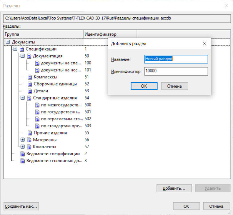

Для удобства пользователя создано окно дерева разделов спецификации, иерархическую структуру которого можно свободно настраивать - добавлять новые разделы или менять их положение на любом уровне (рис.8). По умолчанию список разделов спецификации соответствует ГОСТу.

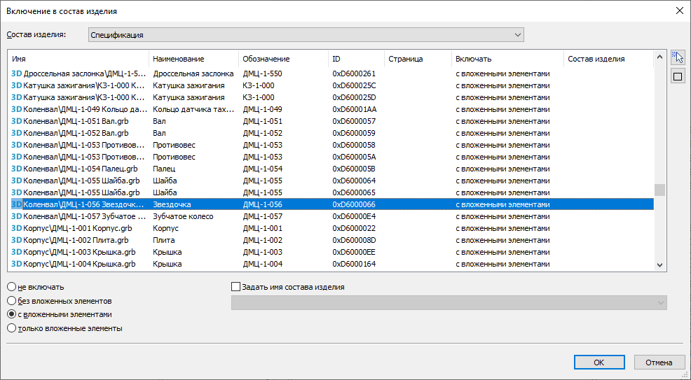

Для передачи информации о фрагментах в состав изделия существует специальная команда. Она предназначена для управления способом включения данных из фрагментов в состав изделия сборки. Используя команду, можно быстро и наглядно просмотреть или изменить режим передачи данных (рис.9).
При необходимости в состав изделия можно включить данные вложенных в сборочную единицу фрагментов.

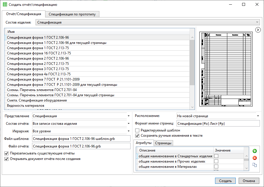

Команда Создать на вкладке ленты Спецификация вызывает диалог, который позволяет настроить будущую спецификацию, выбрав её имя, представление, место расположения, форму (шаблон) и другое (рис.10).

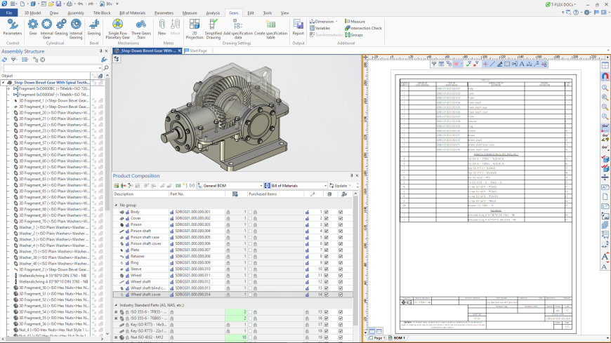

Система T-FLEX CAD поддерживает работу по стандартам ГОСТ, ISO, DIN и ANSI. Если проект разрабатывается в соответствии, например, с ISO, то вся техническая документация также будет автоматически создаваться согласно требованиям данного стандарта. На рис. 12 представлена модель редуктора, выполненная с помощью T-FLEX Зубчатые передачи. Проект реализован в англоязычной версии T-FLEX CAD, в соответствии со стандартом ISO.

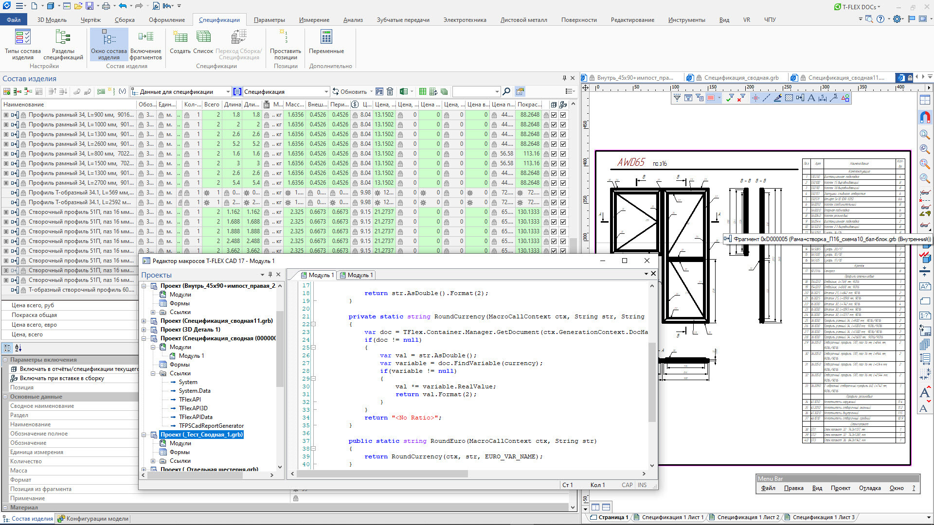

Шаблон пользовательского отчёта является grb-файлом, в котором по определённым правилам описан формат отчёта и состав данных в нём.
Дополнительную обработку данных можно выполнять при помощи макроса, который добавляется в файл шаблона отчёта. Этот весьма сложный инструмент системы T-FLEX CAD открывает широкий спектр возможностей (рис.15). Он использует интегрированную в T-FLEX CAD среду разработки макросов, содержащую полный набор средств редактирования и отладки. Для написания макроса не нужно никаких других приложений и систем программирования. Все инструменты заложены внутри Редактора макросов.
Рис. 15. Пример использования макросов для создания отчётов. Проект разработан ООО "АЛМО" - алюминиевые архитектурные системы
При формировании технической документации макрос может обрабатывать записи состава изделия или данные, выводимые в ячейку таблицы.

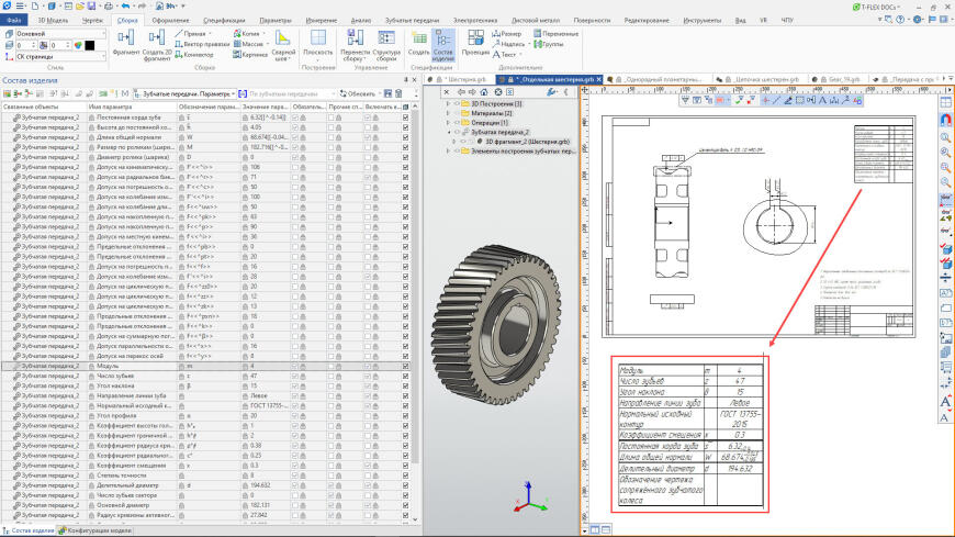

Таким образом, механизм состава изделия позволяет получать данные не только для стандартных спецификаций T-FLEX CAD, но и для других приложений системы: T-FLEX Электротехника (рис.16), T-FLEX Раскрой (рис. 17), T-FLEX Зубчатые передачи (рис. 18). При создании спецификации данные собираются из структурных элементов, которые есть в файлах фрагментов.
Рис.16. Пример создания спецификации в T-FLEX Электротехника
Рис.17. Пример создания спецификации в T-FLEX Раскрой

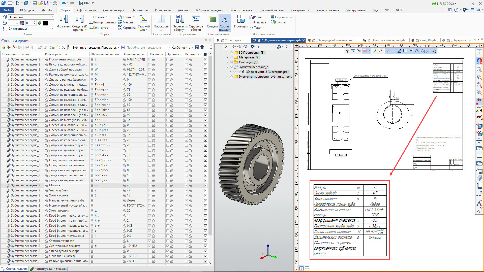

Отчётная система T-FLEX CAD 17 и приложений — ключевой компонент автоматизации создания конструкторской документацииОтчётная система T-FLEX CAD 17 и приложений — ключевой компонент автоматизации создания конструкторской документации
Рис. 18. Создание таблицы параметров зубчатого колеса на основе состава изделия приложения T-FLEX Зубчатые передачи

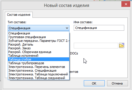

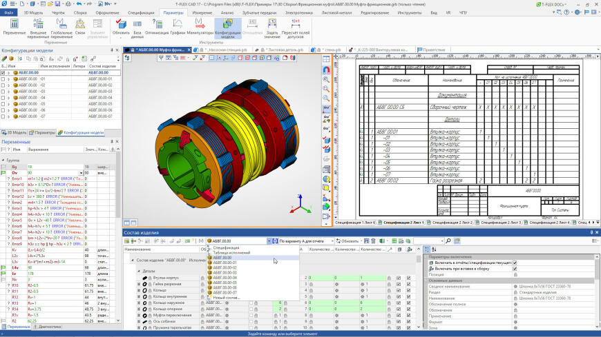

Тип состава изделия - это совокупность всех свойств состава изделия, сохранённая в отдельном файле. Состав изделия в конкретном документе создаётся на основе выбранного типа. Такой подход позволяет легко вносить изменения в свойства состава изделия. Например, при добавлении новой колонки, изменении правил сортировки или другого. Изменения вносятся в тип состава изделия, а затем при помощи конвертера свойства автоматически обновляются во всех документах, которые используют данный тип в своих составах изделия.
Для одного изделия может быть создано несколько составов изделия различного типа. Каждый из них будет отображать различные данные для отчётов и спецификаций (рис. 19).
