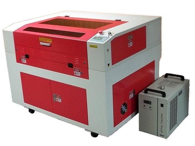

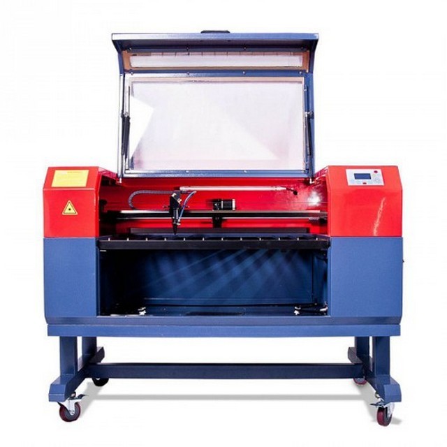

Raylogic (бывший Qualitech)
Лазерный гравер Raylogic 304 mini
Обзор лазерных резаков-граверов с ЧПУ до 1 млн
  • Мощность лазера: 30 Вт
  • Размер рабочего поля: 300 Х 400 мм
  • Цена: 136 000 руб
  • Применение: маркировка, реклама, производство сувениров.
Один из самых недорогих лазерных станков. Незаменим в изготовлении рекламных и промо-материалов из бумаги, ткани, пластика. С легкостью режет акрил толщиной до 5 мм.
Не самый мощный лазер, но надежные электронная начинка и механизм позволяют этому станку обрести своих пользователей.

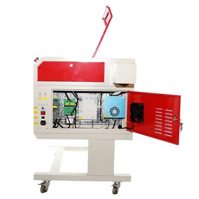

Лазерный станок Raylogic 11G 530 лайт
  • Мощность лазера: 40 Вт
  • Размер рабочего поля: 500 x 300 x 300 мм
  • Цена: 245 000 руб.
  • Применение: маркировка, реклама, производство изделий из фанеры и пластика.

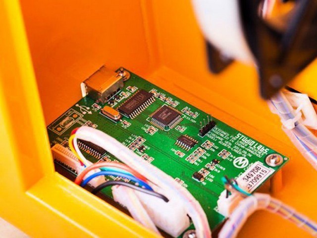

Обновленная материнская плата, удобная система управления, усовершенствованное крепление лазерной трубки позволяющее легко производить настройку.

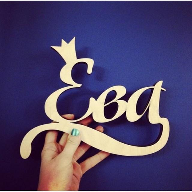

Работает с резиной, деревом, бумагой и фанерой, широким спектром натуральных и синтетических тканей, кожей и кожзамом, различными пластиками.

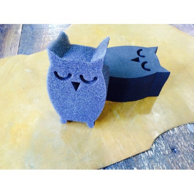

Легко гравирует пенополиуретан, резину, двухслойные пластики от 0,1 до 3,2 мм, полиэтилен.

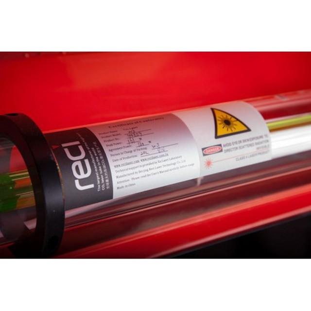

Мощный 120 Вт лазер и охладитель на 3000 Вт, увеличенная рабочая зона и качественные лазерные трубки Reci — с ними этот резак становится хорошим рабочим вариантом для любого рекламного производства и производителей деревянных и фанерных товаров.

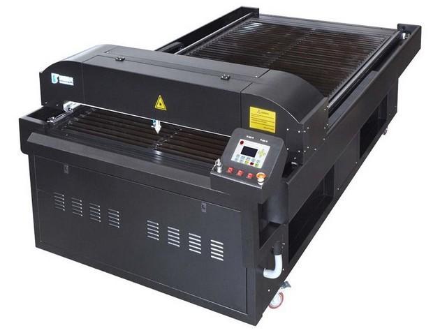

Лазерный гравер Raylogic 11G 1620
  • Мощность лазера: 100 / 130 Вт
  • Размер рабочего поля: 1600 x 100 мм
  • Цена: 950 000 руб.
  • Применение: производство крупноформатных изделий из различных листовых материалов. Рекламное производство. Ремесла.
Портальный станок крупного формата и увеличенной мощности.

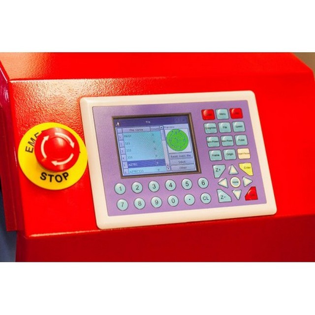

Удобная и простая панель управления.
Надежный механизм с большим ресурсом.

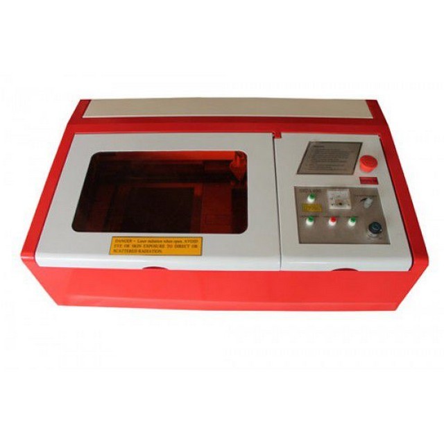

Лазерный гравер Suda SL-40B
  • Размер рабочего поля: 220 x 200 мм
  • Количество осей: 3
  • Цена: 225 050 руб.
  • Применение: производство изделий из различных листовых материалов. Создание изображений на древесине и производных (фанера, ДСП и ДВП, шпон и т.д.). Рекламное производство. Ремесла.
Аппарат обладает оптимизированной отражающей системой и сорокаваттной лазерной трубкой, которая может резать акрил толщиной до 20 миллиметров.
Аппарат снабжен системой завершения задания после перебоев с питанием и отличается совместимостью с большим количеством векторных программ.

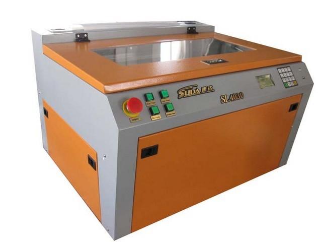

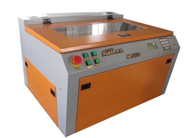

Лазерный гравер Suda SL-4030
  • Мощность лазера: 25 Вт
  • Размер рабочего поля: 380 x 280 мм
  • Цена: 315 070 руб.
  • Применение: производство изделий из различных листовых материалов. Рекламное производство.
Усовершенствованная система водяного охлаждения излучателя и линз сочетается в этом гравере с воздушным охлаждением рабочей поверхности и удалением дыма с помощью компрессора. Мощность лазерного луча регулируется программой, что позволяет изменять его интенсивность в рамках одной операции.

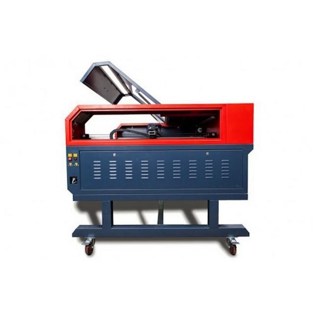

Лазерный гравер Suda SL-6040
  • Мощность лазера: 60 / 80 Вт
  • Размер рабочего поля: 600 x 400 мм
  • Цена: 514 400 руб.
  • Применение: производство крупноформатных изделий из различных листовых материалов. Рекламное производство. Ремесла. Производство сувениров и игрушек.
Модель с мощным углекислотным лазером и удобным управлением. Поддерживает работу с векторными файлами из разных программ.
Скорость гравировки этим станком составляет до 1000 мм/с, резки — до 600 мм/с, при глубине до 20 мм.

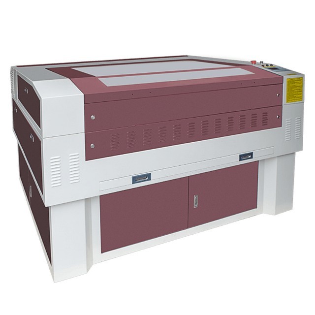

Лазерный гравер Suda SL-1216
Мощность лазера: 80 / 120 Вт
Размер рабочего поля: 1200 x 1600 мм
Количество осей: 3
Цена: 555 556 руб.
Применение: Рекламное производство, промо-изделия и таблички.
Станок обладает увеличенными площадью рабочего поля и мощностью лазера по сравнению с предыдущей моделью (SL-6040), при сохранении остальных параметров идентичными.

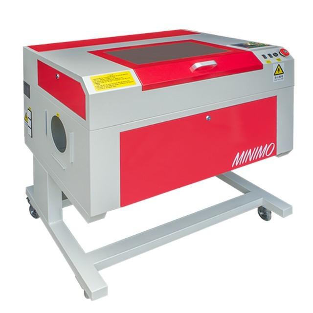

Лазерный гравер MINIMO 0503
  • Мощность лазера: 50 (опционально 60...130) Вт
  • Размер рабочего поля: 500 x 300 мм
  • Применение: производство изделий из различных листовых материалов. Рекламное производство. Ремесла. Работа с тканями и картоном.
Интересный китайский аппарат для лазерной резки и гравировки, с возможностью комплектации лазерными трубками мощностью от 60 до 130 Вт. Удобство обеспечивается работой с векторными файлами из разных источников в программе LaserWork и двумя вариантами подключения к компьютеру — через USB или локальную сеть. Собственная память позволяет станку работать без соединения с компьютером. Скорость гравировки до 700мм/сек.

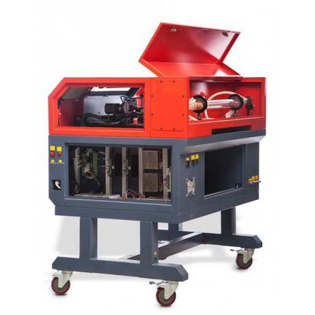

Лазерный гравер Rabbit HX — 1290 SC
  • Мощность лазера: 100-120 Вт Lasea F4
  • Размер рабочего поля: 1200 x 900 мм
  • Применение: производство изделий из различных листовых материалов. Рекламное производство. Ремесла. Полиграфия (фигурная резка).
Мощный гравер для работы с древесиной, фанерой, различными пластиками и оргстеклом, а также тканями и кожей. Скорость работы достигает 700 мм/сек.
