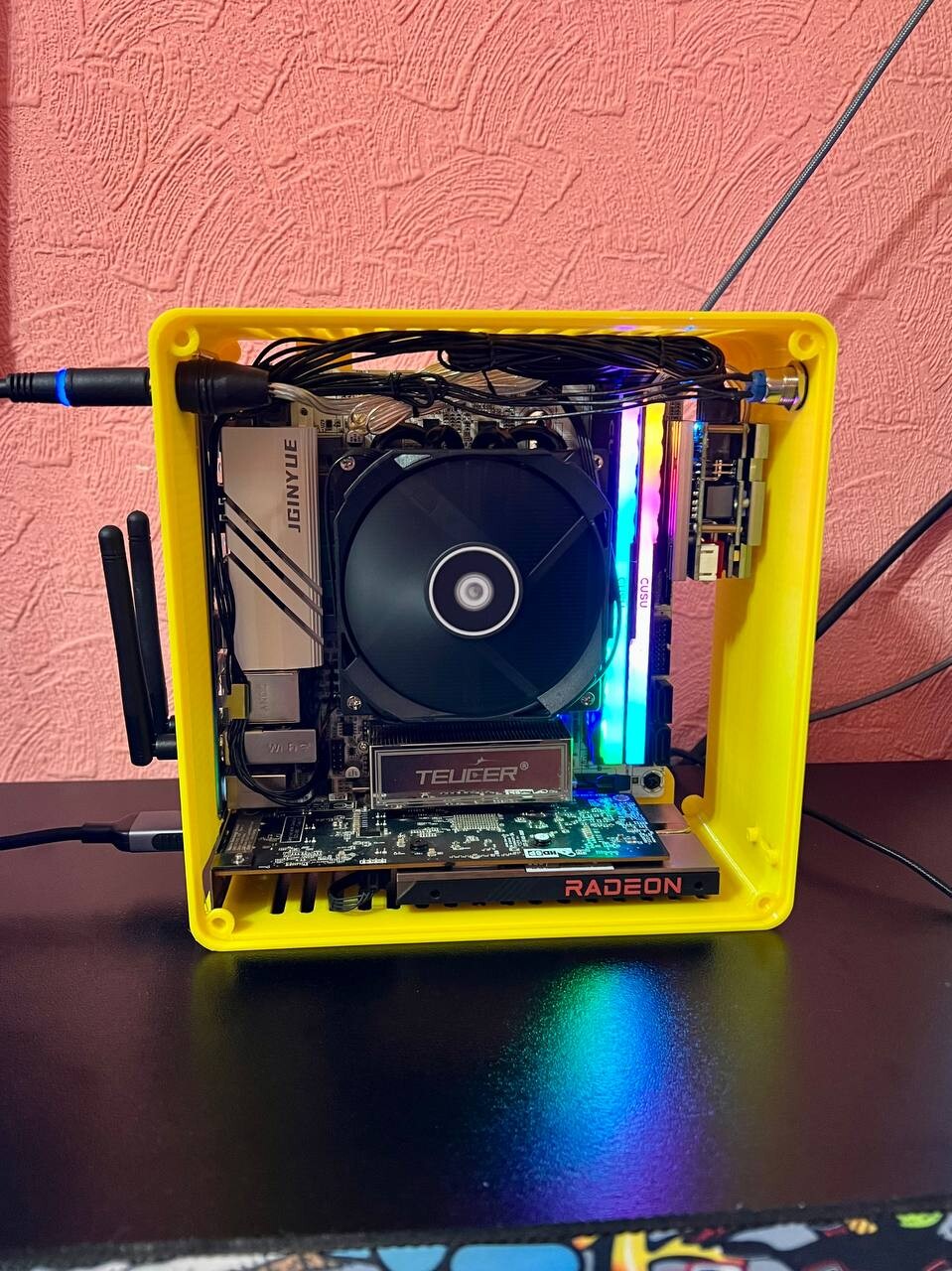

Mini ITX корпус для компьютера с Low proffile видеокартой и внешним питанием.
Всем привет.
Недавно загорелся идеей Мини-Пк, решил всё успеть сделать до повышения цен на железо:)

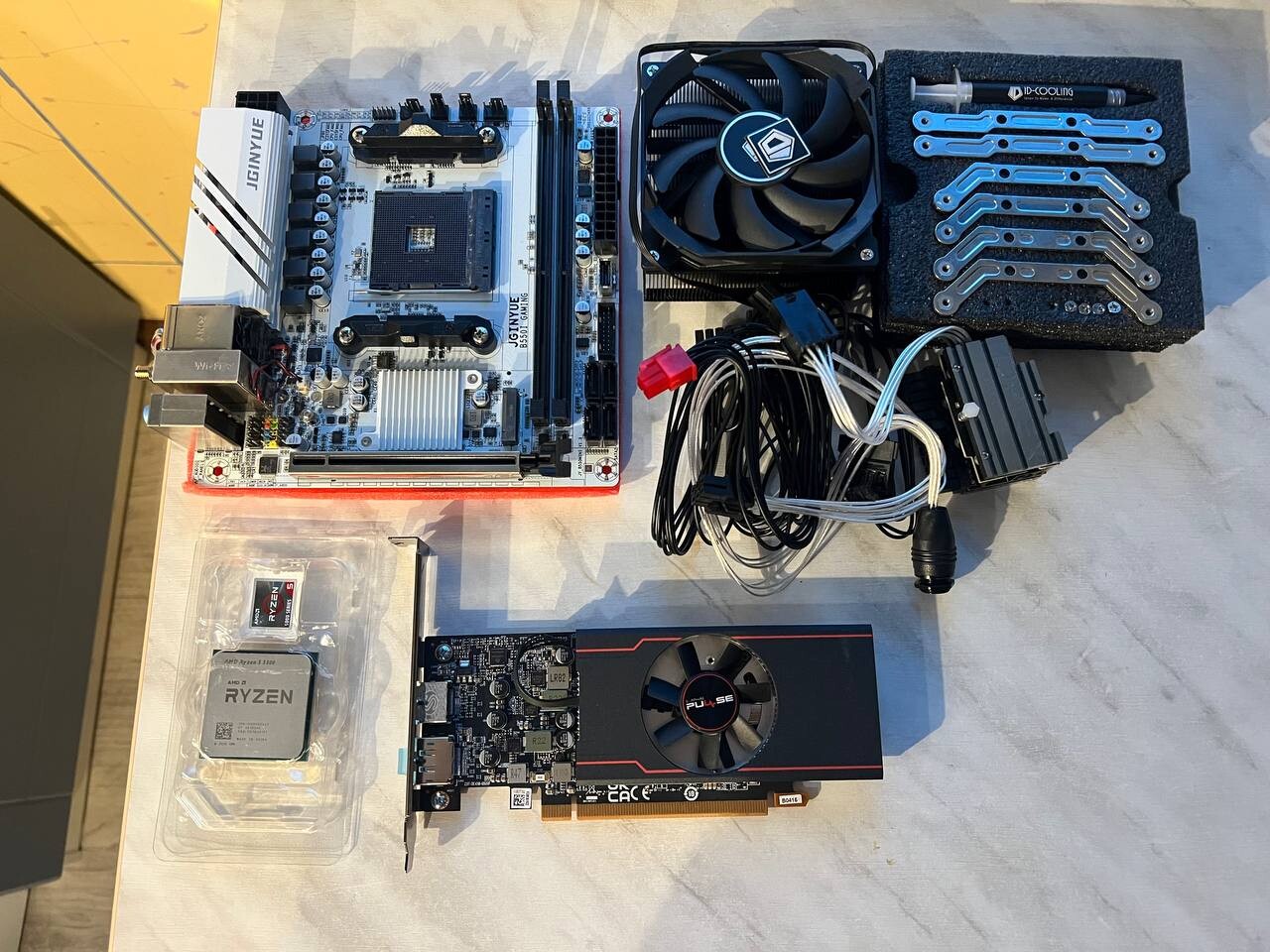

Начал свой проэкт с подбора железа:
1- материнская плата b550i jginyue mini itx формата.
2- процессор ryzen 5 5500
3- видеокарта radeon rx 6400 4gb gaming (Low proffile) shapphire
4- 2 плашки оперативы CUSU по 8gb 3600 МГц
5- кулёк ID-Cooling IS-47-XT
Много размышлял по поводу питания, в общем сборка в пике не потребляет болше 200 Вт, по этому выбор пал на Hdplex 200W DC-ATX, так как если брать Mini-box picoPSU-160-XT 160W DC-DC ATX (12V input) то возникают сложности с подбором нормального блока питания на 12V, а 200W DC-ATX принимает 19V и можно использовать добротный блок питания для ноутбуков.
6- Hdplex 200W DC-ATX
7- Ноутбучный блок питания Dell 240W 19.5v-12,3А
8- SSD M2 накопитель на 512gb от фирмы CUSU
Почти все комплектующие кроме оперы и ссд покупал на всем изветном агрегаторе объявлений.

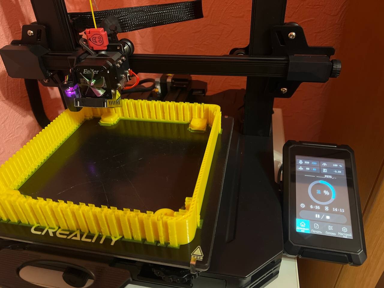

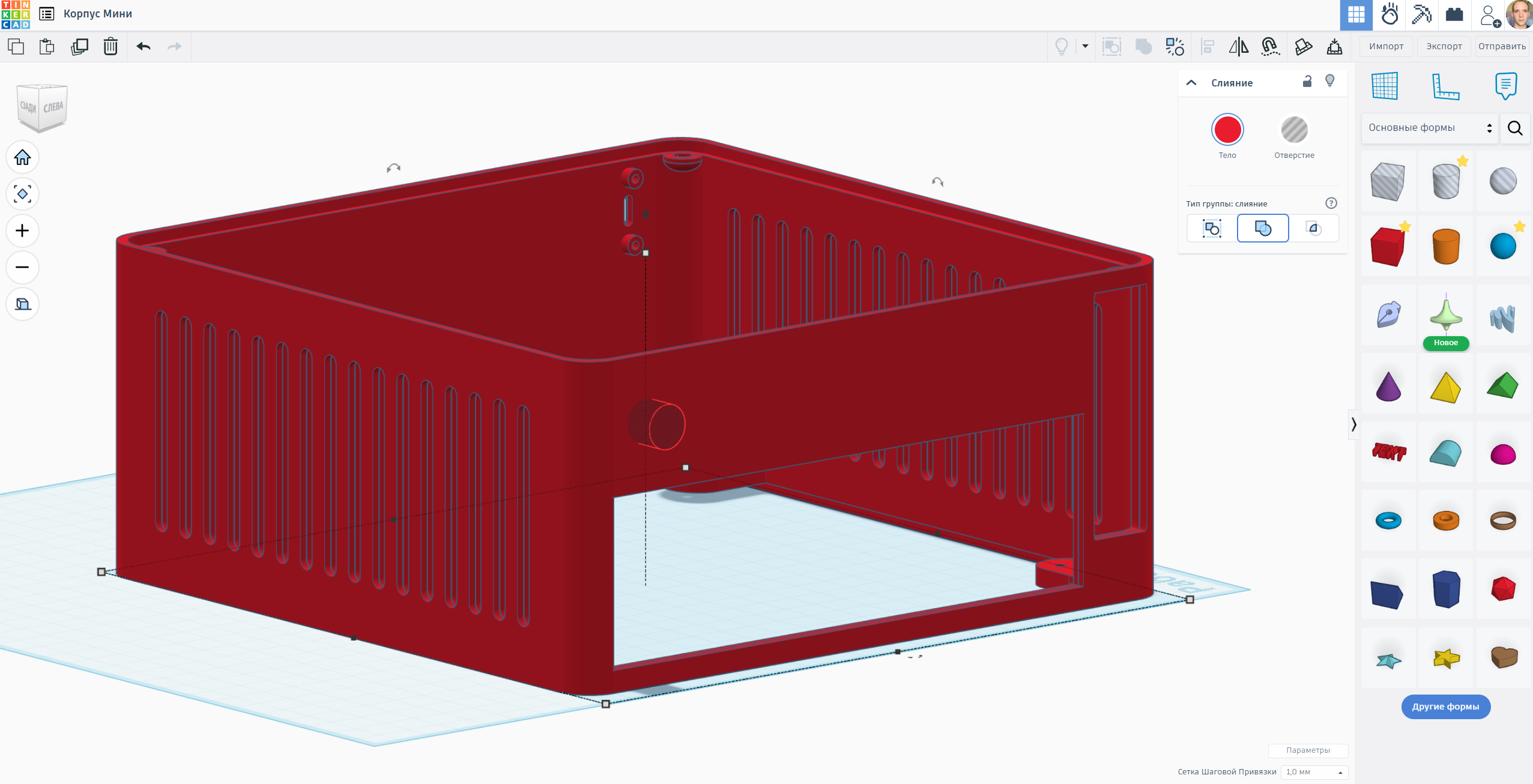

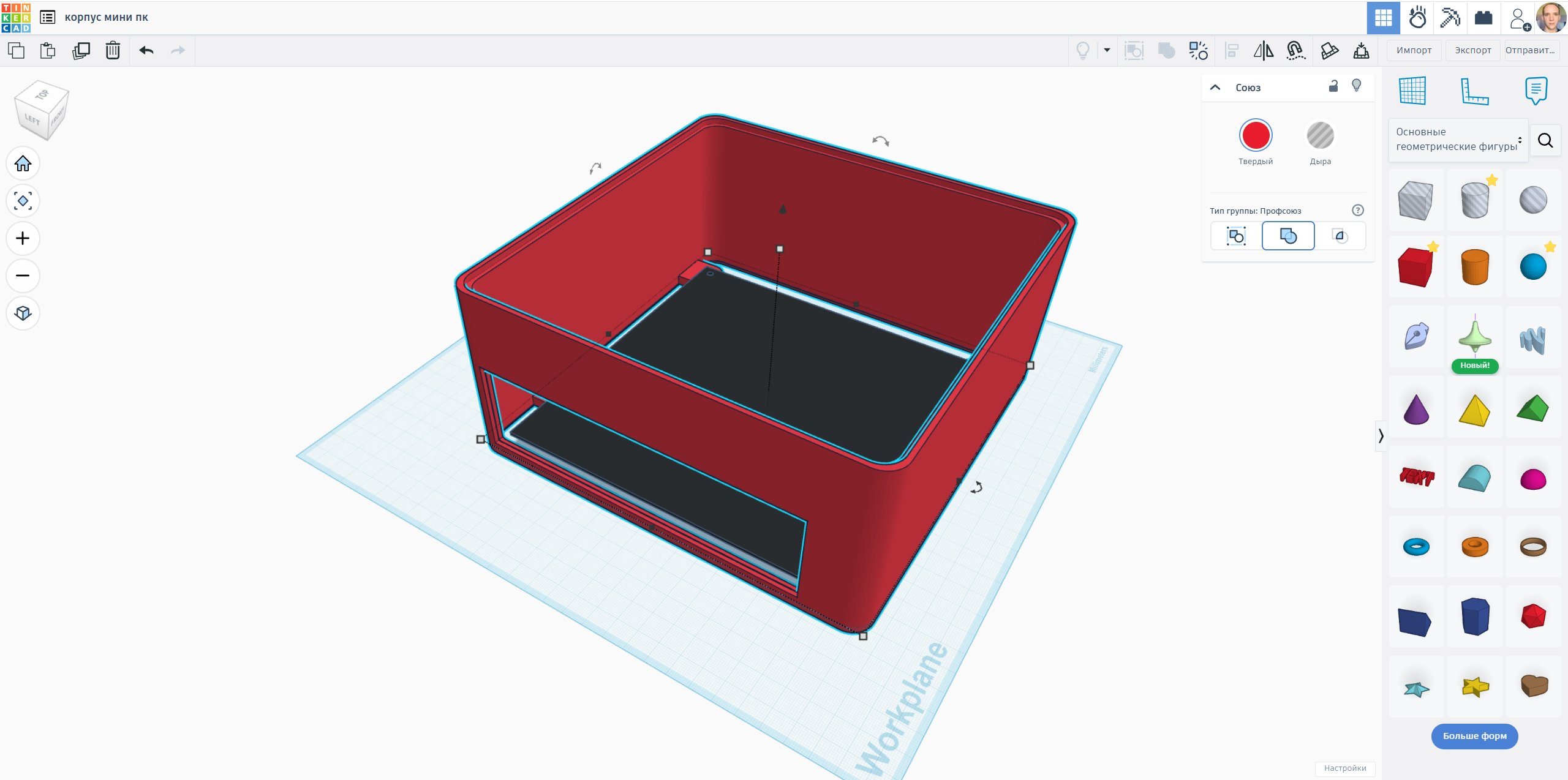

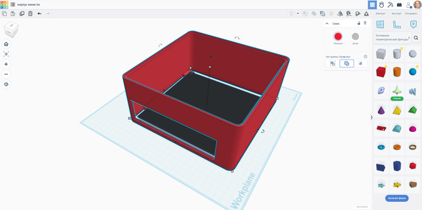

Оставалось дело за малым, разработать и напечатать корпус. Учитывая что в делах 3d моделирования я профан, моу путь лежал на любимый мной Tinkerkad)
Снимая мерки с комплектующих у меня вышел корпус 200х200х90 мм. Следал вентелиционные отверстия, вырез под блэкплейт материнской платы, вырез под планку видеокарты и отверстия для кнопки включения и usb-c порта на передней панеле и для штекера питания на задней. Так же сделал боковые крышки для корпуса с закладными на магнитиках 4x2 мм.

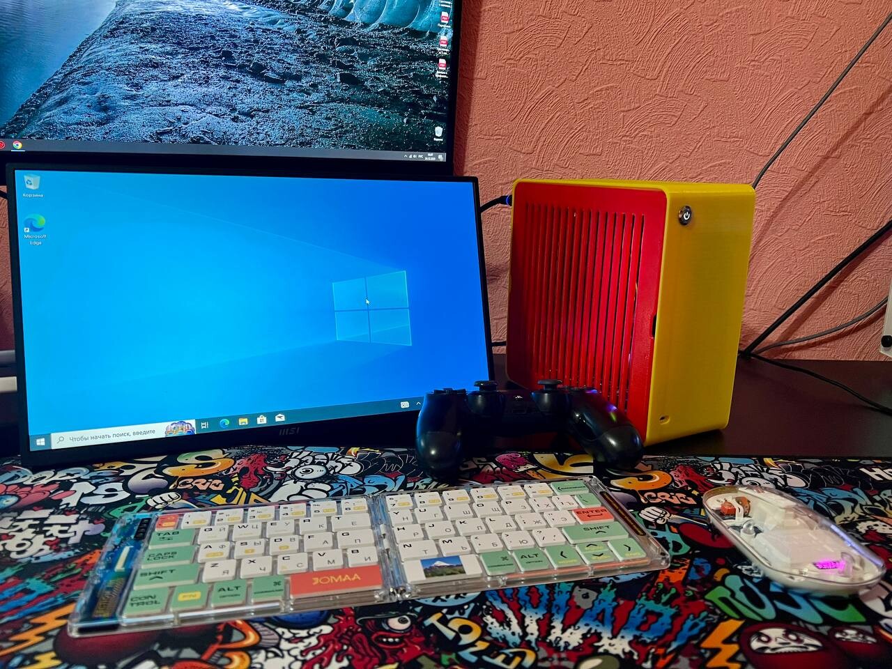

Учитывая что мой принтер Ender 3 s1 pro проклят моей криворукостью, я боялся что не получится напечатать корпус, но через 19 часов стало ясно ято я ошибался, не без деффектов небольших, но корпус получился и всё встало на свои места. Печатал пластиком PETG сопло 0.4 на стандартных настройках слайсера ender.
Что остаётся из доделок, это прикреплить противопылевой фильтр в места с отверстиями и на крышки и добавить на переднюю панель usb-c.
Думаю получилось очень неплохо я доволен, а это главное:)
Если кому интересно то 3d модели я выложил в своём профиле.
