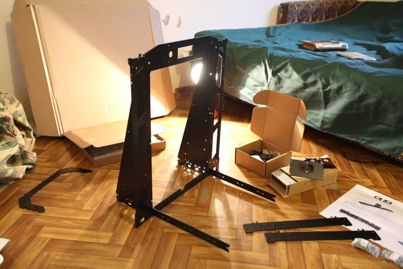

Набор был аккуратно упакован, но как-то не подумал сразу сфотографировать его) Коробка у стены - это и есть коробка набора в которой аккуратно были упакованы все комплектующие. Среди них я нашел конфетки!!!))) Это был очень приятный сюрприз!)

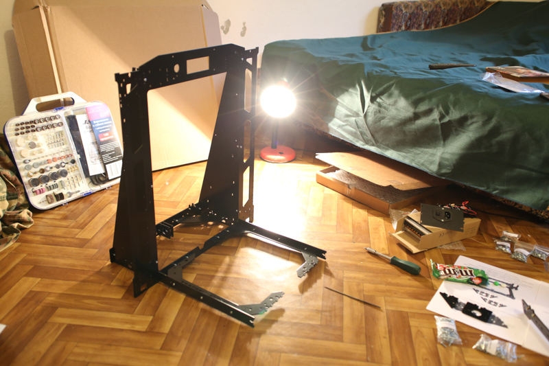

И процесс пошел

Сразу хочу обратить внимание на то что нужно примерить LCD экран к раме. Я этого не сделал сразу и начал собирать так как на фото. Когда уже вся механика была собрана и стал устанавливать электронику, обнаружил, что экран встает на штатное место, но смотрит в обратную сторону))

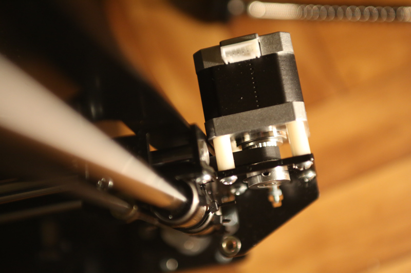

Точно не засекал, но понадобилось примерно 3-4 часа на сборку механики. В инструкции все довольно подробно расписано и потому затруднений особых не встретил. Был момент когда затупил с установкой шкива на вал двигателя
Покупка и сборка принтера BIZon Prusa I3 Steel
Но съев пару конфет, сообразил перевернуть шкив)))

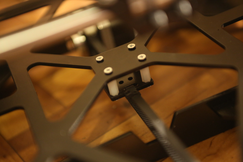

Стол у принтера довольно тяжелый, металлический. Еще не знаю как это скажется на качестве печати. При установке держателя ремня обнаружил маленький косячок - крепить нужно на латунные удлиненные гайки, на фото пластиковые, но потом поменял) Так вот в латунные гайки винты М3х8 с двух сторон вкручиваются упираясь друг в друга, из-за этого площадка болталась. Потому просто укоротил винтики дремелем и все встало на свои места.
Для подшипников стола есть специальные металлические держатели, но с ними не получилось соблюсти соосность подшипников на валу. Наверное дело в моих кривоватых руках, не привыкших собирать какие-либо механизмы) Поэтому решил закрепить подшипники пластиковыми стяжками, тем более, что в инструкции по сборке это допускалось.

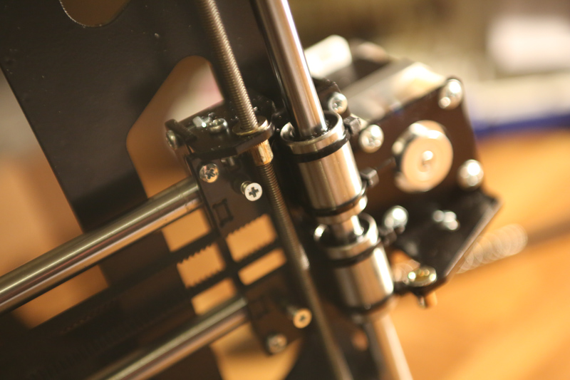

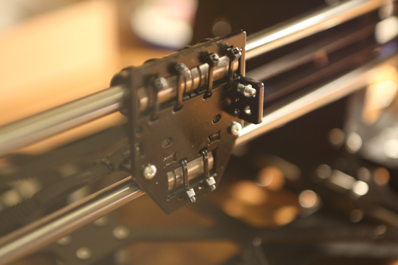

Подшипники каретки также крепятся пластиковыми стяжками
Движение оси Z реализовано вращением шпильки, кажется M6, в удлиненной гайке. После установки и прошивки электроники, попробовал погонять каретку и стол по осям, ось Z заметно скрипит при движении. Смазка шпильки машинным маслом не помогла:)

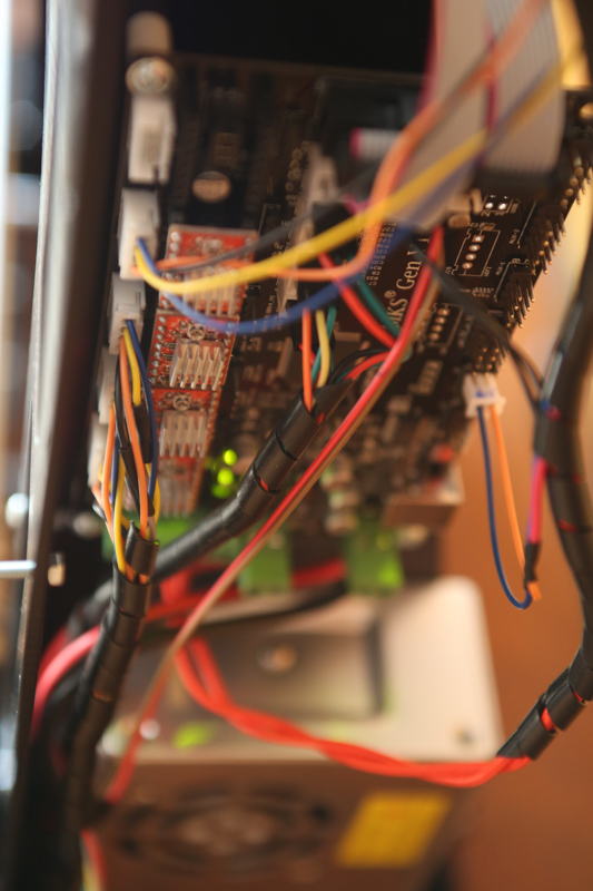

Электронику я ставил на следующий день. И опять же забыл фотографировать процесс:) Согласно инструкции все ставится на штатные места без каких-либо проблем. Радиаторы драйверов двигателя приклеил на тепловроводный клей, который был куплен в радиотоварах (уже не помню зачем и когда). В комплекте был двухсторонний скотч для их приклеивания, но не знаю как он проводит тепло
После установки электроники был очень долгий процесс прошивки. Дело в том, что это был мой первый опыт работы с подобными вещами, но начнем по порядку. Скачал и установил на комп весь нужный софт, подключил плату для прошивки, нажал на кнопочку 'Загрузить', но ничего не произошло. Вернее софт Ардуино выдал ошибку. Оказалось, что комп просто не видит плату управления. Выяснял причину возникновения проблемы до самого вечера. Сначала грешил на блок питания, который продавец по ошибке выслал на 12 вольт, вместо нужных 24. Я же не знал, что плату можно прошивать вообще не подключая ее к внешнему питанию. В общем после долгого общения с продавцом, собственных наблюдений и размышлений, было принято решение отсоединить все от платы управления. Кстати плата там 2 в 1 - MKS GEN 1.4. И вот плата подключена, загорелись светодиоды, все работает!) Прошивка установилась в течение пары минут. Продавец выслал прошивку и инструкцию по сборке в день покупки комплекта.
Дальше подключал по одному все комплектующие к плате управления. Оказалось, что она не работала по причине короткого замыкания на концевике оси Z. На фотографии видны царапины на плате. Так вот в этом месте была не протравлена дорожка и она просто замыкала все 3 ноги переключателя.
Ну все хорошо, что хорошо заканчивается)) В итоге принтер все же заработал, но опять же с оговорками. Т.к. БП выслали на 12 вольт, а хотэнд рассчитан на 24 вольта, то нагреть его выше 185 градусов не получается. Про нагрев печатного стола вообще молчу. Причем до 185 градусов получилось нагреть после того как обработал нагревательный элемент термопастой. А так грел до 162 градусов в течение 43 минут)) Просто не знал тогда, что хотэнд на 24 вольта.
