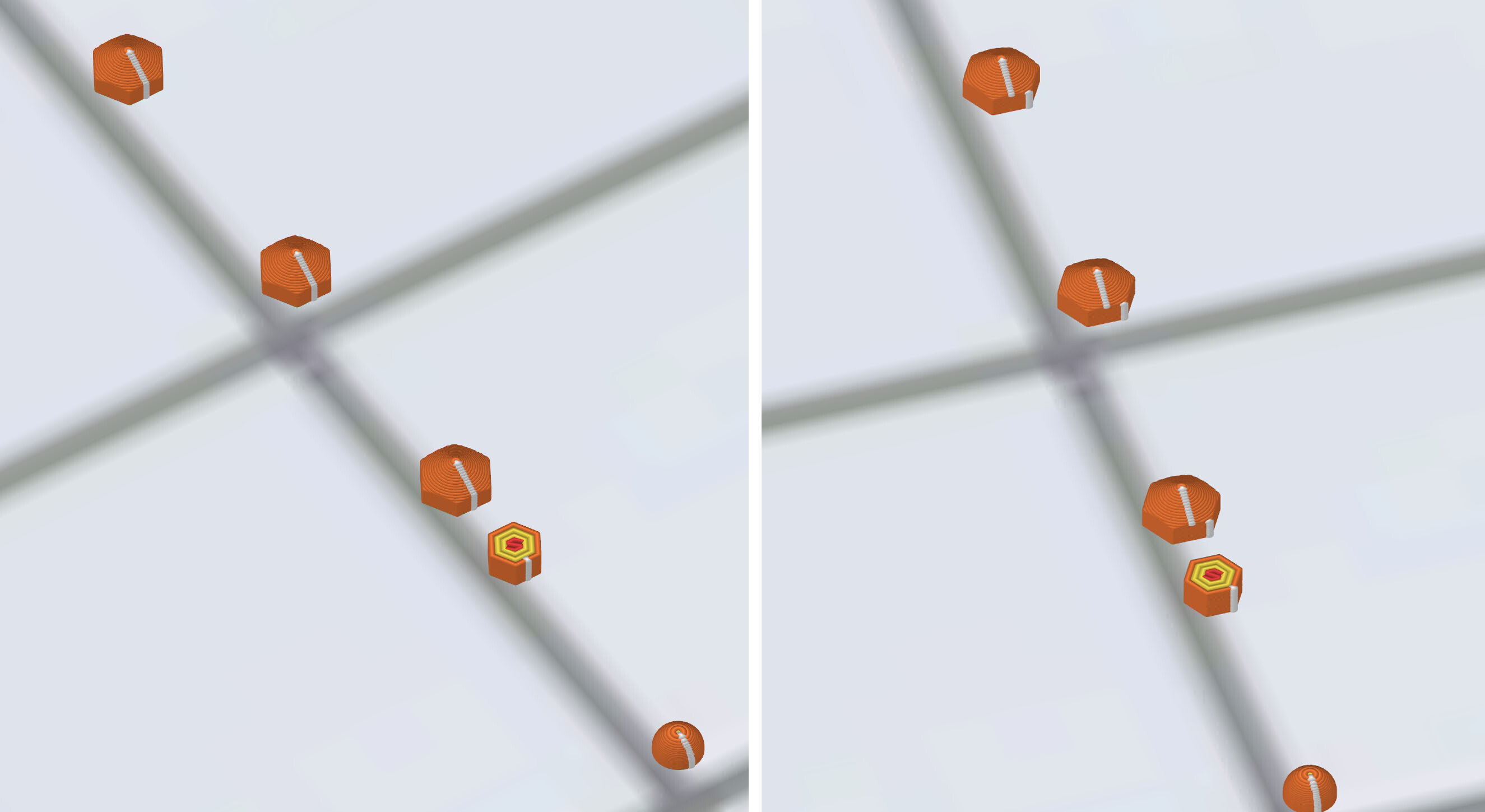

Установив себе версию 2.9.1 Прюша-слайсера и начав работать в ней, я стал получать не удовлетворяющие меня результаты печати мелких деталей. Рассмотрев внимательно нарезанные модели, я увидел интересные вещи.
Для показа мной была взята модель бронелиста танка, а точнее болтов и заклепок с него.
Кропы со скринов одной и той же модели, нарезанной в 2.8.1 и в 2.9.1. Положение швов "Ближайшие":
Как видно, разница минимальна.

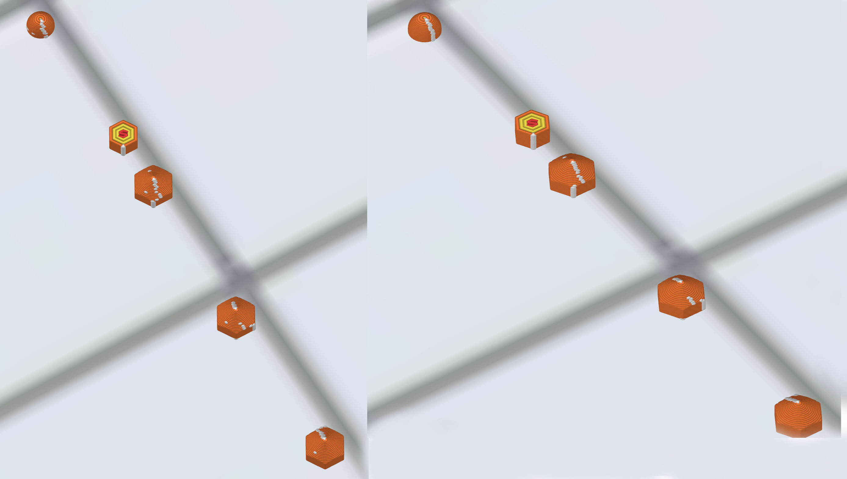

А теперь положение шва "По краю" (слева, 2.8.1) и "Выровненные" (справа, 2.9.1)
В версии 2.8.1 нет положения "Выровненные", а в версии 2.9.1 нет положения "По краю". При сравнении скринов выясняется, что это 2 названия одного и того же положения шва и в версии 2.9.1 швы отрисованы более корректно. Но меня это все-равно не устраивает, т.к. швы проходят по углам и ориентированы как бык пожурчал.

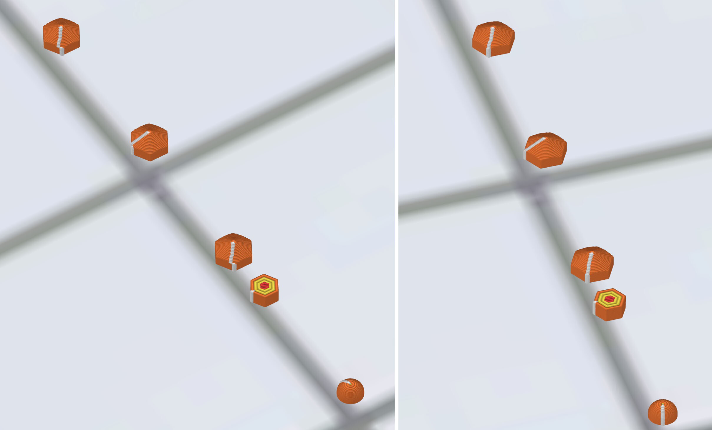

А теперь рассмотрим положение шва "Сзади" для версий 2.8.1 (слева) и 2.9.1 (справа):
Очевидно, что в версии 2.8.1 шов рисуется лучше, чем в версии 2.9.1.
Чтобы убрать шов от работы версии 2.8.1, при постобработке достаточно движением ножа по конусу и одной грани придать требуемую форму большой гайке. Это несколько напряжно, но возможно. Малой гайке хватит обрезки по одной грани. Заклепку также необходимо обработать с одной стороны, но еще проще обжечь ее пламенем газовой горелки и правильное полушарие образуется само по себе.
Чтобы убрать шов от работы версии 2.9.1, при постобработке с большой гайки необходимо срезать шов по конусу и по двум граням. Малую гайку также необходимо резать по двум граням.
Таким образом, при нарезке в 2.8.1 и печати, получаются выпуклости, имеющие выраженные конуса и грани, которые можно впоследствии доработать.
При нарезке же в 2.9.1 и печати, получаются бесформенные комки пластика.
При размере малой гайки S=1.4 мм и при количестве таких гаек, достигающем 40 штук и более, обработка по двум граням становится практически невыполнимой. Следовательно, в версии 2.9.1 такую мелочь печатать не имеет смысла.
- И що нам робыть? - спросили бы нэгри на Украйине. Возможно, 2.9.1. можно подстроить в разделе Skarf. Я покопался в том разделе но не нашел ничего полезного в контексте изложенной проблемы. Возможно я просто был невнимателен. По сему я зашел на гитхаб и качнул там версию 2.8.1 по ссылке: https://github.com/prusa3d/PrusaSlicer/releases/tag/version_2.8.1
