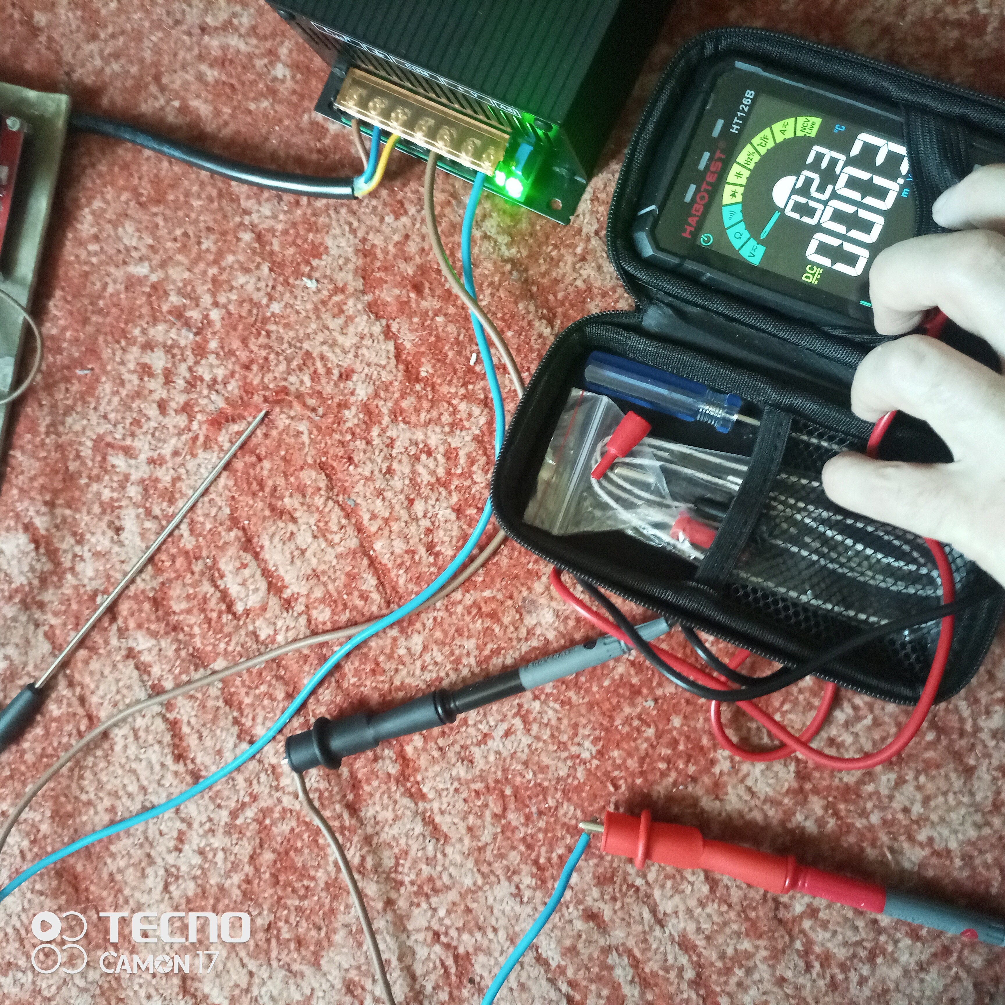

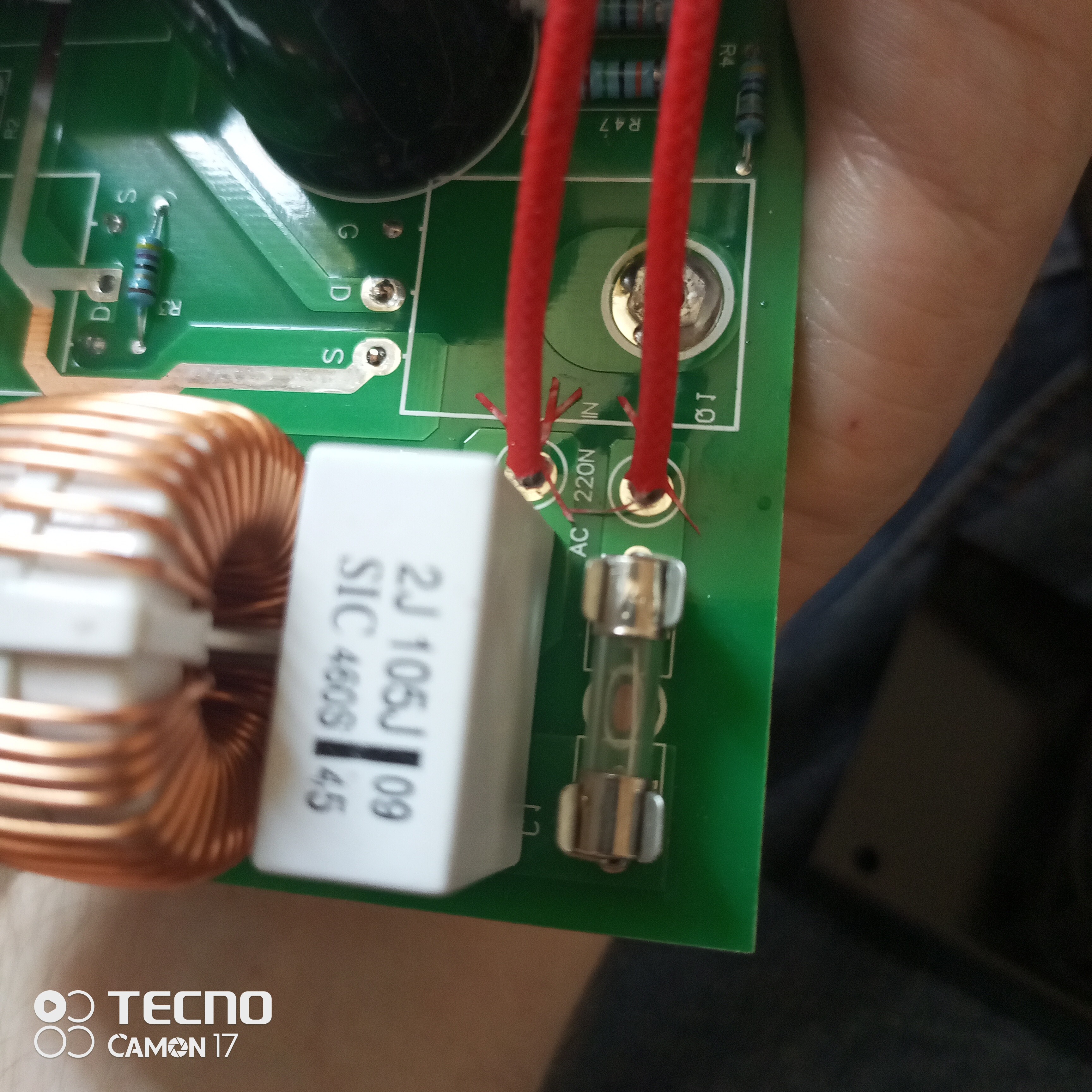

В общем запустил я его и он сразу сжог один мосфет.
Видимо более 100 ватт эти мосфеты не держат.

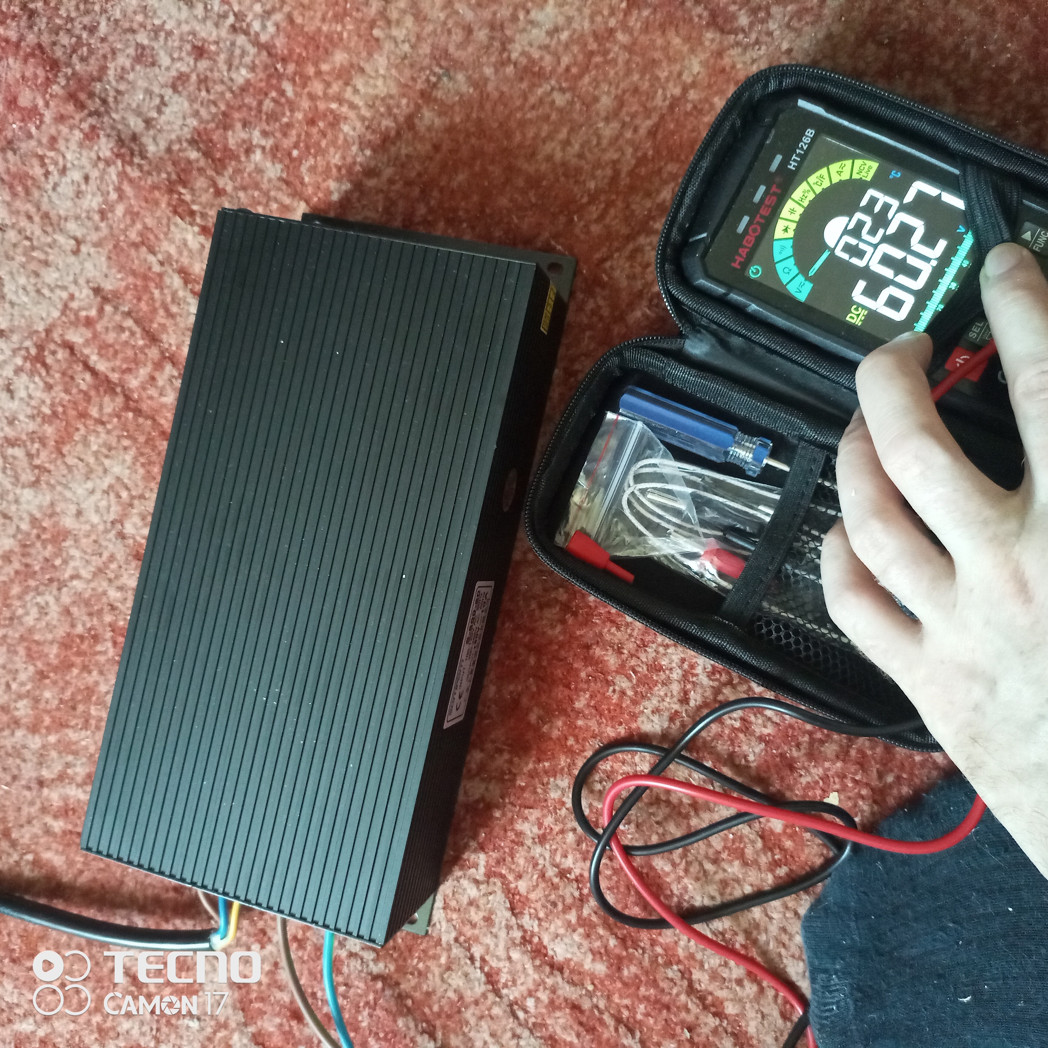

Также у блока питания на 60 вольт перестал светодиод гореть, стал думать что "защита" сработала.

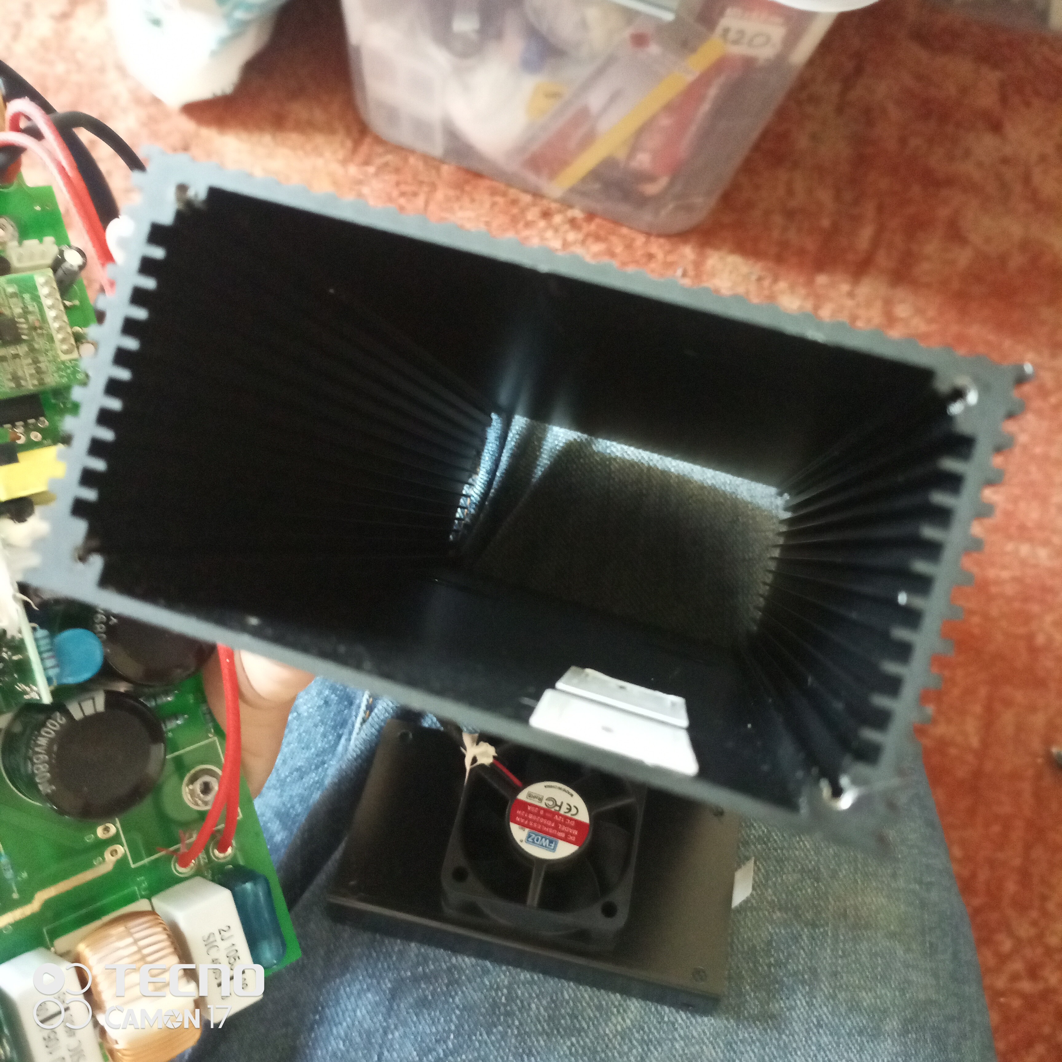

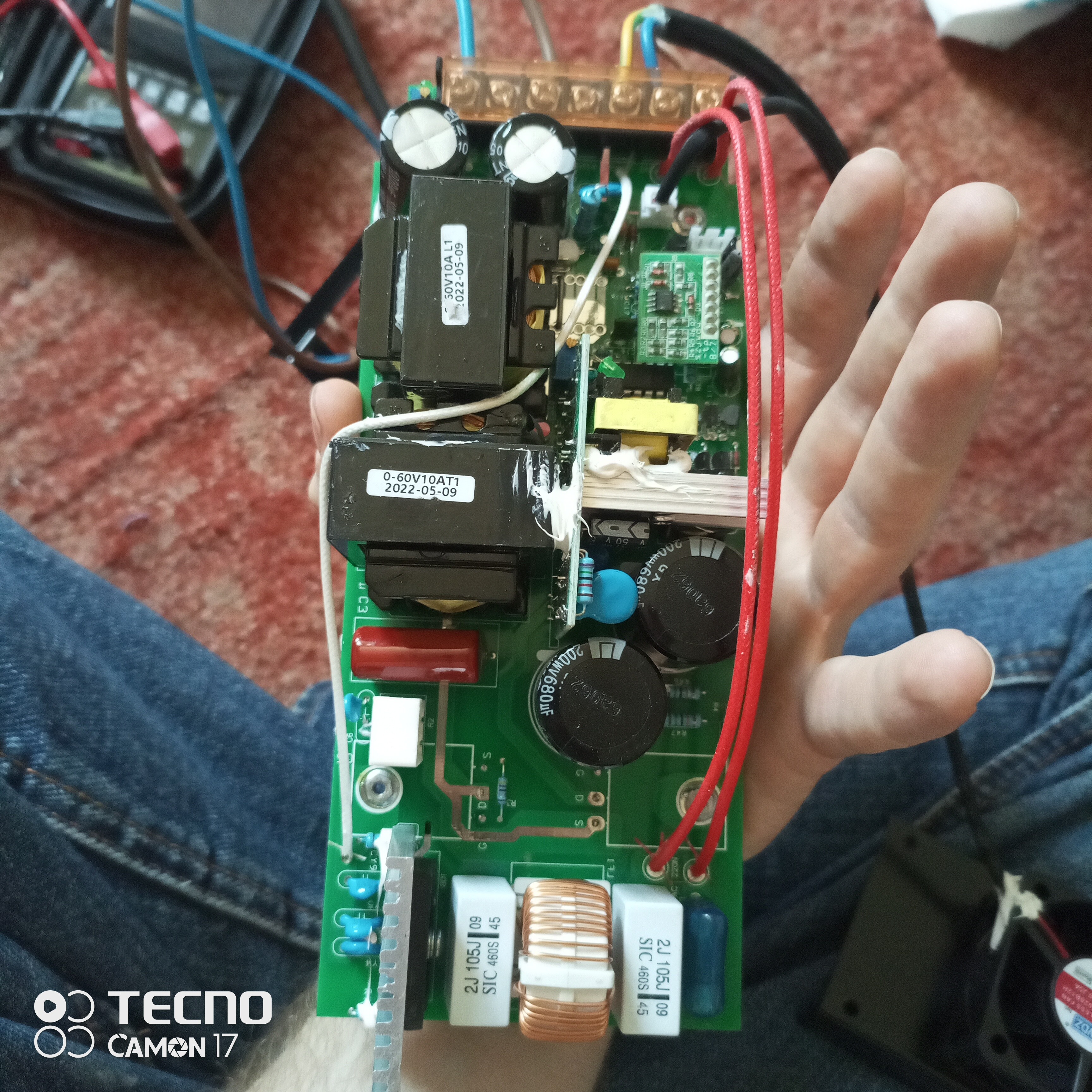

Разобрал его
Посмотрел защита не по горела, снова собрал, включил, светодиод работает.
При этом показывает то 60 вольт то 0 , проверить под нагрузкой увы не могу, нету барахла под 60 вольт.

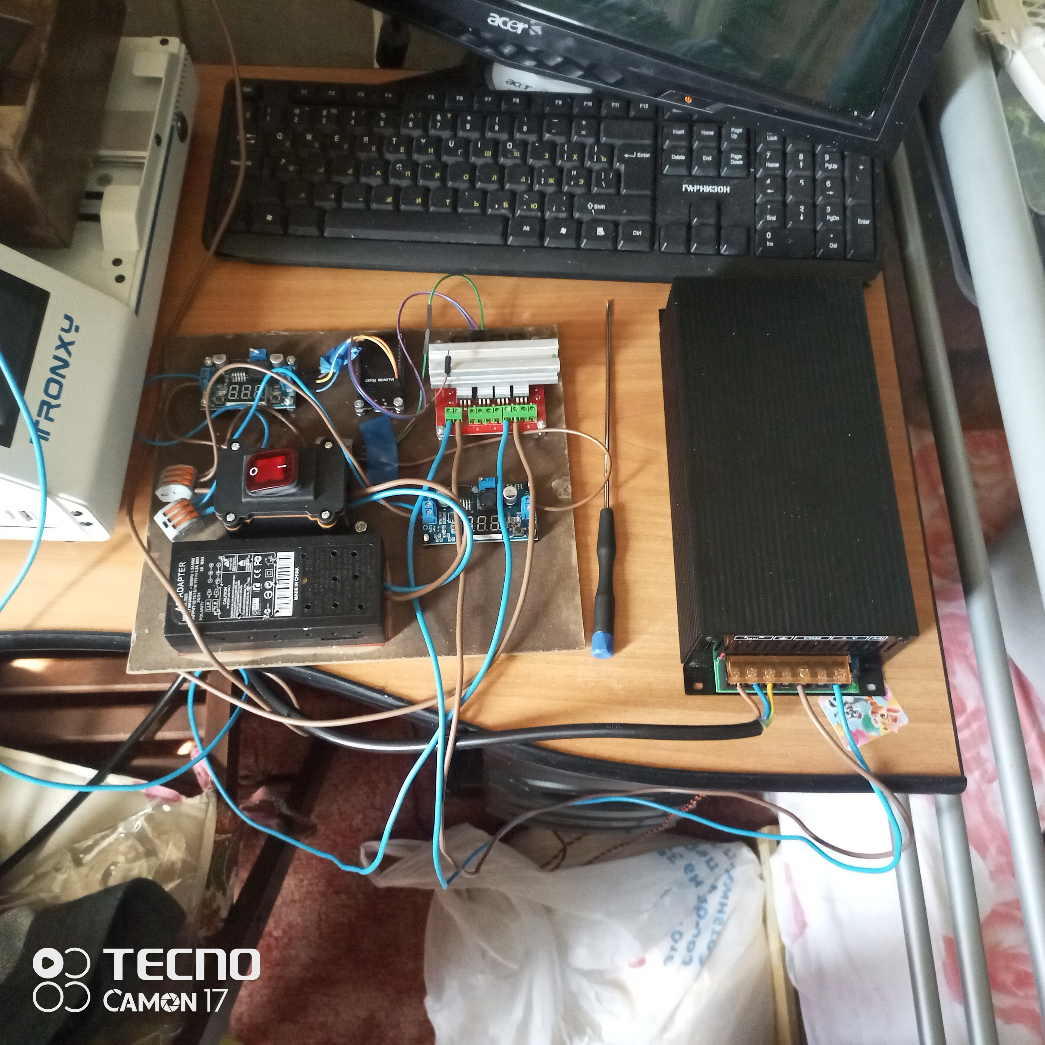

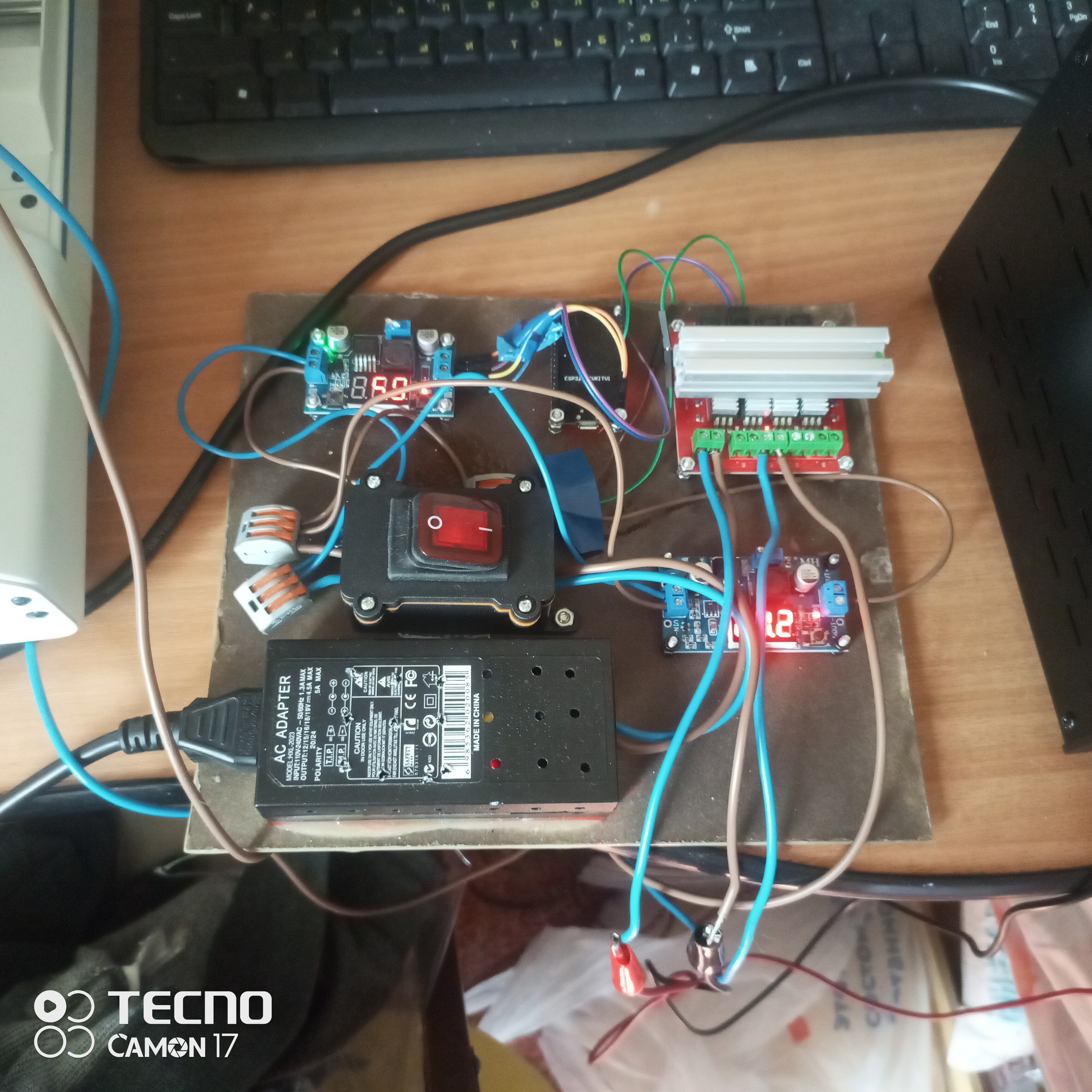

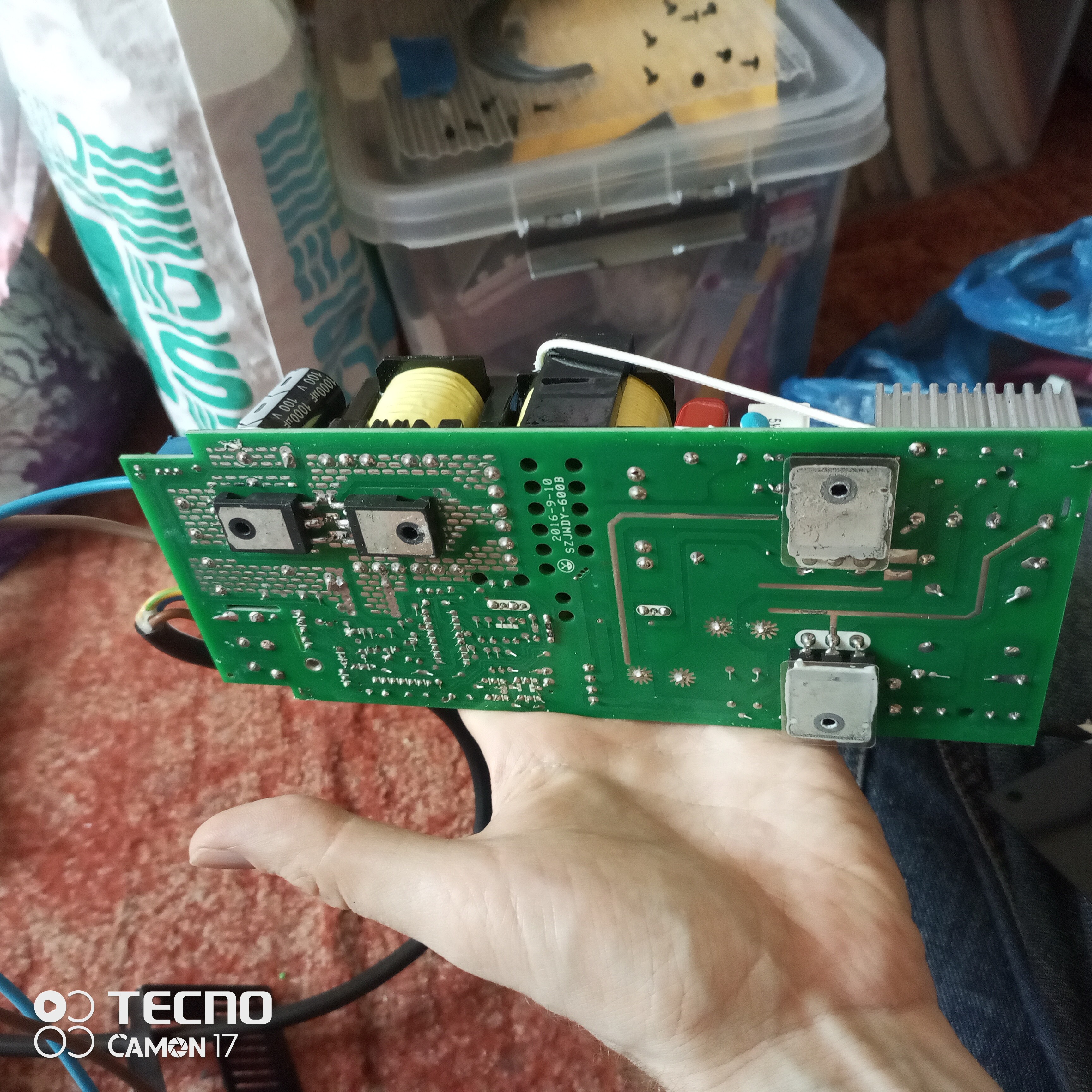

На другой мосфет перекинул провода и подключил блок питания ( 300 ватт 10 а 30 вольт) .

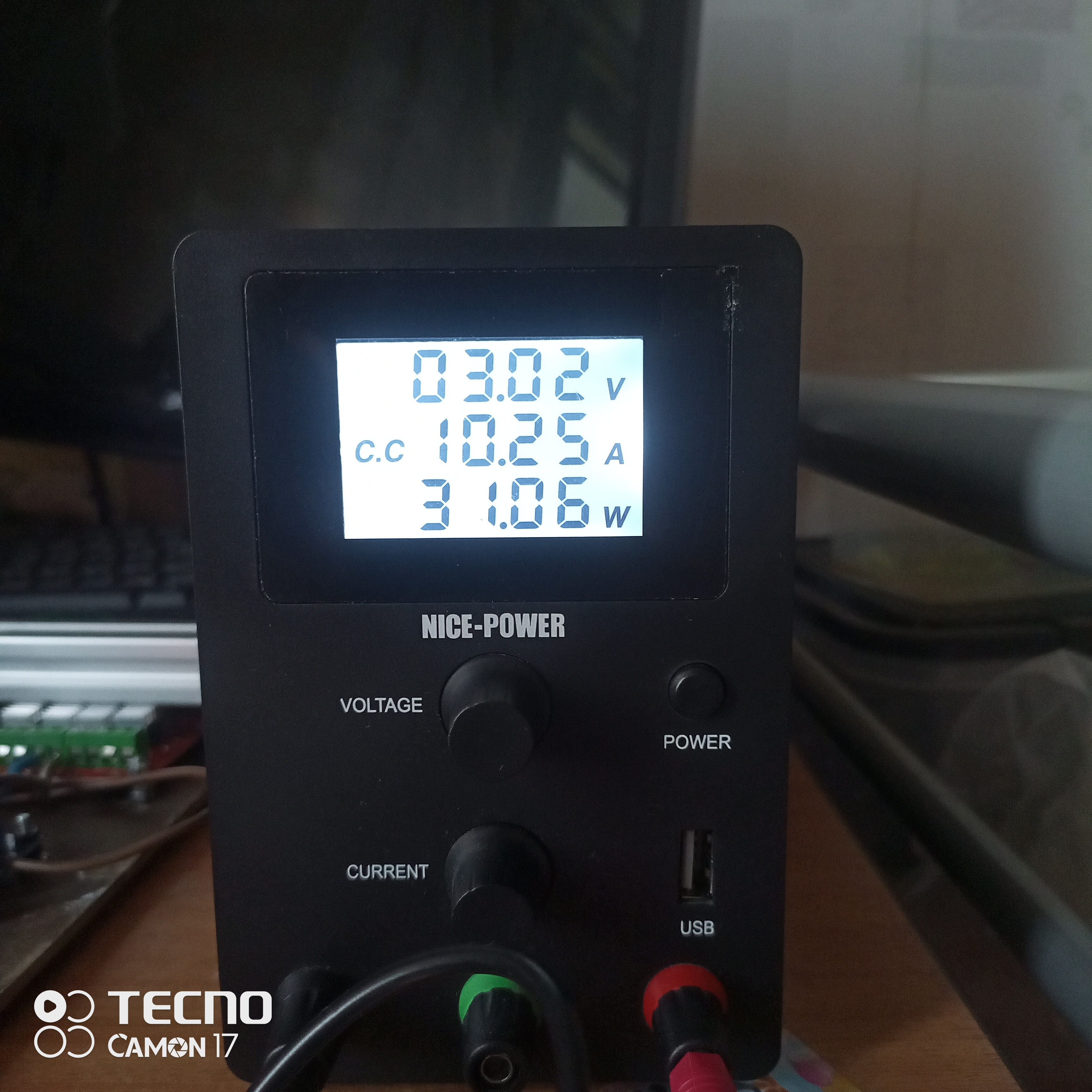

Работает при 3 вольтах 10 амперах 31 ватте ( это я как понял это максимум, крутил "бобыши" как вниз так и вверх у блока питания, вообще показания не менялись ) . Мосфетная плата через минут 10-20 сильно греется и появляется запах, будто бы я смазку ктм-8 жарю ( именно ей смазывал профиль 20 на 20).
При этом сам стенд теперь работает, насколько он хорошо " выбирает" металл? Предположу, очень мало. Так как мощности, сверх малые (30 ватт это я думаю не очëм) , по сути минут 30 он поработал, вечером посмотрю есть ли хотя бы отпечаток электрода.
В общем буду искать аналог этих мосфетов чтоб на большую мощность, если не получается, то думаю купить таких штук 6 платок и создать такой слоëный торт.
Также если все пойдет по варианту "слоëный торт ". То придется создавать, либо искать плату разветвитель для блока питания ( чтоб было по 10 вольт, 10 ампер на плату).
