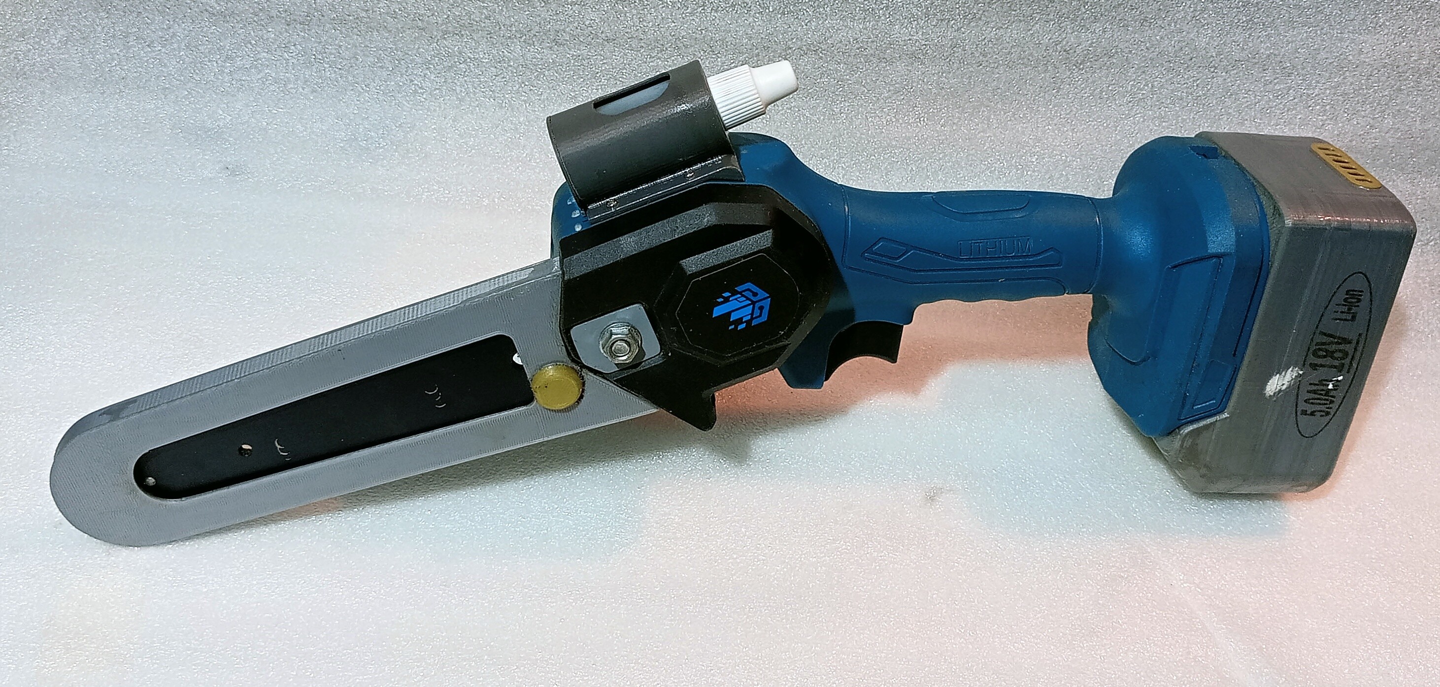

Обычный  китай аккумуляторный сучкорез, почти игрушка.   Удобная в хозяйстве вещь.
Чего мелкого распилить, а то и напилить оч даже может.
Брал 2 года назад за смешные деньги. Аккумуляторная батарея к этому девайсу в тот год стоила чуть меньше самого сучкореза.
Смазывать цепь приходилось вручную. Бестолковая, скажу вам, процедура в своём действе, но увы, необходимая. Ну и надоело из масленки орошать цепь.

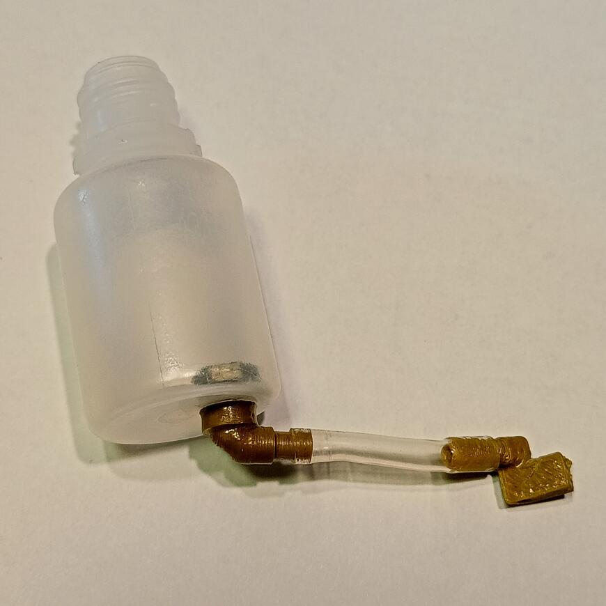

Игрушка превращается …Напечатал всего-то две детальки из ABS.

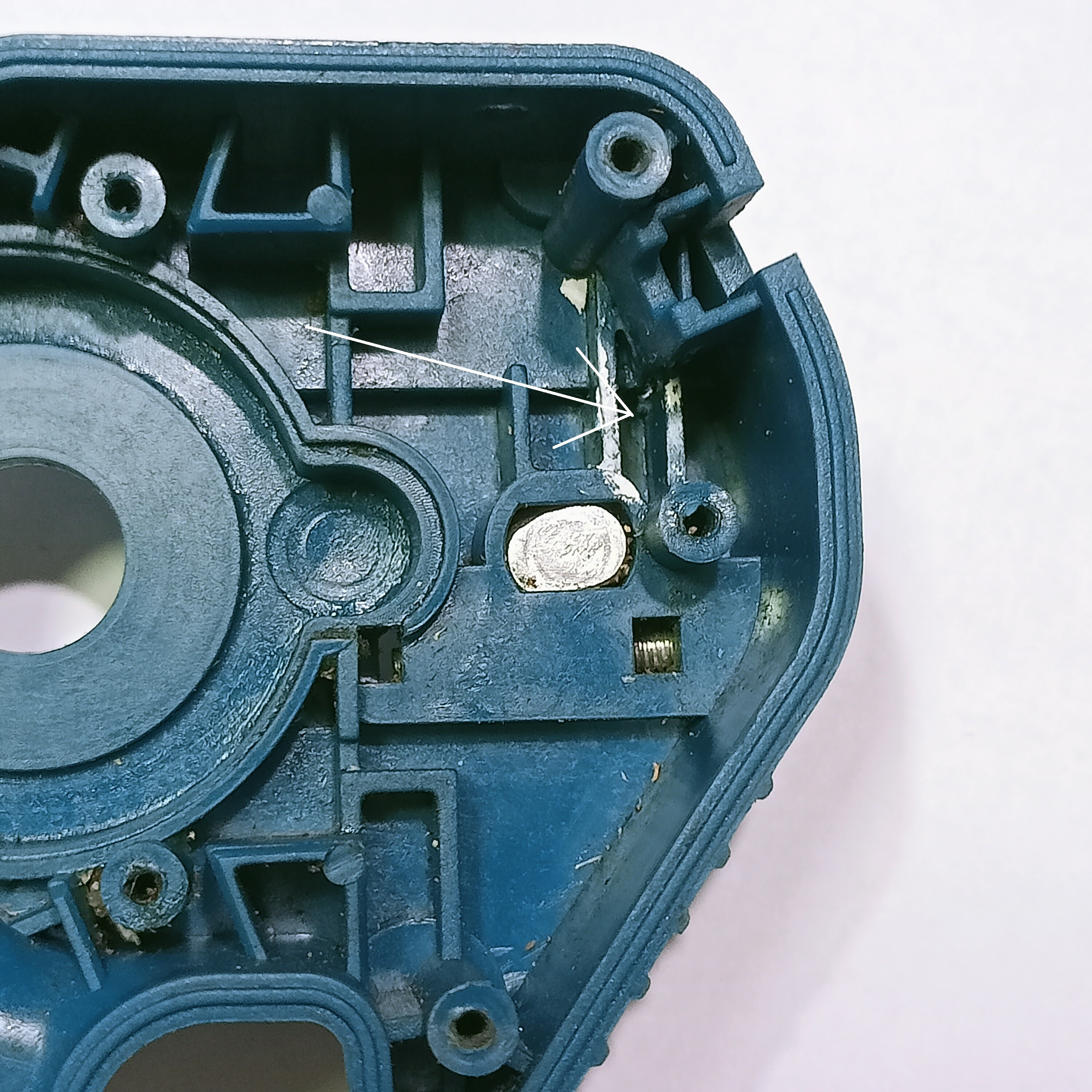

Одна крепится к флакону,
другая в это место корпуса вставляется. Здесь же и отверстие для подачи масла на цепьИгрушка превращается … Понятное дело, детальки на герметик посажены. Ну и соответственно защитный кожух для масленки пришлось подпечатать.  Дизайн, конечно, вышел никакой, но не мешается в работе "масляное дополнение" и то хорошо
