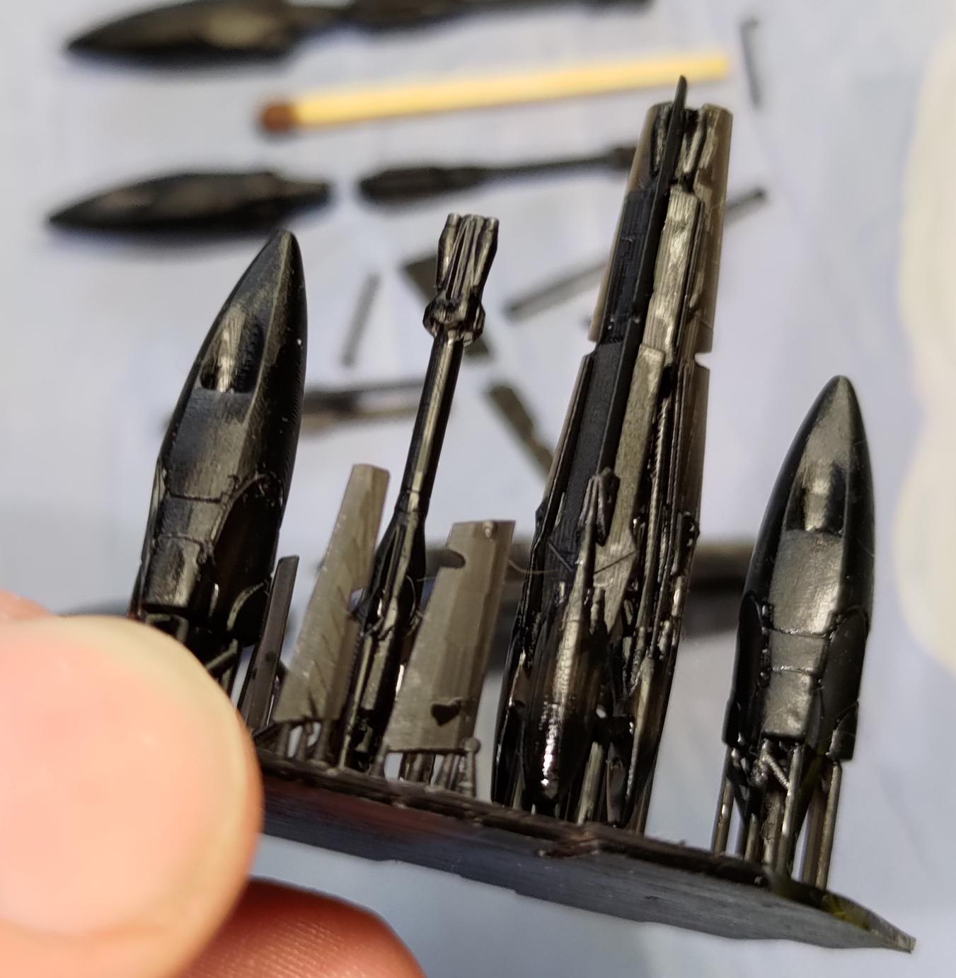

Перемоделил свой масштаб в 1/72, но практическая печать показала то, что я промазал до 100го : ( Но так даже лучше, потому, что модель уже раздулась до пугающих размеров (полка в шкафу не вместит и это уже приговор для моделиста).

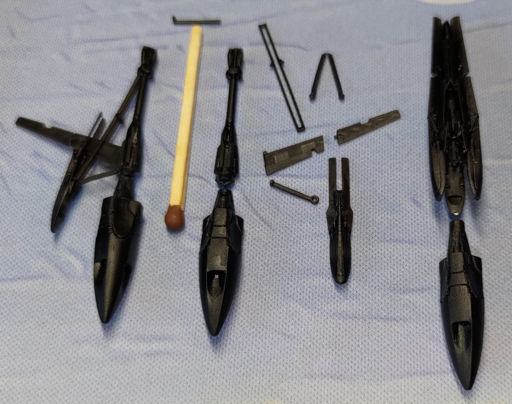

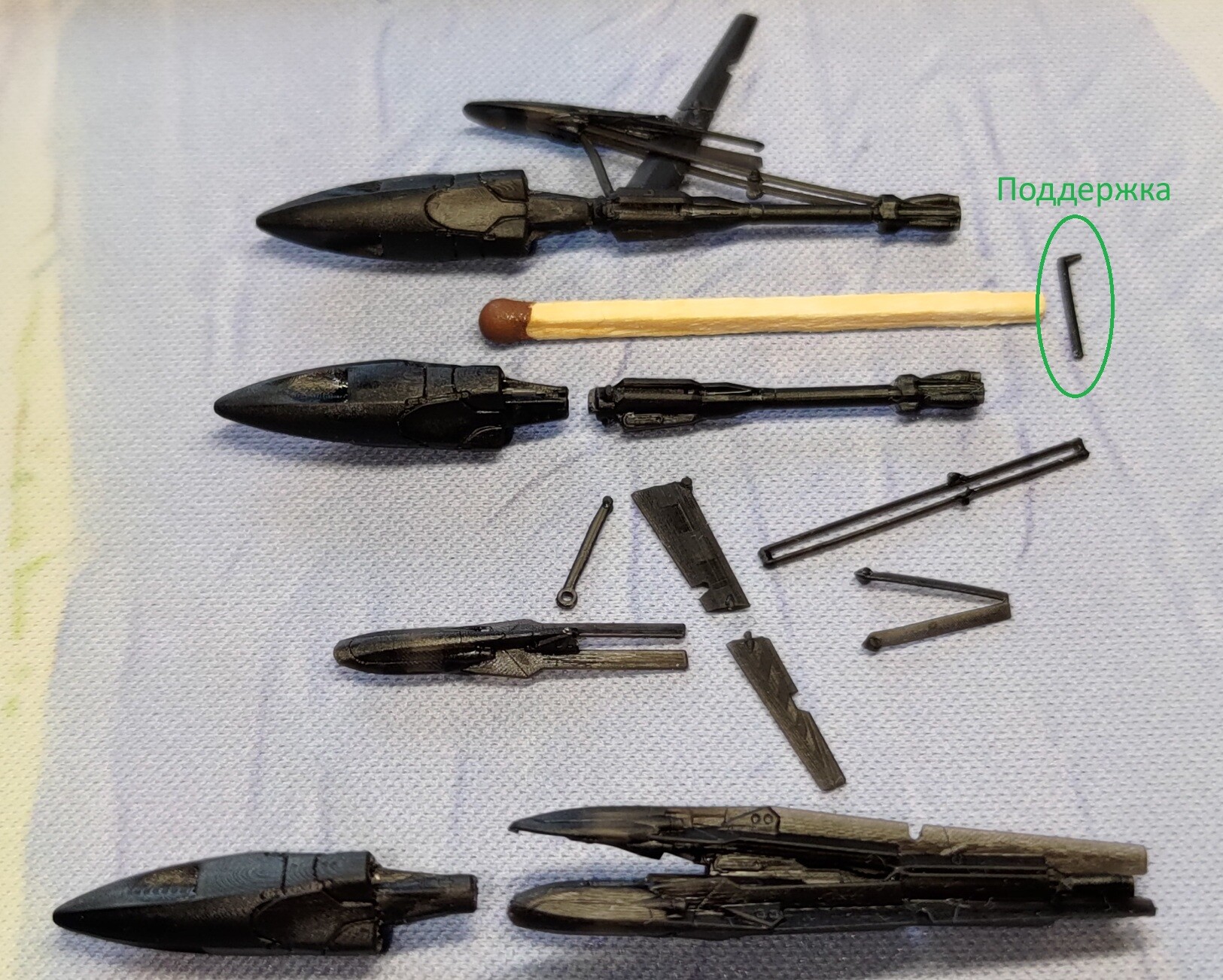

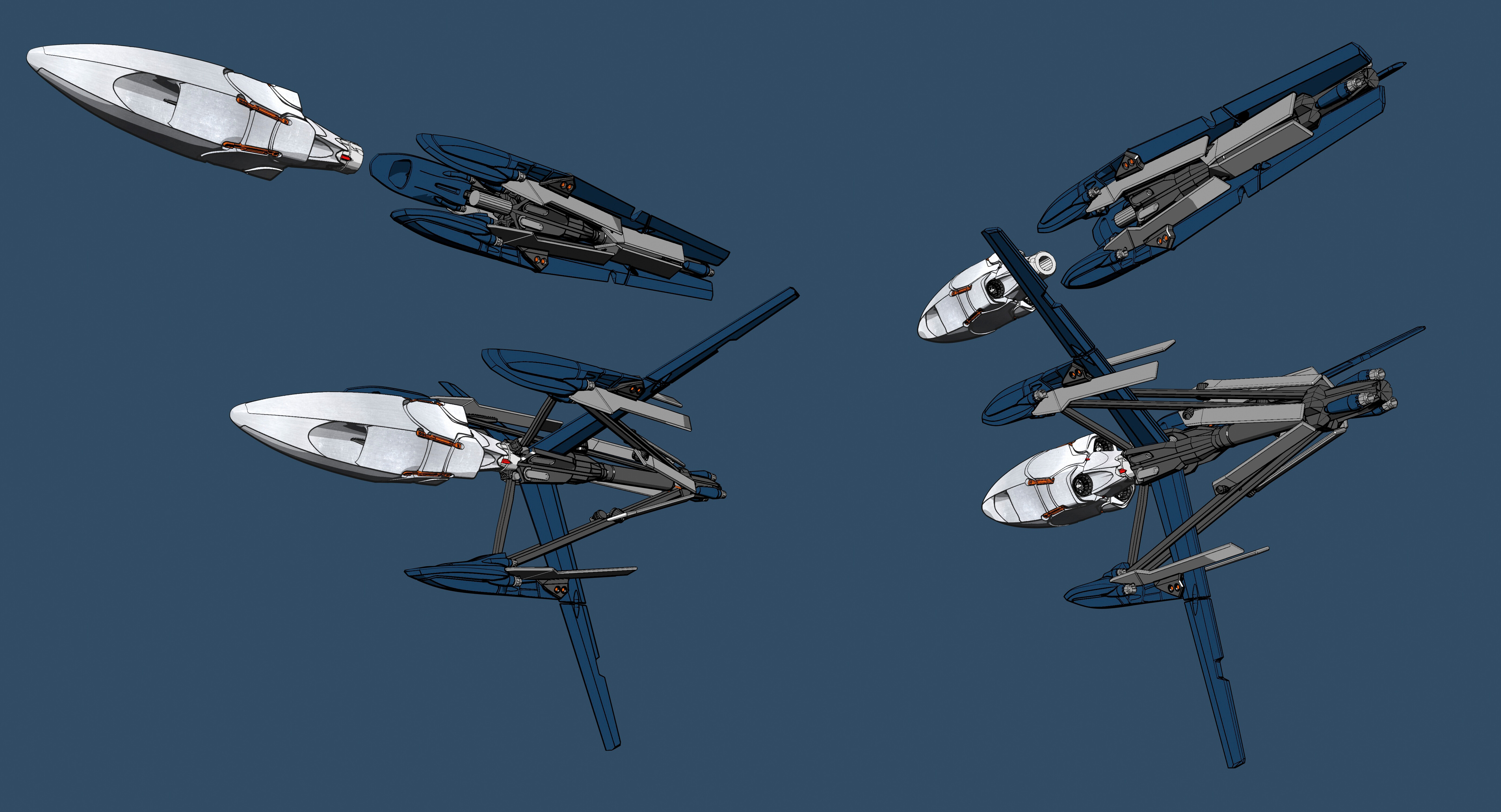

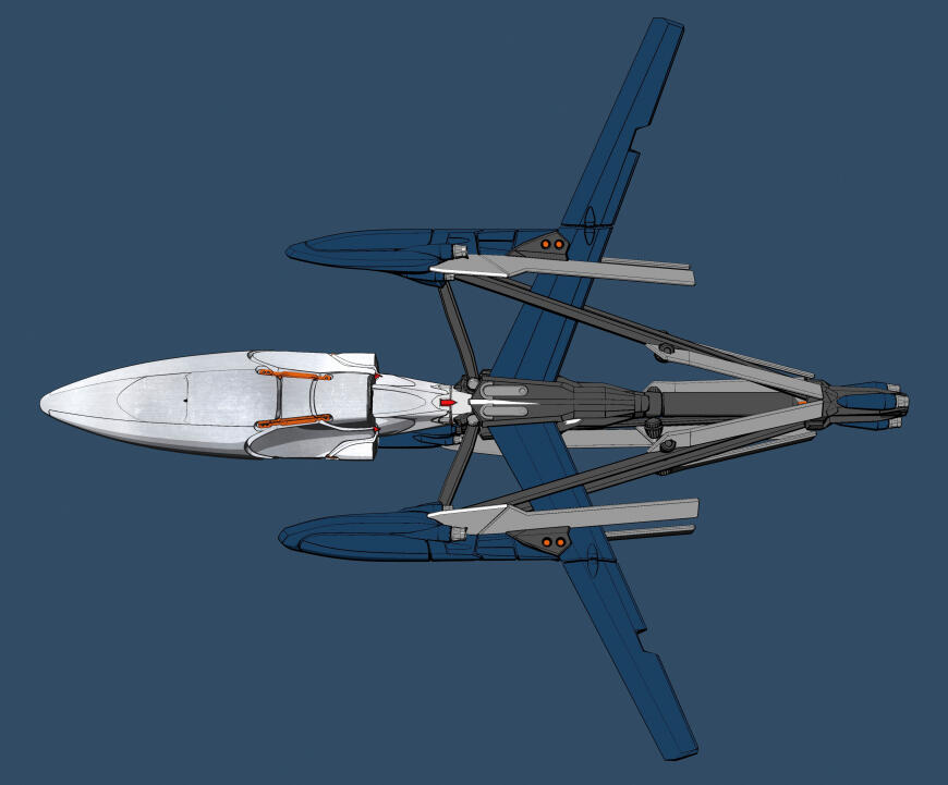

Для Тельсона (электромагнитное орудие в хвосте) разработал “снаряд” с системой Паппус, побаловался анимацией работы механизации и решил напечатать для примерки.
В закрытом состоянии вообще нет проблем. В открытом я собрал одно “крыло” с двигателем : ) “Батут работает!”(c) ну не рогозина же мне цитировать : )))
Конечно не будет двигаться в таких размерах, но собирается как было задумано.
Печатал в вертикальной ориентации (под прямым углом к столу).
Этот пост пишу для того, чтобы показать, что можно напечатать элементы в 2 раза изящнее, чем самая тонкая поддержка (Light) и собрать воедино : )
Фотополимерка всегда была хрупкой, но оказывается мелкая моторика рук и хорошая смола могут преодолеть всё : )
Прошу понять что это эксперимент - собрать и покрасить без поломок, будет трудно. Но как демонстрация фотополимерной печати, вполне годно.
