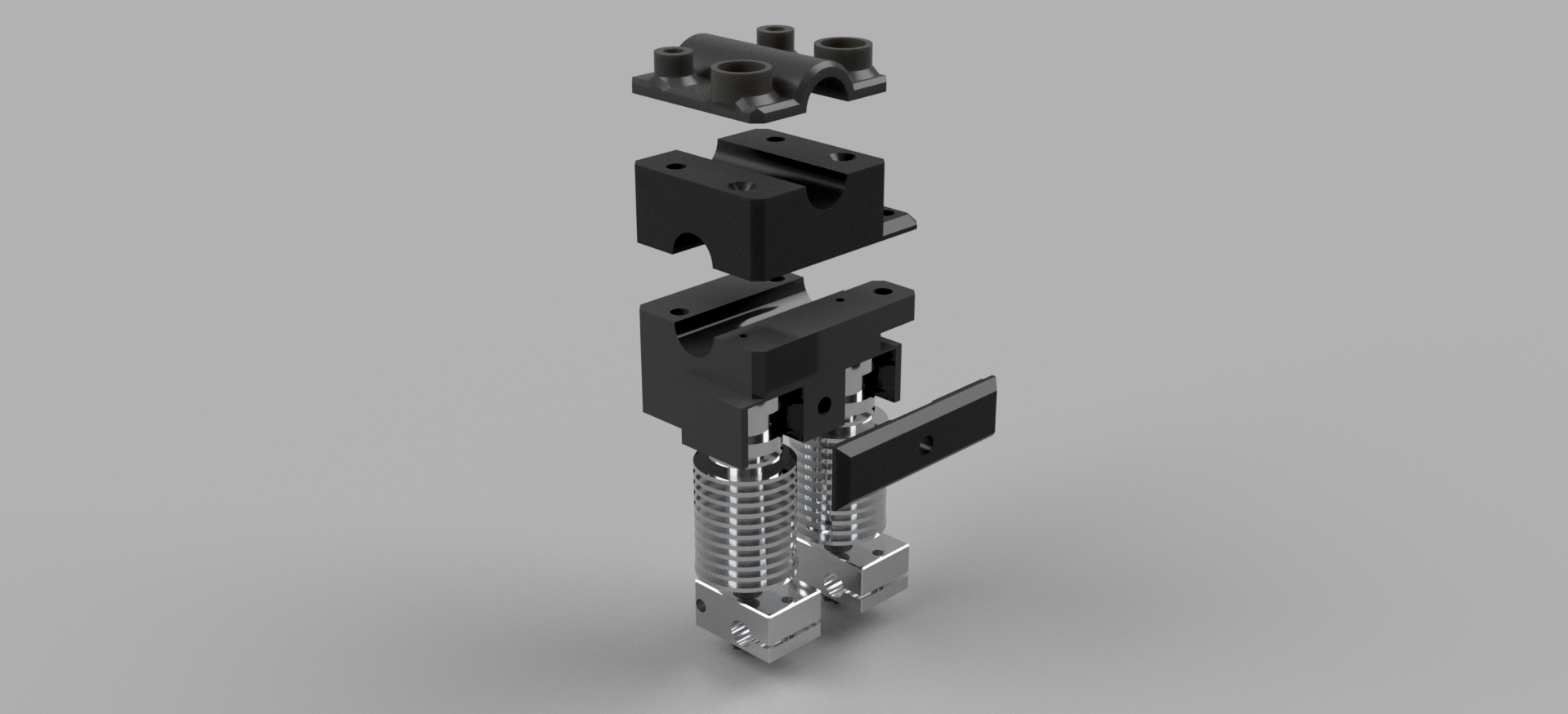

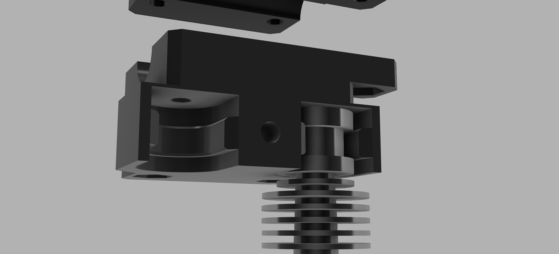

Посидев пару вечеров во Fusion 360 я закончил опытный образец, так сказать, и начал печатать. Сразу появились сдвиги слоев, но не буду томить рассказами о том как я это решал и просто скажу, что я сначала случайно перекосил двигатель оси Y, а потом, исправляя это, перетянул его ремень) Дурачек, короче. Сейчас все нормально. Так вот, элементов тут всего 4, все скрепляются винтами М4 с применением гаек М4.

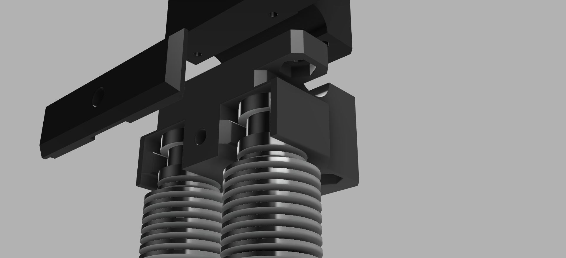

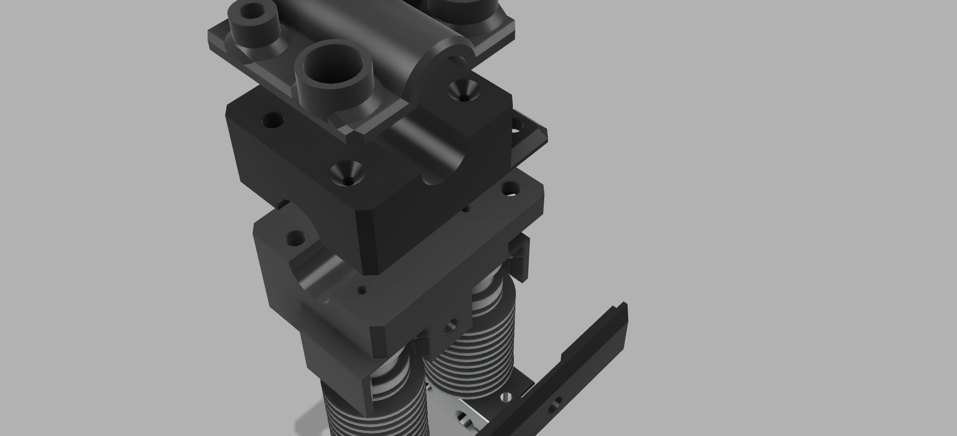

Условно я разделил голову на части: верхнюю, среднюю, нижнюю и крышку хотэндов
Вот рендеры
Голова для mankati fullscale XT под E3DV6. Запись 1Голова для mankati fullscale XT под E3DV6. Запись 1Голова для mankati fullscale XT под E3DV6. Запись 1Голова для mankati fullscale XT под E3DV6. Запись 1

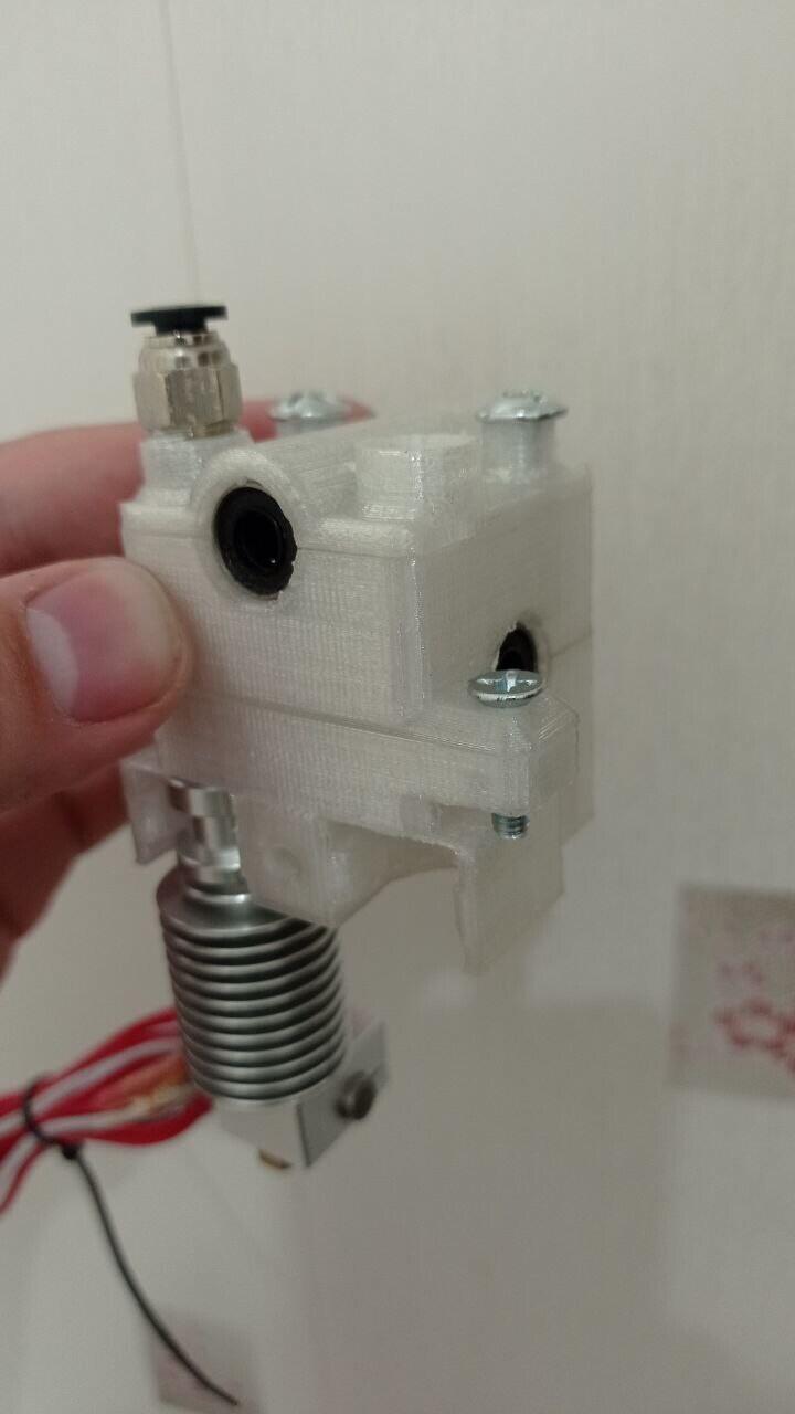

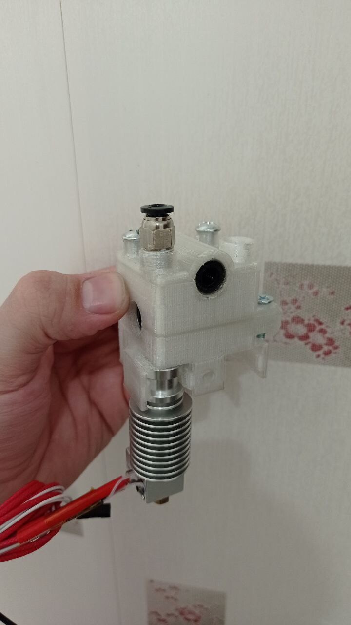

А вот уже напечатанная модель. Печатал PETG
Вся голова скрепляется 3-мя винтами М4, так как эти соединения я считаю ответственными, их я снабдил закладными под гайки чтобы не вкручивать в пластик. На фотографиях можно заметить выступ в правой части головы, куда закручивается короткий, третий, винт. Это дополнительное ухо крепления чтобы голова держалась более крепко. В версии 1 хотэнды находились сбоку от головы, а сама голова скреплялась 4-мя винтами, это было надежно. Здесь же, в угоду компактности, я сдвинул хотэнды ближе (как на Fullscale XT Plus) и два винта в корпусе пришлось заменить одним вне корпуса. Однако, хоть толщина уха средней части 3 мм, мне кажется, что этот элемент через время первым сломается в этой модели. Пока он не сломается я его трогать не буду, но, когда дойдет дело до установки, напечатаю вторую среднюю часть на всякий случай. Крышка хотэндов прикручивается тоже на винт М4, но уже просто в пластик.
Теперь проблемы, куда ж без них.
  1. При сборке появились щели между частями. Нужно будет увеличить диаметр посадки подшипников.
  2. Отверстие для винта крышки хотэндов получилось слишком большим и винт проскакивает там.

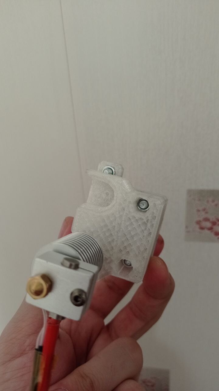

  3. При вставлении хотэнда на свое место нижняя часть треснула (фотка ниже). Либо это я накосячил с размерами, либо это принтер так печатает. В любом случае, я это буду исправлять. Также пошла трещина вдоль слоев, но я это не сфоткал

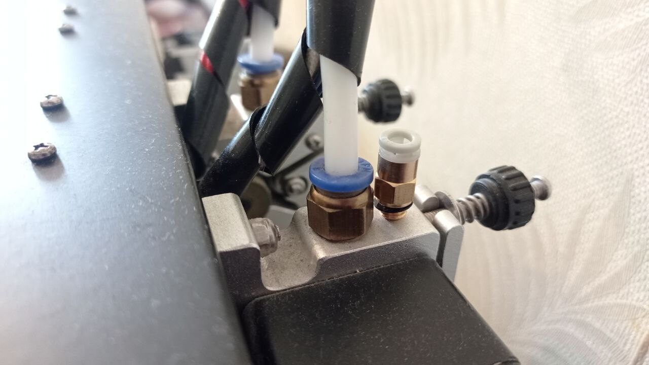

Первая о которой я задумался - принтер печатает пластиком 2.85, а я перевожу на 1.75, надо что-то делать с фитингом
Голова для mankati fullscale XT под E3DV6. Запись 1На фото оригинальный и тот, что шел в комплекте с E3D-V6. Тут и ежу понятно, что резьба у них отличается и друг на друга их заменить не получится. Есть 2 варианта решения. Первый это найти какой нибудь переходник с одной резьбы на другую, что, как мне кажется, весьма проблематично. Второй вариант - воссоздать этот же экструдер, но с отверстием подходящим под новый фитинг. Ну есть еще третий... присрать изолентой на то, что есть, но это не глаза резать будет. И душу. Поэтому, скорее всего, буду делать новый экструдер по образу и подобию старого.

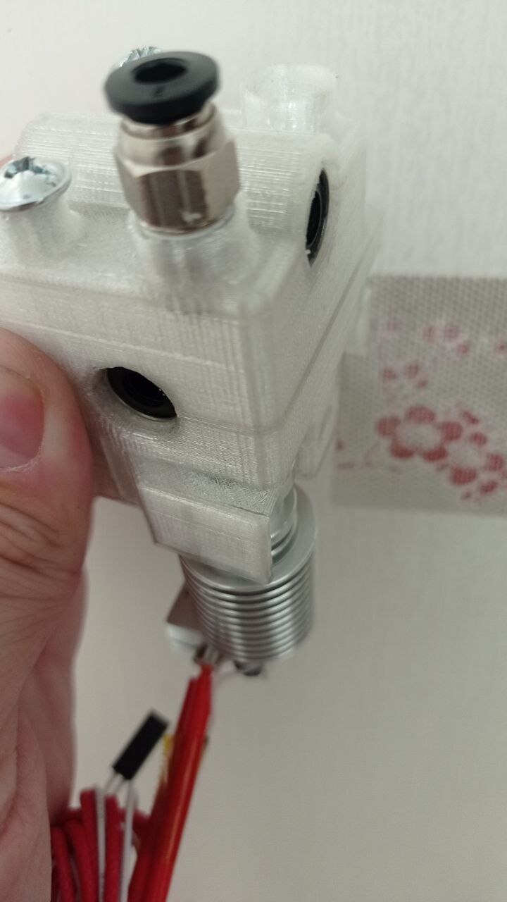

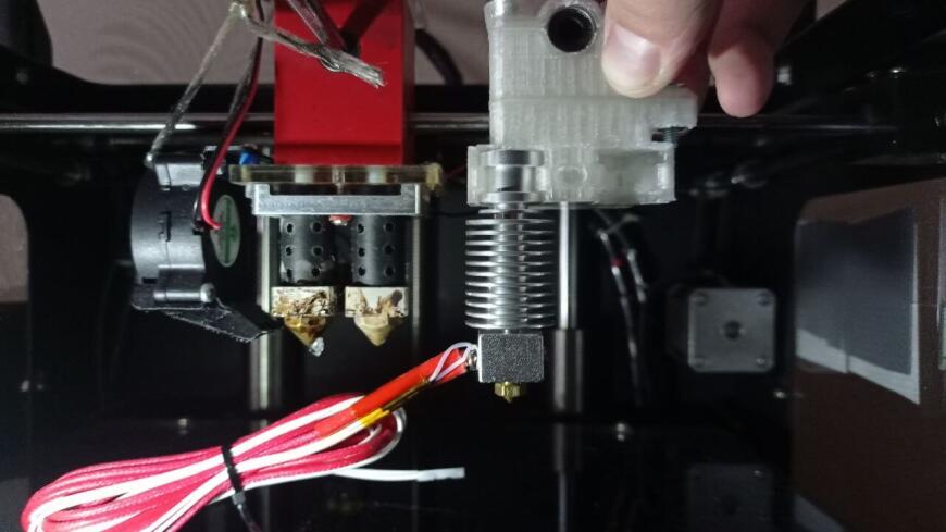

Теперь другая проблема - сопло опустится ниже.
Голова для mankati fullscale XT под E3DV6. Запись 1На этой фотке можно увидеть разницу. Она составляет примерно сантиметр.

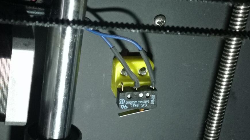

Но на самом деле это на такая большая проблема, как может показаться. У концевика оси Z есть еще регулировка вниз, а если ее не хватит, то можно винтами калибровки стола опустить его еще ниже. Если и этого будет недостаточно, можно напечатать пластинку крепления концевика с увеличенным расстоянием до самого концевика, что окончательно решит проблему. И, конечно, это я и сделаю перед снятием старой головы чтобы потом не сесть в лужу.
Еще при новой голове с новым хотэндом немного уменьшится максимальная высота печати и ход по оси X, но высота и так 300мм, чего с головой достаточно, а ход по X будет меньше сантиметра на полтора, что при стандартных 250мм плюнуть и растереть. В общем, небольшие потери вызванные особенностями конструкции.
