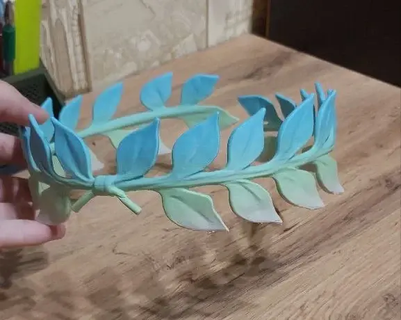

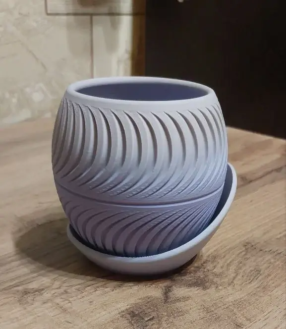

Катушка пришла в фирменной вакуумной упаковке с силикагелем — тут Rittsun, как всегда, на высоте. Намотка ровная, узлов нет, диаметр стабильный (1.75 ±0.03 мм). Но радость длилась недолго: первые отпечатки удивили хрупкостью. Венок при удалении поддержок начал ломаться по слоям, отламывая лепестки. После чего я понял, что придется разбираться.))

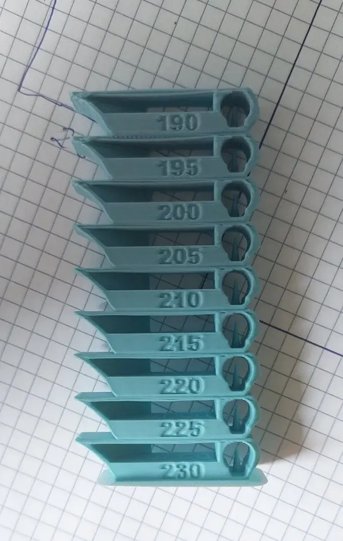

Первым делом подозрения были на то, что пластик влажный, но нет! Пластик не волосил от слова совсем… Потом пробовал убавлял скорость, но все равно детали были хрупкими. Тогда стало ясно, что дело в температуре. Поставил в печать температурную башню, в орке есть уже готовая модель для создания температурного теста, что очень удобно! Тесты показали, что детали наиболее прочными оказались на переходе с 225 на 230, поставил 225 градусов и проблема ушла.)) Если надумаете брать этот пластик, знайте, что печатается при высоких температурах ну или это только у меня так оказалось, что тоже нельзя отрицать))
=> Исходя из всего выше сказанного мои настройки для печати были такими:Температура сопла: 225
Температура стола: 60
Обдув: 90-100%Rittsun Матовый Радужный PLA: честный опыт печати и создание 3D-модели с ИИЦвет и текстура.
Для меня это оказался первый матовый пластик и я когда начал его трогать очень удивился, он прям "шегрявый")) и имеет нереально красивый матовый цвет, что то типо пастельных оттенков нежные и мягкие. На катушке написано, что переход называется «Spring» что переводится как весна с чем я согласен. Цвета нежные и легкие, как весенняя природа которая только вышла из долгой зимней спячки.
Для чего подходит пластик?

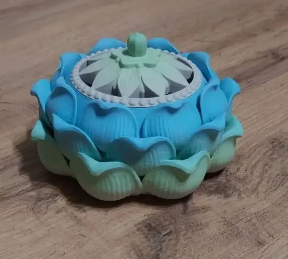

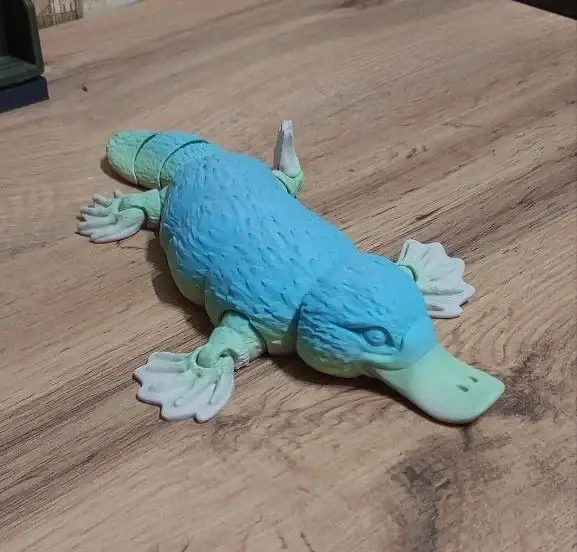

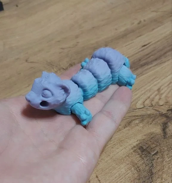

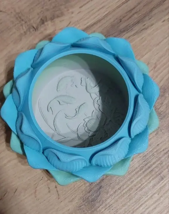

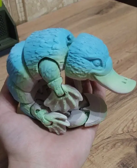

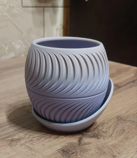

В первую очередь стоит помнить, что это PLA а не PETG и печатать из него лучше всего элементы декора без нагрузки или игрушки, как я)). Прочности пластика достаточно, чтобы выдерживать такую нагрузку, как узлы в flexi игрушках. Я печатал подвижных хорьков и утконоса и играть с ними одно удовольствие. Так же мной был напечатан горшок для растений, шкатулка лотос и модель памятника, и венок Цезаря.))Rittsun Матовый Радужный PLA: честный опыт печати и создание 3D-модели с ИИRittsun Матовый Радужный PLA: честный опыт печати и создание 3D-модели с ИИRittsun Матовый Радужный PLA: честный опыт печати и создание 3D-модели с ИИRittsun Матовый Радужный PLA: честный опыт печати и создание 3D-модели с ИИRittsun Матовый Радужный PLA: честный опыт печати и создание 3D-модели с ИИRittsun Матовый Радужный PLA: честный опыт печати и создание 3D-модели с ИИRittsun Матовый Радужный PLA: честный опыт печати и создание 3D-модели с ИИИИ в помощь: как я создал 3D-модель памятника сапожника из Кимр

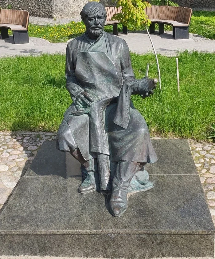

Кимры (Тверская область) — город, который в XIX веке называли «сапожной столицей России». Здесь шили обувь для всей империи! В 2014 году тут установили памятник сапожнику — бронзовый мастер сидит на бревне, держа в руках сапог. Символ трудолюбия и ремесленных традиций.
Мой опыт с ИИ-генерацией:

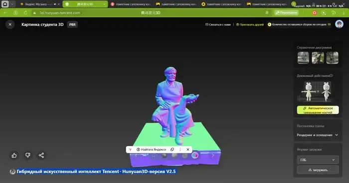

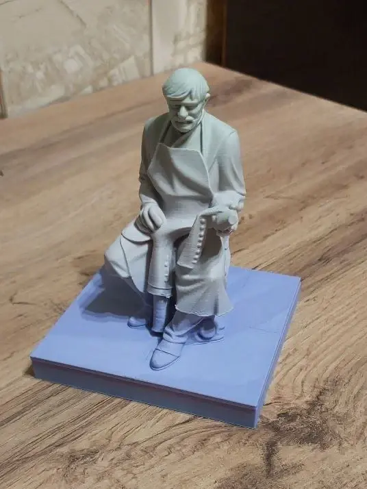

Захотелось напечатать миниатюру памятника, но готовой модели не нашлось. Использовал сервис Tencent Hunyuan 3D (https://3d.hunyuan.tencent.com/). Загрузил 4 фото памятника с разных ракурсов, и ИИ сгенерировал 3D-модель.Rittsun Матовый Радужный PLA: честный опыт печати и создание 3D-модели с ИИRittsun Матовый Радужный PLA: честный опыт печати и создание 3D-модели с ИИRittsun Матовый Радужный PLA: честный опыт печати и создание 3D-модели с ИИРезультат:
Плюсы: Основная форма узнаваема, складки одежды проработаны.
Минусы:
- Правая рука сапожника обзавелась 6 пальцами
- Пятка «вросла» в бревно — видимо, ИИ перепутал тени с деталями.
Совет: ИИ — отличный старт, но финальную доводку делайте вручную. После правок модель получилась топовой!

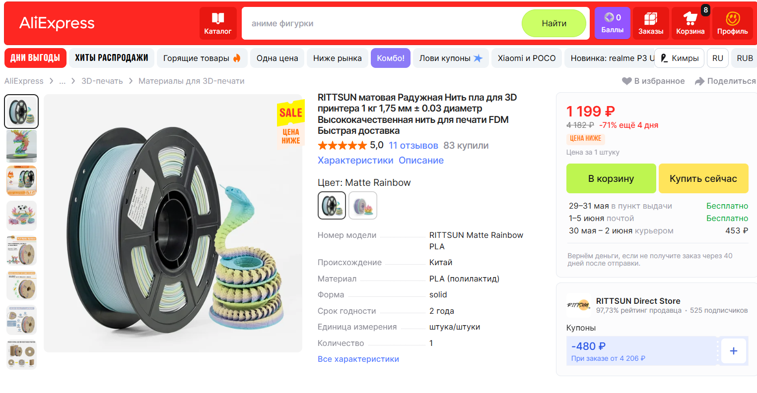

Вот ссылка где брал сие чудо))https://aliexpress.ru/item/1005007399040284.html?sku_id=12000045692416486&spm=a2g2w.productlist.search_results.3.15221173SQtD2Y
