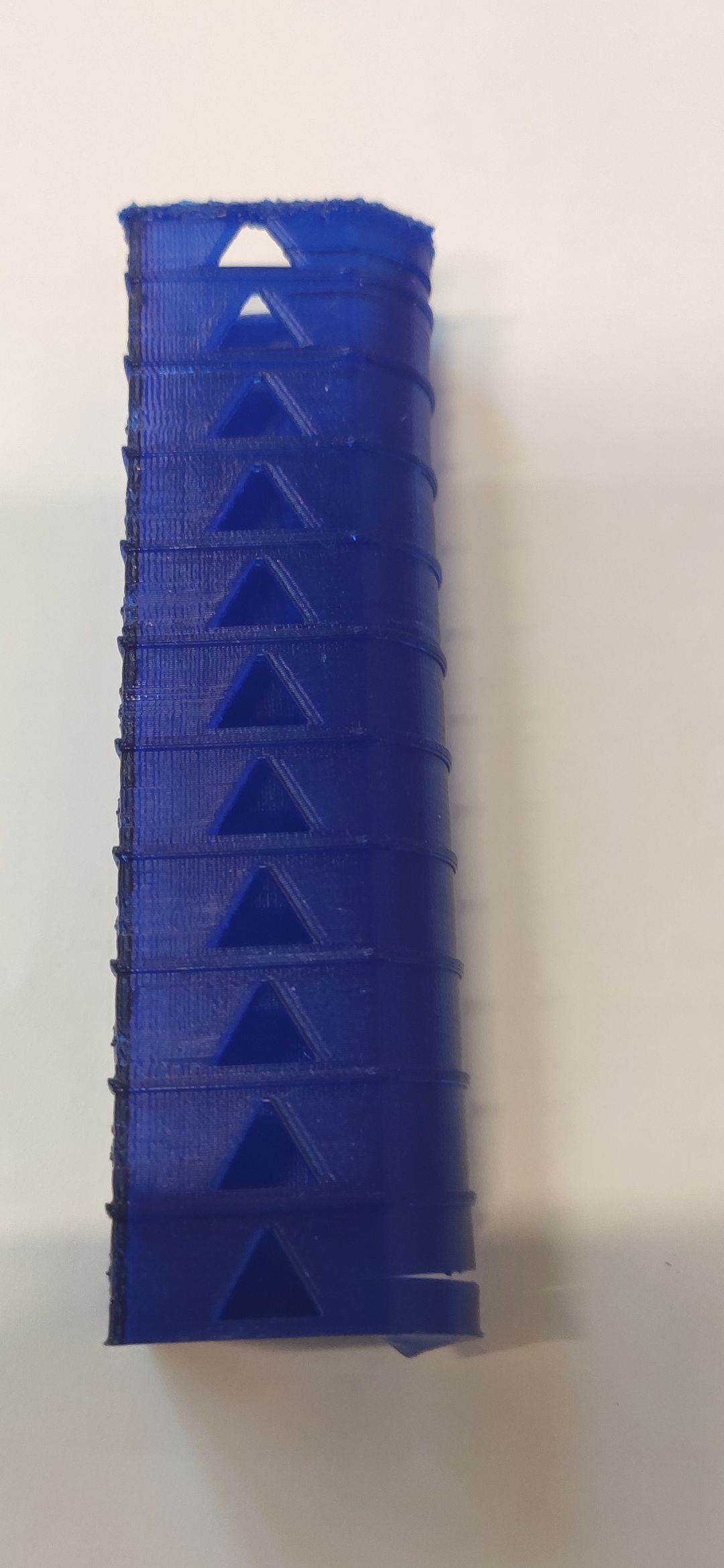

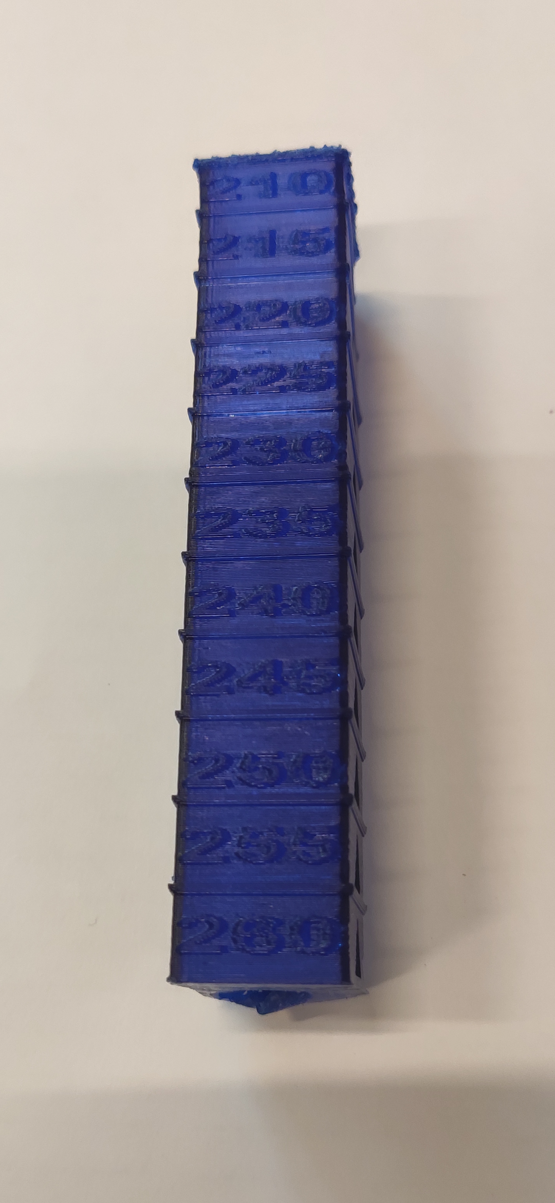

Первым делом прогнал температурную башню от 260 до 210 градусов.
Вот сколько с сбс не печатал, никогда не видел сильной разницы между 260 и 220, всегда более менее выглядят одинаково, другие типы пластиков в этом отношении показывают совсем явную разницу в качестве, но только не сбс. Попытался поломать башню с торцов. Башня печаталась соплом 0.6 слоем 0.2 в 2 периметра. Ожидаемо на 260 спекаемость лучше, чем на210. Кто бы мог подумать. В общем остановился на золотой середине в 235 градусов. Довольно крепкий пластик как для сбс, крепче аналогичного от fd plast, но все равно, это сбс. Его козырь умеренная гибкость, сбс легко переносит несильные деформации, принимая изначальную форму.

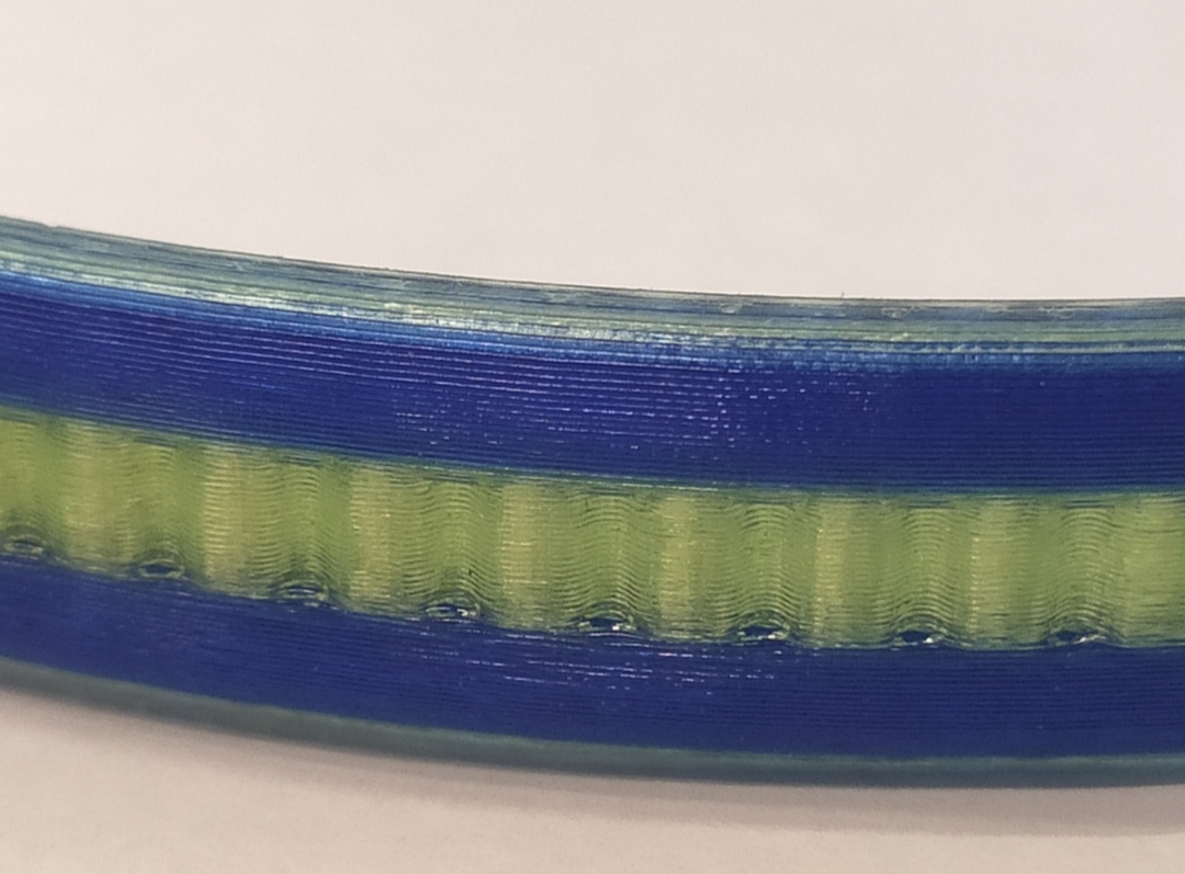

Чтобы из него такого сделать, декоративного... Так как запас этого пластика мал, решил напечатать что-нибудь полезное, а лучше и полезное и красивое. Ну и съэкономить заодно этот пластик было бы тоже неплохо. Поэтому будем печатать этот пластик вместе с сбс пластиком от fdplast. Заодно и посмотрим разницу, если таковая будет.
Модель первая, ободок для волос жене. Сопло 0.6. Слой 0.2. Температура 235. Скорость не задирал, 25 на внешних периметрах. 30 на внутренних, пусть пропекает. Количество периметров сколько влезет. Заполнение 100%. Это сделано для того, что подобные полупрозрачные пластики любят показывать внутреннюю структуру. Поэтому стараемся делать без пустот. Ну и это ободок, больше периметров больше упругость. Обдув 50%. Это с моим кулером довольно много.
Вышло весьма красиво. Пластики отлично спеклись между собой.

Сочетание цветов понравилось, решил еще сделать и браслет.
Сопло 0.6. Слой 0.1. Толщина слоя 0.8. Режим вазы. Обдув такой же.
По мне пластики разных фирм прекрасно подружились друг с другом. Ну другого я и не ждал, суть пластика одна и та же, сбс. Я не нашел кардинальной разницы между этими пластиками. По ощущениям от my3d пластик чуть прочнее и чуть более упруг. Но не принципиально. Так что скорее всего решающую роль в выборе сделает цветовая гамма и цена. Цвет пробника весьма понравился.
