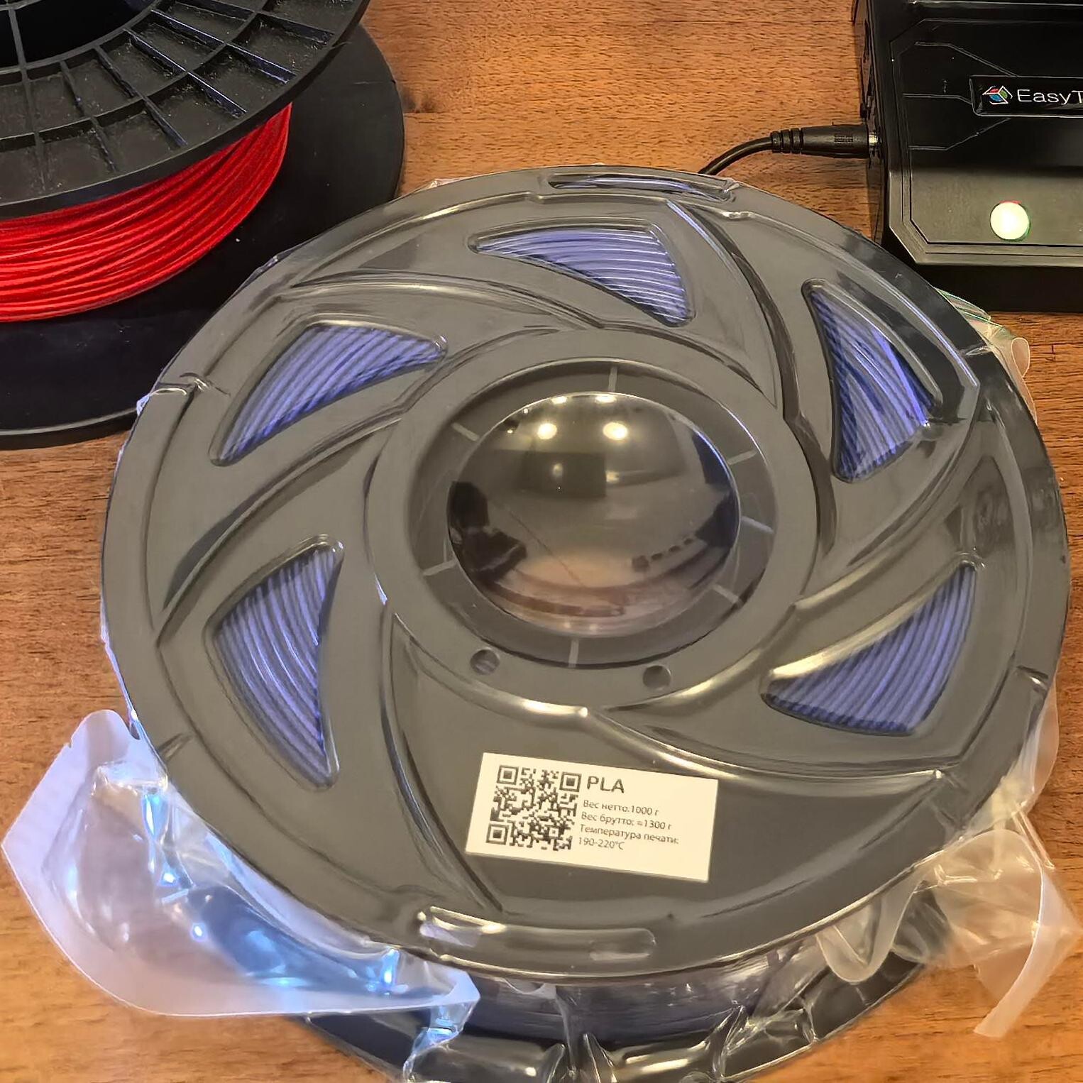

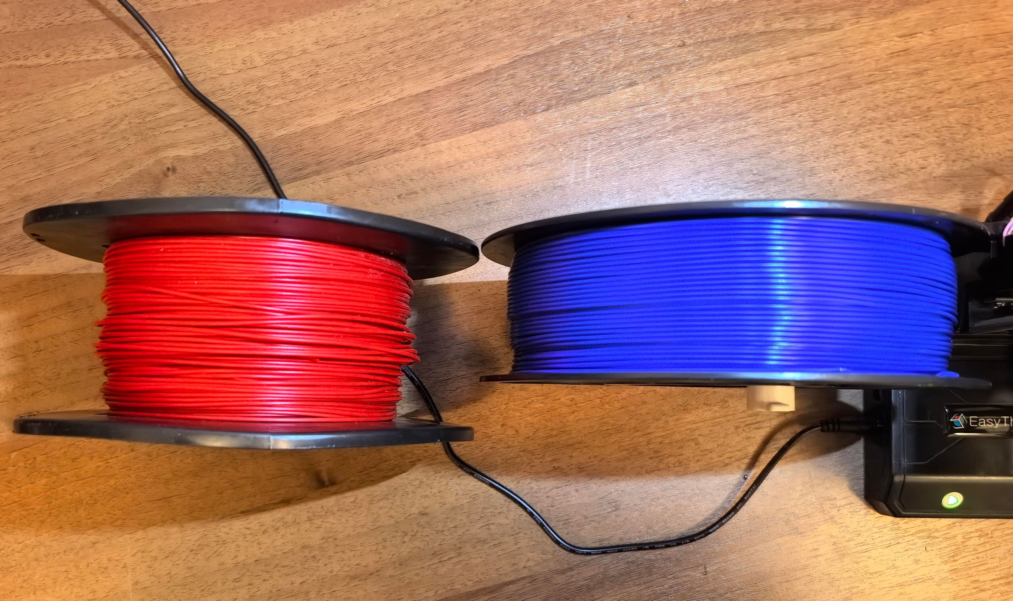

Производитель RSCrossbridge побеспокоился о сохранности пластика во время хранения – упаковал катушку под вакуумом. Выглядит катушка по сравнению с моей предыдущей вот так:

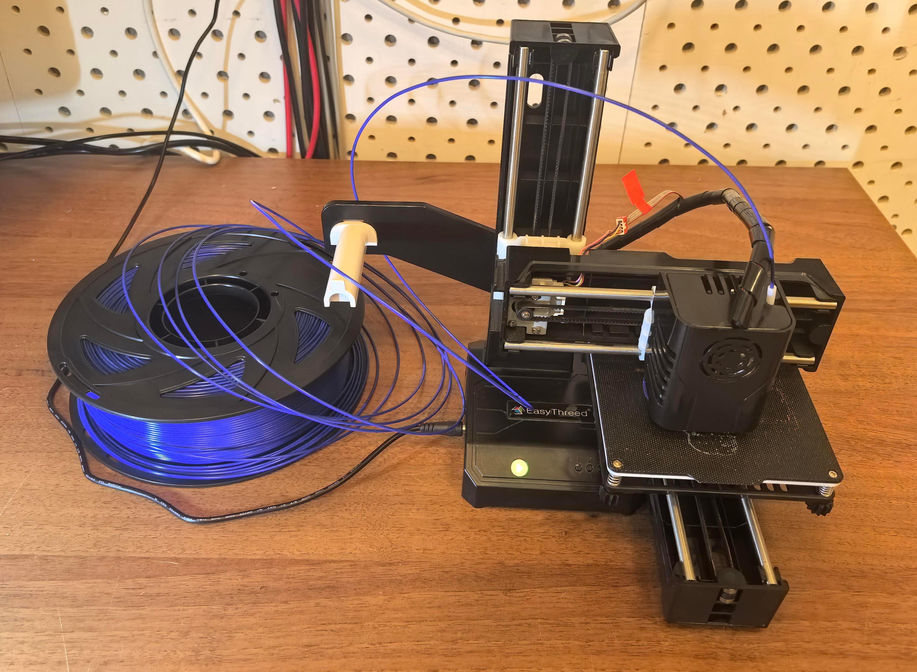

Для моего маленького принтера (EasyThreed K9 mini) такие катушки слишком большие, на держатель не помещаются. Поэтому мне без разницы – во время печати катушка будет всё равно лежать рядом)) А так, на фото видно, что пластик намотан ровно, проблем с размоткой быть не должно.

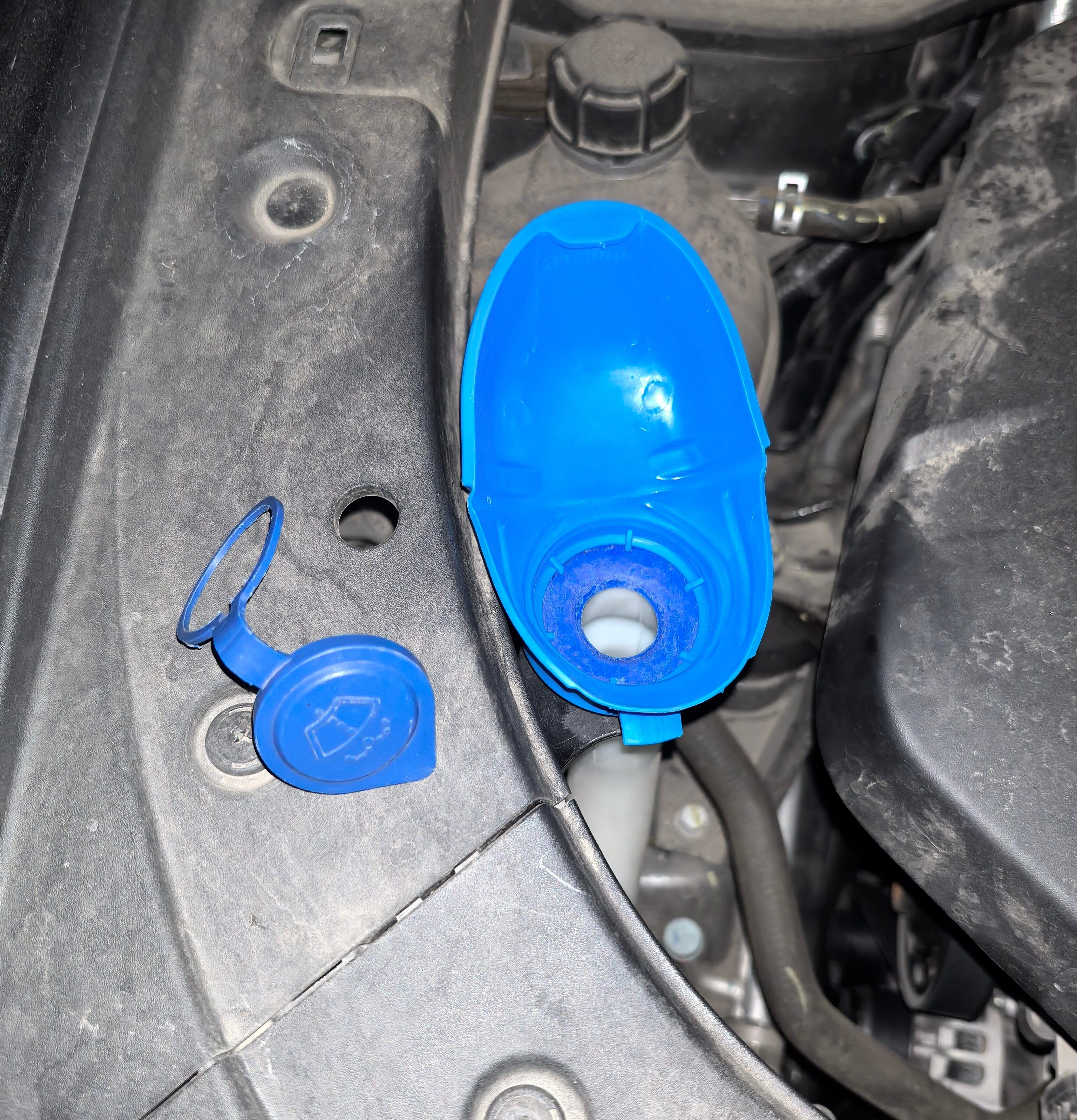

Покажу, какая возникла проблема со старым пластиком. Из-за ухудшившихся свойств, изделия становятся не такими прочными. Вот пример: делал переходник для заливной горловины омывающей жидкости в автомобиль.
Проблема со старым пластиком: при насаживании на горловину, переходник ломается, т.к. он хрупкий и не гнётся. Видно, что ломается из-за плохого спекания слоёв. Это я печатал при температуре 195 градусов и 20 мм/с скорости. Пробовал - если увеличивать температуру печати, то появляются наплывы и сами зацепы становятся кривыми. Наверняка можно было бы подобрать золотую середину по температуре, скорости, толщине слоя и проч. Но для такой детали - это слишком много чести и жалко времени на эксперименты.

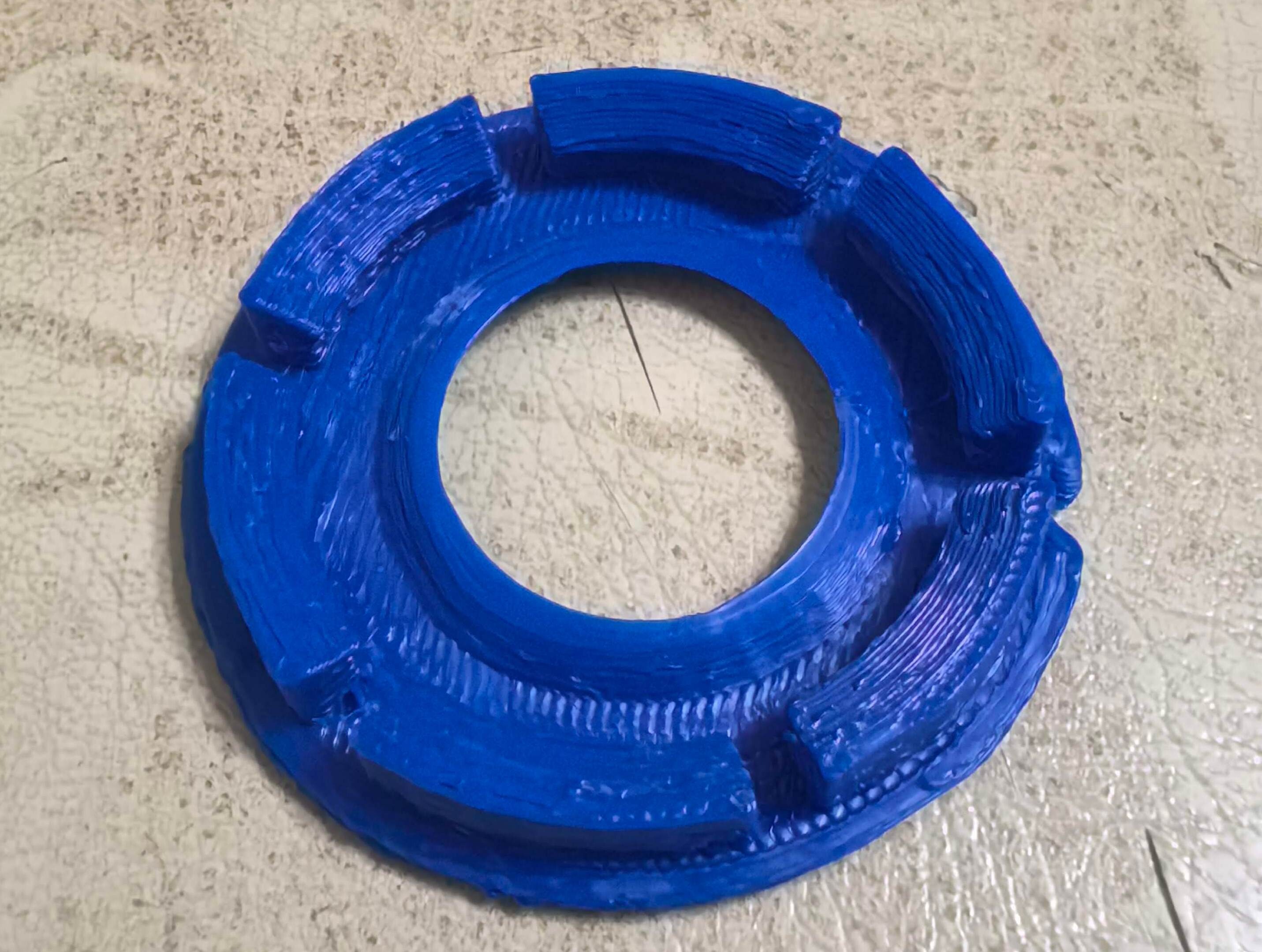

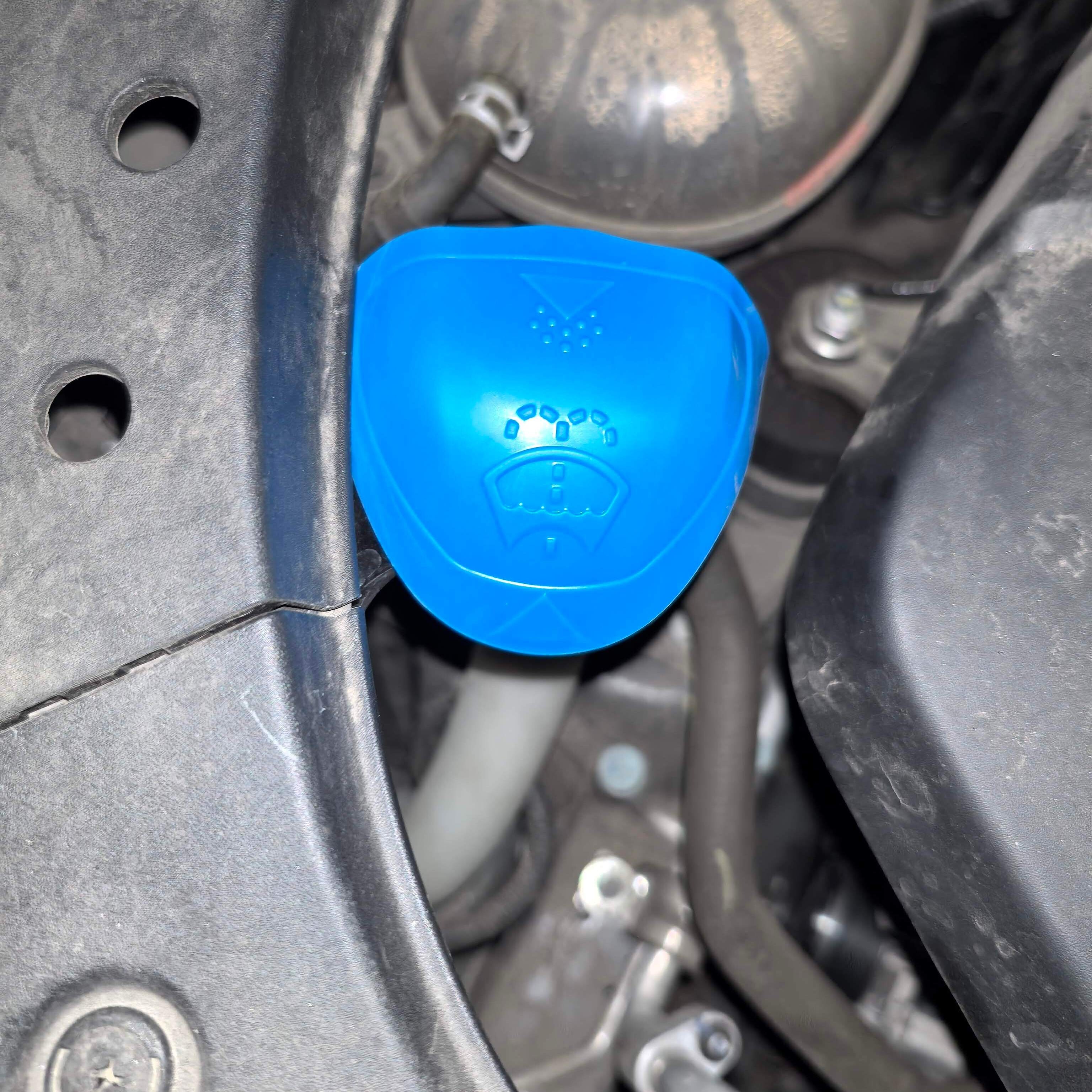

Пробуем то же самое, но с новым синим пластиком:

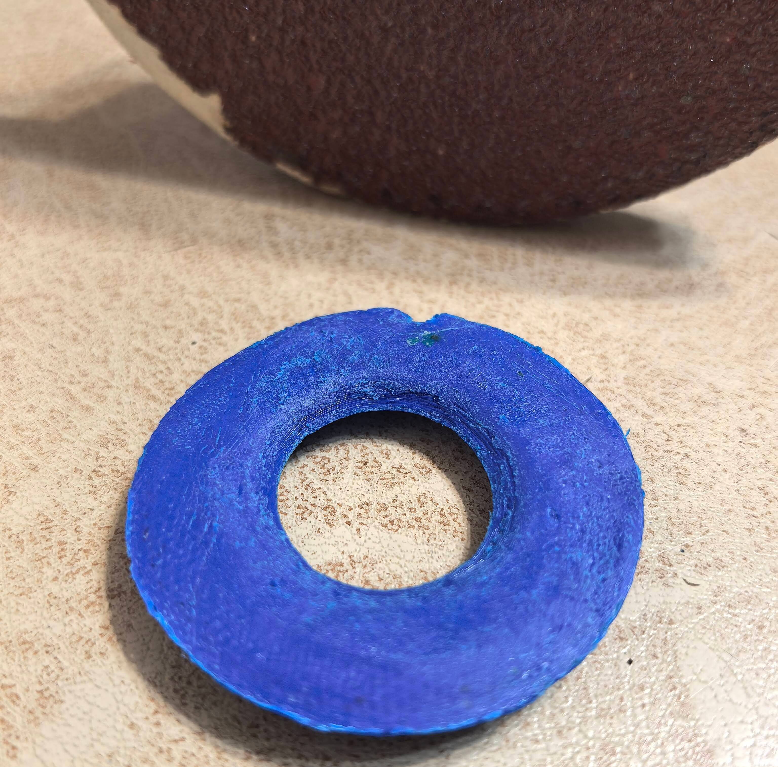

Здесь сразу сделал температуру 210 и скорость 30 мм/с, и вроде, чуть толщину слоя увеличил 0,3 вместо 0,2 (хотелось побыстрей). С этими параметрами наплывы и неровности, как видно, есть. Но в пределах допустимого – это ж не декоративная штука, а чисть функциональная. Там, где нужна гладкость, просто прошёлся грубой наждачкой. Обработке поддаётся нормально:

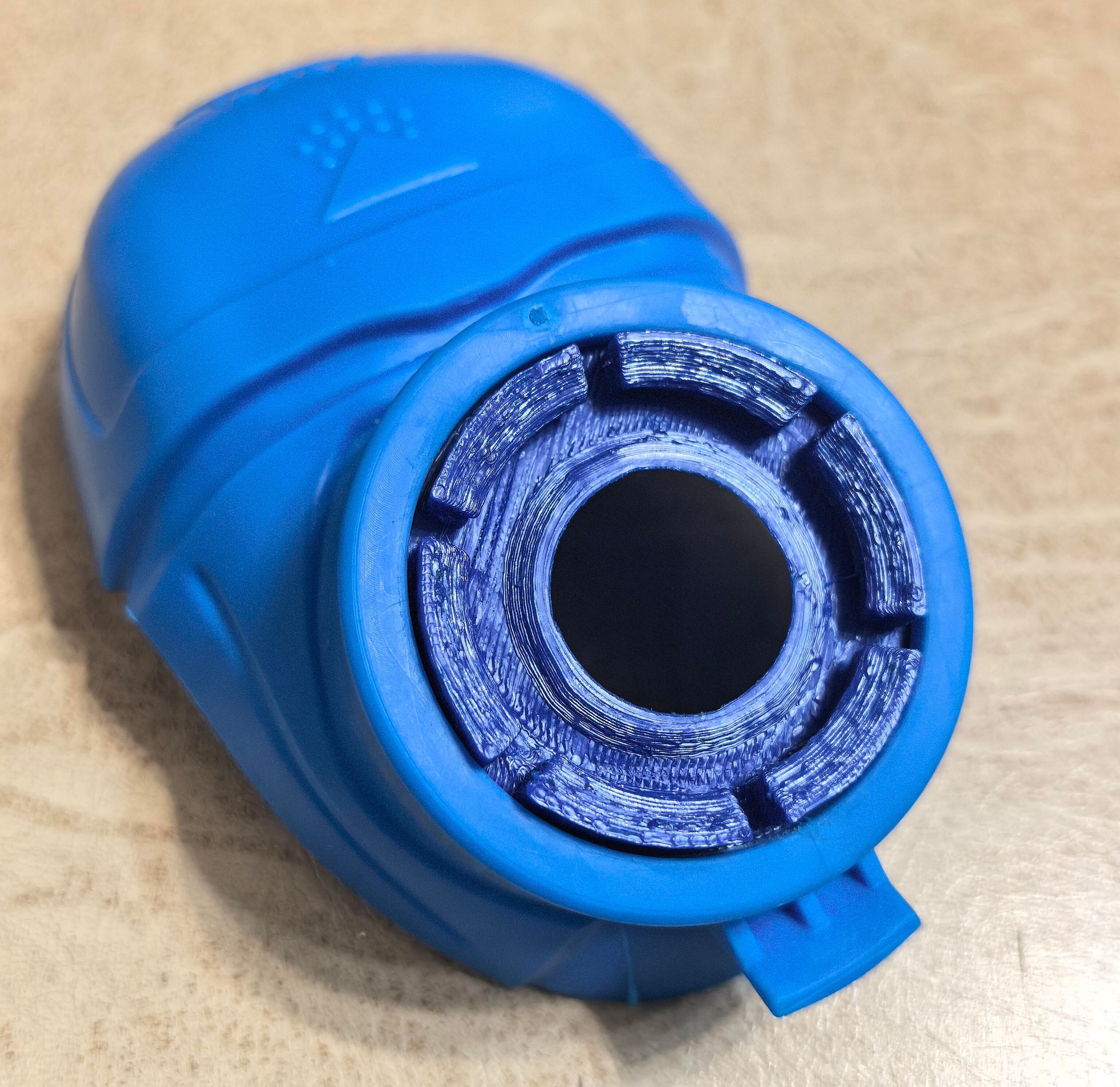

И, наконец, переходник насадил на горловину и ни чего не сломалось
Результатом доволен, большего здесь и не нужно.
