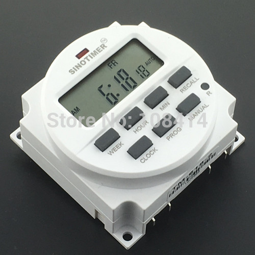

Программируемый таймер.
Китайцы они умные. И вместо таймера с одним временем включения придумали таймер с недельным циклом который позволяет запрограммировать 14 разных времен (а как правильно сказать?) включения-выключения.
Итак.
Идем на Али и покупаем вот такой таймерhttps://hz.ru.aliexpress.com/item/SINOTIMER-Brand-Digital-Programmable-Time-Switch-Relay-220V-240V-AC-TM-618/628360568.html?spm=a2g0v.10010108.1000014.9.2f12ca40iSAyIs&traffic_analysisId=recommend_3035_null_null_null&scm=1007.13338.80878.000000000000000&pvid=9245c9e1-9e52-47eb-bc9e-a28eba143bb1&tpp=1
Можно любой другой, но корпус сделан именно под этот.
Потом находим дома подходящую розетку и вынимаем из неё только саму часть которая содержит контакты. Я за основу взял одинарную розетку без заземления для монтаже в гипсокартоне. Под неё рассчитана задняя часть.
В качестве индикатора включения выбрана обычная неонка с резистором помещённая прямо в корпус. Видно как светится.
Собираем все вместе, включаем - и вуаля.
Включаем нагрузку, программируем и наслаждаемся...
Внешний вид получился такой. (Корпус там-же)
