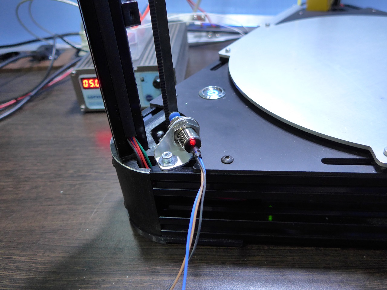

Голова-ноги или ендстопы для дельты...
Извращаюсь и переношу всю эту кухню вниз :)

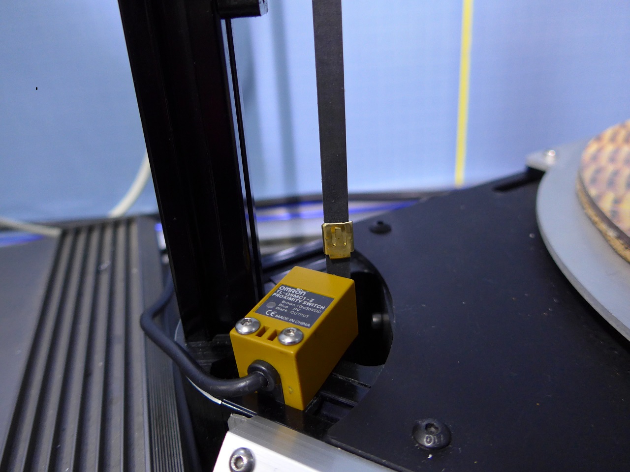

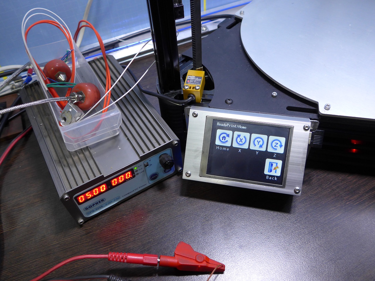

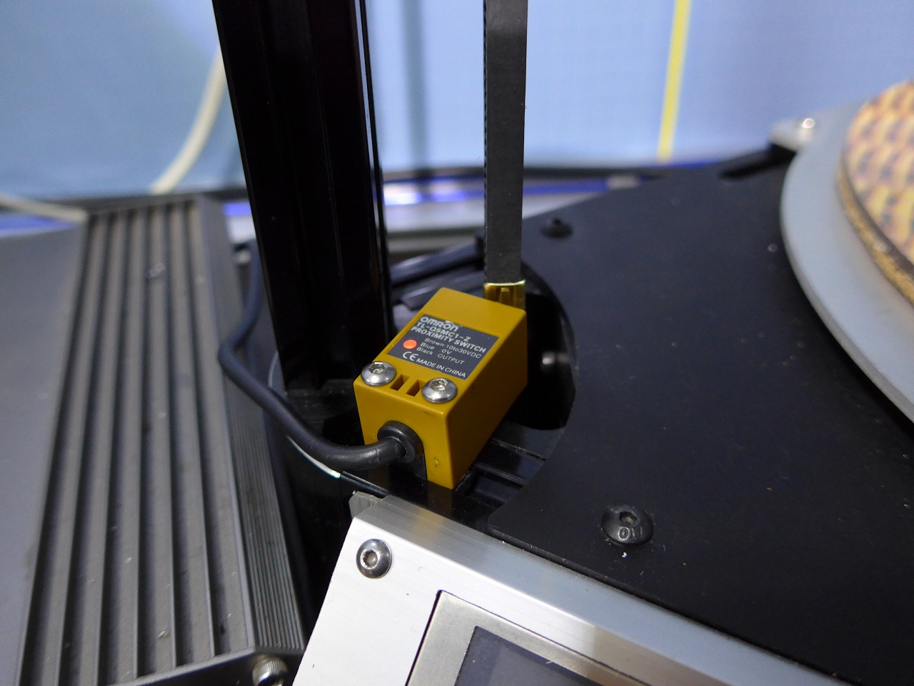

Вариант первый:
Индукционный датчик приближения OMRON.
Пластинка из латуни обжата на ремне так, что применяя приличное усилие можно подвигать.Вариант второй:

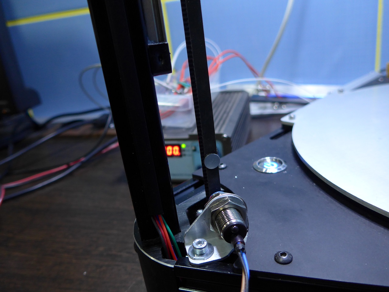

Датчик нонейм на эффекте Холла, плоский магнит приклеен к ремню на качественный двухсторонний скотч.
Регулировка перемещением датчика.Несмотря на то, что в спецификациях на датчики другие цифры всё устойчиво работает от 5 вольт (да и на 3 вольтах вроде работает).С Уважением, slonic.
