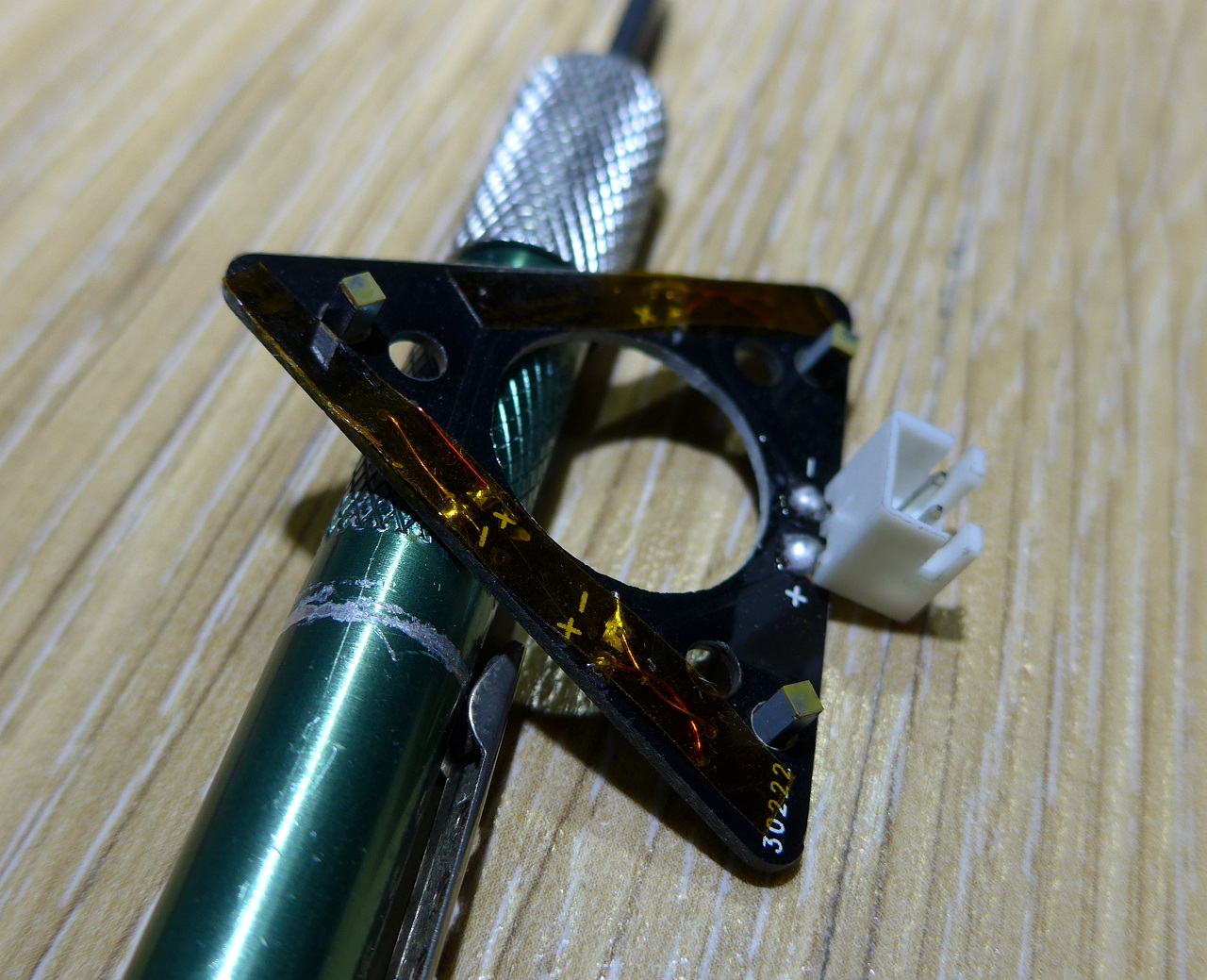

Автолевел по всем правилам китайской кухни.
В процессе обсуждения обещал разобраться как оно работает.
Пацан сказал - пацан сделал.
Ловите :)

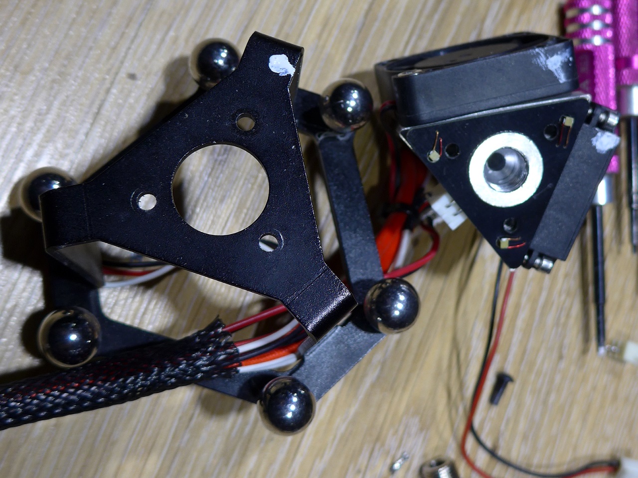

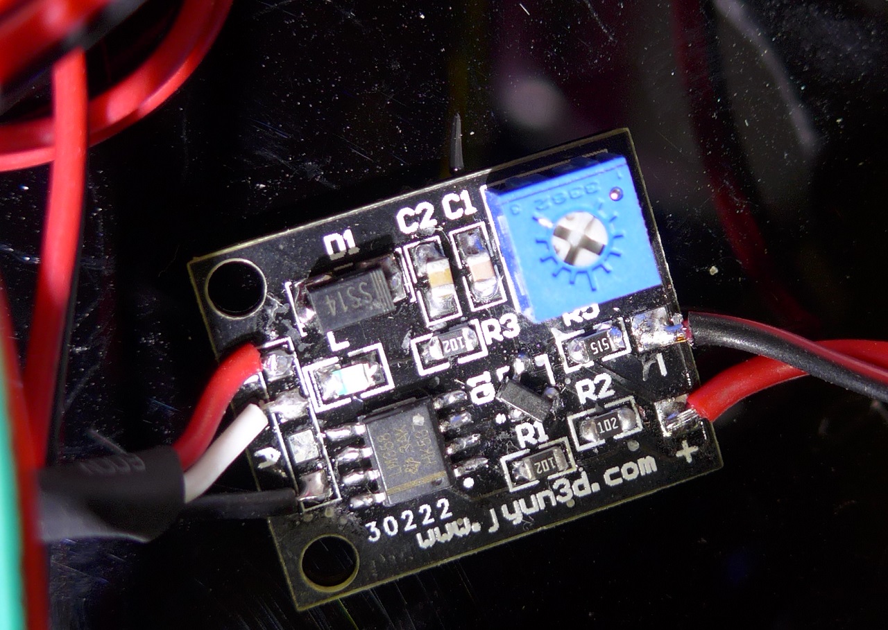

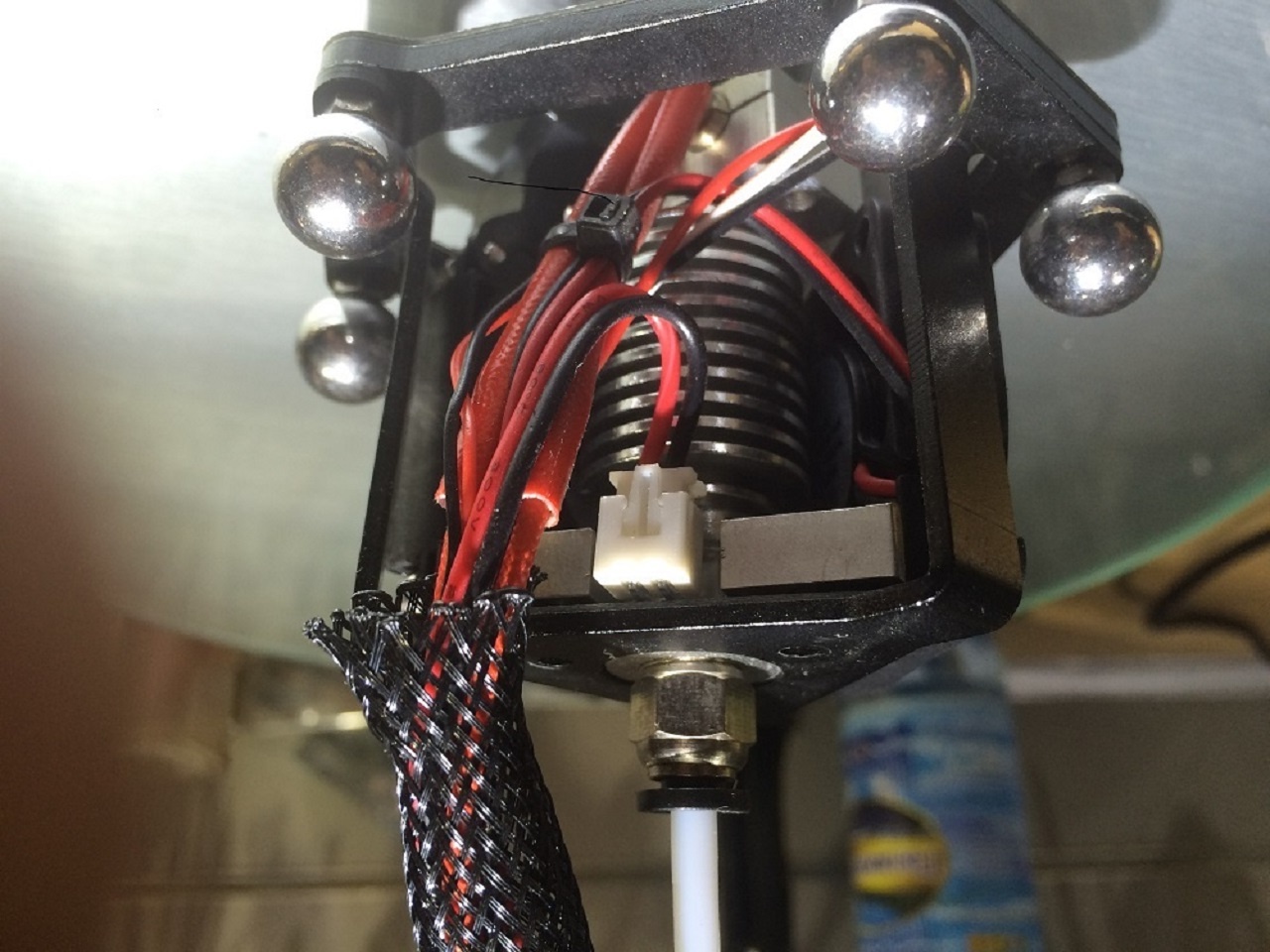

Исходное тело.Хотенд через плату датчика прикручен к раме 3 винтами М3.А вот и 'нежданчик'.Три крепчайших пьезокристалла (такого же типа как в зажигалках) свободно вставлены в отверстия платы и соединены последовательно.
Далее по двум проводам в интерфейс.И три конца в плату на Zmin.

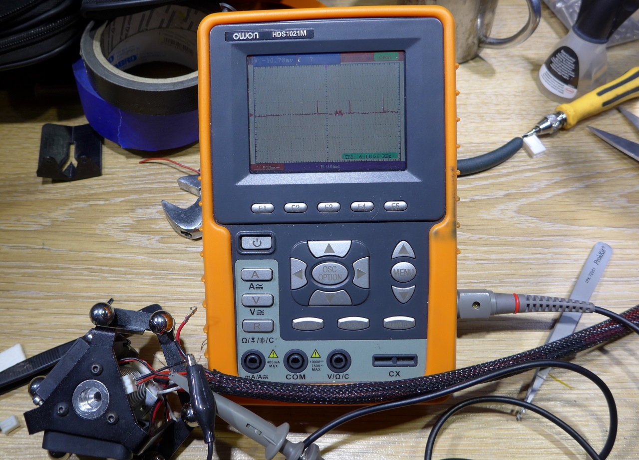

Вот сигнал снятый прямо с датчика от легких постукиваний соплом по столу ( 0.5-0.8 вольта).Кота нет, в качестве мимими китайский строительный рынок, в течении 5 минут принесут отрезанный кусок любого вала или рельса, кривых не будет (все ушли в Россию :) ).С Уважением, slonic.
