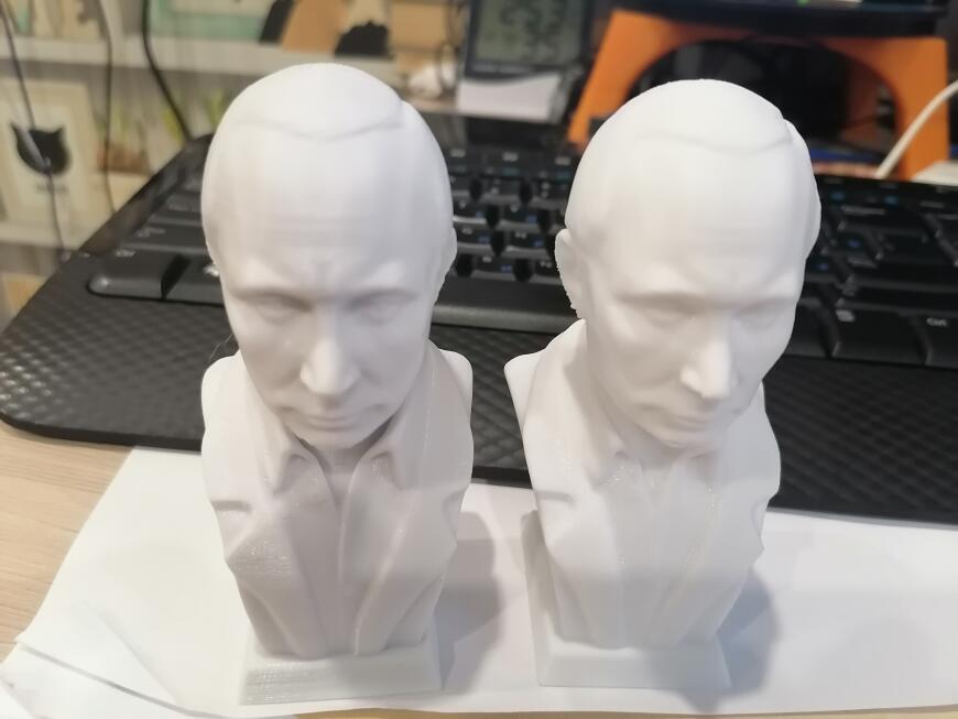

Белый PETG 1 катушка имела диаметр прутка 1,6 мм, но это пол беды, примерно на половине катушки филамент стал в виде элипса, ширина которого может быть и 1,75 а вот толщина - просто никакая. Напечатать таким прутком что-либо очень тяжело.
Белый петг 2 катушка в отличии от 1й не имеет глянца, адгезии между слоями нет, во время печати расслаивается (более менее хоть как-то печатать реально на 250 градусах с оговорками - только толстые стенки, поддержки им просто не печатаются, расслаиваются).
