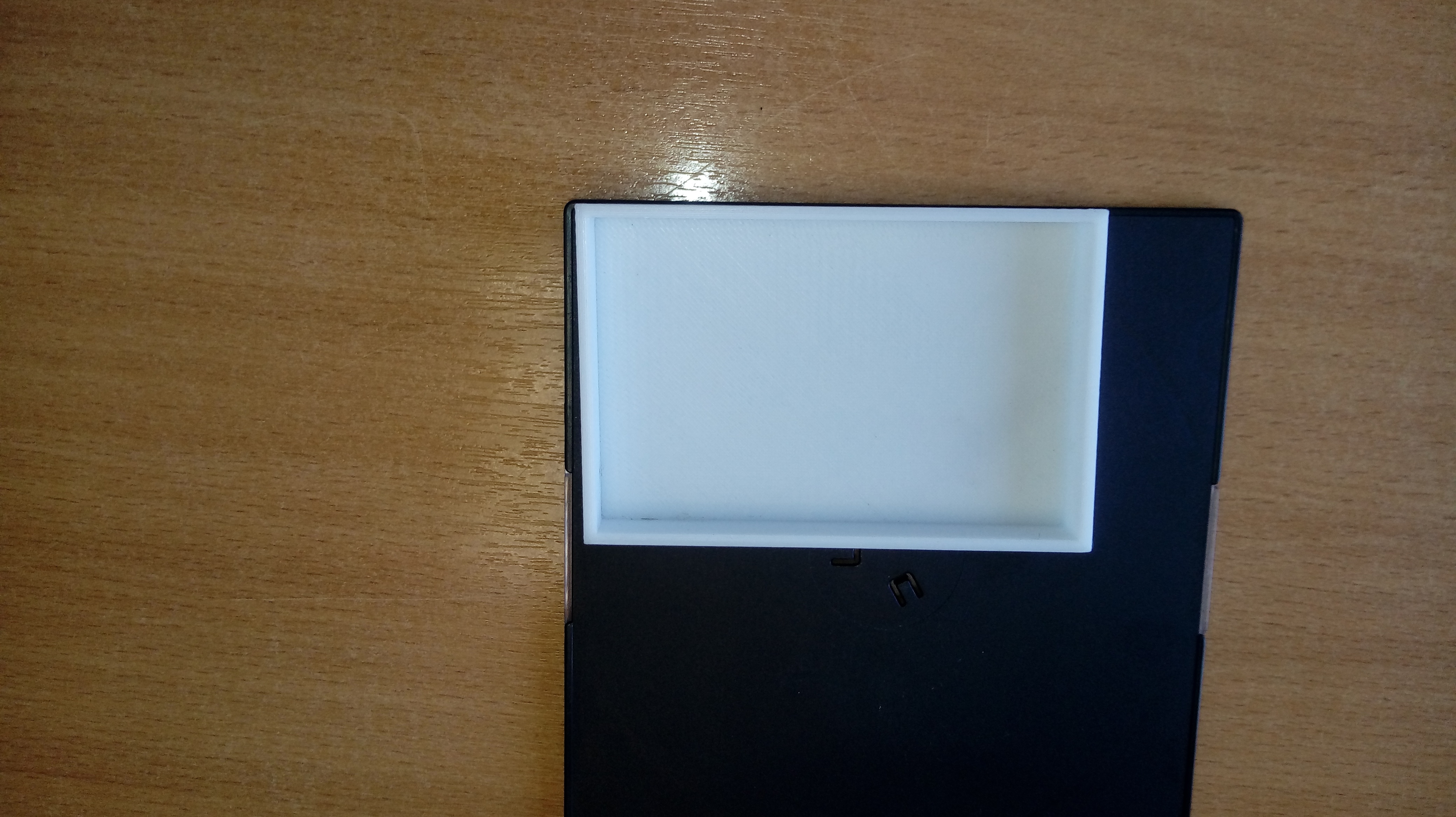

В остальном собрался он без особых проблем за 2 вечера и сразу же порадовал меня первой моделькой коробочки, которая так же была на флешке уже в нарезаном виде. И эта коробочка сразу показала первый вопрос который надо решить, а именно перпендикулярность осей.
