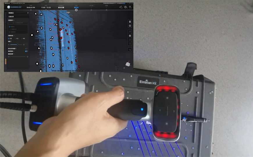

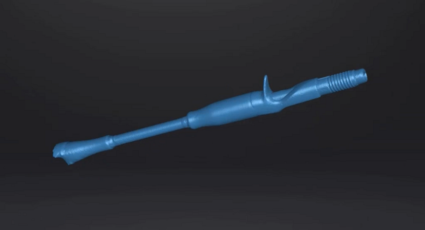

Первым делом нам необходимо отсканировать нижнюю частью удилища — тот самый комель. Мы предпочли использовать лазерное сканирование, так как удилище выполнено из черного, глянцевого материала.
У гибридного 3D-сканера Shining 3D EinScan HX есть режим лазерного сканирования, позволяющий без труда оцифровывать такие поверхности. Для повышения точности и чтобы сканер мог без труда определять положение в пространстве, мы нанесли маркеры на сканируемый объект и вокруг него.

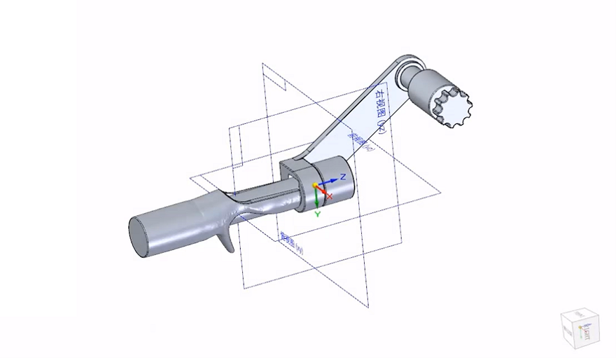

Проектирование катушкодержателя в Solid Edge

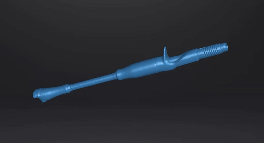

Следующий этап — импорт полученных 3D-сканированием данных в систему автоматизированного проектирования Solid Edge Shining 3D Edition для чистового редактирования, а затем проектирования недостающих деталей.
При желании для преобразования 3D-сканов в 3D-модели можно использовать другое программное обеспечение, например Geomagic Essentials. Shining 3D предлагает целый набор решений для обратного проектирования, подробнее о которых можно узнать на нашем сайте.
Solid Edge хороша тем, что она подходит и для прямого, и для обратного проектирования, к тому же программа предоставляет богатый набор методов моделирования. Для простоты мы выбрали метод синхронного моделирования, а затем экспортировали полученную 3D-модель в виде STL-файла для 3D-печати.

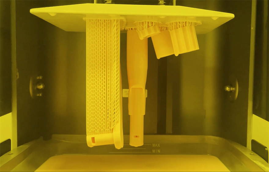

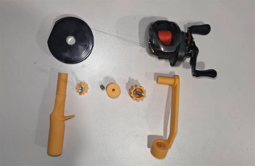

Детали изготовлены из фотополимерной смолы Shining 3D DM12 на высокоточном стереолитографическом 3D-принтере AccuFab-L4K. Эта система позволяет печатать с допусками на уровне IT7, обеспечивая стабильную размерную точность и соответствие цифровой модели. Смола DM12 отлично подходит для 3D-печати отдельных деталей и дальнейшей сборки с точной подгонкой.

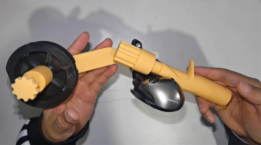

Полученные 3D-печатные компоненты остается собрать воедино, и наш катушкодержатель готов.
