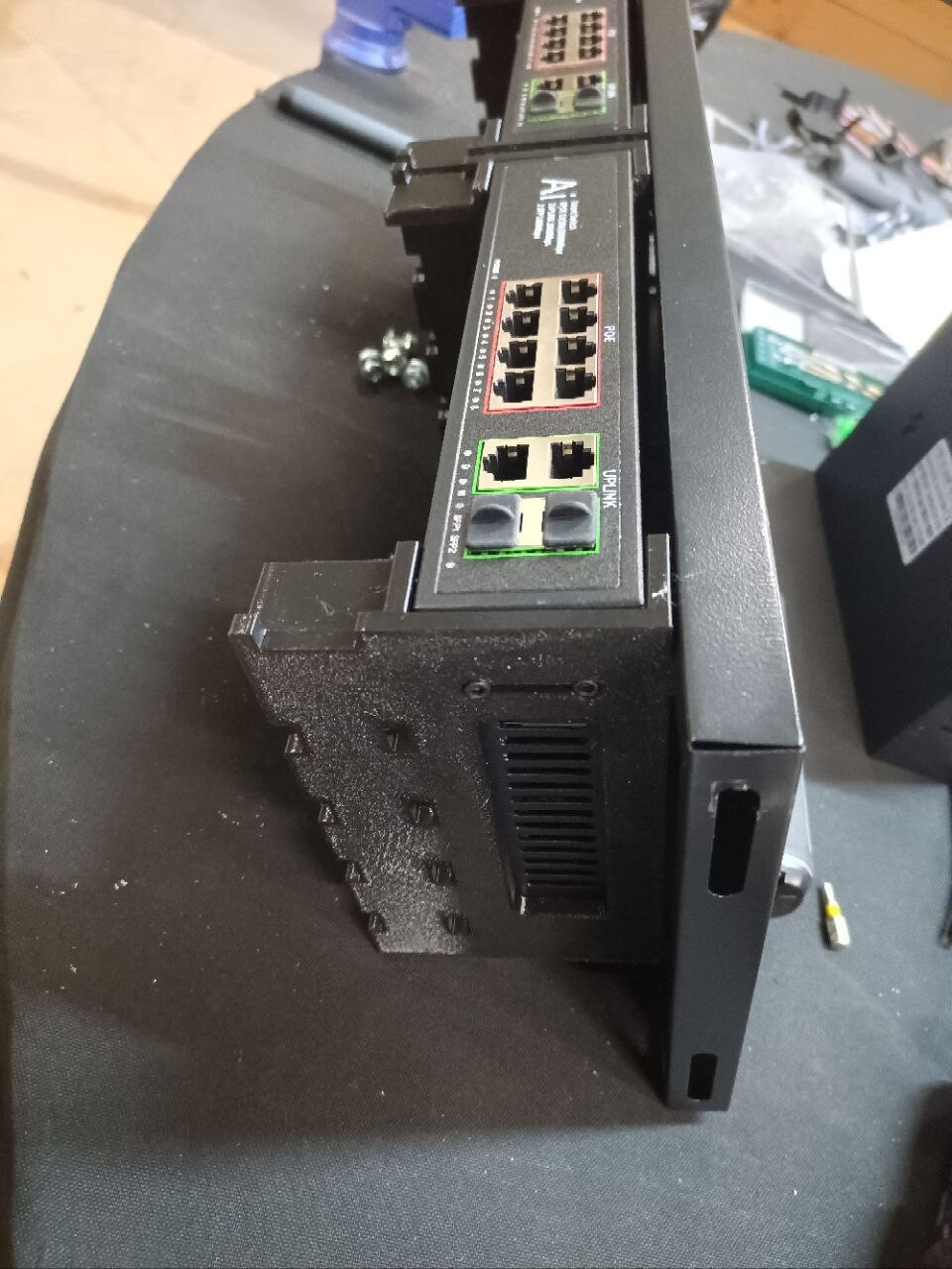

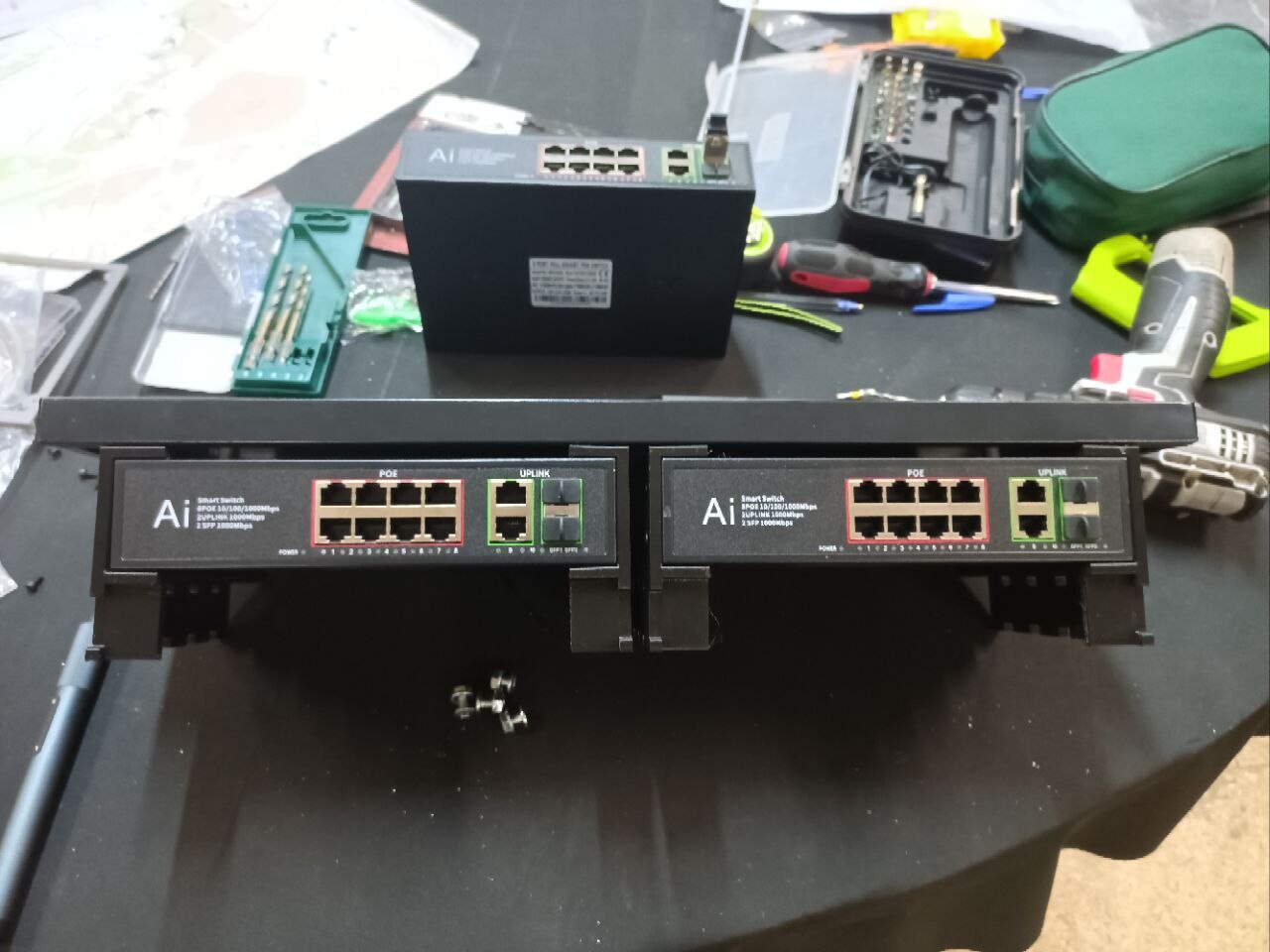

Подвес для свича видеонаблюдения... для удобного монтажа в серверные шкафы.

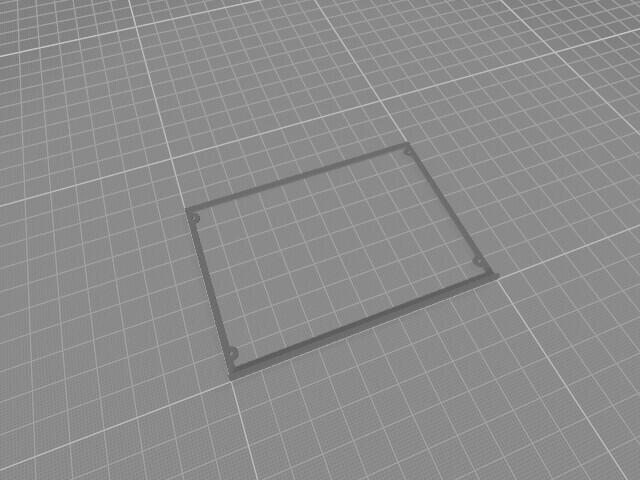

В общем делал я это до покупки Kobra 3 max, под рукой был только Flsun s1 pro, поле у него относительно большое но блин круглое...

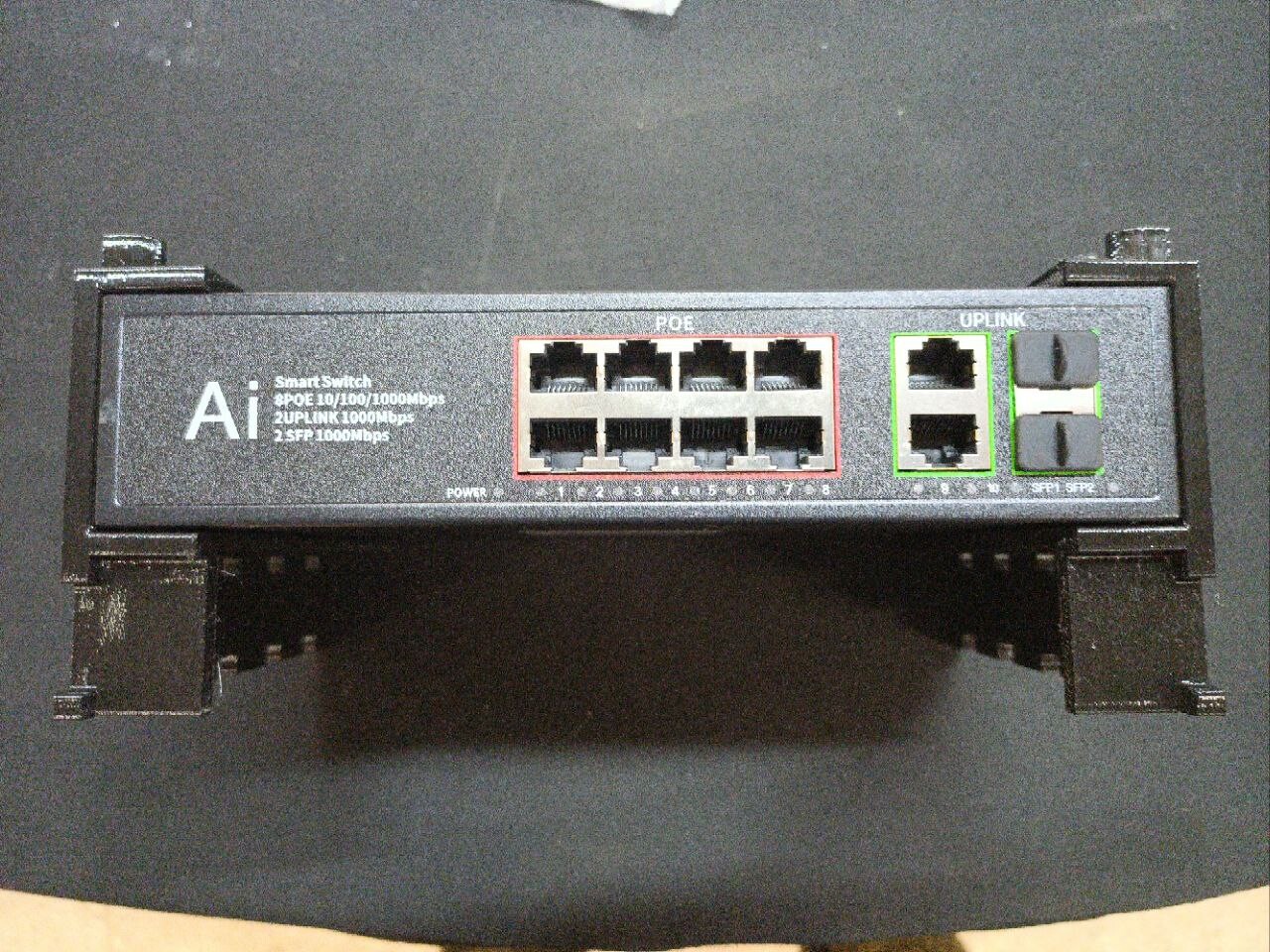

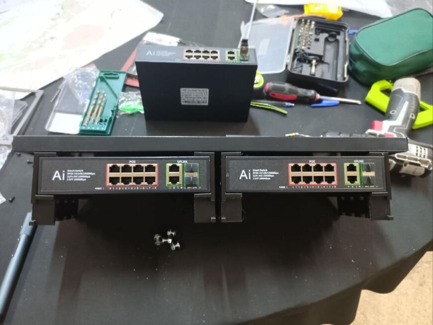

Задача пристроить 2 POE свич с оптикой в серверный шкаф... Решение делаем кронштейны и органайзер для кабелей, крепим к полке саморезами.

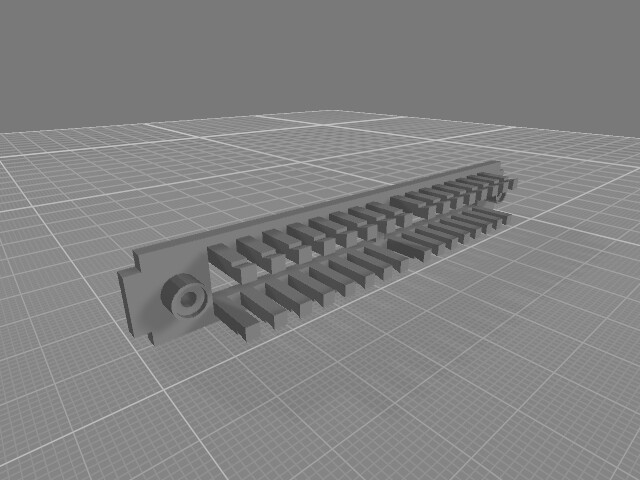

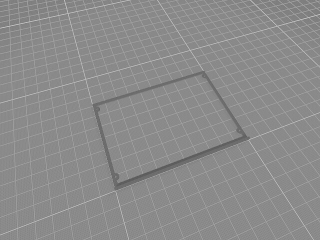

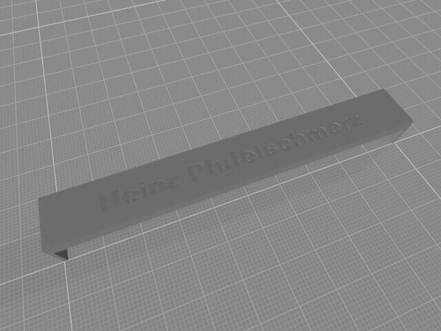

Далее был придуман органайзер, распечатан, но к сожалению фото сделать не удалось, показываю 3D модель.
Органайзер вкручивается внизу под свичем, там есть пазы, вкручивается просто саморезом.

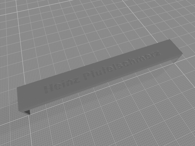

Далее вытягиваются провода и все это закрывается заглушкой.
Чтобы было удобно сверлить полку, был придуман и распечатан кондуктор, он упирается в край полки и можно сверлить отверстия
В целом мне понравилось, серверный шкаф получится как у гугла.
