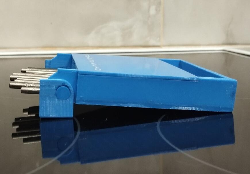

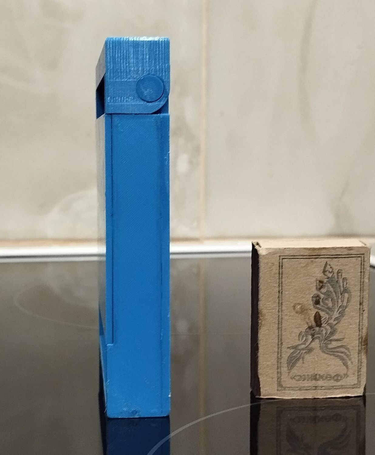

На выходных я развлекался малость и вот результат.

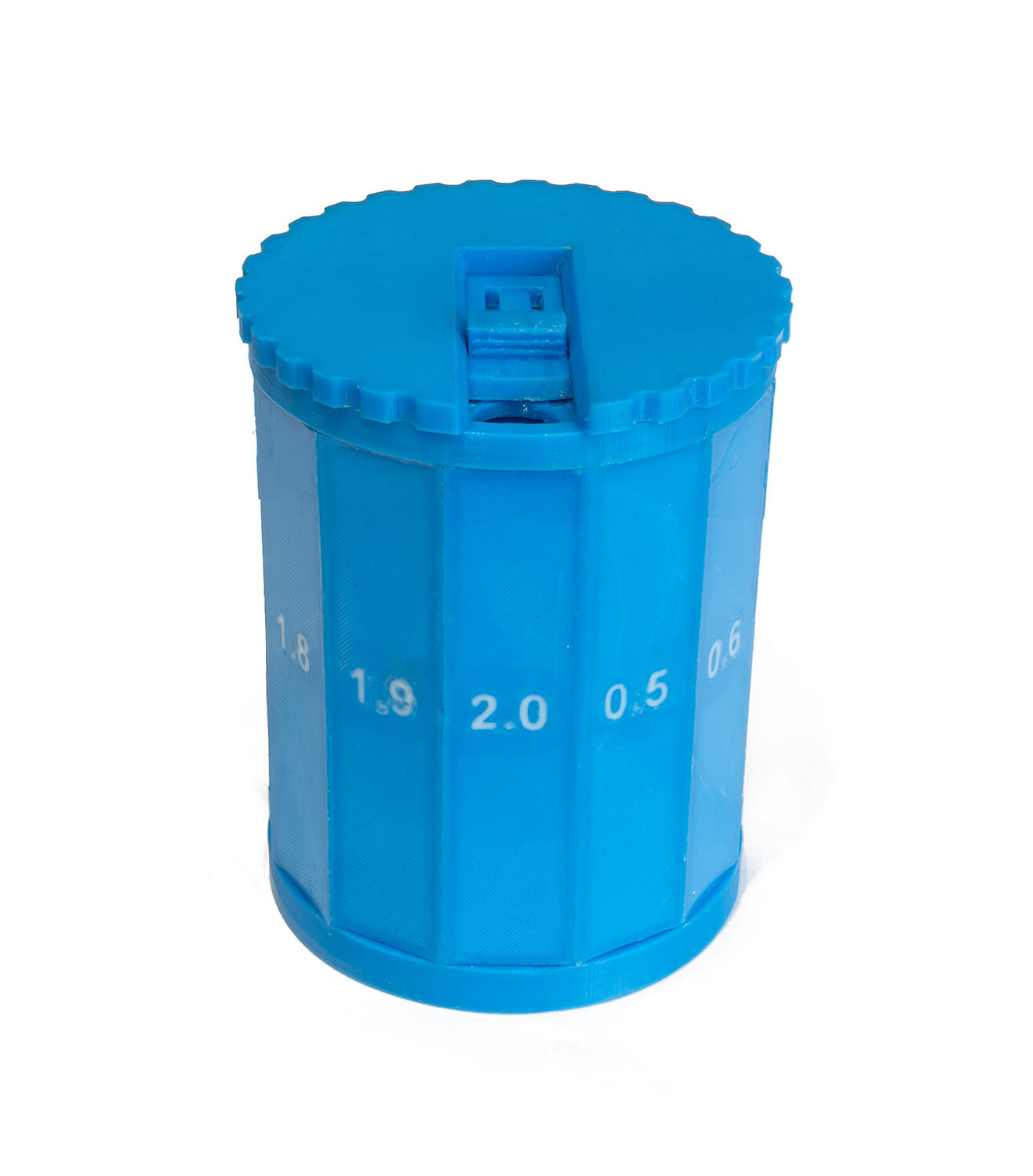

В прошлом году я показывал на этом сайте вот такой девайс для хранения мелких сверл:
Очень удачный получился девайс, удобный, находится в постоянной работе и я им крайне доволен.
В этом году мне понадобились сверла для калибровки отверстий в диапазоне 3-7 мм и я приобрел несколько наборов сверл с шагом 0.1 мм. Приобретал эти железяки на ОЗОНе, расфасованными в целлофановые пакетики с зип-локом. Дома свалил это все в подходящую по габаритам картонную коробку и теперь каждый раз матерюсь при попытке найти сверло 5.2 мм, или 6.1, или 4.9 среди 40-50 сверл, рассованных по пакетам)) Всю весну так мучился, всё лето и вот теперь, на истекшей неделе, наконец-то снизошел до попытки решения этой проблемы.
Общеупотребительные, бытовые как бы, цилиндрические сверла, диаметром 7 мм, достигают длины 110 мм. Ясен пень, что прошлогоднее решение, хоть и зарекомендовавшее себя, при таких раскладах не подходит, ибо будет такое устройство иметь диаметр с пивную бутылку. Поэтому новую сверловницу я изготовил в другом форм-факторе.

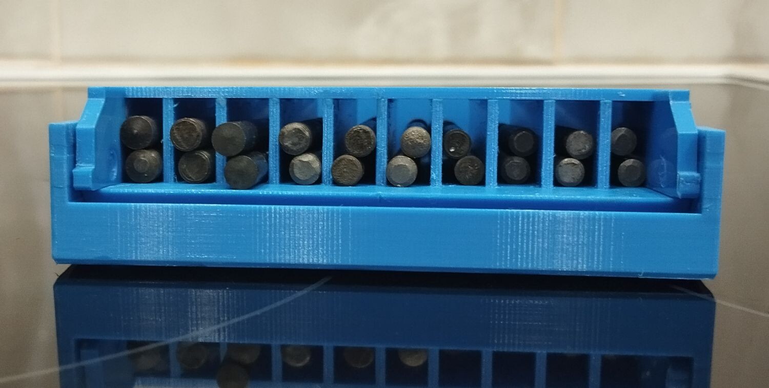

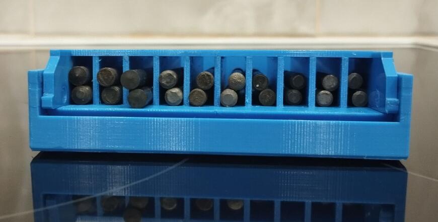

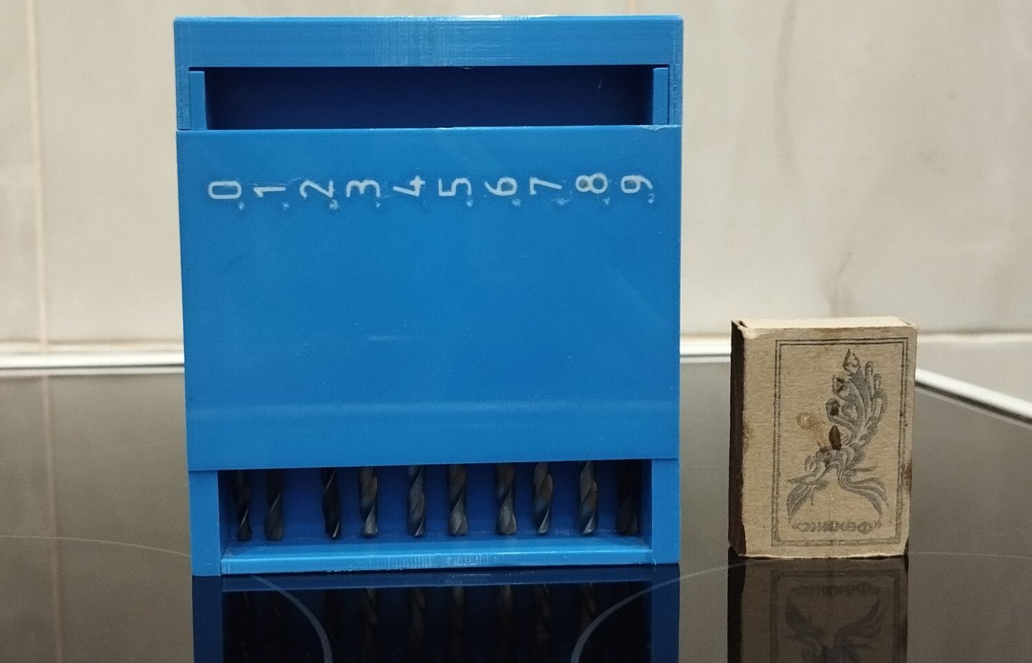

Почему я сделал простую, прямоугольную коробку, почему не общепринятую, популярную "книжку"? Ну, на мой взгляд, для редко используемых сверл, книжка слишком сложна, тяжела и занимает немало места. У меня же рабочее пространство крайне ограничено и мне удобнее хранить рассыпной инструмент не в общей, большой таре, а по частям, да по углам. Достал из-под стола синюю коробочку, повжыкал дрелькой, повжыкал, да и кинул коробочку обратно под стол.

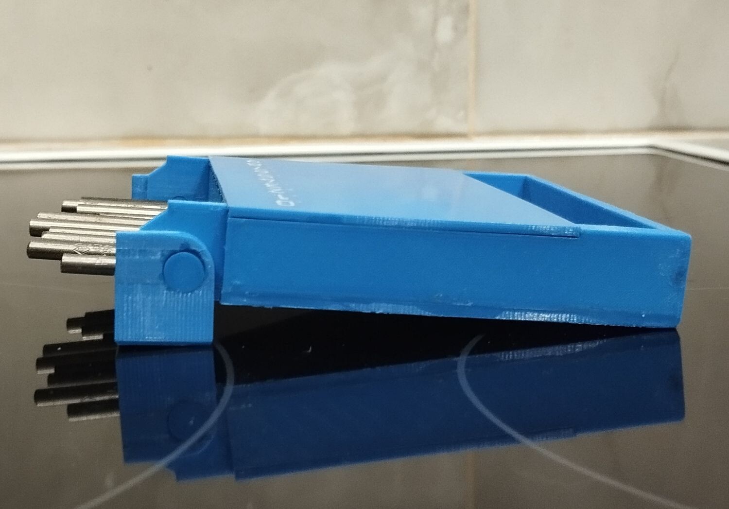

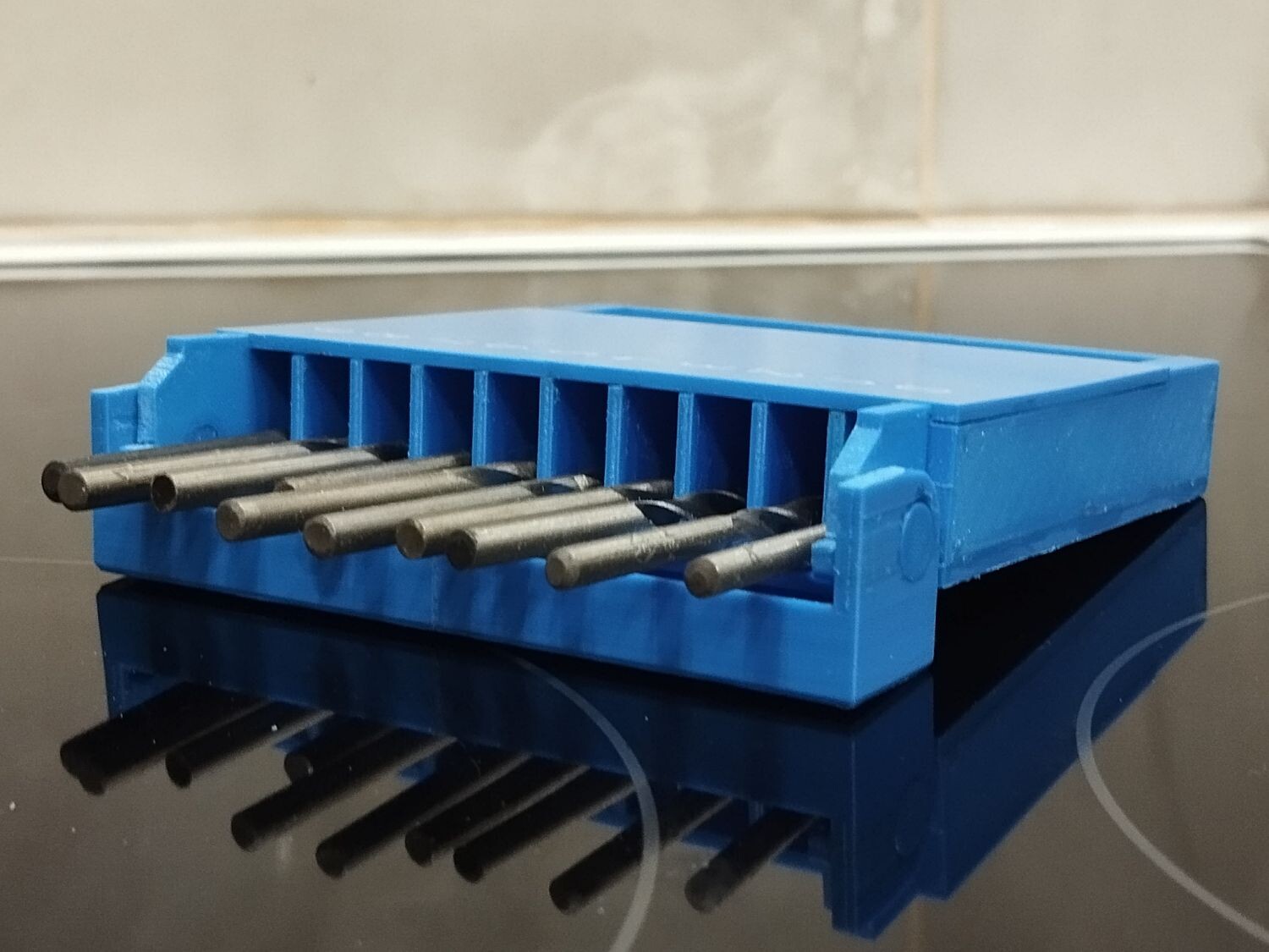

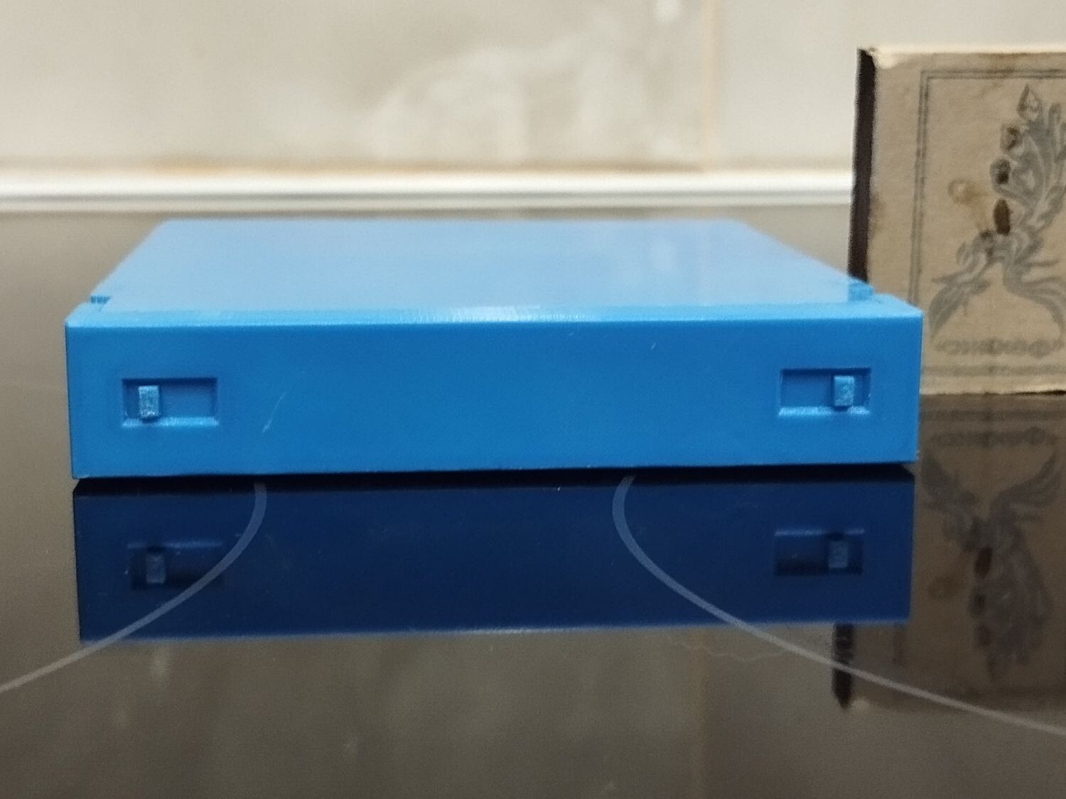

Сверла при хранении прикрыты крышкой, которая зафиксирована двумя защелками, дабы не потерялось богатство моё )) Отлично справляется со своими обязанностями и одна защелка, но "хай будуть дви, для симэтрии" )) В каждую ячейку входит 2 сверла максимальным диаметром 7 мм.

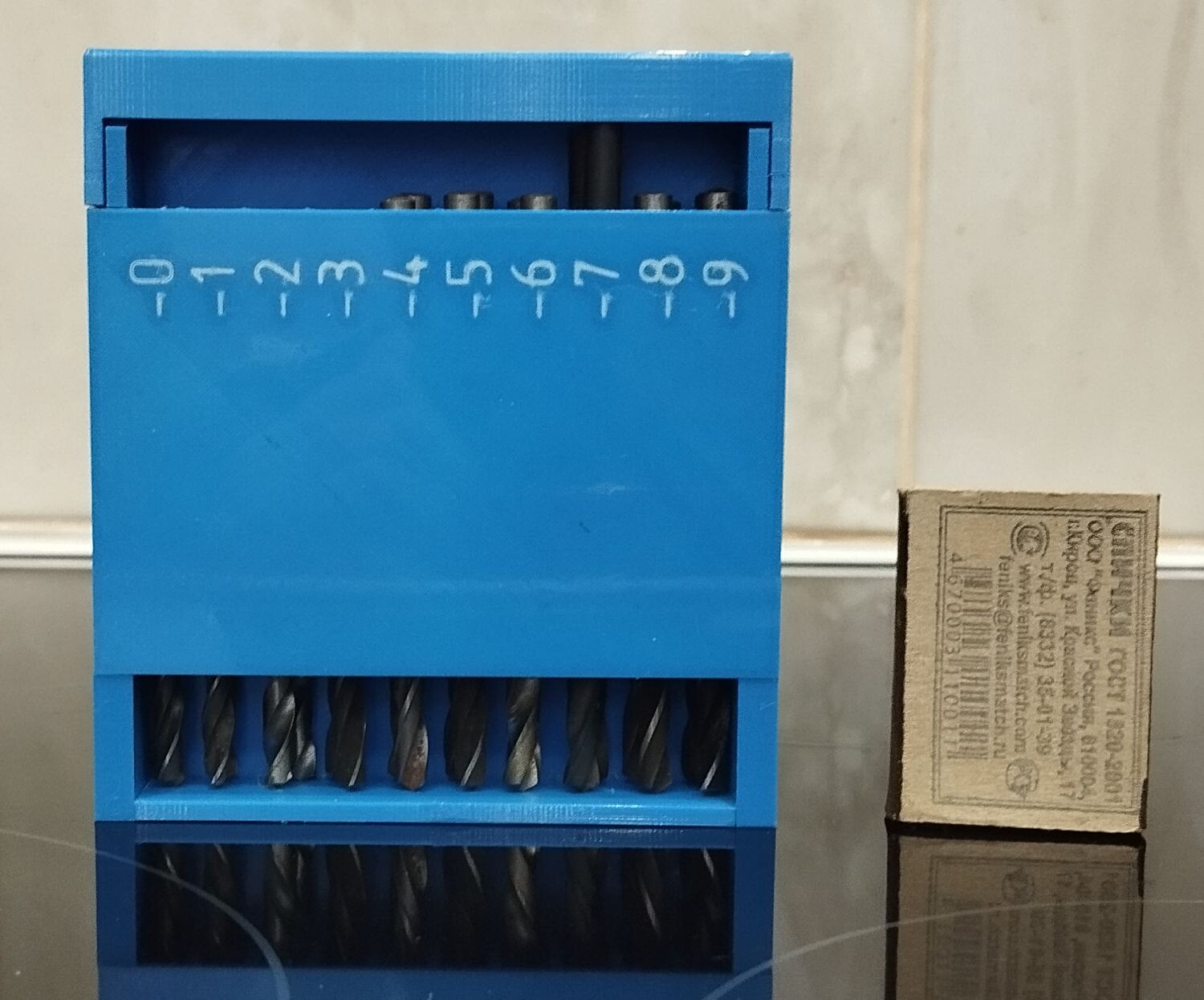

На фото показана коробка минимальных размеров. В ней можно хранить, без опасений потерять, сверла минимальным диаметром 4.0-4.9 мм. Точно такая же коробка подойдет и для сверл 5.0-5.9, и для 6.0-7.0 мм. Для сверл диапазона 0.1-3.9 мм лучшим решением будет форм-фактор "револьвер", к.м.к.
Таким образом сверловница получилась слегка универсальной. В ней, без переконструирования, можно хранить сверла разных базовых диаметров. Если немного повтыкать в Солидворкс, то на базе этой конструкции легко можно сделать девайсы под сверла бОльших диаметров.

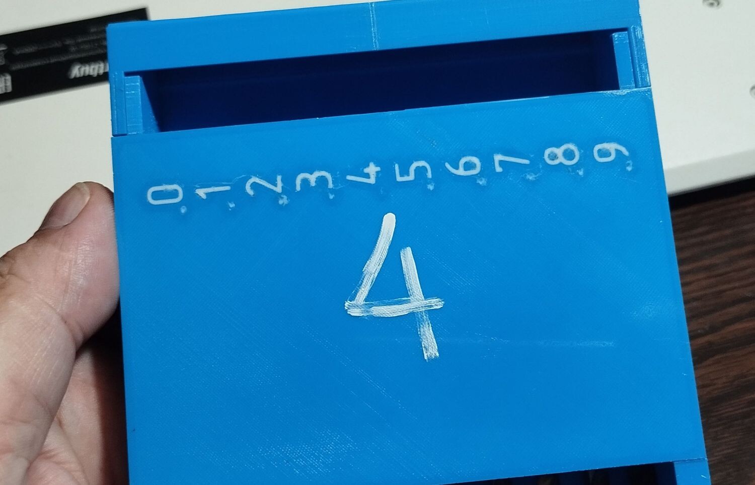

Для удобства пользования на передней стенке сверловницы имеется маркировка ячеек для сверл, цифры которой означают десятые доли миллиметра, а базовый диаметр сверл подписывается маркером ниже, или сбоку, или на днище, или на крышке.
Чёрт! Подзасох мой любимый маркер! (( А он же неразборный, с-собака, а то я б ему внутрь налил...
А ежели не нравится, скажем, тебе такой почерк, то можно затереть маркер спиртом, тут же принять вовнутрь и, со свежей энергией, написать каллиграфическим почерком, достойным пера истинного китайского мандарина, новую/другую цыфирь.

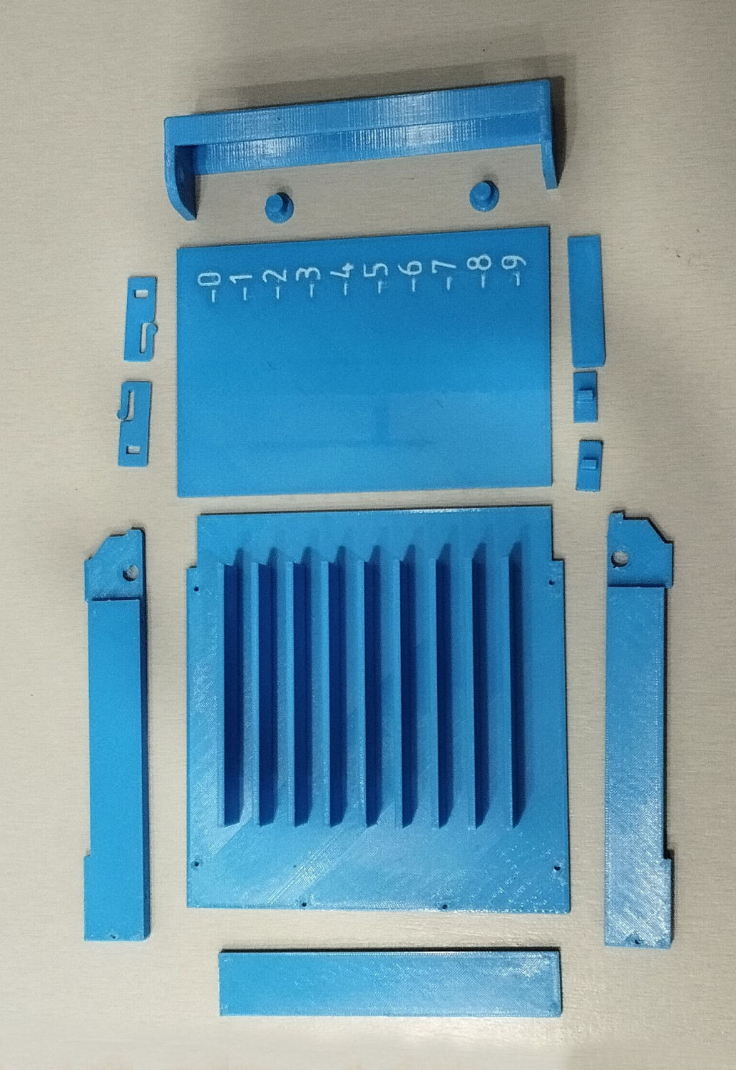

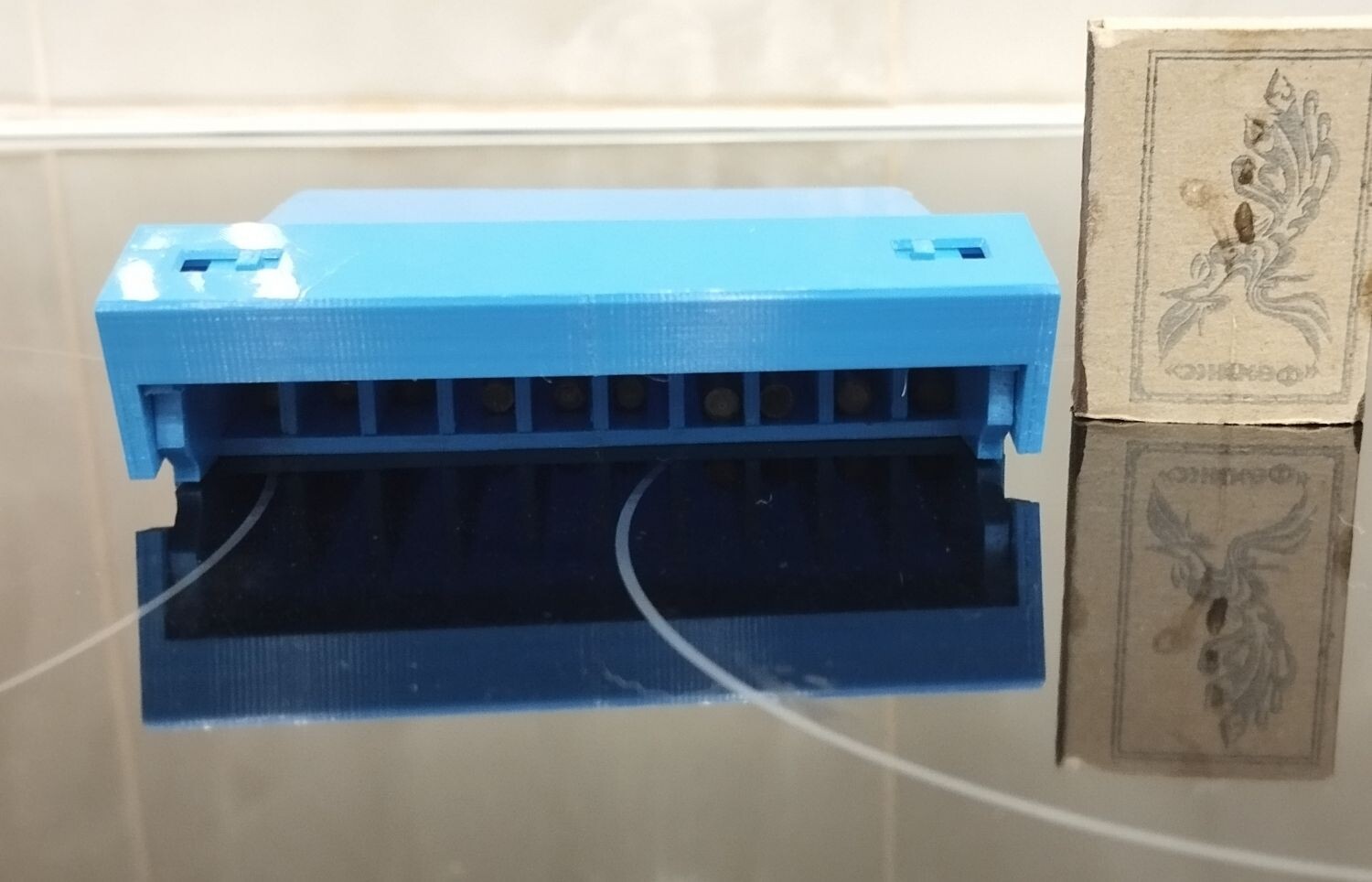

Ввиду того, что менять сопло мне было лень, пришлось порезать модель так, чтобы получить относительно быструю печать некоторого количества деталей соплом 0.2 мм. Все это было собрано в кучу на дихлорметане (ДХМ) и отрезках филамента в качестве шипового соединения. Коробка получилась конечно не такая красивая, как если бы была отпечатанной зацело - кое-где на ней видны следы моих пальцев, измазанных клеем - но зато она весьма функциональна.
Пока кропал эту статейку, сделал вторую сверловницу, но уже под базовый диаметр 5 мм, коего у меня оказалось 2 комплекта. Переднюю стенку заменил. Старая мне что-то не комильфо.
Самым трудным в этой конструкции выходного дня было придумать способ фиксации крышки в закрытом состоянии. Нужно было впихнуть защелку, толщиной 3.5-мм, в верхнюю грань крышки, толщиной 3 мм. Но я справился.
Вес "каёбочки" - 85 г. Вес 1 комплекта сверл 5 мм - 111 г.
Файлы не выкладываю, ибо придется писать к ним мануал по сборке, а мне этого ну никак не хочется (( Да и вряд ли кому, кроме меня, такой девайс потребуется.
