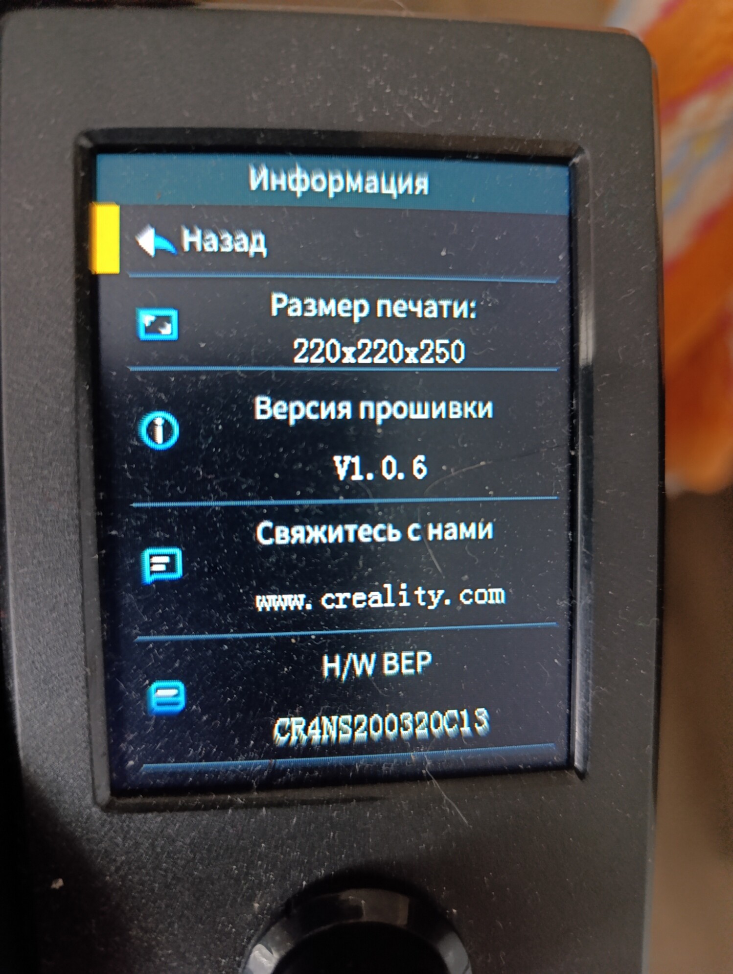

Родная прошивка должна быть не ниже 1.0.6
Если у вас ниже, то ищите сами, как ее обновить до 1.0.6, я этого не делал, так, что расписывать не буду.

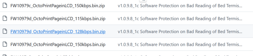

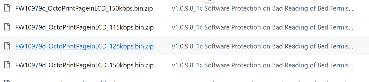

Идем на GitHub и качаем прошивку https://github.com/navaismo/Ender-3V3-SE/tree/main/Firmware/NormalSpeed
Там много всяких файлов, но нужен OctoPrintPageinLCD последней версии.

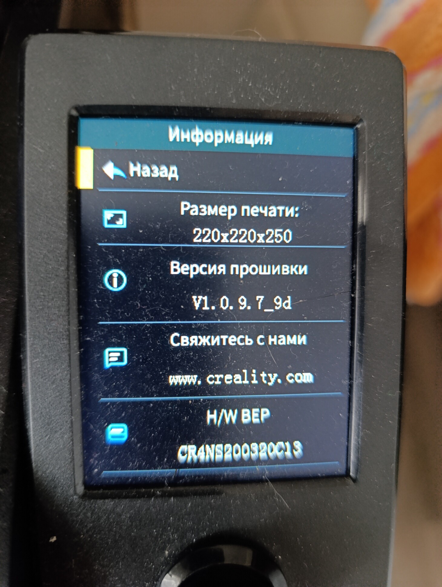

За тем нужно форматнуть SD карту, распаковать туда нашу прошивку (да, прям извлечь из ZIP архива) и переименовать в 1.0.9.7.9d.bin (думаю, что переименовывание было лишним, но это не я придумал).
Я вставил флешку прям во включенный принтер, выключил, включил и через пару минут не увидев никакого эффекта, залез в меню и увидел новую версию.

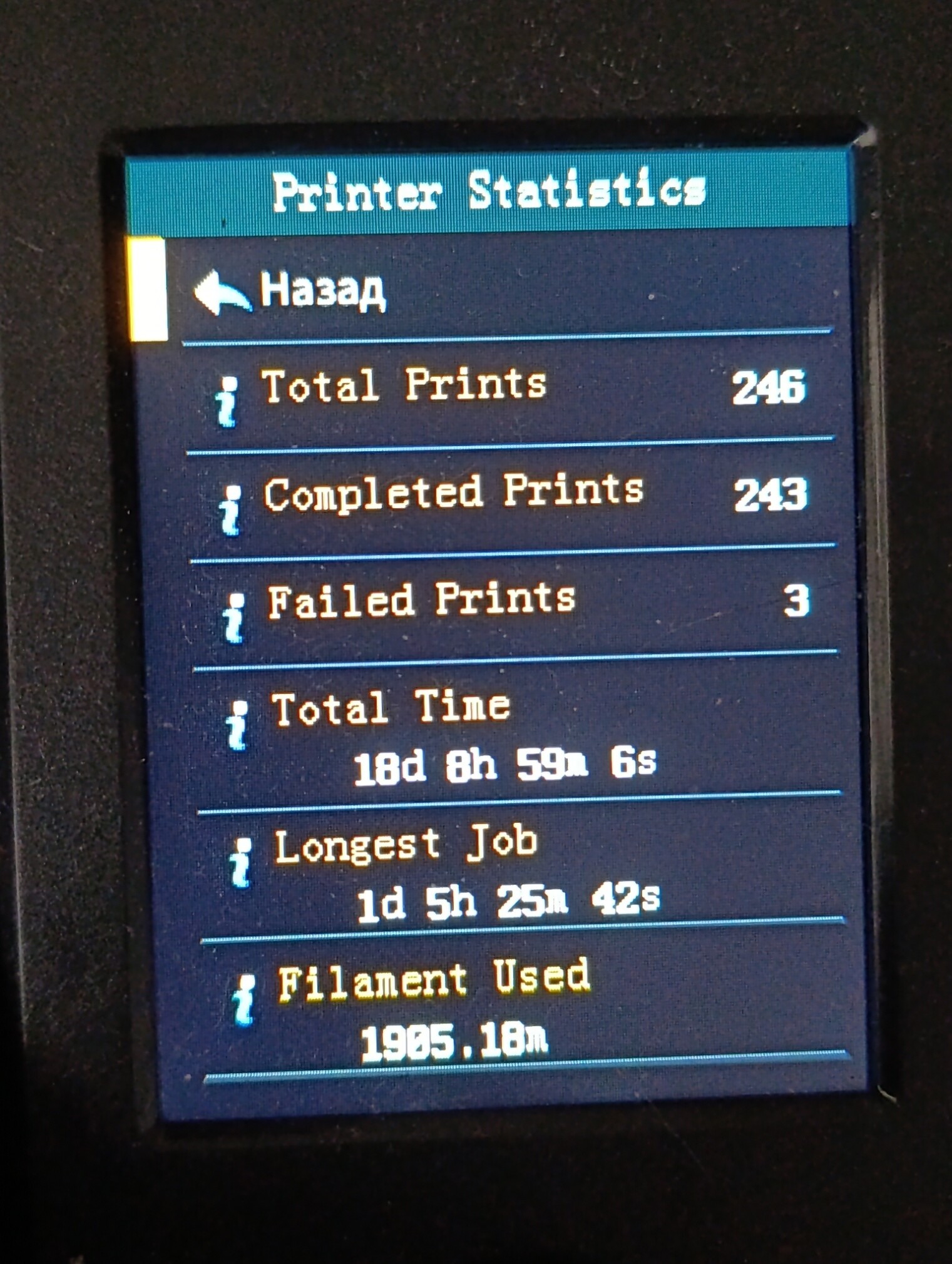

Из интересного - появилось меню статистики, мой принтер переплавил почти 2 км феламента.

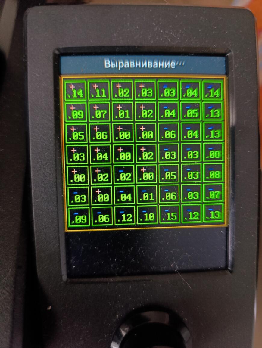

После перепрошивки нужно произвести калибровку, потому что Z-offset стал равен 0. А то получится, как при первом включении (когда я купил принтер и включил его, он сразу зафоршмачил пластину соплом, а только потом начал делать автокалибровки).
Ну и вот оно "легендарное" поле 7*7.
Кому оно надо на этом принтере поднимите руки? Мне кажется это уже излишества.

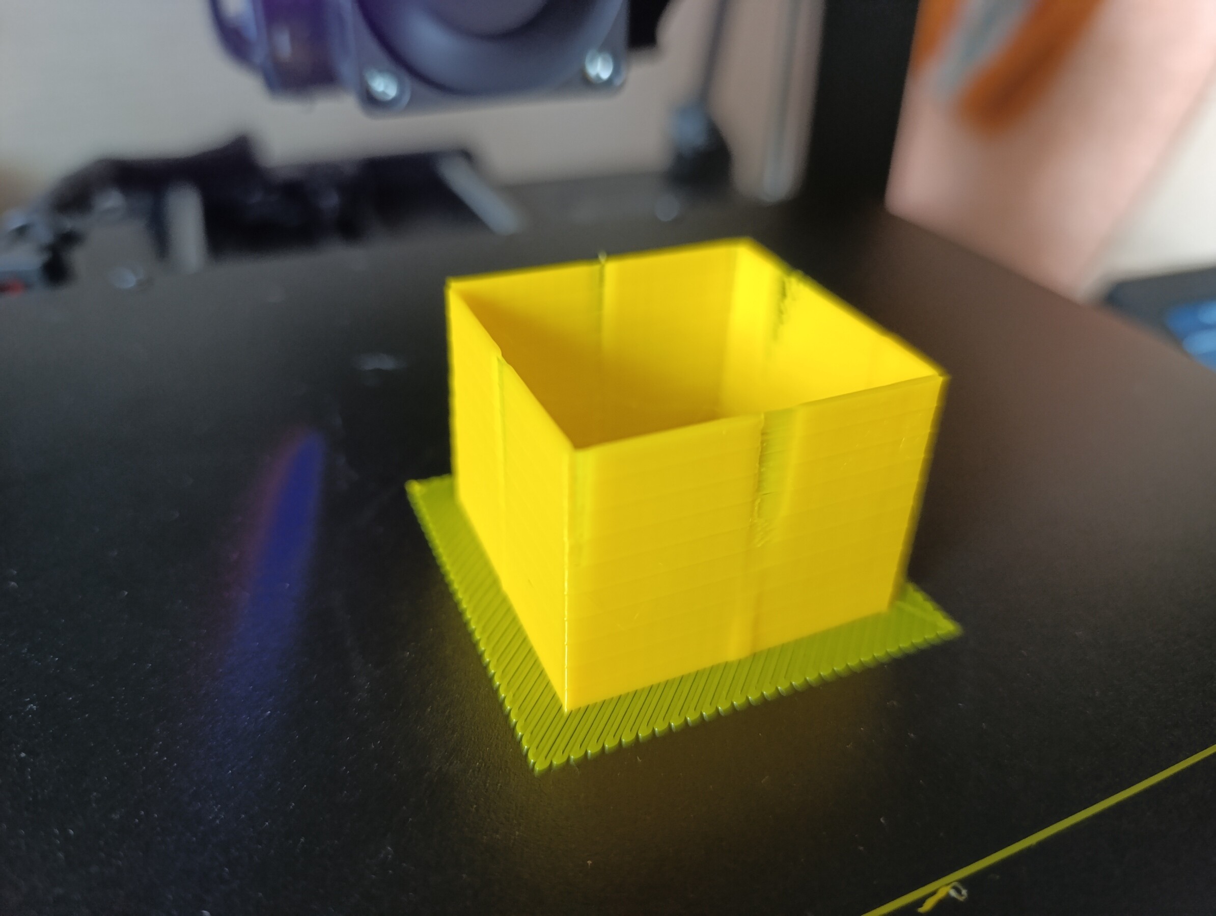

Попробовал сделать калибровку Linear Advance
И он действительно работает, полученное значение 0,067
Но если в слайсере его не ставить, то в меню выставляется автоматом 0,02 - можно поменять, но до первой перезагрузки, так, что лучше эту функцию активировать в слайсере.
P.S. Orca кубик пока так и не закрутил 🤣
