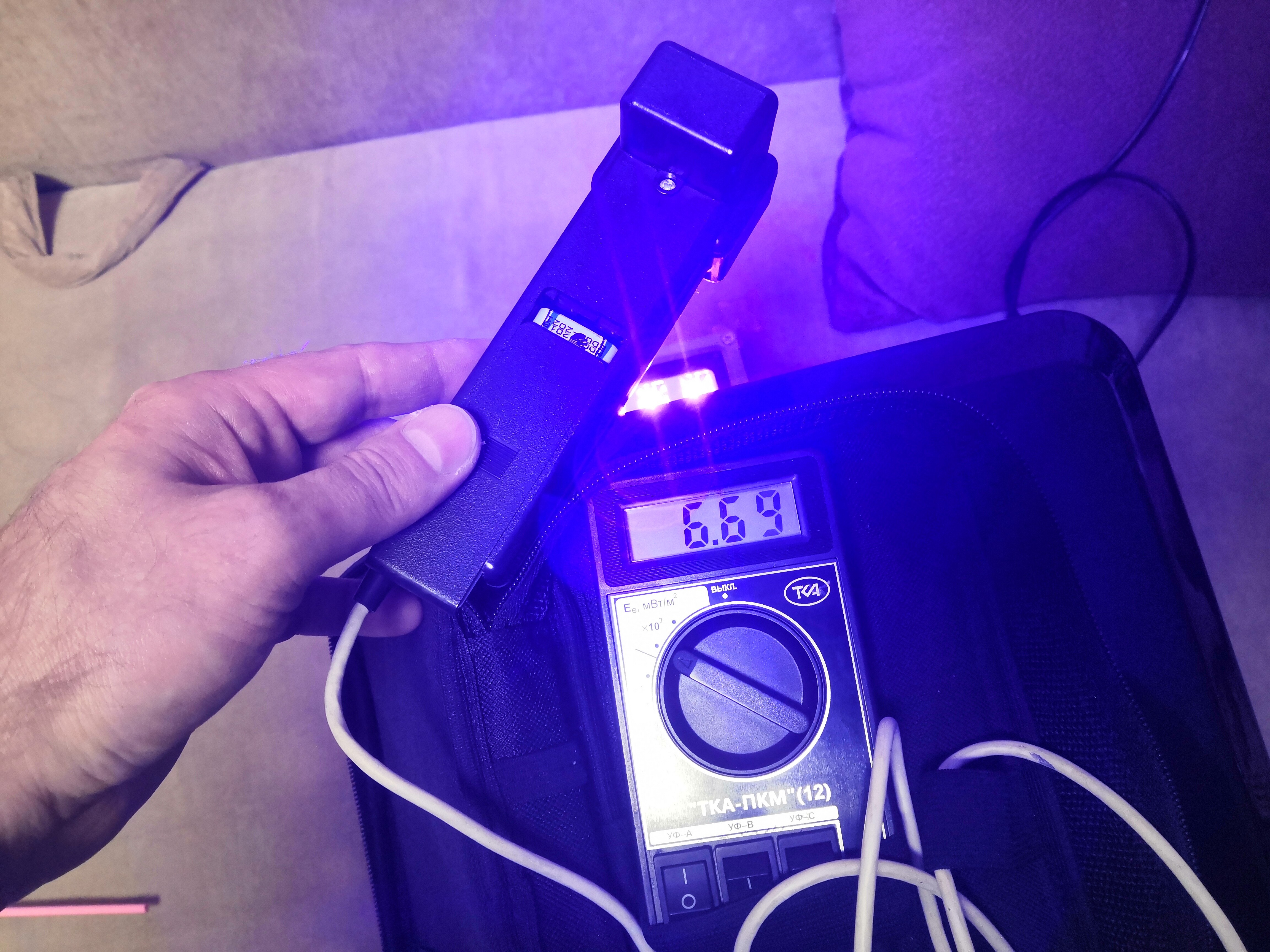

Барьерные свойства защитного колпака фотополимерного принтера Flashforge Foto 8.9
Провел исследование - насколько эффективно колпак принтера защищает фотополимер от УФ А.
Средство измерения "ТКА-ПКМ"(12). Источник излучения: led прожектор 60w ~400нм
Измерение через защитный колпак Flashforge foto 8.9 - плотность потока энергии 0,11х1000мВт/м2
А вот на той же высоте, но без колпака - 6,69х1000мВт/м2
Вывод: ослабление плотности потока энергии в ~60,8 раза
Для сравнения: прозрачный элемент дверцы Anycubic Photon S снижает в 36 раз (с 14,03 до 0,39 х1000мВт/м2)
Вывод: если помещение, в котором установлен фотополимерный принтер имеет значительную инсоляцию, то предпочтительнее принтеру иметь черный защитный колпак, чем прозрачное ограждение.
