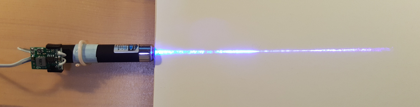

На лазерной указке увеличил выходное отверстие так, чтобы можно было регулировать фокусное расстояние не разбирая указки. Это единственная необратимая “доработка” указки. Выставил фокусное расстояние примерно 10 см, чтобы не ловить миллиметры на коротком фокусе. Фокусное расстояние определял по листу бумаги, направив луч вдоль листа:
