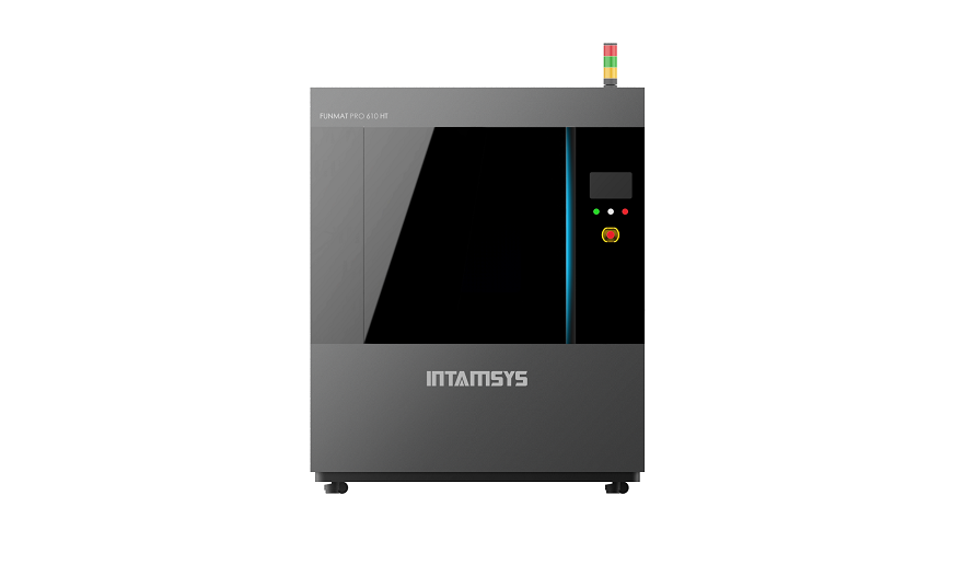

Компания Intamsys основана в 2016 году командой инженеров с обширным опытом в разработке прецизионного оборудования и высокоэффективных материалов. Сегодня это предприятие — признанный лидер в области промышленной FDM/FFF 3D-печати. Флагманский 3D-принтер Intamsys — промышленная аддитивная система Funmat Pro 610HT, сконструированная с прицелом на производство функциональных деталей из продвинутых инженерных термопластов.
Промышленный 3D-принтер Intamsys Funmat Pro 610HT
Благодаря большому полезному объему и комплексному температурному контролю 3D-принтеры Funmat Pro 610HT способные решать задачи, непосильные большинству аддитивных систем. Оборудование способно печатать широким спектром конструкционных полимеров, включая полиэфирэфиркетон (PEEK), полиэфиримиды (PEI, Ultem), полисульфоны, полиамиды, поликарбонаты, а также разнообразные композиты с волоконными армирующими наполнителями.

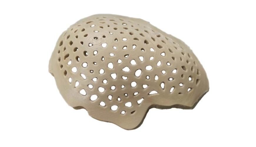

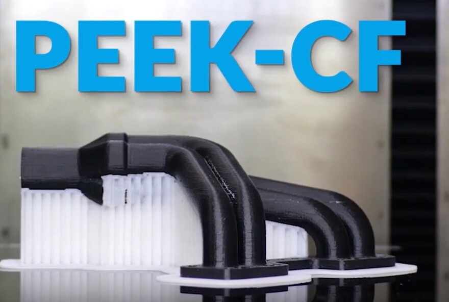

Примеры 3D-печати

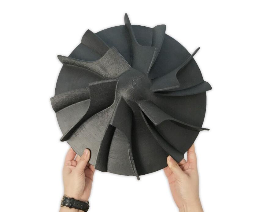

PEEK

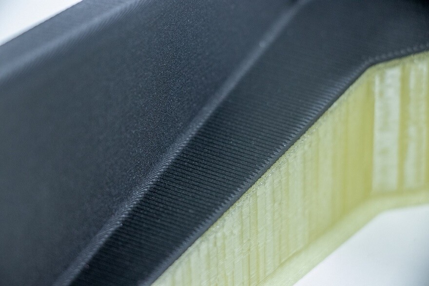

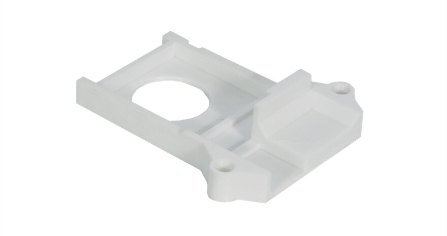

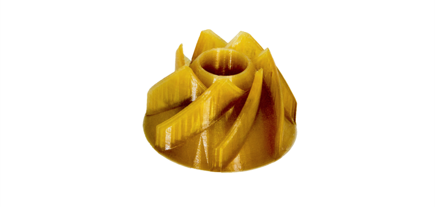

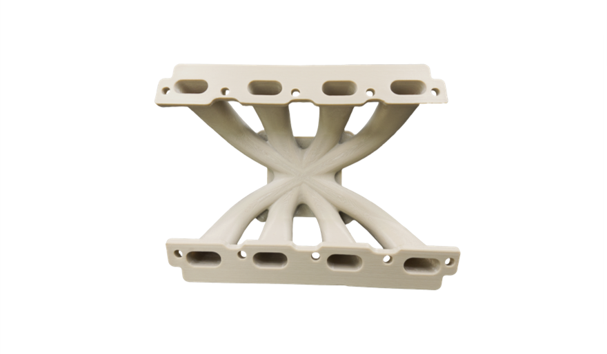

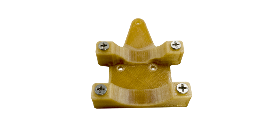

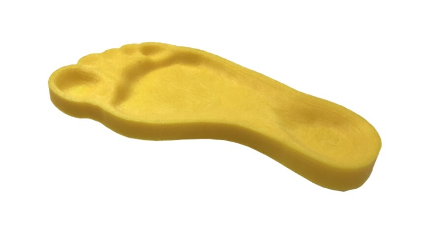

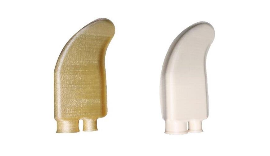

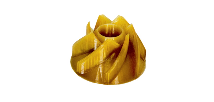

PEI (Ultem)

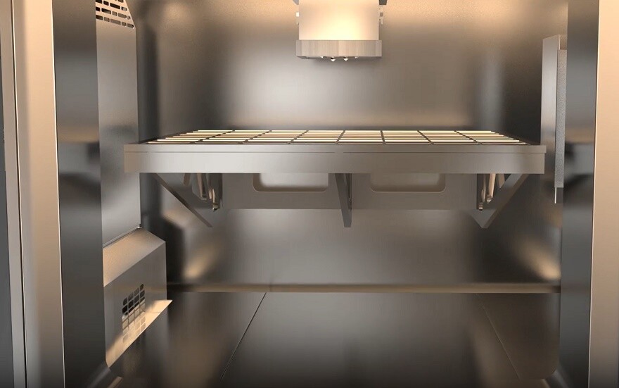

Термостатированный рабочий объем

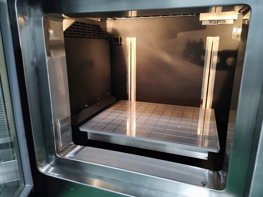

Funmat Pro 610HT оснащен рабочей камерой с активной регулировкой фоновой температуры в пределах до 300°C. Такой уровень необходим для корректной кристаллизации и набора прочности некоторых суперконструкционных термопластов, например полиэфирэфиркетона (PEEK) или полиэфиркетонкетона (PEKK). Высокая и стабильная температура по всему объему — 610х508х508 мм — обеспечивает максимальную когезию слоев, предотвращает коробление и растрескивание и помогает снимать внутренние напряжения, тем самым повышая итоговую прочность изделий.

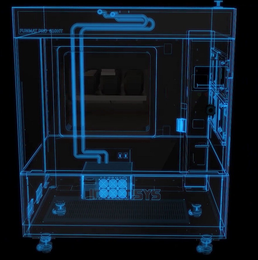

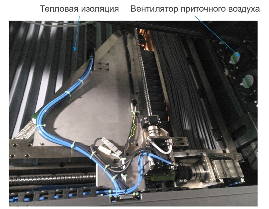

Комплексная система охлаждения

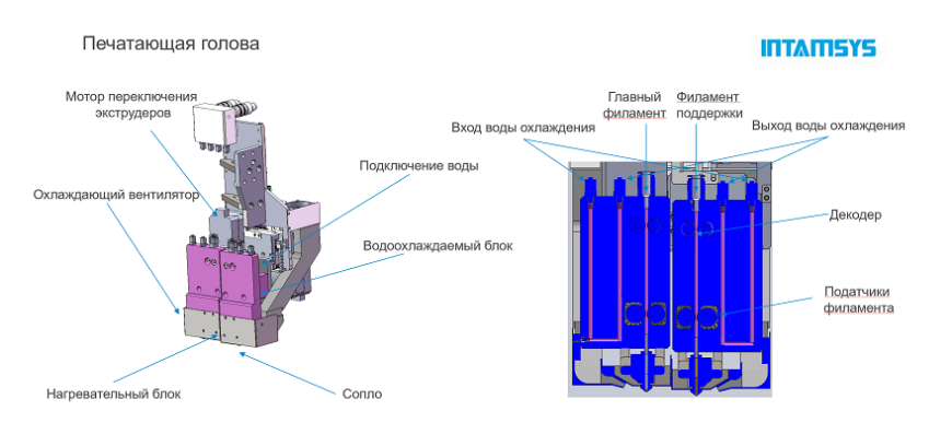

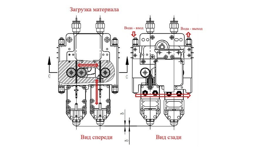

Комбинированная жидкостно-воздушная система охлаждения обеспечивает бесперебойную работу экструдеров и сервоприводов даже при круглосуточной 3D-печати на максимальных температурах. Эффективное охлаждение термобарьеров повышает стабильность подачи расходных материалов, снижая риск образования пробок.

Жесткая несущая конструкция
3D-принтеры собираются на усиленных сварных рамах из стали, обеспечивающих исключительную стабильность: конструкция минимизирует вибрации, возникающие на высоких скоростях 3D-печати, тем самым способствуя высокой размерной точности и повторяемости результатов.

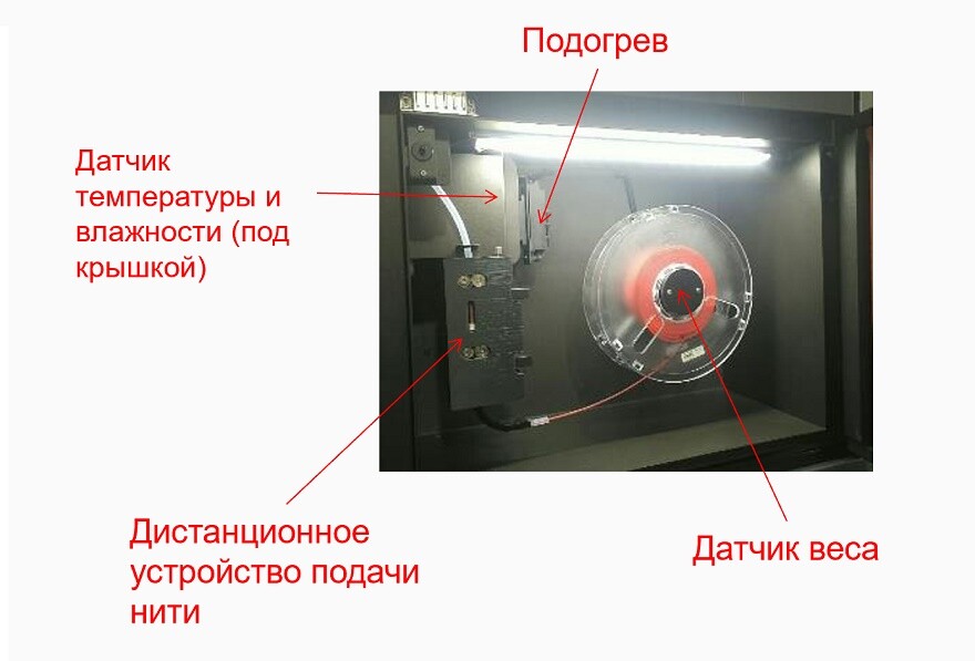

Сухие отсеки для филаментов
3D-принтер оснащен четырьмя отсеками для хранения и просушивания филаментов. Внутри отсеков поддерживаются температуры до 70°C с индивидуальной регулировкой. Влага поглощается многоразовыми абсорбентами. Расходные материалы подаются напрямую из сухих отсеков в хотэнды. Влажность отслеживается специальными датчиками с выводом данных на экран.
