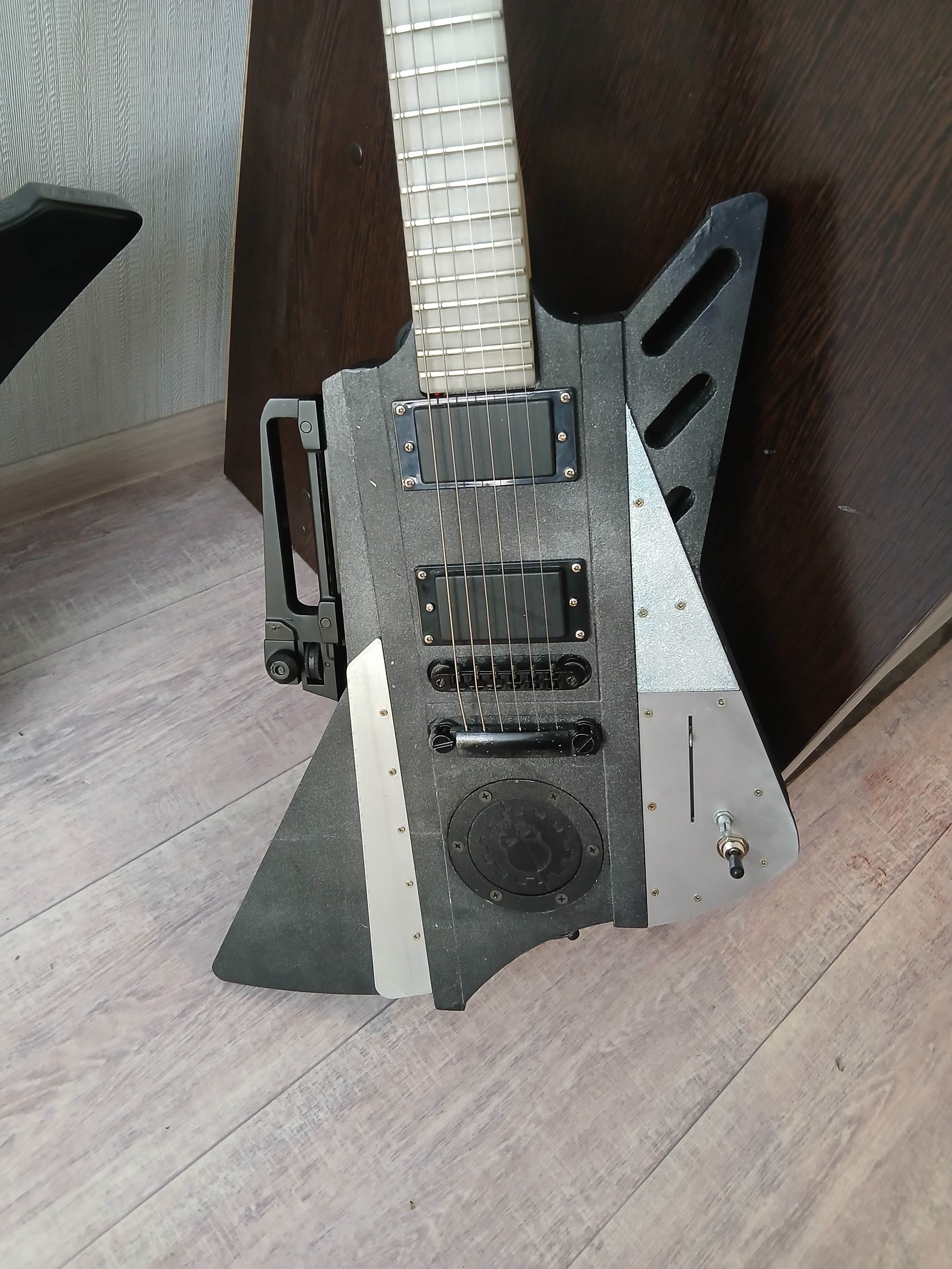

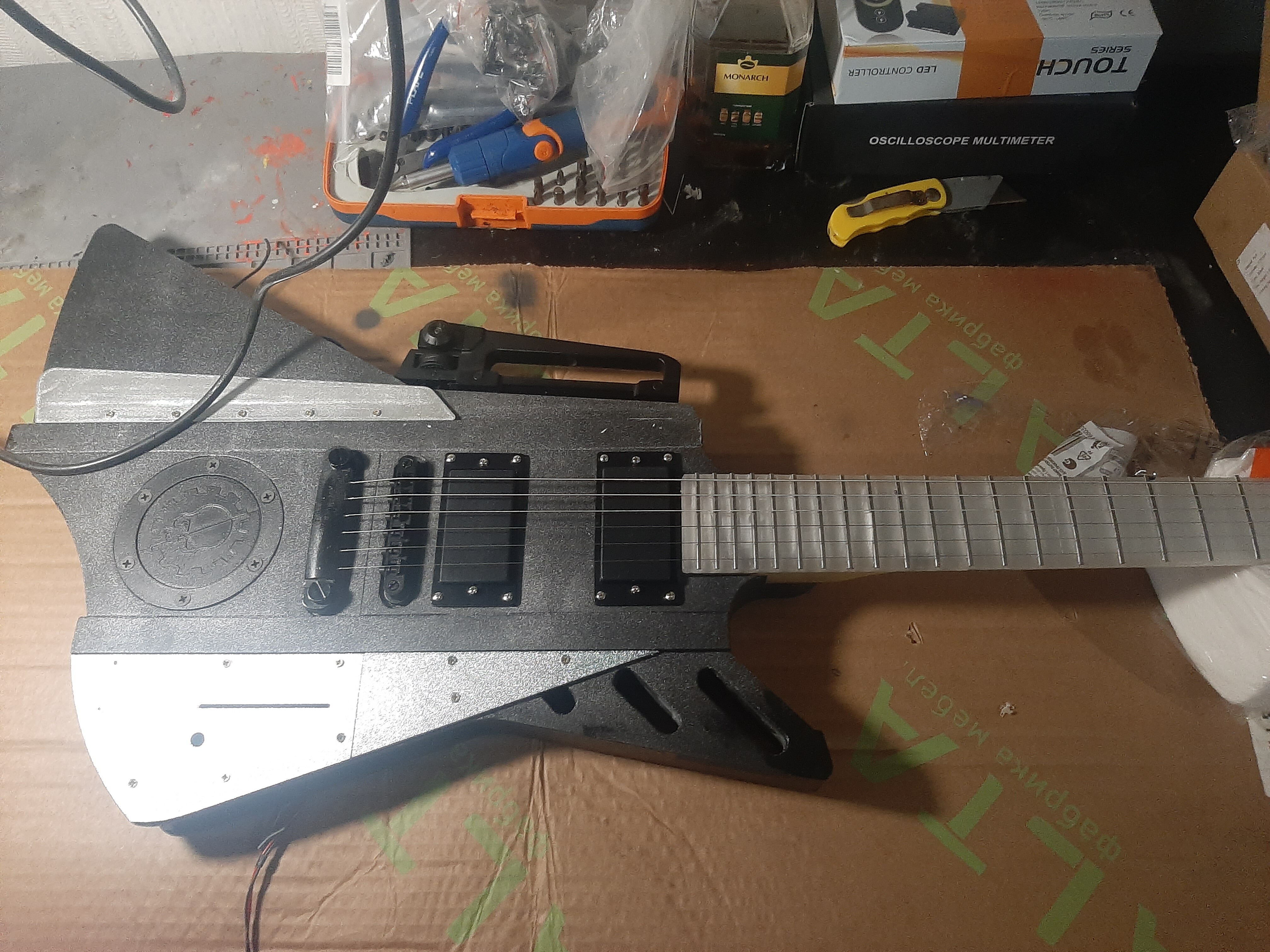

Дизайн корпуса взят с Printerest — готовая модель идеально подошла под мою идею, но я её подкорректировал в SolidWorks для точной подгонки под электронику и подсветку. Добавил каналы для LED-ленты под накладкой, чтобы свет мягко рассеивался через полупрозрачный пластик, и усилил зоны крепления грифа и бриджа. Это позволило избежать деформаций при натяжении струн — PETG показал себя отлично в плане жёсткости и термостойкости.
