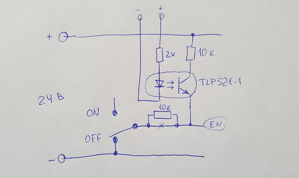

Китайцы затирают маркировку микросхемы, но похоже, это LM25116 - контроллер для синхронного DC/DC преобразователя. Тут есть переключатель ON/OFF и подстроечные резисторы для настройки ограничения по напряжению и по току.
Для управления нагревом стола при использовании такого DC/DC преобразователя не нужен силовой транзистор на плате управления 3D принтером - это плюс. И большие токи не идут через плату управления - это тот же плюс. Достаточно подключиться к среднему выводу переключателя ON/OFF - на некоторых версиях производители не устанавливают этот переключатель на плату, средний вывод переключателя идёт на прямую на вывод 4 микросхемы “EN”. Зная, что там за микросхема установлена, удалось определить по документации, что для включения БП нужно подать напряжение на средний вывод переключателя больше 3,3 В. Если напряжение на управляющем входе меньше 0,5 В - БП выключен.
Управление включением DC/DC преобразователя сделал через оптопару, так ещё и гальваническую развязку получаем. Доработка выглядит так:
Дорожку от среднего вывода выключателя отрезал и сверху припаял резистор. Оптопару приклеил рядом. Провода для управления включением DC/DC конвертора вывел через крепежное отверстие.
Такое решение позволило оставить рабочим переключатель. В режиме OFF можно управлять удалённо платой управления принтером. Стол подключается напрямую к выходу DC/DC преобразователя. Перед подключением стола, необходимо включить БП и выставить напряжение на выходе 15 В. Ограничение по току настраивать во включенном состоянии включив амперметр в разрыв цепи нагревателя стола.
