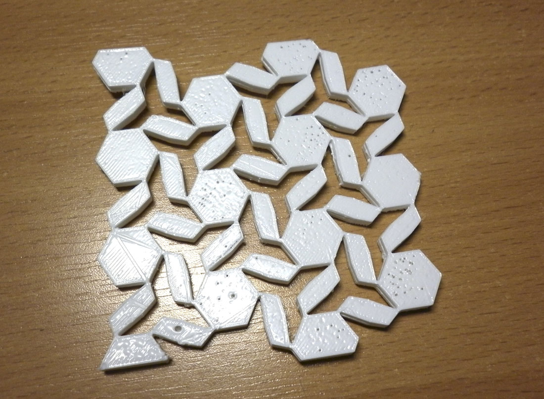

А на очереди схемы поинтереснее. Следующая схема [3] показана на рисунке:
Ауксетики. Складывающиеся схемы.
При сжатии такой схемы шестиугольники поворачиваются относительно друг друга, прижимая к себе «лепестки». Отмечу, что в статье [3] авторы предлагают такую схему как один из вариантов складывающихся конструкций для корпусов космических аппаратов. Схема интересна тем, что ее можно одинаково хорошо сжимать в любом направлении.
Результат конечно-элементного анализа:
