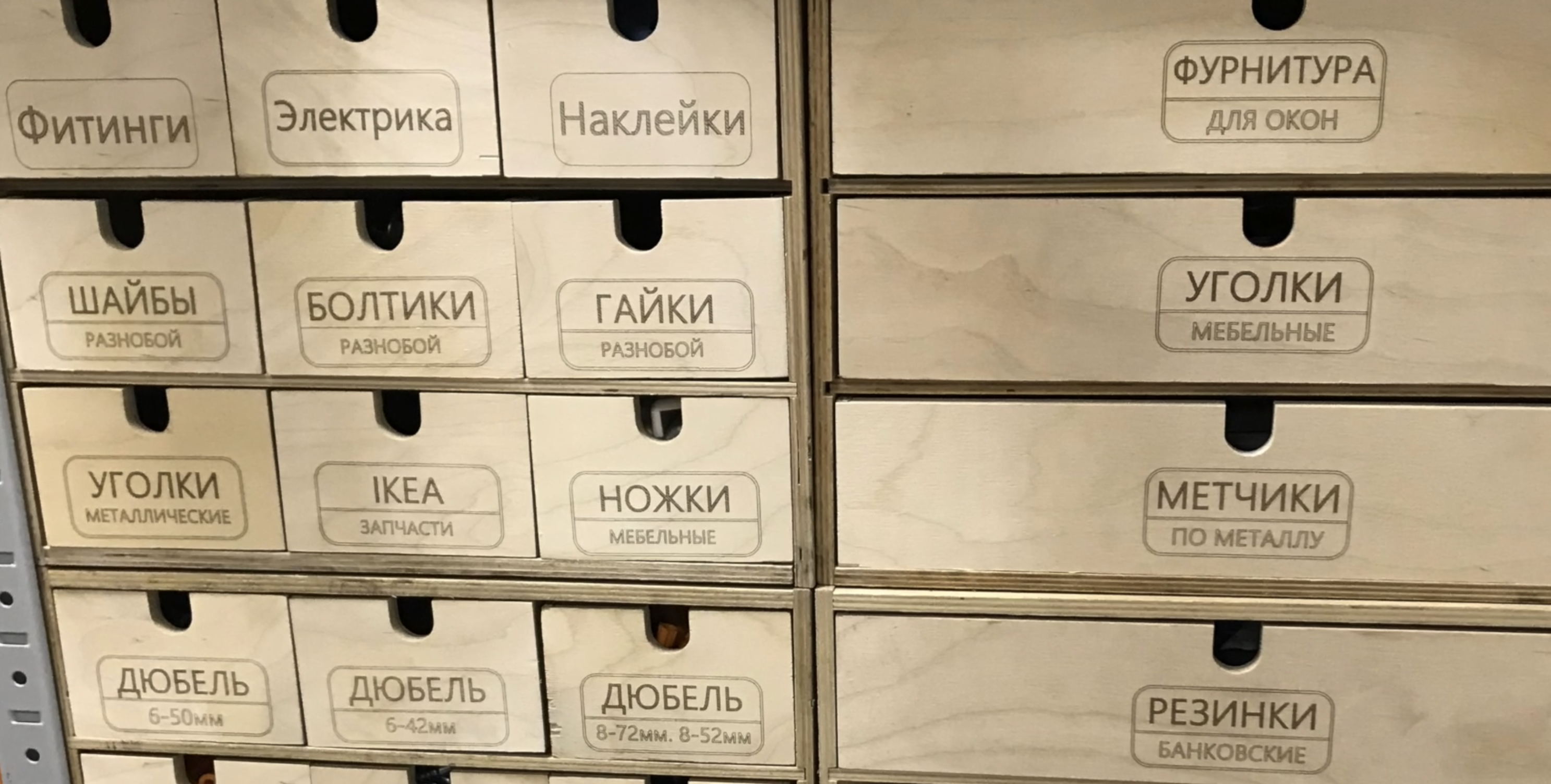

Делая уборку в мастерской ко мне пришла идея подписать все ящики из фанеры.  Предварительно прошелся ленточной шлифовкой, чтобы снят старые этикетки и грязь с лицевой стороны. Ну и на выходе получил вот такую картину. На что способен недорогой Лазерный гравер? (часть 2)На что способен недорогой Лазерный гравер? (часть 2)На что способен недорогой Лазерный гравер? (часть 2)

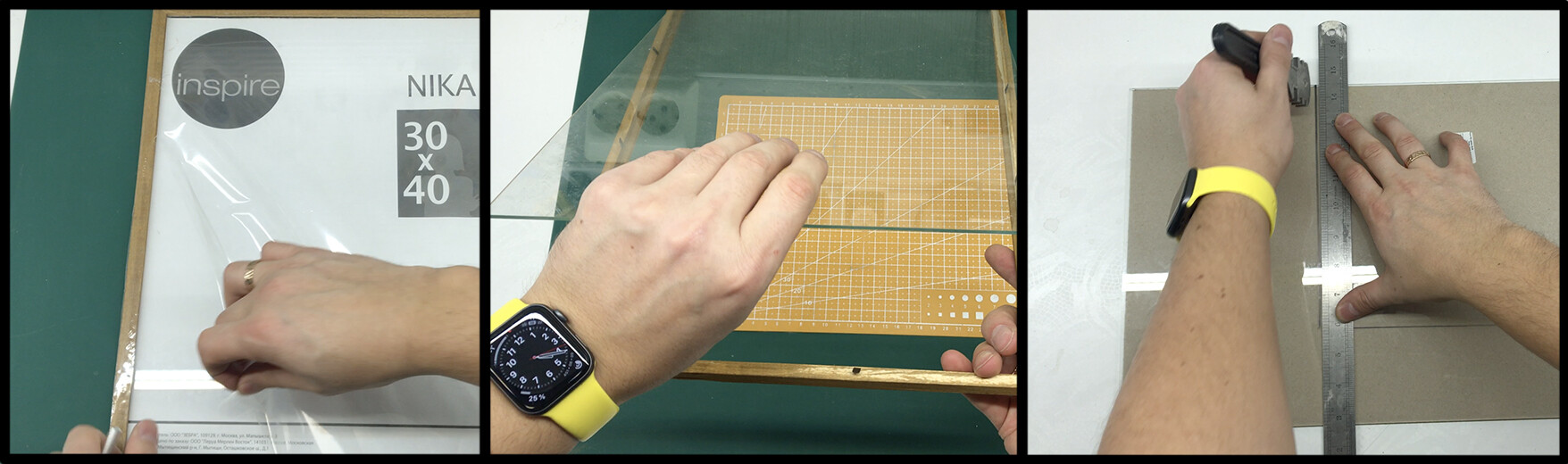

Я заканчиваю сборку принтера ULTI STEEL,  а у него фирменная расцветка черный с оранжевым. Поэтому пришла идея сделать стекло в цвет принтера. Купил в ЛеруаМерлен баллончик краски на водной основе, чтобы потом при нагреве не воняла. Вырезал стекло из большой рамки для фотографии. На что способен недорогой Лазерный гравер? (часть 2)

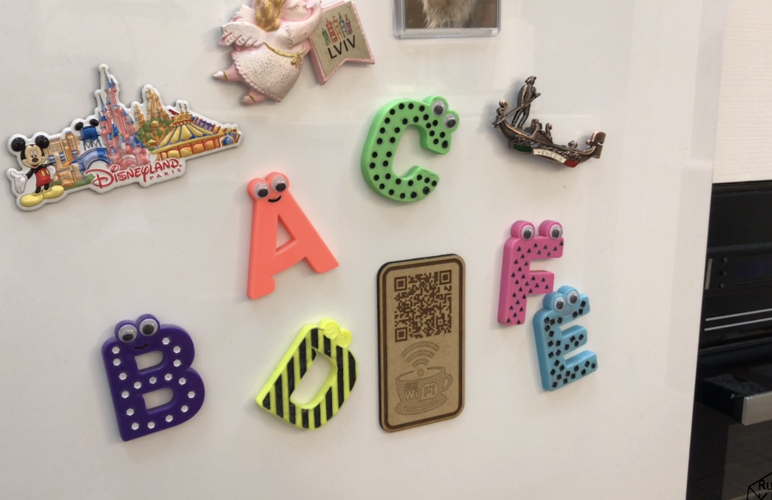

Потом появилась идея сделать магнит на холодильник с QR-кодом который содержит пароль WI-FI, а то у меня жена забывает его, а гости иногда не могут подключится. Поэтому я взял ту же МДФ + гибкий магнит который мне бросили в почтовый ящик в качестве рекламы. Гравировку и вырезку МДФ получилось сделать без проблем, а вот гибкий магнит отрезать не вышло, но канавка получилась достаточно глубоко чтобы остальное просто оторвать руками. Сняв бумажную основу с магнита, там даже остался клей на который я и приклеил МДФ с кодом. На что способен недорогой Лазерный гравер? (часть 2)На что способен недорогой Лазерный гравер? (часть 2)И на этом лазерная тема совсем не заканчивается. В пути еще два лазера, так что ждите новых материалов.
