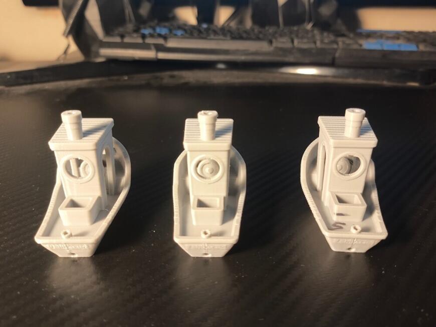

Буду сравнивать качество печати на примере популярных тестовых моделей  на трех актуальных принтерах Qidi. В качестве подопытных у нас выступают Бенчи, Орка-куб, мини-тест «все в одном», а на предмет ряби вобблинга – распечатал куб со стороной 80 мм.
Для наглядности – на фото все модели расположены слева направо в таком порядке. Q2, MAX 4, Plus5.

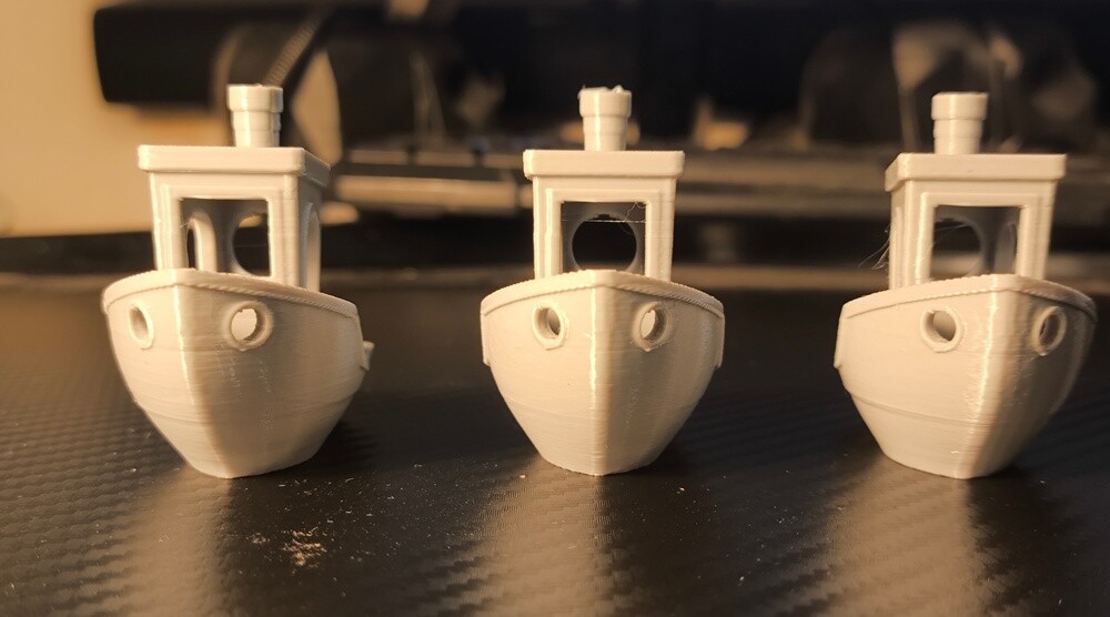

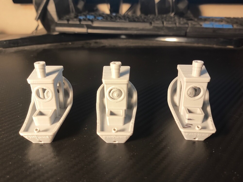

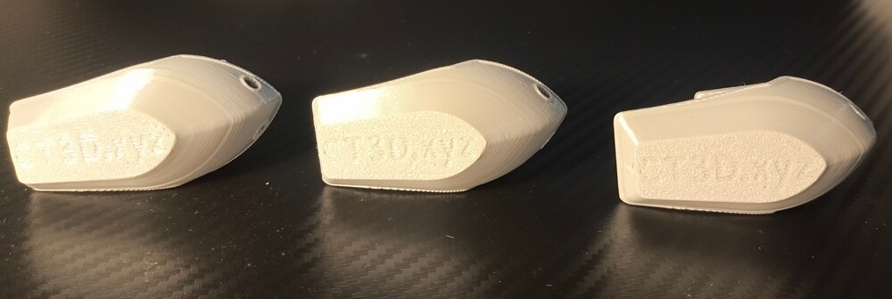

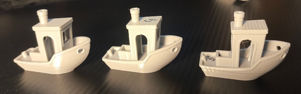

Бенчи.
Все кораблики, на мой взгляд, отпечатались на одном уровне, я бы поставил 4 с плюсом каждой модели. В целом, все хорошо, но есть детали, которые не позволили мне поставить высшую оценку. На фото присутствует стрингинг и пузыри на поверхности. Напоминаю, пластик я специально не сушу, а беру его, как есть.

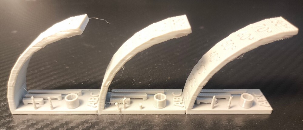

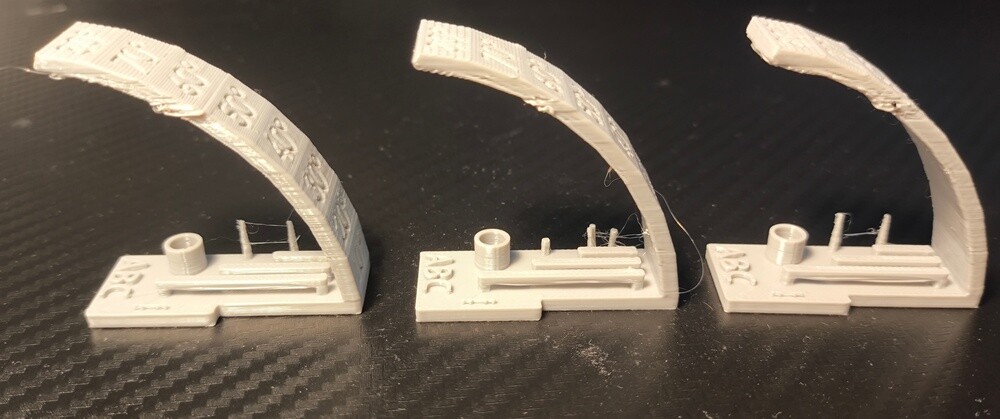

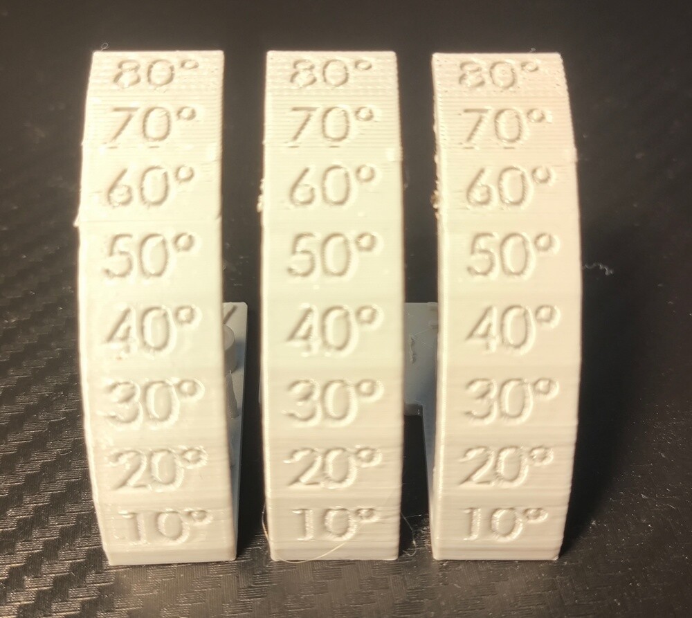

Тест все в одном.
Однозначным фаворитом в нем стал MAX 4, он аккуратнее всех пропечатал нависания. Хуже всего с ними справился Qidi Q2. Видимо, сказывается недостаток охлаждения, который не раз упоминали в обзорах. Мосты, столбики, башенки и буквы, пропечатаны, примерно одинаково.
Такая же модель, напечатанная на Plus 5 из ABS в первой части была вообще без дефектов.

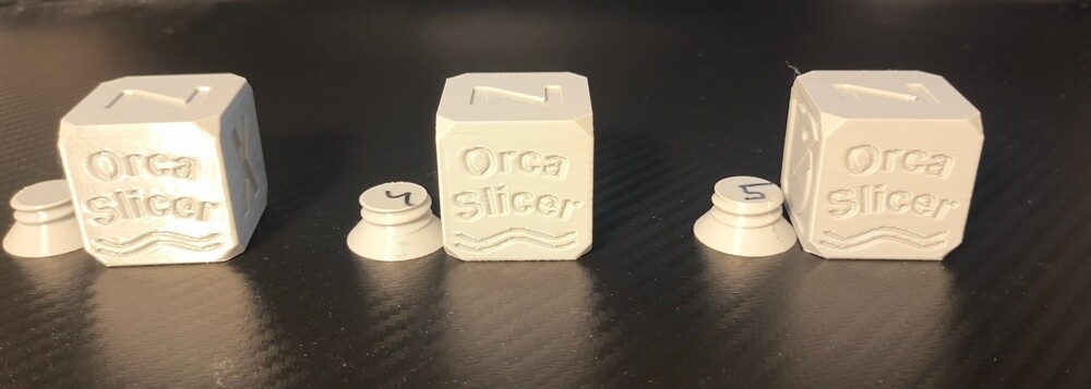

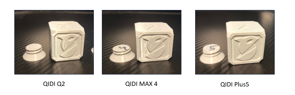

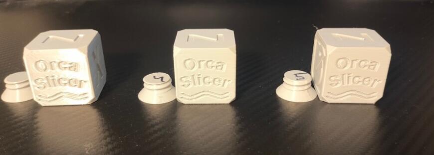

Орка куб.
Здесь все без сюрпризов. Я старался выставить свет так, чтобы подчеркнуть дефекты печати на проблемных местах, но здесь выбор материала, похоже сыграл против меня. Глянцевый PETG сильно отражает свет и проявляет дефекты даже там, где их нет. То есть на фото ужас-ужас, а в жизни вполне себе качественные поверхности.
Тем не менее, по факту все принтеры справились с задачей одинаково хорошо. Все кубики геометрически верны, крышки вкручиваются в кубик с небольшим усилием, крышки от одних кубиков без проблем вкручиваются в другие. Эхо не обнаружено. Элементы пропечатаны четко.

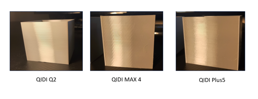

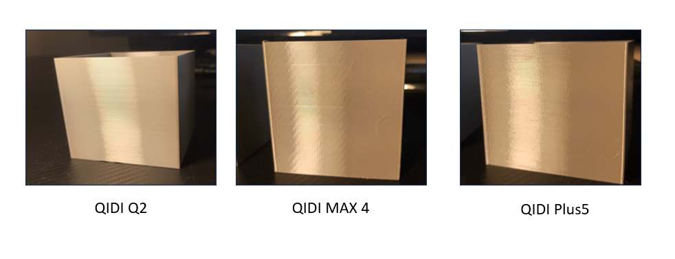

Куб 80 мм.
Все принтеры справились с задачей отлично. К Q2, лично у меня вопросов вообще нет. MAX 4 под определенным углом показал диагональные еле заметные полосы. У Plus5, на одной из граней еле видны диагональные артефакты. На фото показаны самые проблемные стороны каждой из моделей.
