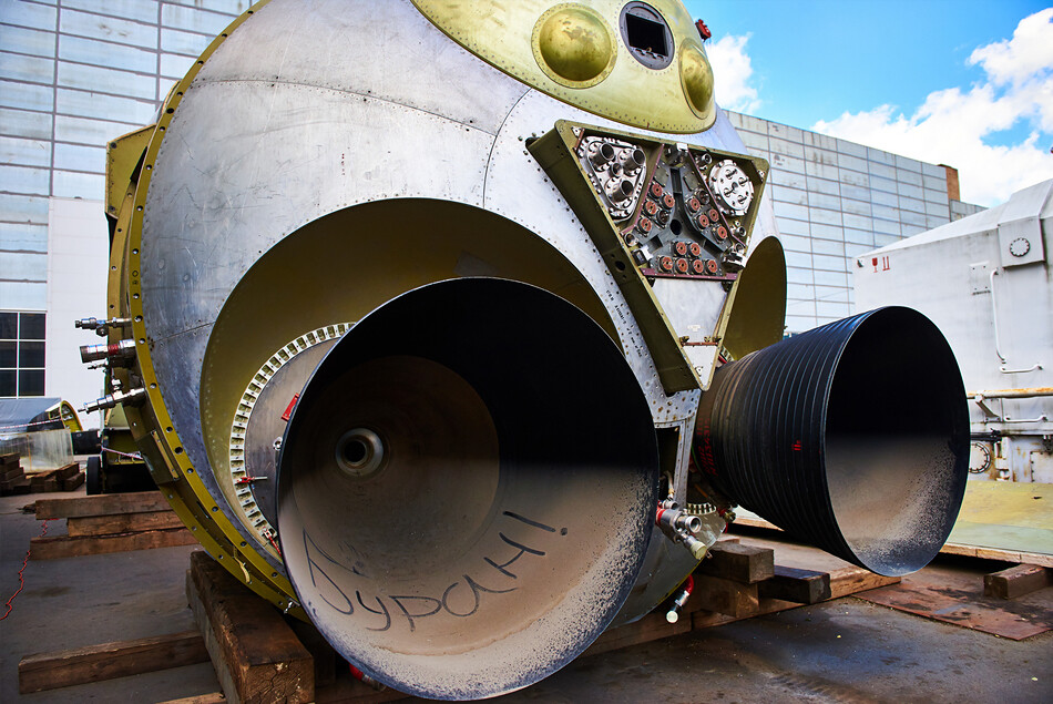

В начале 1980-х для отработки наземных испытаний нового советского многоразового орбитального корабля "Буран" было построено несколько полноразмерных образцов. В том числе, ОК-КС (изделие 0.03) - Орбитальный Корабль - Комплексный Стенд. По составу систем это был наиболее близкий к “Бурану” макет. В нём стоял полный комплект штатной радиоэлектроники, приводов и механизмов, которые попадали в “Буран” только после отработки и тестирования на ОК-КС в штатных и нештатных ситуациях. Этот корабль ни разу не был в космосе, но именно благодаря ему и ещё нескольким братьям-близнецам стала возможна успешная реализация программы “Энергия-Буран”.
С 1992 года макет был законсервирован и до 2017 года находился на хранении в РКК “Энергия” в подмосковном Королёве. 27 июня 2017 года состоялась церемония передачи ОК-КС Образовательному центру «Сириус» в Сочи. Макет был разобран и перевезён в “Сириус” сначала на колонне грузовиков, затем на морском судне. Далее его снова собрали и привели в полное соответствие лётному образцу корабля «Буран», и с 2018 года он является частью интерактивной научно-популярной выставки о космосе.

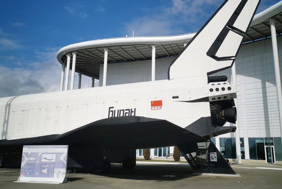

Донор геометрии
ОК-КС сейчас представляет собой интерактивный музейный экспонат: внутри восстановлены все системы и оборудование, установлены проекторы, организован удобный вход. Но нас больше интересовало то, что снаружи, а именно безупречно сохранившаяся хвостовая часть и стойка переднего шасси.
Сочинский “Буран” становится 3D-донором для нового музейного экспоната
Космический корабль «Буран», второй из трёх “братьев”

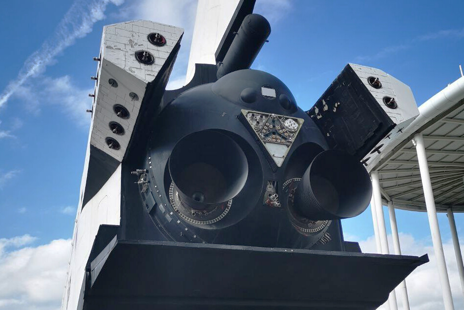

Сочинский “Буран” становится 3D-донором для нового музейного экспонатаУ этого “Бурана” все двигатели в отличном состоянии - идеальный донор геометрии
Процесс сканирования ОК-КС

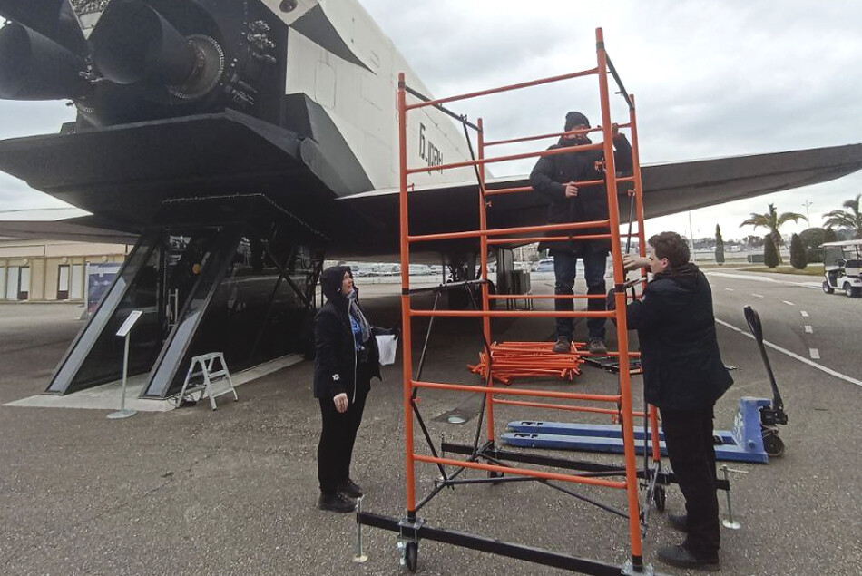

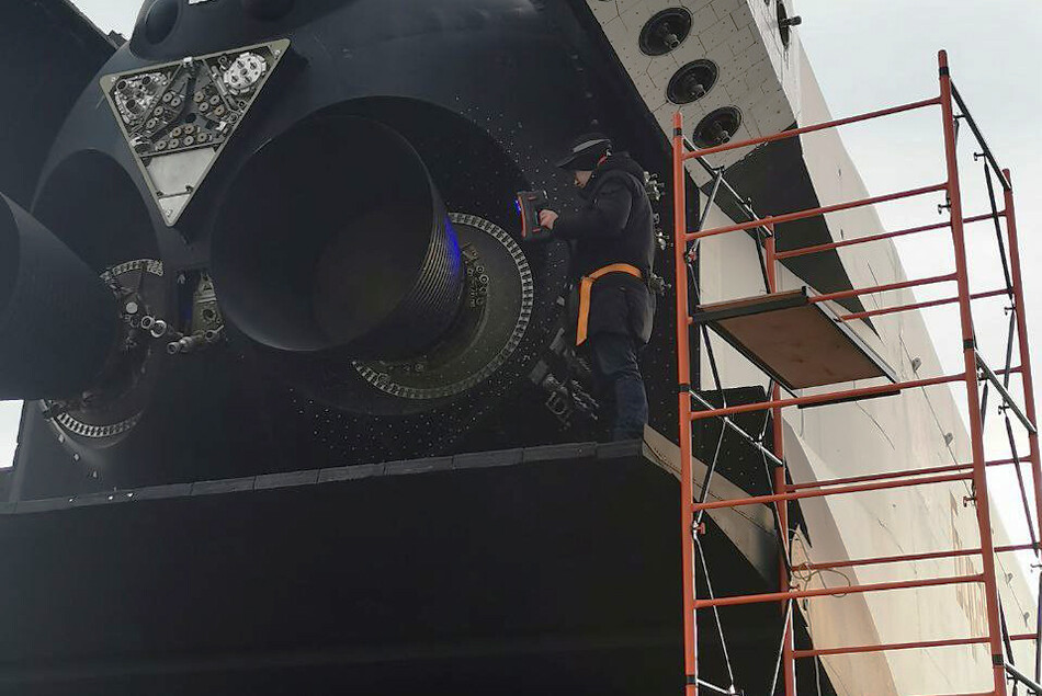

Проект готовился в сжатые сроки, поэтому пришлось работать в тех условиях, какие оказались доступны. Для того, чтобы подобраться к двигателям, мы использовали обычную монтажную туру, так что сканирование добавило дозу адреналина специалистам. 3D-сканеры и ноутбуки запитали от самого “Бурана”.
Сочинский “Буран” становится 3D-донором для нового музейного экспонатаКоллеги из “Сириуса” собирают 6-метровую туру для доступа к двигателям

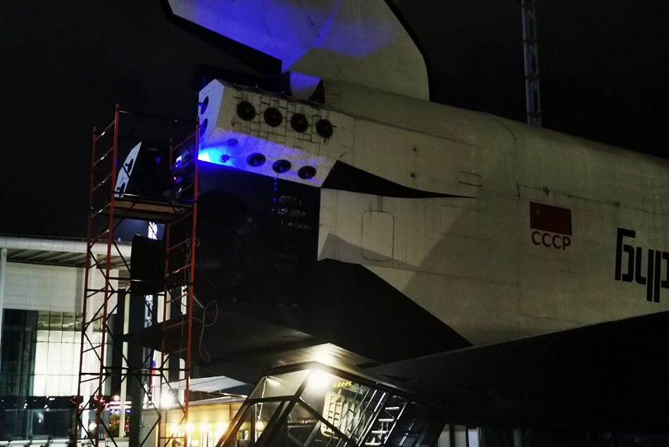

Сканирование двигателей “Бурана”
Сканировать хвостовую часть оказалось непросто. Сильно выступающие дюзы маршевых двигателей, нависающие над головой маневровые двигатели, крохотная площадка - и всё это на высоте 6 метров. При этом разная детализация: от крупных гладких поверхностей до мелких конструктивных деталей неизвестного нам назначения. Собрать всю эту геометрию, просто стоя на лесах, было невозможно. Пришлось местами пробираться на корточках, местами лежать, где-то даже прыгать с туры на корабль и обратно. Делать это пришлось на холодном февральском ветру, к которому вечером добавился снегопад.
В то же время, ввиду симметричности хвостовой части и достаточно простой геометрии основных элементов, отпала необходимость сканировать двигатели целиком. Главной задачей было собрать размеры и конфигурации объектов, по которым их можно будет потом смоделировать из примитивов - плоскостей, сфер, дуг.
На оклейку сканируемых поверхностей было потрачено порядка 2000 маркеров. Процесс сканирования с учётом нанесения маркеров и прогрева сканеров занял чуть более 5 часов. Сканы проверяли на месте на полноту геометрии и сшиваемость, после чего уже на земле в тёплом помещении собирали финальную модель. Специалисты работали по очереди, сменяясь каждый час.

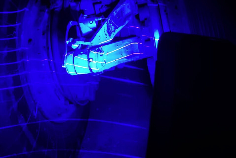

Сканирование стойки шасси “Бурана”
Стойку переднего шасси сканировать было одновременно и проще, и сложнее. Проще - потому что она значительно меньше по размерам и расположена на земле. На её обклейку ушло всего 30 маркеров. Но при этом она имеет сложную геометрию, большое количество деталей, и для полноценного сбора геометрии нужно было снимать её в тесном пространстве со всех возможных ракурсов и заглядывать глубоко в переплетение элементов металлоконструкции. Полное сканирование заняло примерно 20 минут, после чего собранные на месте сканы уже в тёплом офисе объединили в модель.
Сочинский “Буран” становится 3D-донором для нового музейного экспонатаСканирование стойки переднего шасси. Она в отличном состоянии
Заканчивали сканирование уже в полной темноте, но для лазерного 3D-сканера это не проблема.
Сочинский “Буран” становится 3D-донором для нового музейного экспонатаНочная тьма не мешала Helix делать своё дело

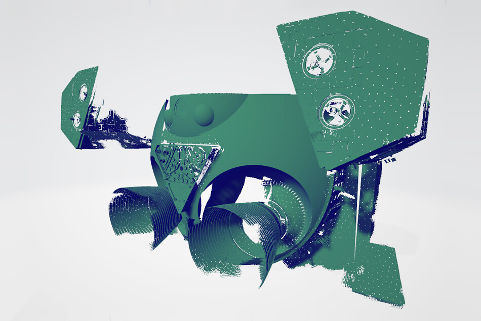

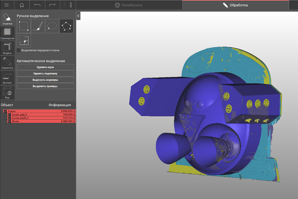

Итоговая модель двигателей ОК-КС после чистки от мусора состояла из почти 8 млн. полигонов. Далее её упростили, оптимизировали и выровняли относительно хвостовой части “Бурана” из Верхней Пышмы.
Сочинский “Буран” становится 3D-донором для нового музейного экспонатаСобранная геометрия двигателей “Бурана”
Убедившись, что двигатели от сочинского “Бурана” идеально совпадают с хвостовой частью верхнепышминского, специалисты по реверс-инжинирингу, уже покинув холодный Сочи, построили твердотельную модель. Она позволит подготовить конструкторскую документацию для изготовления этого элемента конструкции космического корабля.
Сочинский “Буран” становится 3D-донором для нового музейного экспонатаПолученная на основе сканов твердотельная модель двигателей идеально совмещается со сканом хвостовой части верхнепышминского “реципиента”
