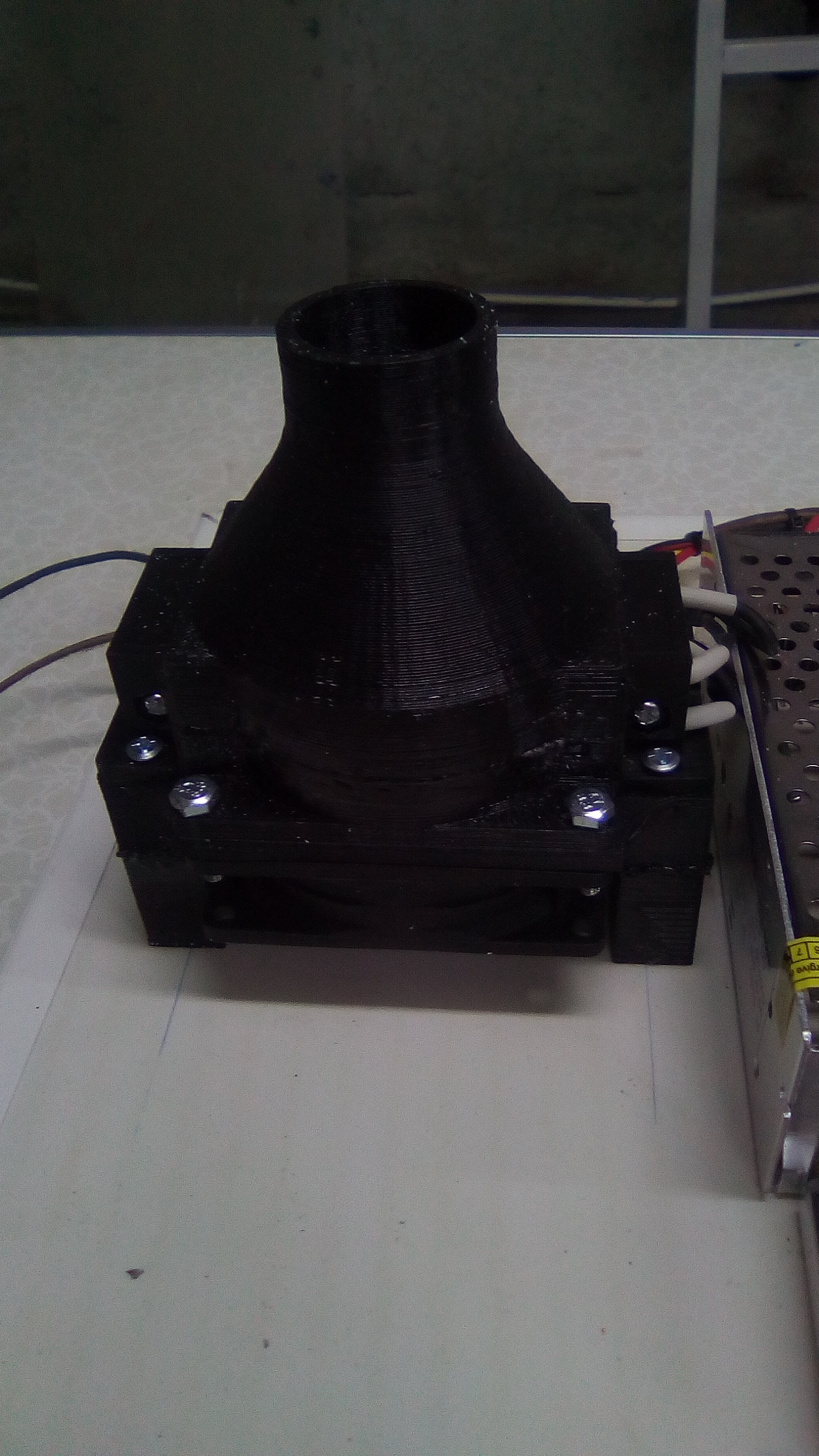

Приветствую решивших прочитать сей опус.Решил забабахать себе сушилочку для филамента своими руками т.к. заводские сушилки трындец как дорого.Делать из сушилки для овощей меня не прельщало как внешне так и по цене.
Цель:
1. минимум вложений на максимум результата - сделано
2. внутри должно размещаться 2 катушки шириной 90мм - сделано
3. филамент должен подаваться из сушилки в экструдер во время печати. - сделано на 70%
4. измерение влажности воздуха и таймер на отключение - в будущем
Покупные детали:
4 подшипника по 45рУголки пластиковые 2шт по 40р
Дверца из акрила 250р прозрачного нет пришлось брать молочный
Нагреватель 200Вт 540р на али
Блок управления температурой 200р на али
Вентилятор 80мм 120р

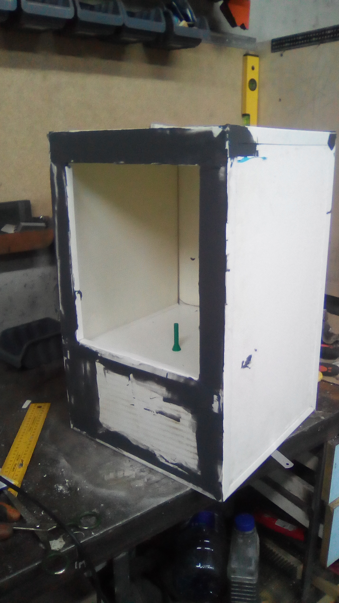

Корпус сделал из сендвич панелей 10мм которые честно скомуниздил друг в нужном месте)))

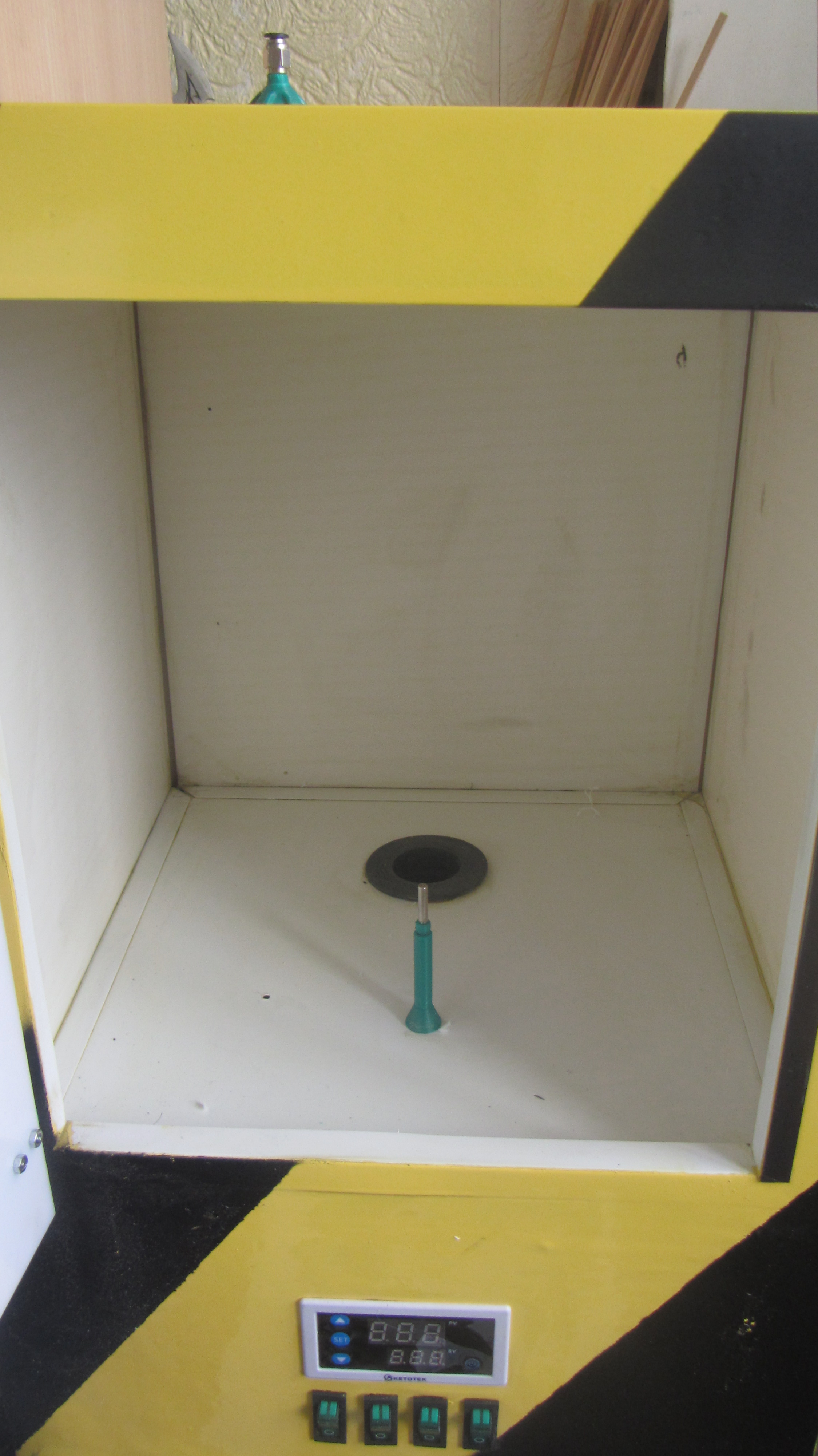

Размеры получились 320х320х500 размер самой камеры 300х300х330Сначала хотел направить поток воздуха так что бы он проходил по стенкам камеры, но потом плюнул и сделал проще, датчик температуры поместил пониже и поближе к выходу.

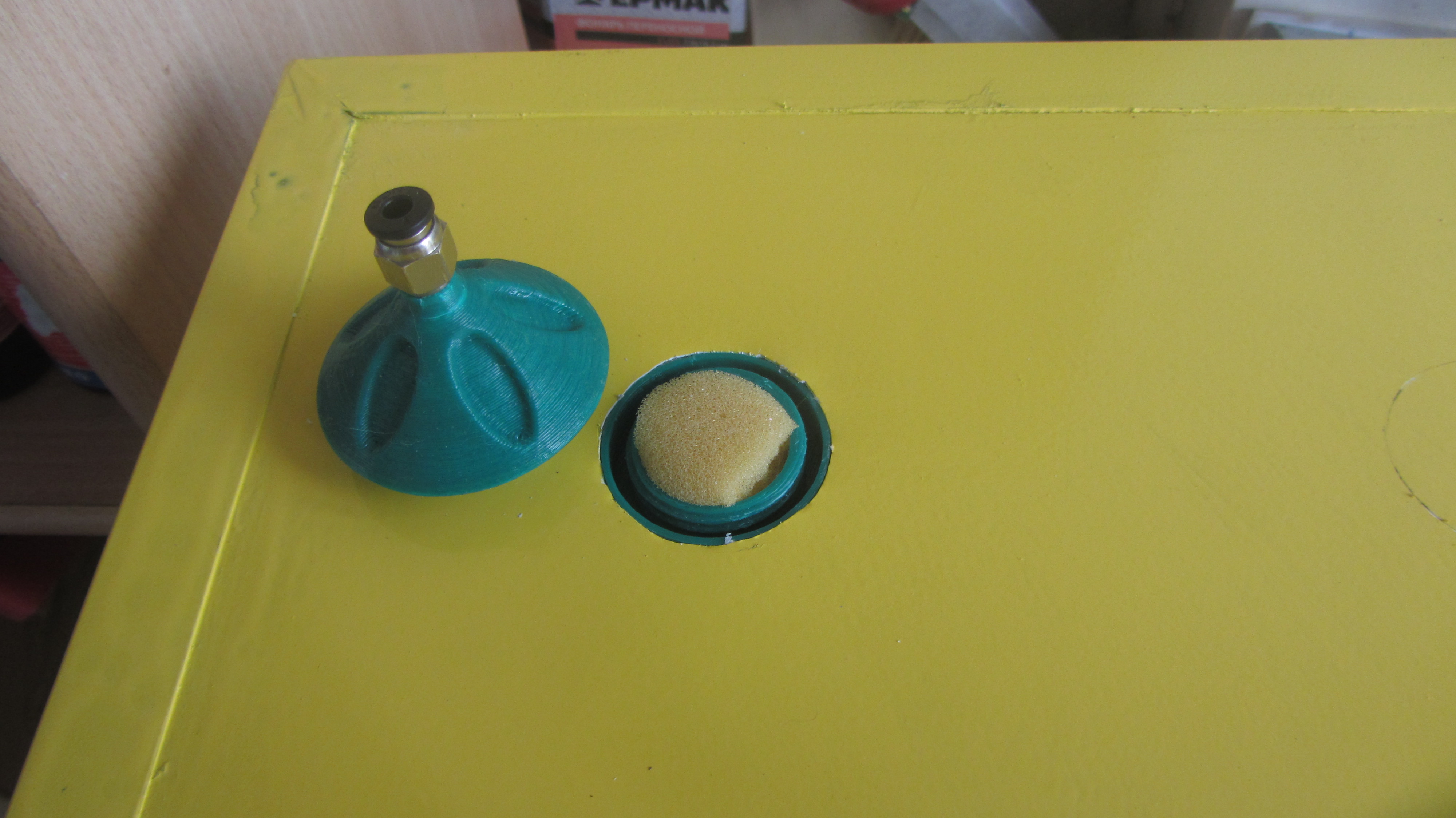

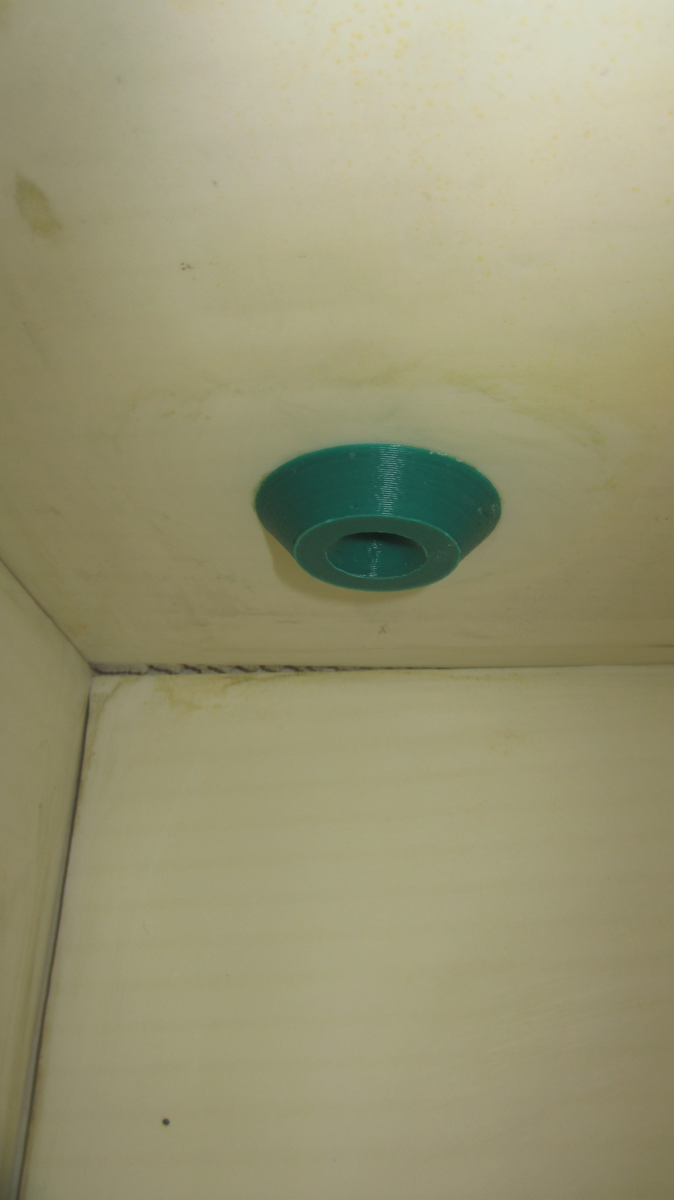

Сверху будут 2 выхода для прутка с фитингами под тефлоновую трубку и установленным внутри фильтром из поролона.
Их установил ближе к задней стенке камеры. конструкция такова что нить можно заправить вслепую, она сама пойдет по нужному пути.

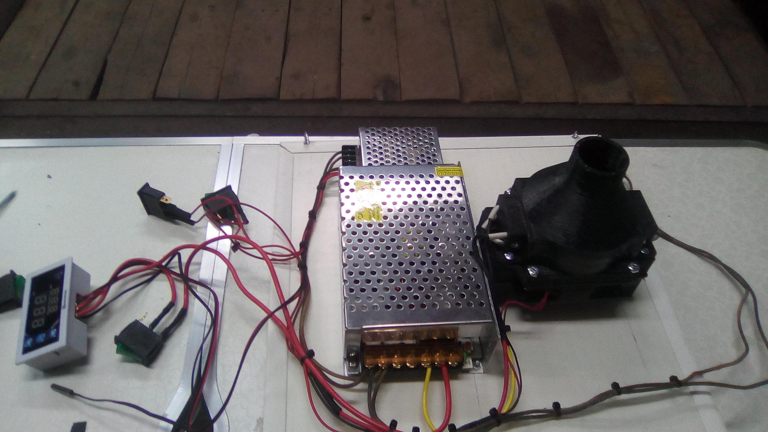

Корпус для воздуходувки нарисовал в Компасе и собрал весь бутерброд.
Пробное включение показало, что на 12в и на открытом воздухе нагрев идет максимум до 45 градусов, поэтому решено увеличить напряжение до 14в и отказаться от притока воздуха из внешней среды, пусть циркулирует тот что есть в камере)))Для питания всей конструкции взял 2 блока питания что бы не спалить электронику, от одного питается нагреватель с 14в, с другого все остальное.

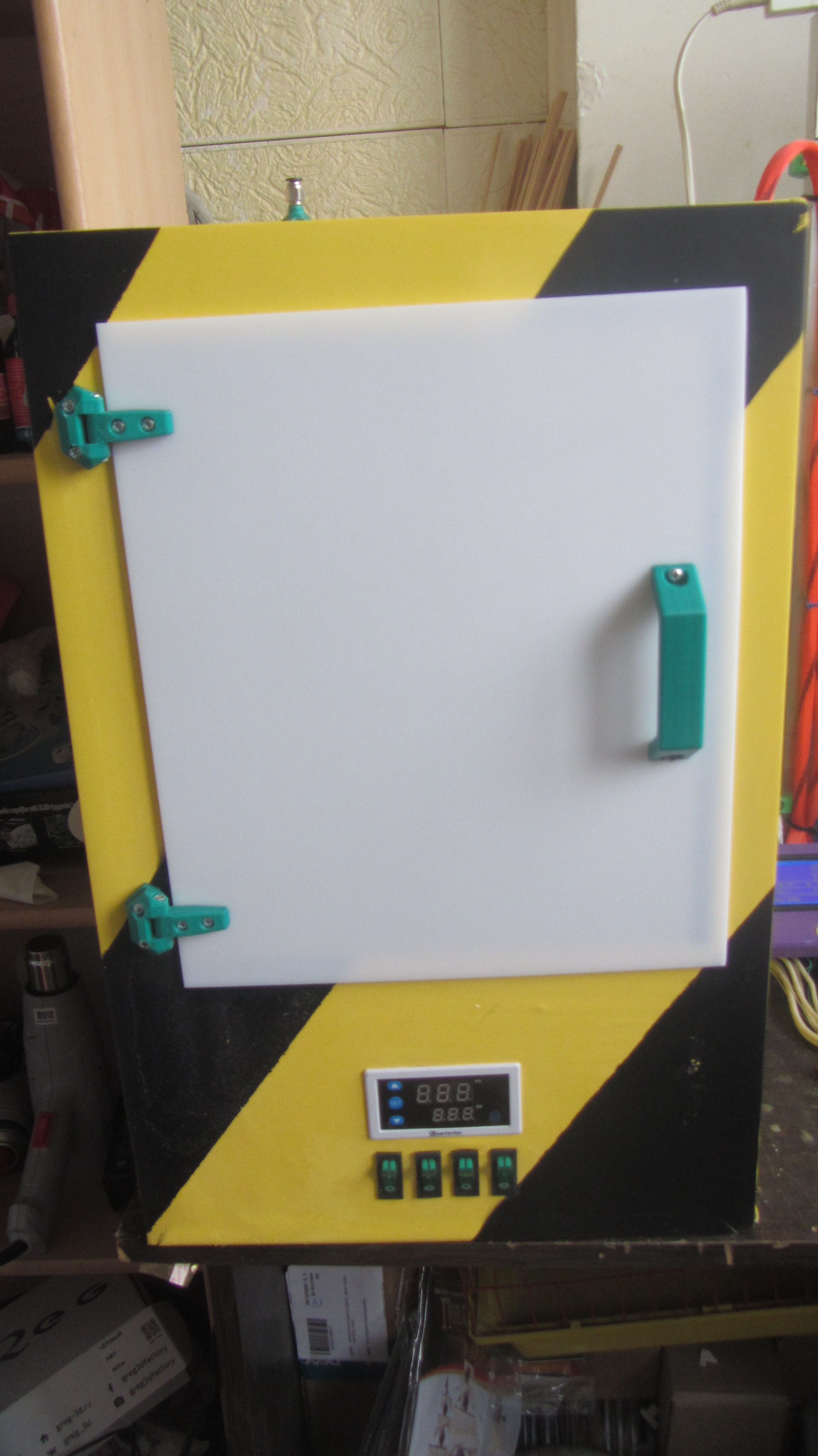

Нагреватель запитал через автомобильное реле на 30А ну так на всякий случай. Перед покраской зашпатлевал переднюю стенку, что бы было покрасивее, но сама краска испоганила все)))) слишком текучая и укрывистость хреновая + еще и вспучилась местами зараза.
На дверку прилепил магнитную полоску от какого то детского конструктора - валялись уже года 3.Ну и вот результат:
Первый тумблер включает табло, второй вентилятор, третий нагреватель, четвертый будущую подсветку если найду прозрачный акрил.Почему так много тумблеров? А вот захотелось)))Нагрев происходит пока до 65 градусов больше не успел выключил)))) работает тихо Ну в общем мне нравится!
