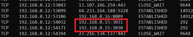

Узнаем его порт. В командной строке вводим netstat -aon.
Ищем строки с адресом принтера и там же порт. В моем случае 3030
Как выяснилось позже порт 3030 предназначен для управления принтером, порт 3031 для передачи видеопотока с камеры самого принтера. Записываем или запоминаем...

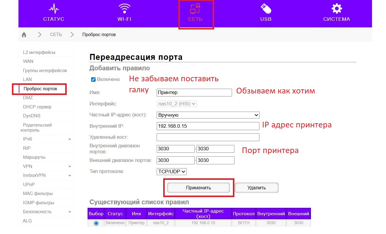

3. Двигаемся в настройки роутера и настраиваем проброс портов.
Мой роутер GPon от Ростелекома.
Ищите информацию как настроить проброс портов в случае, если у вас другой роутер.

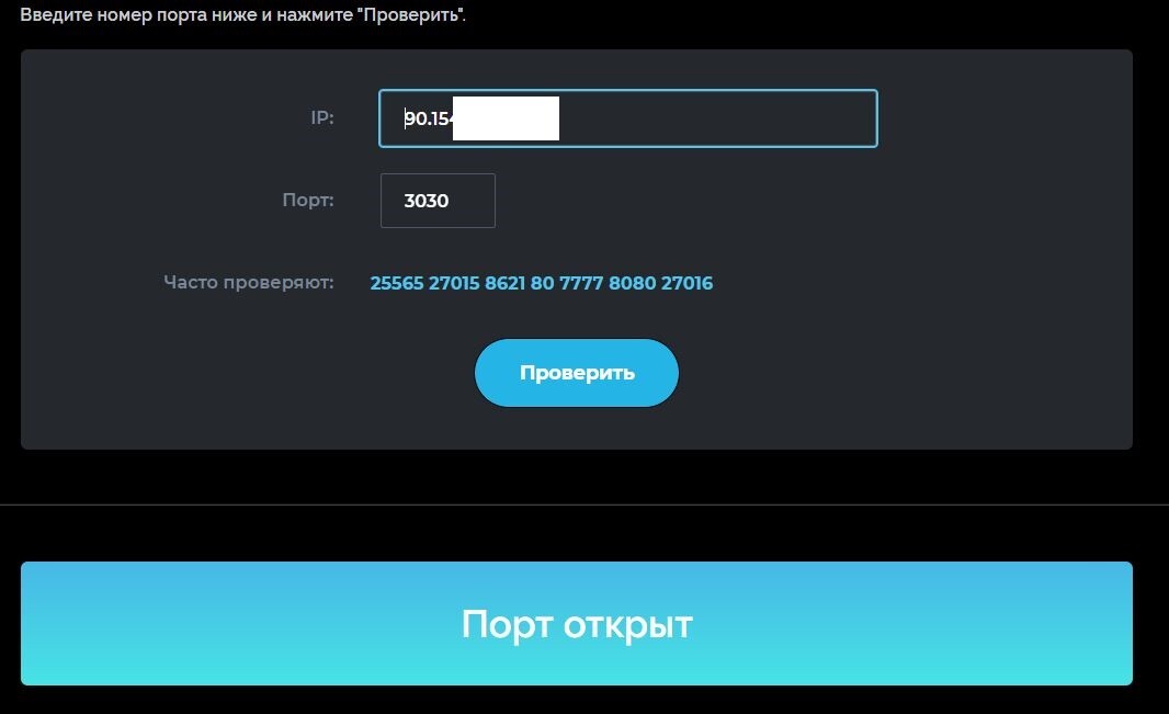

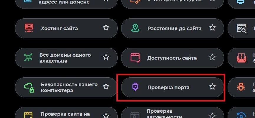

4. Возвращаемся на сайт где проверяли IP.
Ниже ссылка где проверяем открыт ли порт.
Указываем порт который хотим проверить, порт должен быть открыт.
Отлично!

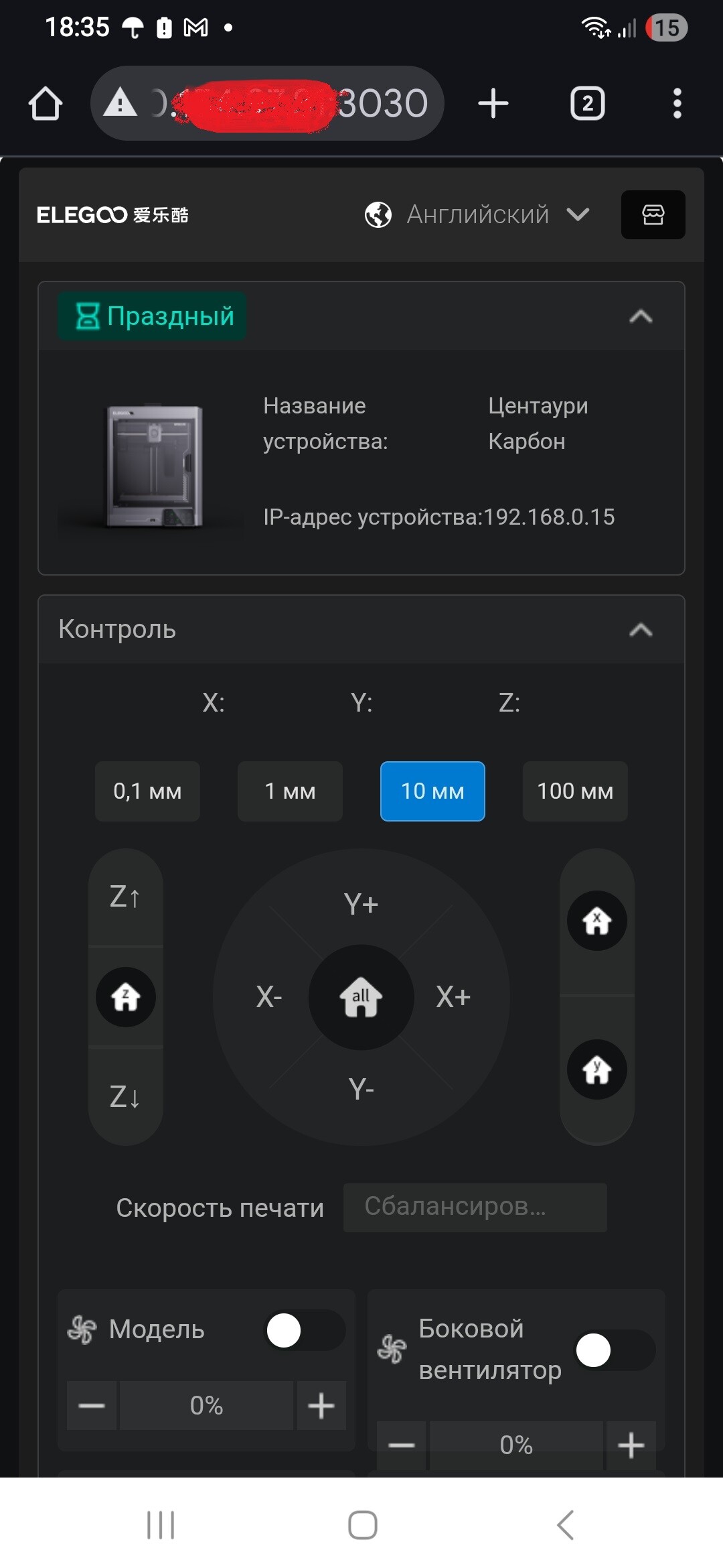

5. Если открыт, на любом устройстве вне локальной сети вбиваете ваш белый ip:порт принтера. в адресную строку браузера. То есть x.x.x.x:3030 и получаете удаленный доступ к веб интерфейсу вашего принтера.
В моем случае не работает трансляция видео в Гугл хром на андроид, но все работает в Яндекс браузере
Если по какой-то причине видео недоступно нигде, есть альтернативный способ просмотра видео в отдельном окне.
Повторяете пункт 3, проброс портов для 3d принтера, но уже для порта 3031.
В адресной строке браузера пропиcываете IP роутера:3031/video ( X.X.X.X:3031/video) и смотрите видео в отдельном окне.
